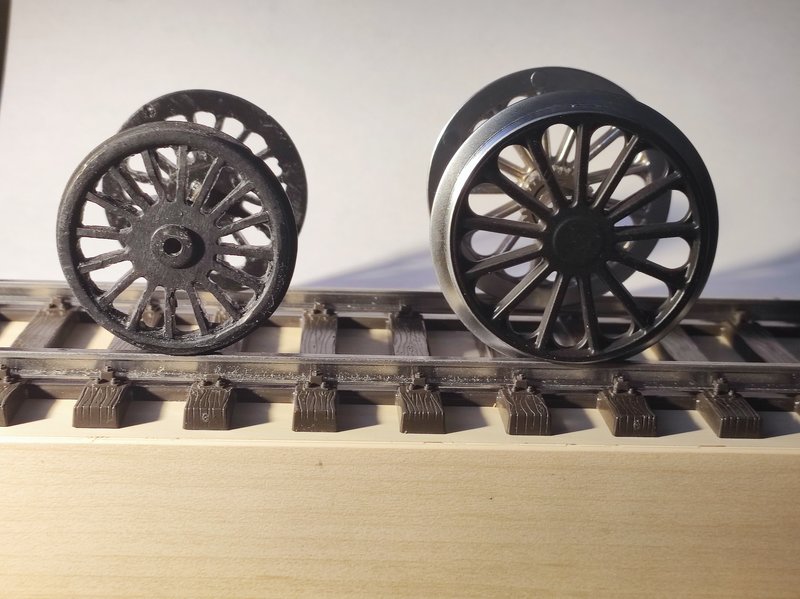

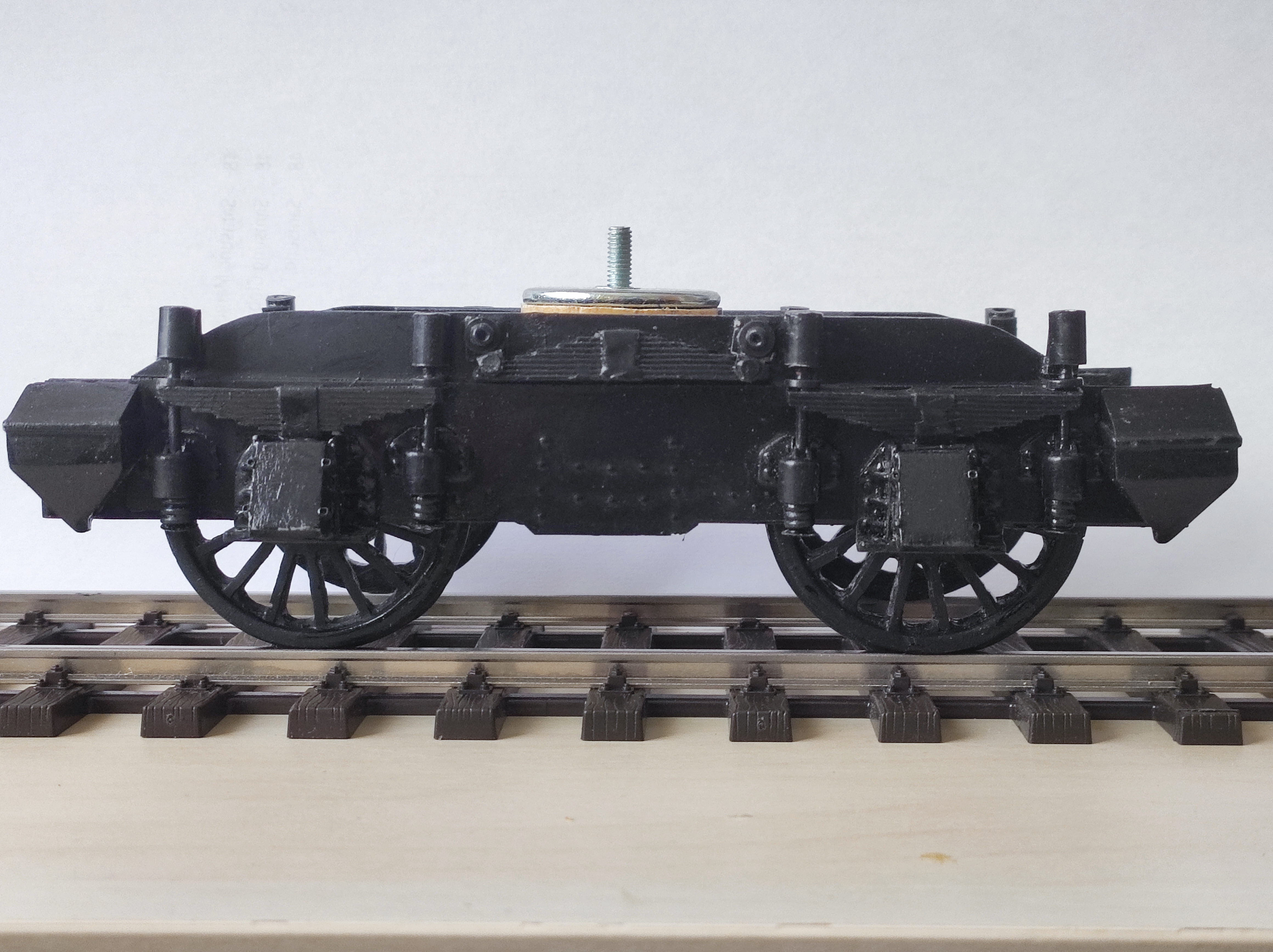

En primer lugar estoy finalizando la parte “decorativa”. Tengo hechos los bogies y gran parte de la caja. Mi forma de trabajar procede del modelismo naval y es algo arcaica, pero es lo que mejor sé hacer. Os muestro imágenes de los bogies terminados provisionalmente. Están hechos en resina de poliéster, a partir de pequeñas piezas (cajas de grasa, ballestas, areneros,…) elaboradas con plasticard, madera, etc… y a través de un molde de silicona repetidos tantas veces como piezas necesitaba y al final ensambladas para completar un bogie. Las ruedas son también de resina, obtenidas a partir de una pieza torneada en madera de boj y fresada para obtener los radios, y un molde para repetirla. Para un modelo estático podía ser suficiente.

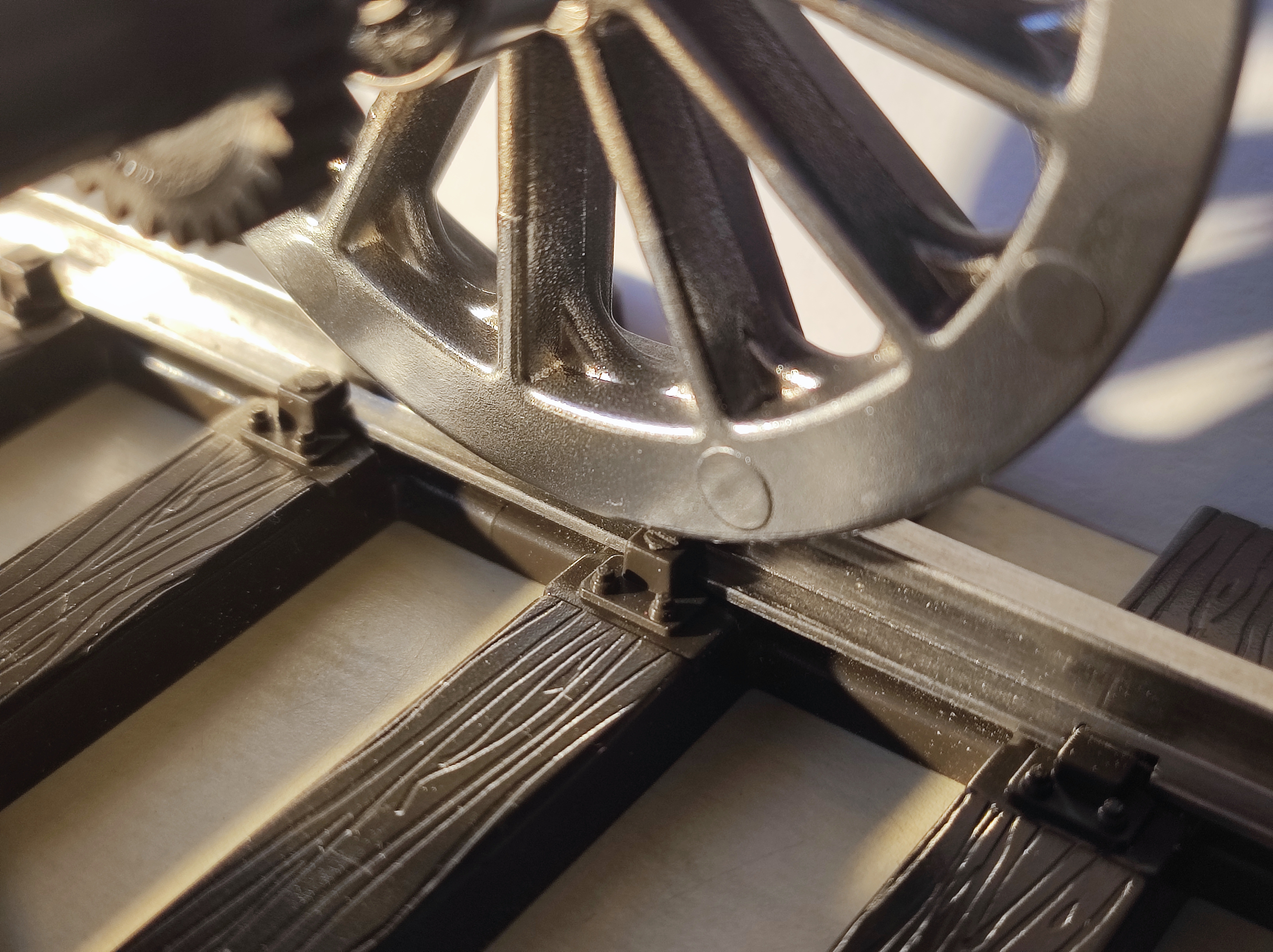

Como ahora me ha dado en hacerla funcional he buscado ruedas comerciales que pudieran valerme y lo que más parecido he encontrado es la referencia 36080 de Piko, que tiene 50 mm. de diámetro, frente a los 45 mm. que tiene a escala de 1:32 frente a la rueda real. Además las Piko tienen 13 radios y las reales 16.
Pero lo que más me ha sorprendido es que las ruedas Piko no están diseñadas para la via Marklin, porque resulta que las pestañas chocan con las sujeciones del rail a las traviesas. Supongo que están diseñadas para la via LGB. Dado que no tengo via LGB, ¿alguien me puede indicar que diferencias dimensionales tienen entre ellas?

Bogie
Bartolo

Ruedas
Choque pestaña-sujeccion carril
Buenas noches,
Diría que estás mezclando escalas. Creo que la vía Märklin és a escala 1, es decir 1:32 y la vía LGB es de escala G es decir 1:22,5 por consiguiente el carril es mas alto.

Betulo 237 tiene razón, son dos escalas distintas y, además, al ser la vía LGB para exteriores, sus carriles están encima sobredimensionados. Con el material rodante de PIKO y LGB pensado para funcionar en el exterior pasa otro tanto, las pestañas de sus ruedas están sobredimensionadas. De otra manera, con las irregularidades propias del terreno natural, los descarrilamientos serían constantes.

Efectivamente estoy mezclando escalas. Como el ancho de via es de 45 mm. en ambos casos, yo pensaba que la escala 1 era la equivalente al ancho estandar (1435 mm.) y la escala G se aplicaba para trenes de ancho métrico. Por lo tanto entiendo que Piko y LGB comparten la escala 1:22,5 y Marklin la escala 1:32.
En la pasada exposición de Expomodeltren de Madrid, en diciembre pasado, había una instalación de escala 1 sobre la que rodaban modelos de construccion artesanal impresionantes. No sé si algún forero estuvo o conoce instalaciones de escala 1, pero la pregunta es si se montan con vias Marklin o se utilizan de otra marca, o si se contempla la compatibilidad entre material rodante de LGB, Piko, Marklin.
Mientras tanto he pasado por el torno las ruedas Piko y les he rebajado la pestaña casi 0,6 mm. y ya no rozan.
Buenas tardes,
La escala 1 y la escala G tienen el mismo ancho de vía 45 mm. porque la G (LGB) representa que es escala 2 pero en vía métrica por eso tienen el mismo ancho.

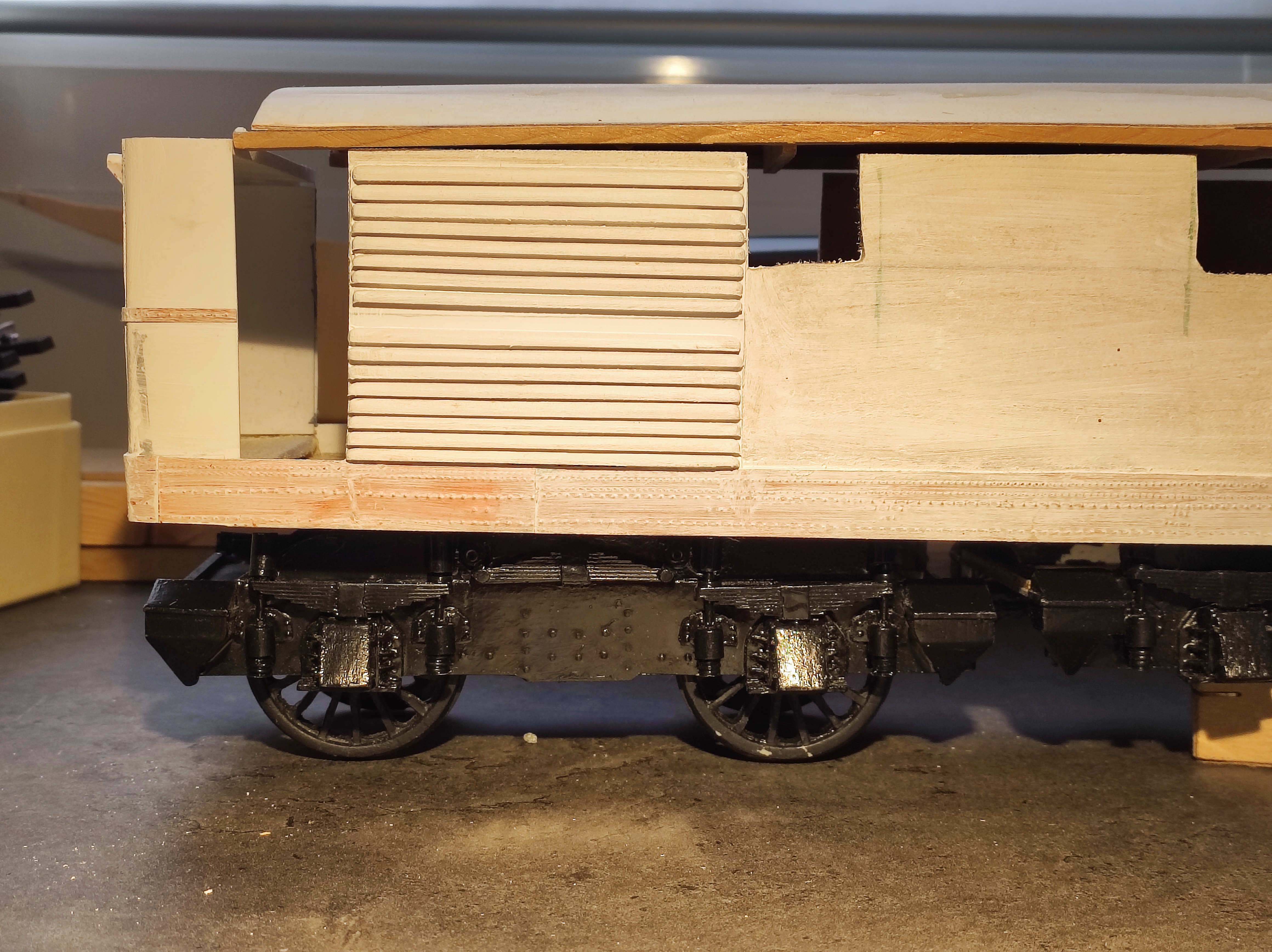

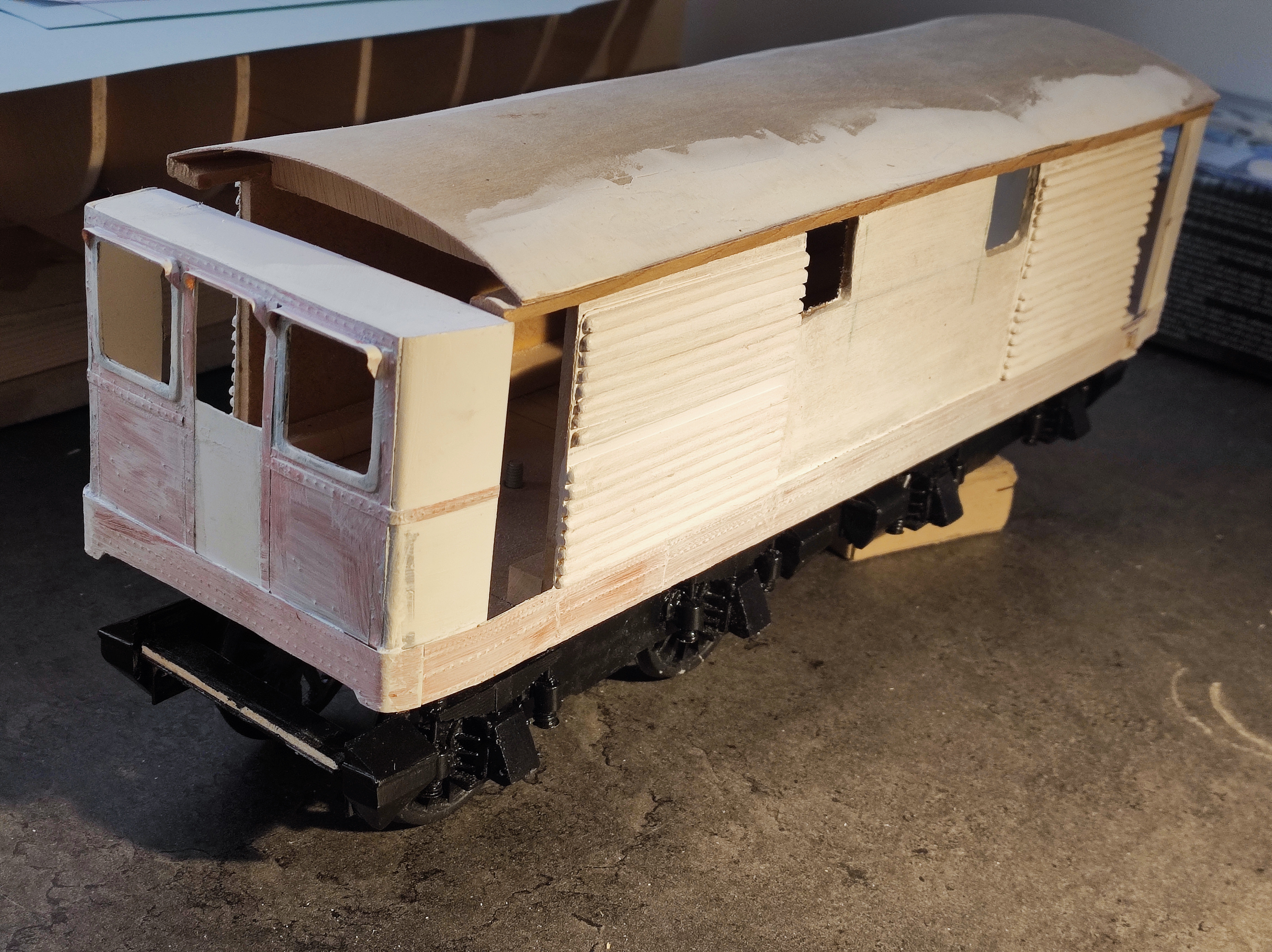

Ahora os muestro como va la caja de la locomotora, está un poco verde todavía, pero voy poco a poco y ahora estoy demasiado entretenido con la motorización de los bogies.
Caja de la 281
Respecto a hacer circular este modelo por una instalación fija de escala 1 (¿alguien conoce algún club o asociación que la tenga?) he pensado ponerle un control DCC o hacerla totalmente independiente de la instalación y ponerle baterias propias y manejarla por RC o Arduino. ¿Hay alguna opinión sobre este último sistema?
