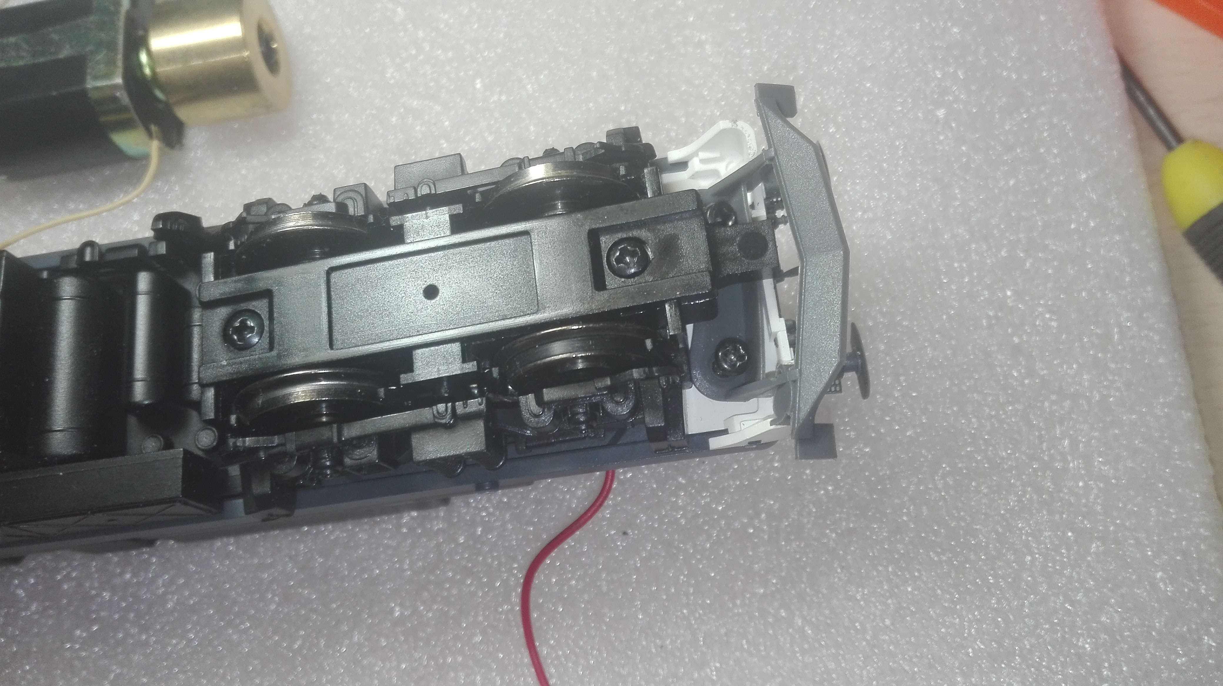

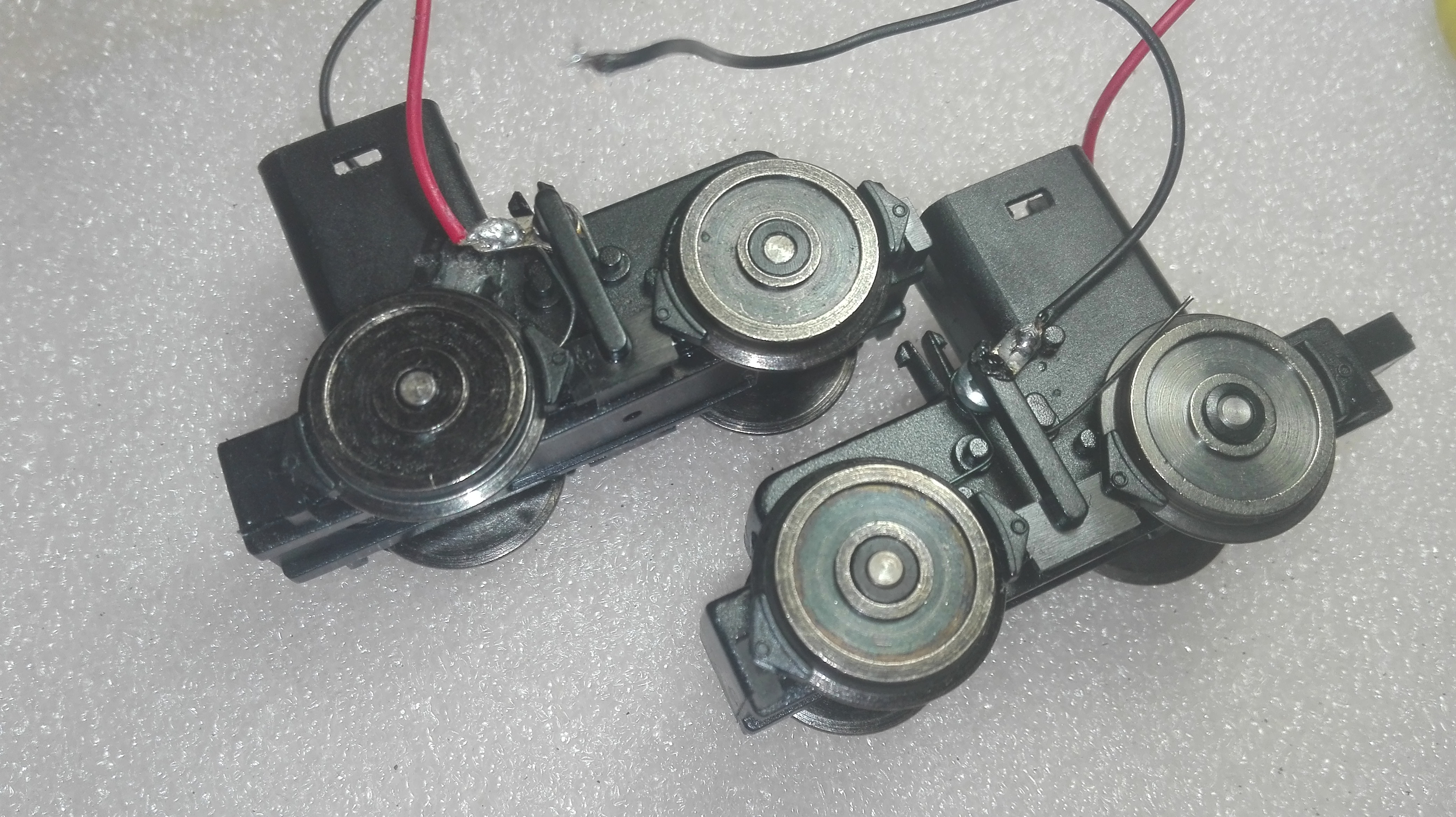

Sacara la carcasa en tan sencillo ... coge unas tarjetas de credito y las vas metiendo, tienen 4 pestañas que anclan sobre ella, una vez liberada sale sola.
Tirar de los bogies hacia afuera tendras todas las cartas en tu mano para que te salte la tapa del sinfin (a veces que hay hacerla un apaño a modo grapa, porque no hay manera de que se quede sujeta y el cardan va dando saltos ... no engrana en los engranajes del bogie, valga la "redondez"), por lo que no te lo aconsejo. Veras que para quitar bien la cadena de engranajes hay que quitar los tornillos del faldon, y al retirar la tapa tb observa que un tornillo es mas largo que el otro ... y tiene posicion la tapa.
Desmontar una 269 es sencillisimo y agradecido, y mas si la has comprado de mercadillo, no te puedes hacer idea de lo que traen ....
Saludos y no temas en desmontarla.
Roberto
PD luego verás que es muy agradecido hacer esas cosas ... o alguna mas.

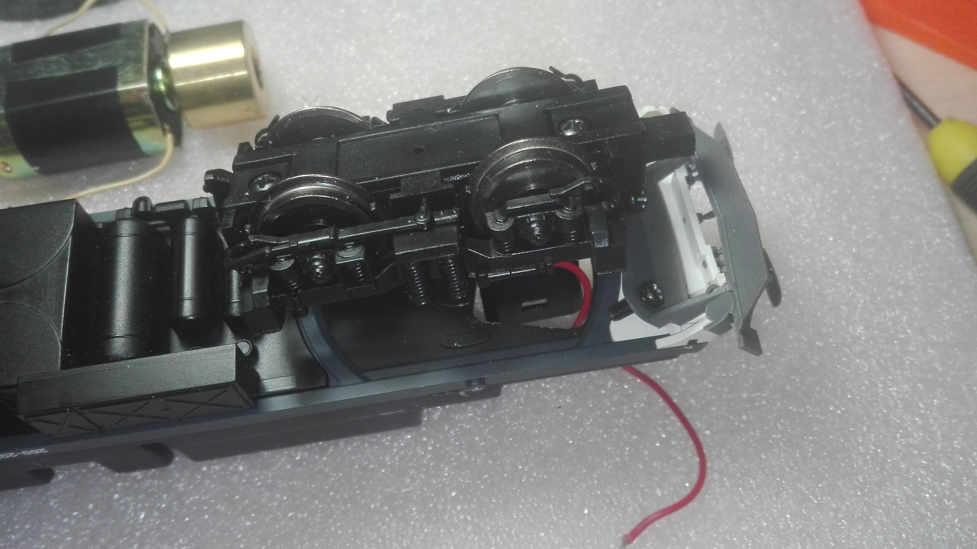

La sorpresa me la he encontrado con que la 269.504 tiene un bulto que parece ser metalico que no me deja ponerle la timoneria correcta de la serie .0. Voy a tener q abrirla para ver como puedo solucionarlo. La Mazinguer no lleva ese bulto debajo del chasis, es totalmente plano y no he tenido ningún problema en ajustar el chasis de la serie .200.
Mando foto del bulto metalico que os comento:
https://ibb.co/Z12ZsTz

Las antiguas llevan esa joroba ahí abajo que a la vez hace de contrapeso, por eso las antiguas pesan más que las modernas. Te queda la opción de desmontar la locomotora entera y fresar esa joroba, si mal no recuerdo , a mi en la 269.600 que me hicieron por encargo tuvieron que fresarla, para poder poner los bajos de la gata.

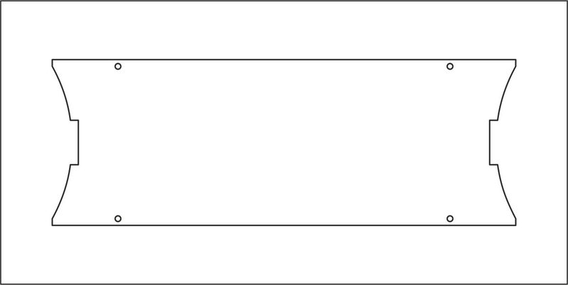

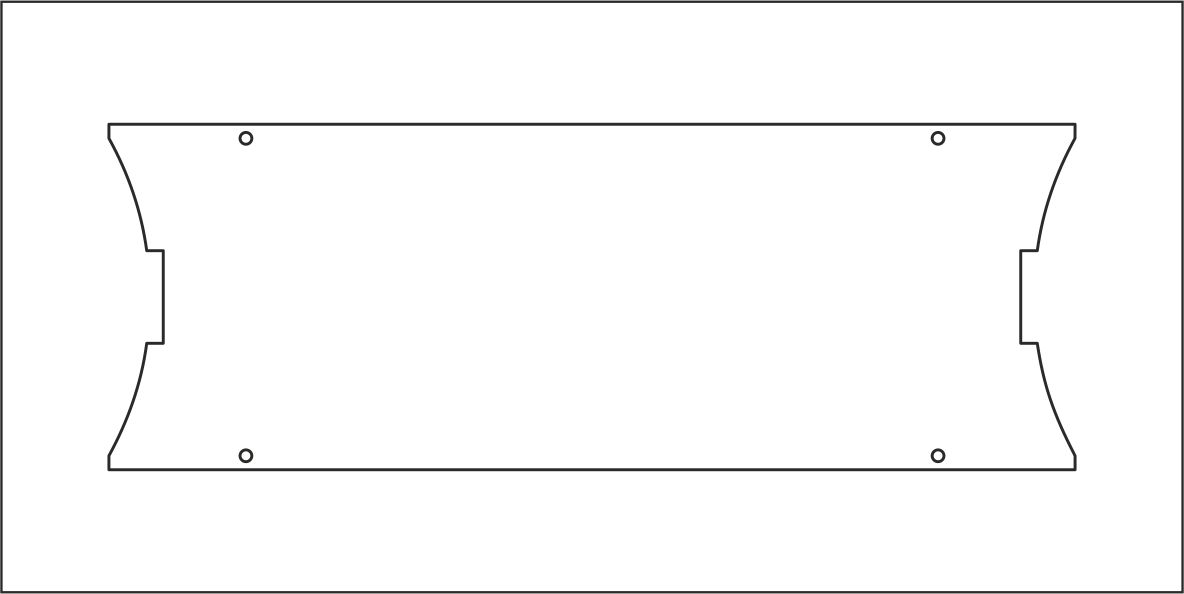

Tal y como dices debes desmontar absolutamente todo en la locomotora, para poder quitar esa parte de zamak que es el propio contrapeso y luego pintar con spray negro.
Si conoces a alguien con una fresadora de verdad, es muy sencillo, pero si no con una DREMEL o una sierra de corte y luego lima/lija quedara muy bien. Yo he hecho de las 2 maneras y ...... cuando sale de la fresadora comparado con la sierra, lima , lija ... es otro mundo.
El compañero 7700 hace tiempo sacó unas piezas de corte laser (perimetro de esos bajos ¡¡¡¡SIN DETALLES!!!! solo una pieza plana con forma) para poder fabricar los bajos de las 269 chopper y solo habia que hacer con Evergreen los detalles y luego pegarlos. No recuerdo si utilice unos areneros de una loco de maniobras .... o era de una 276? el resto EVERGREEN.
Si te animas te dejo el contorno para que lo hagas tu. Las medidas del rectangulo para que te coincidan son de 100 x 50 mm-
Roberto
