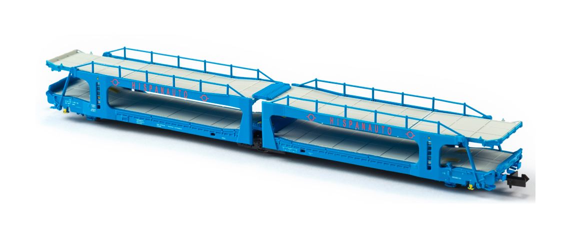

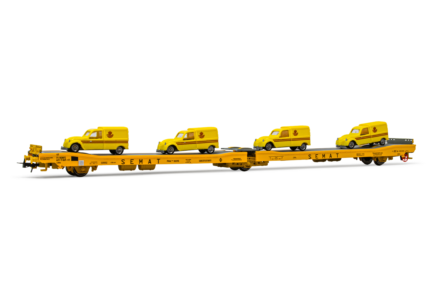

El caso es que he conseguido uno de los vagones plataforma tipo Laeks de Hispanauto fabricado por MFTrain. Pero qué bonito es!!! :D
El nivel de detalle es increíble y me encanta la perfección de las partes móviles con las rampas y las barreras inferiores.

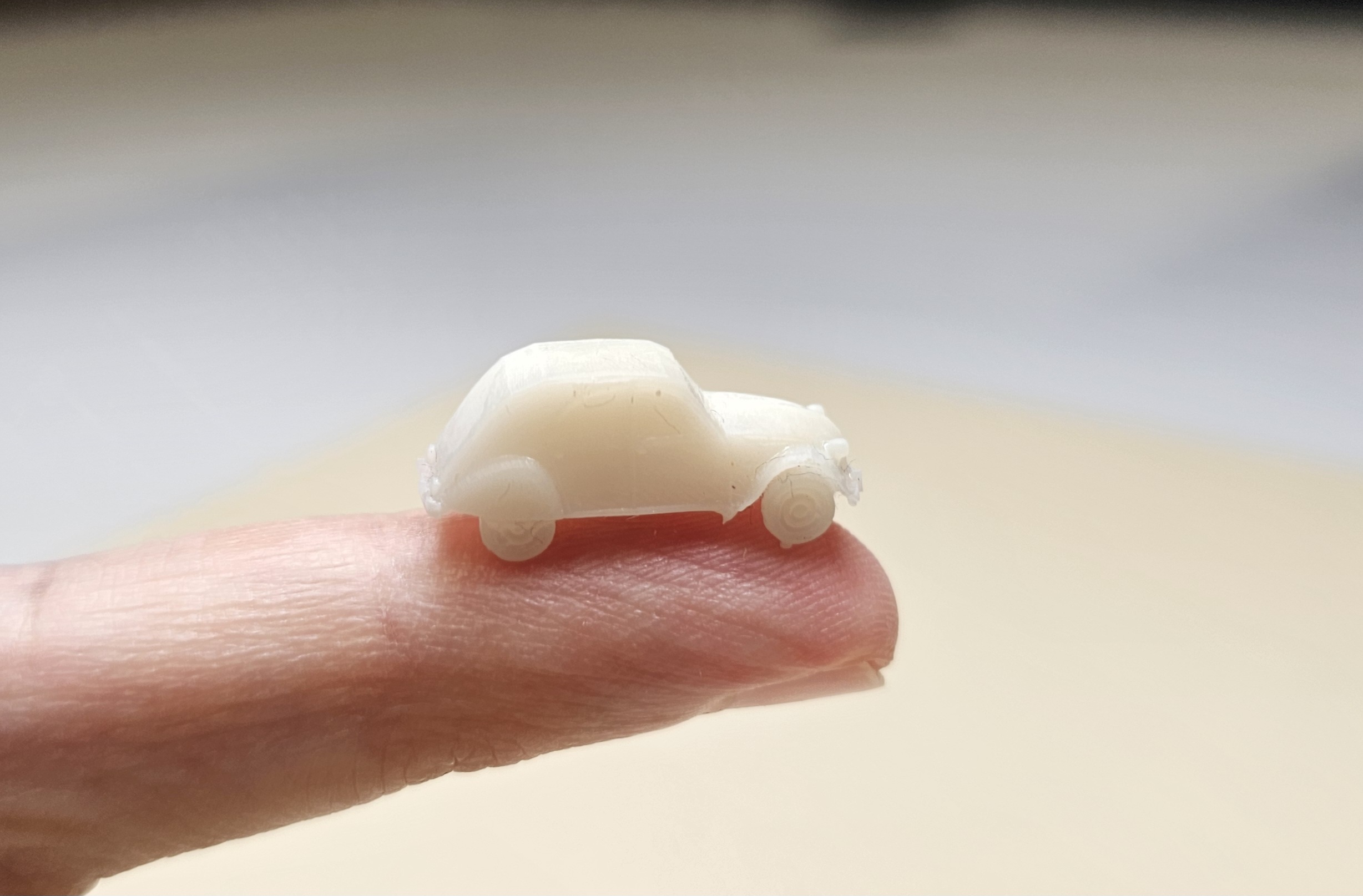

Con la ayuda de un colega un colega, me ha impreso un modelo a escala 1:160 de este coche y ha quedado así de chulo...
Evidentemente habrá que imprimir otros 60 ó 70 más y faltará pintarlos, pero como prueba de momento vale.

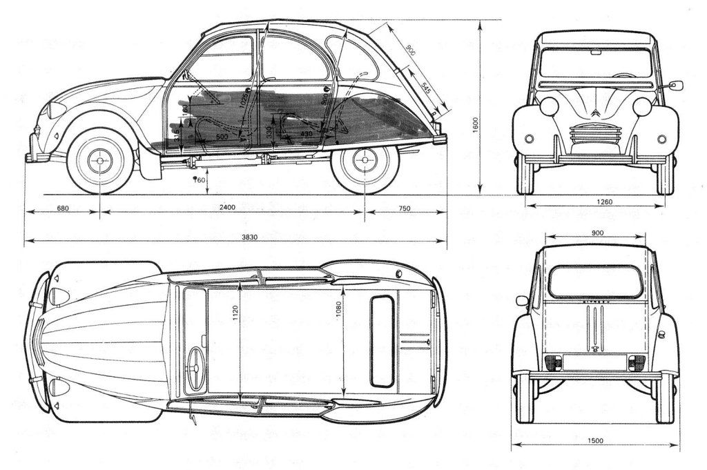

Creo que la reducción está muy bien conseguida y os pongo la guía...
Aplicando estas medidas del coche real he medido mi pequeña reproducción y la cosa queda tal que así, pongo primero la medida real, después a escala N teórica y entre paréntesis la medición real que he hecho de la reproducción:
Altura total: 1600mm -> 10mm (9,60mm)
Largo total: 3830mm -> 24mm (23,26mm)
Ancho del paso de rueda trasero: 1500mm -> 9,37mm (9,36mm)
Humildemente, para ser una primera prueba, la escala ha quedado de PM.

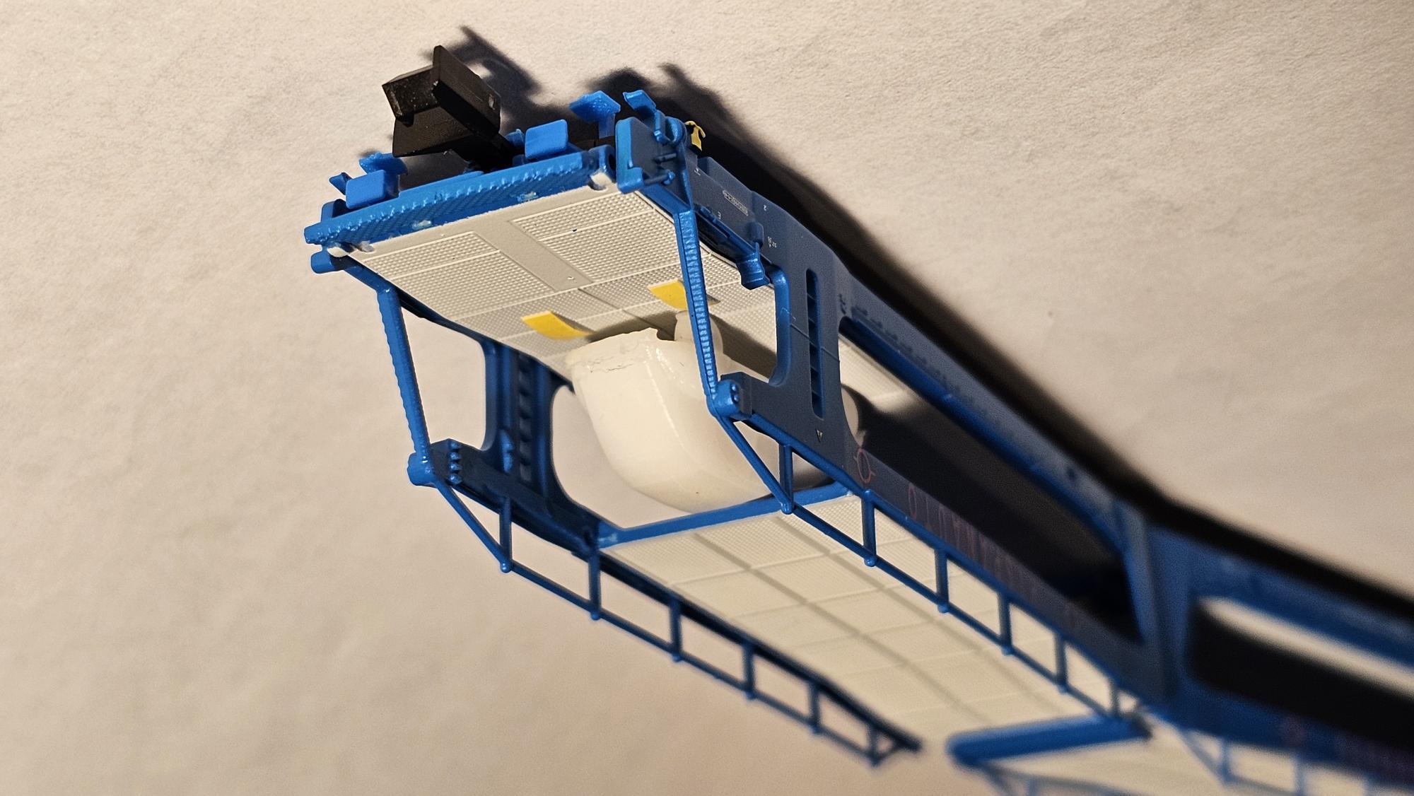

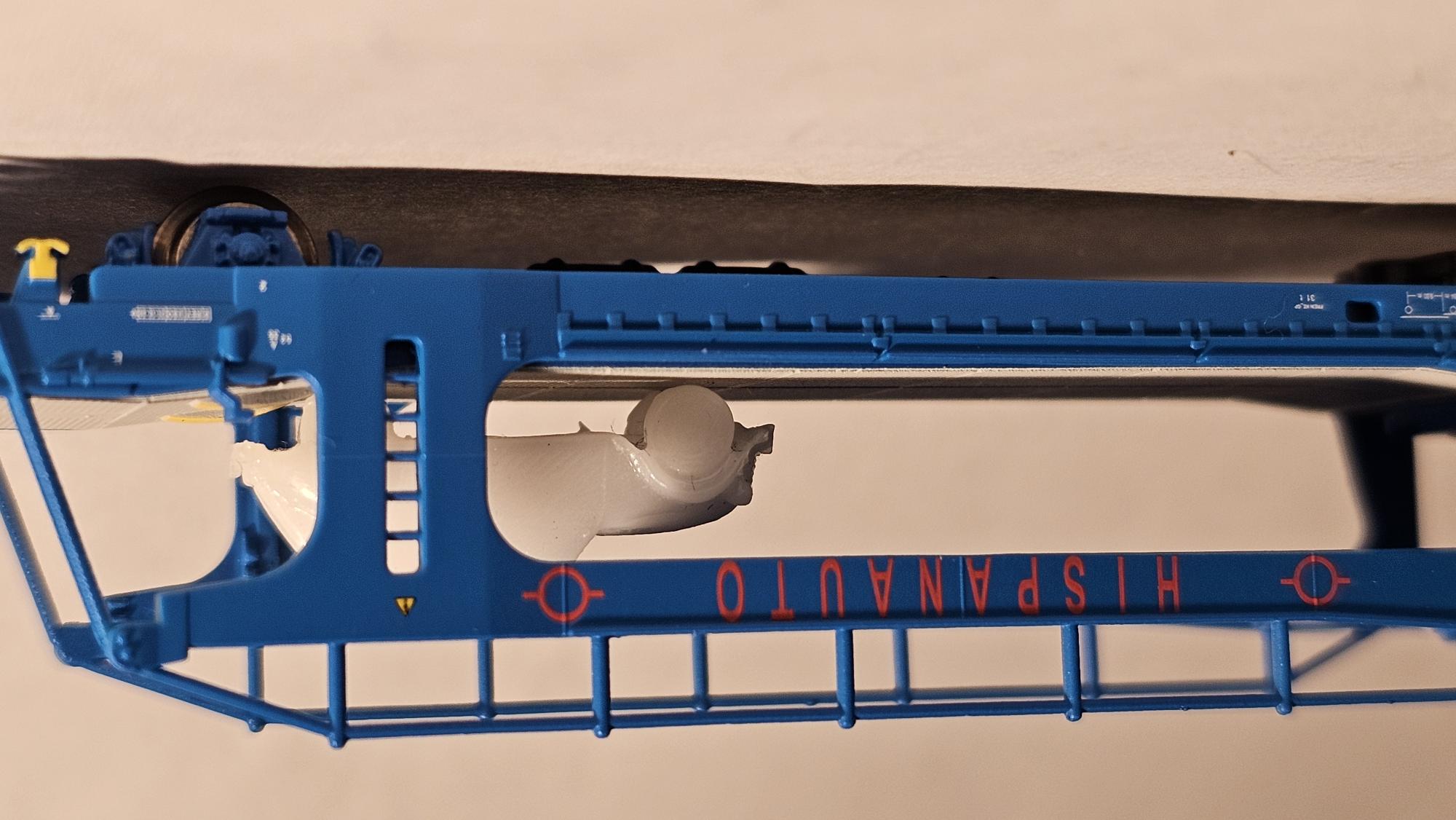

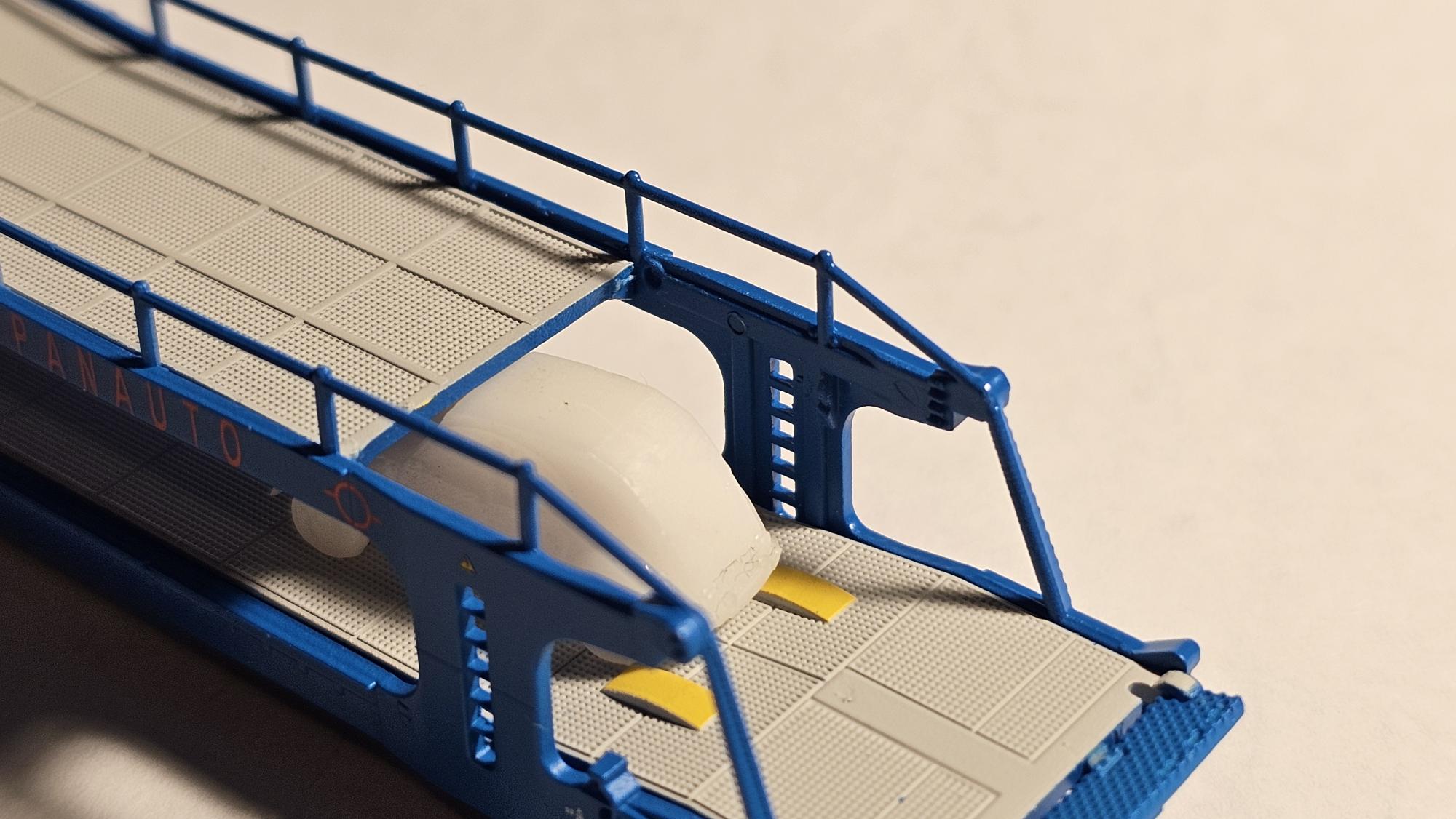

Y ahora viene el problema... el coche no entra en la plataforma inferior del vagón, mierda!!! :?
El coche es "demasiado" alto, incluso siendo la reproducción ligeramente más pequeña de lo que debería. En un principio di por supuesto que el problema estaba en el coche, pero tras tomar las medidas sospecho que lo que no está bien reproducido es el vagón. Ni tan siquiera entra retirando la rampa de la plataforma superior.
Mirando las fotos reales, queda claro que estos coches entraban muy justos en las plataformas. No olvidemos que el Sr. Citroën probaba personalmente los prototipos del 2CV con su sombrero puesto y si éste tocaba en el techo del coche mandaba el prototipo de vuelta al taller de diseño.
Soluciones???
Debido precisamente a que los coches de abajo, a penas se les verá el techo, he pensado lijar un poco el techo del coche para hacerlo pasar, en aquellos que van abajo. Los que irán arriba no tendrán problemas de espacio e irán íntegros.
Se os ocurre alguna otra manera de meterlos ahí? :?:

Buenas, a lo mejor es mas fácil lijar las ruedas

Buenas noches,
Me da la impresión que esas ruedas están desproporcionadas ya que como máximo tendrían que hacer 3 mm. y creo, a simple vista, que hacen más.

Más que un problema de escalas, parece un problema de espesores de materiales.

Querer hacer las cosas "impecables" y tener que adaptarlas a algo ya hecho tiene su "encanto" .... a veces es una utopia que coincidan y se adapten.
Yo te diria que para no distorsionar el modelo del 2CV (el vagon no puedes modificarlo), trata de que las ruedas tengan menos diametro, ademas bajar un poco las suspension (la carroceria mas cerca del suelo), y un poco mas bajo lo que es la propia carrocería (menos altura manteniendo el resto de cotas).... a poco que pierda cada uno, seguro que lo metes.
No te aconsejo hacer el mismo modelo (el 2CV) en tamaños diferentes ya que si por algun motivo los sacas .... verás algo raro cuando esten juntos.
La resina 3D tiene algunas cosas complicadas cuando se trata de hacer modelos "impecables" ya que verás que los espesores son a veces de decimas que con la fragilidad del material, rompen muy facil y cuanto mas pequeña es la escala, peor. O te tomas algunas licencias o tendrás que comulgar con ruedas de molino. Y se de lo que hablo ....

Ademas, hay que tener en cuenta que, por un lado el espesor del suelo del piso superior del vagón es mas grande que la realidad, por lo mismo que comenta Campero, la resistencia de materiales, lo que provoca que el espacio util interior sera menor.
Por otra parte, en los vagones reales, a parte de que la rampa suba o baje, la altura del piso también es movil, con idea de adaptarse mejor a cada modelo de vehículo cargado, mientras que en vagón a escala es algo que no se puede mover.

Yo deshincharía las ruedas un poco, como se hace con los camiones para un paso inferior demasiado ajustado.

La escala "correcta" es un poco difícil de mantener ante circunstancias como estas, como ya se ha comentado no siempre es posible y, lo mas importante es que visualmente las cosas sean coherentes. En este caso la forma mas fácil seria reducir un poco el tamaño de los coches, montados en la plataforma y sin elementos de "comparación" probablemente ni se note (los coches que nos venden si los mides, pocos están a escala "correcta"). Otra solución mas complicada pues tendrías que rediseñar es disminuir la altura de la carrocería sobre el suelo "subiendo" un poco las ruedas, esto haría que la distancia del paso de rueda a la rueda fuera menor pero no creo que estéticamente "chocara" mucho, eso si esto habria que hacerlo con todos, no solo los de la parte de abajo, porque si hay diferencias entre unos y otros si que cantaría.

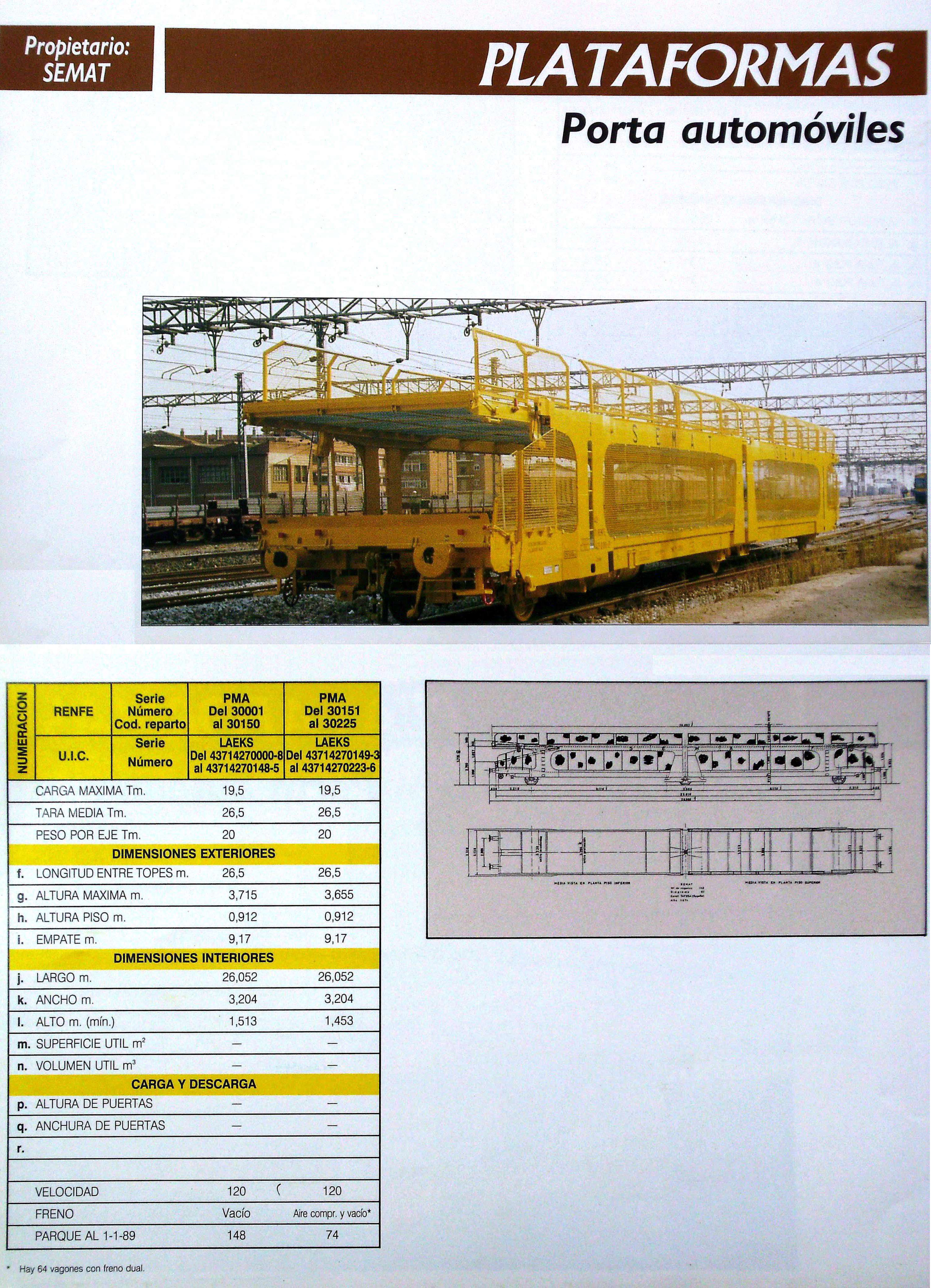

Aquí tienes las medidas de los Laeks de Semat. Si el 2Cv hace 160 cm. no entra ya que el espacio interior es de 151 cm. en una serie y 145 en la otra.
Muchísimas gracias por aportar la ficha técnica. Yo sólo llevo coleccionando las revista Maquetren y estas fichas me vienen muy bien. En la ficha pone efectivamente la medida de altura de la plataforma inferior, pero creo que de refiere a la altura mínima porque pone (min) entre paréntesis al lado. Como dice el compañero trensalamanca estas plataformas podrían ajustarse la altura dependiendo del vehículo, no?
