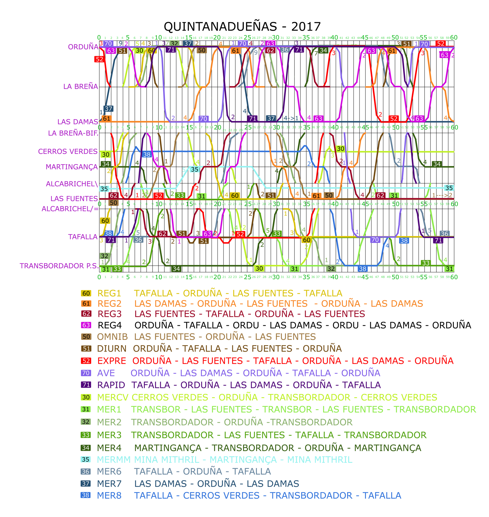

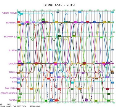

He repasado con el buscador del Foro las posibles referencias a las “Malla de Circulaciones” en nuestro modelismo y poco he hallado. “El Matao” nos ha mostrado dos magníficas Mallas en modelismo que asumo son de planificación (lo que debe ser, lo que se espera hacer) de las circulaciones:

Estoy contento de que por lo menos veas que se siguen utilizando las mallas.

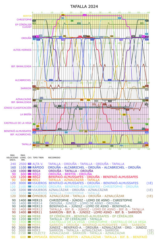

Esas dos que muestras son las mallas como dices de planificación, en cada encuentro de CIMH0 hacemos una malla específica ya que cada encuentro es diferente en estaciones y recorridos.
(publicidad, próximo encuentro en Tafalla del 5 al 7 de abril :D )
Yo no participo en su creación, habría que consultar con las personas que lo hacen el cómo la determinan, pero si pudieses venir al encuentro, podrías tratar con alguno de ellos el tema.

Sí, si miras las mallas que he puesto, las distancias entre las estaciones no son iguales, están hechas con Adobe Ilustrator y cada estación está situada como si fuese sobre papel milimetrado.
Lo problemático puede ser en un tramo de vía única pues ahí un tren ascendente y uno descendente no pueden cruzarse en cualquier punto (choque de trenes) lo que se hace es que uno de los dos trenes (el menos prioritario) retrasa su salida de la última estación hasta que el otro tren ha llegado.
Si te fijas, en la malla de Tafalla, puedes ver que hay cruces en plena vía entre, por ejemplo Orduña y Altos Hornos (tramo de vía doble) pero no, por ejemplo entre La Breña y Castrillo de la Vega (tramo de vía única)

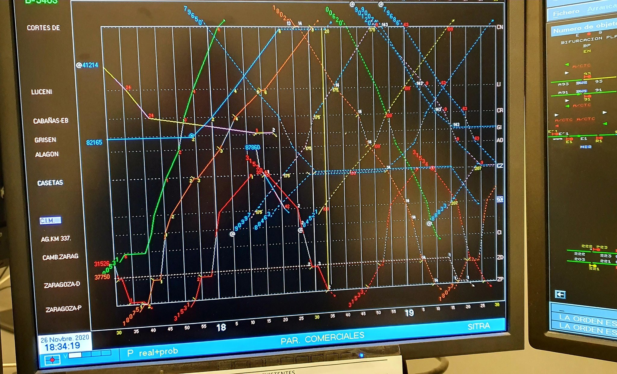

En la realidad existe desde los 80 el Sitra, ahora evolucionado a Sitra+, en bloqueos automáticos con CTC la malla real y teórica se elaboran automáticamente, y en bloqueos manuales cada RC de las estaciones introduce los tiempos de paso de las circulaciones

YFT
Mensajes: 363
Registrado: 04 Dic 2008 15:56
Aquí puedes ver un ejemplo, en trazo continuo la malla real, en discontinuo la teórica que se va rellenando a medida que avanza
