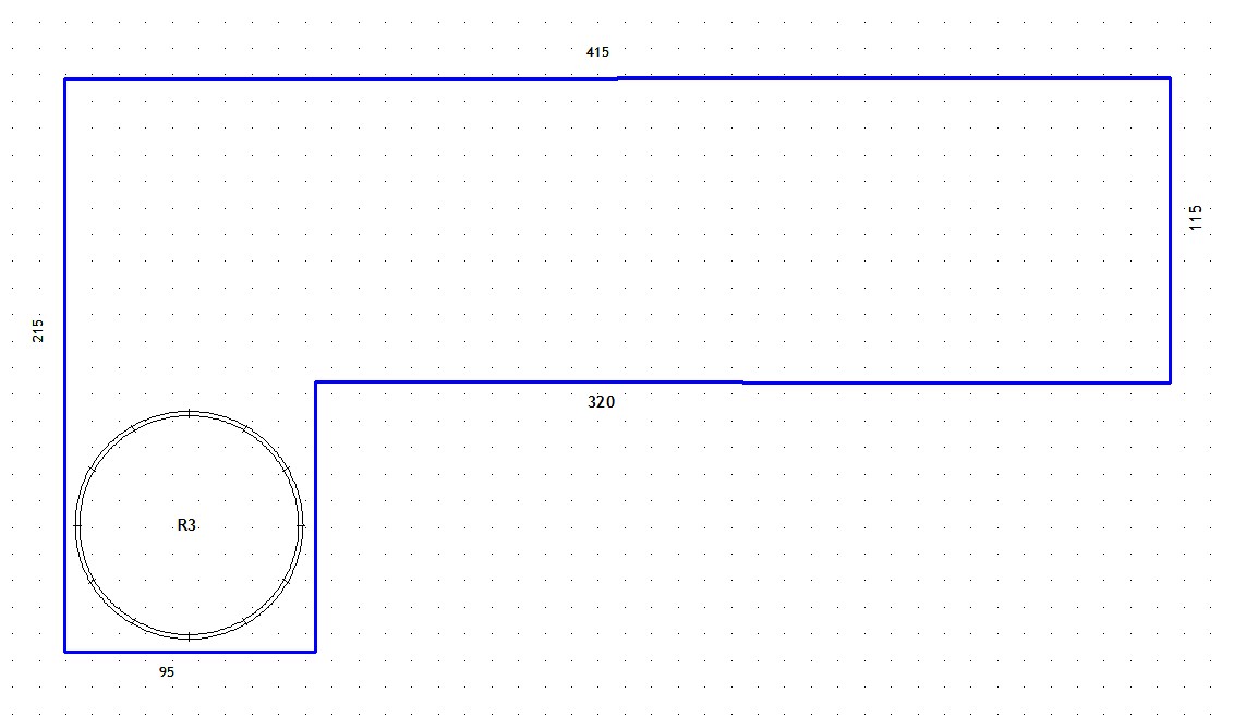

Estoy montando el diseño de mi futura maqueta y me gustaría hacer una playa vías lo más eficiente posible.
El tamaño del tablero base es el mostrado en la foto.
La forma de bajar a la playa de vías había pensado en un helicoidal de R3.
El conjunto más largo me mide 2,3 metros.
A ver si me podéis ayudar pq ando más perdido que un pez...
Gracias, un saludo...

Mira asi con los datos que pusiste te diria, la mayor cantidad de vias que puedas poner y mas largas que se pueda. Ahora si va a ser media estacion oculta, entiendase via asendente y desendente con una playa cada una, o via simple con todas las vias de playa.
Si podes contar como va a ser el circuito de la maqueta capas que te pueda guiar mejor.
Por ejemplo la que tengo yo, es de 3 vias, sobre una via simple, una de 190 otra de 170 y otra 150cm. Si hubiera puesto otro tipo de desvios podria haberla hecho mas pareja, o del mismo largo todas. Pero bueno me regalaron los desvios para esa parte de la maqueta asi que la hice con lo que tenia y funciona muy bien.

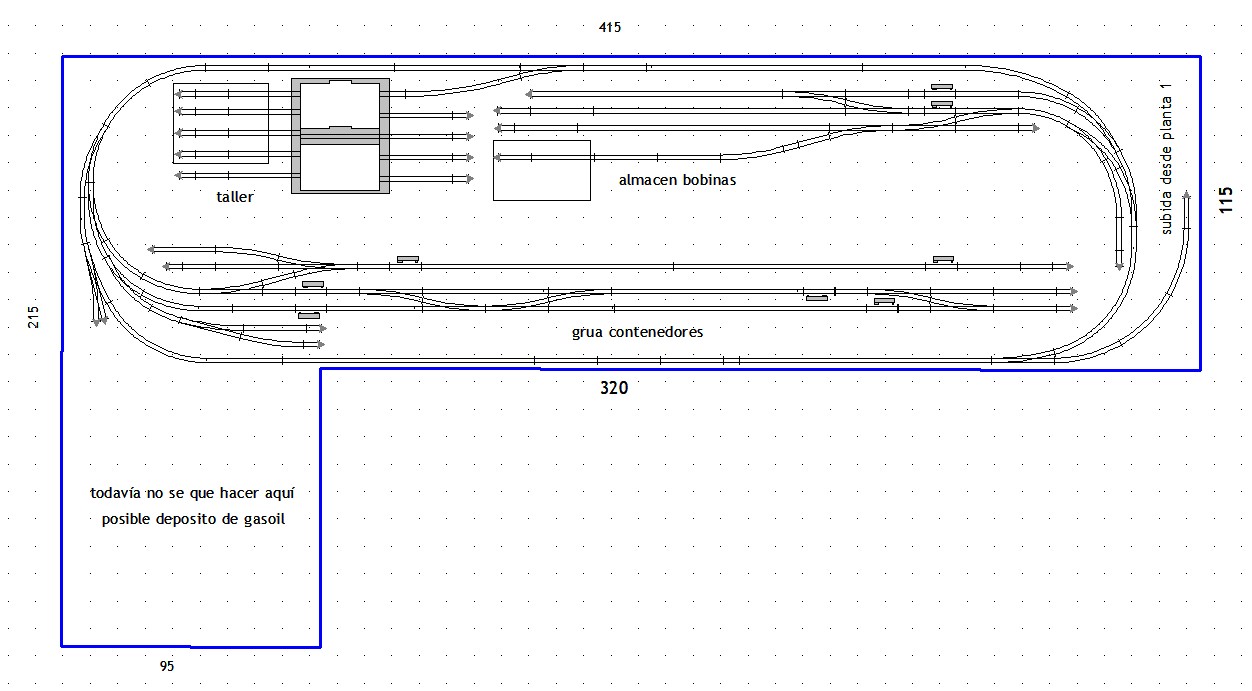

Planta 0:
planta vías
La quiero para guardar las composiciones completas (locomotora + vagones), nada de estaciones...
Normalmente serán mercancías, locomotoras extranjeras que me traerán mercancías al almacén de bobinas o contenedores...
Tengo algún tren de pasajeros que también estacionaría aquí.

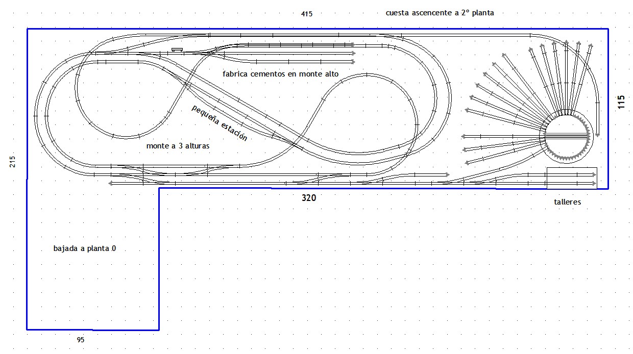

Planta 1:
Es un hueso de perro con 3 desvíos, uno a talleres, otro a la planta 0 y otro que sube a la planta 2.
El hueso de perro está a 3 niveles.
Nivel 0 a -10cm de la base.
nivel 1 a base con un desvió a talleres y otro desvío a la planta 0
Nivel 2 a 10cm de la base, con un desvío que asciende a la 2 planta por el fondo...

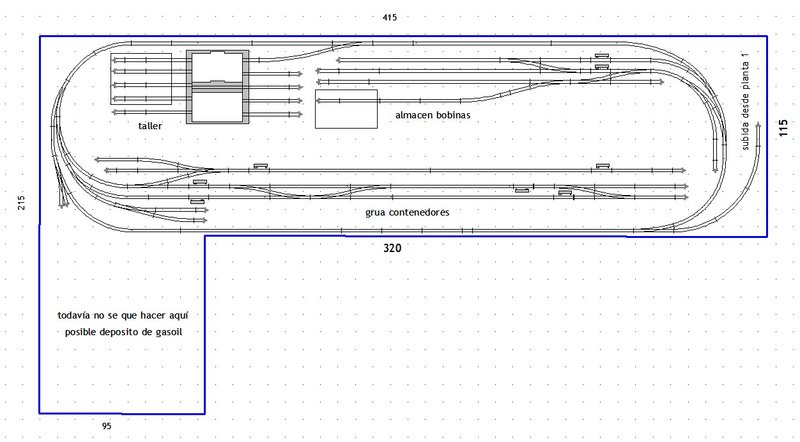

Planta 2:
Mi preferida, es para jugar haciendo maniobras...
Aquí tengo unos talleres.
Un almacén con bobinas.
Una playa vías para portacontenedores...
Un posible deposito de gasoil.
Una cosa es lo que tengo en la cabeza y otra lo que saldrá... :lol: :lol: :lol:
Estoy muy perdido con la playa de vías...
A ver si me echáis una mano...
Gracias a todos...

Ok, mira sinceramente no tengo mucho para decirte por lo que veo es una via simple que estas usando para bajar, asi que pondria desvios de radio amplio y curvos para poder aprovechar el maximo del largo de la maqueta, como para que todas las vias te queden igual de largas. Por otra parte veo que pensas usar como rampa radio 18, digo por los 92cm de y ahi esta el problema, con ese radio estas limitado a locomotoras largas, llamese sd40 ac44 y todas esas largas de 3 ejes, asi como vaporeras muy largas. (te lo dice alguien que uso rampas en radio R18 para optimizar el lugar y se encontro limitado con el material que puedo correr. En lo que es visual tengo R22 y todo corre bien por ahi, pero R18 y en helix olvidate, tambien le prestaria antecion a esto ultimo.

Hola, espero no tomes a mal los comentarios que voy a realizar, están hechos de una manera constructiva.
1- el proponer una maqueta de 3 niveles es un trabajo arduo y difícil de afrontar.
2- el diseño que propones es demasiado sobrecargado y distante de la realidad.
3- entre niveles debería haber unos 40 cm como mínimo y con la recta que va del nivel 1 al nivel 2, la pendiente seria muy pronunciada y te diría que casi imposible de afrontar por cualquier locomotora.
Como no todo es critica te aporto alguna solución teniendo en cuenta lo que has expresado:
tener 2 niveles, uno inferior como estación oculta y uno superior donde se recree una estación termino con ramales industriales, conectadas ambas por una hélice.
Si te interesa lo que propongo te puedo brindar un esquema de vías que satisfaga lo anteriormente propuesto, para ello deberías proporcionar información acerca de la marca de vías a utilizar, época y país donde quieres ambientar tu maqueta, así como también que lados del tablero se encuentran contra las paredes.
