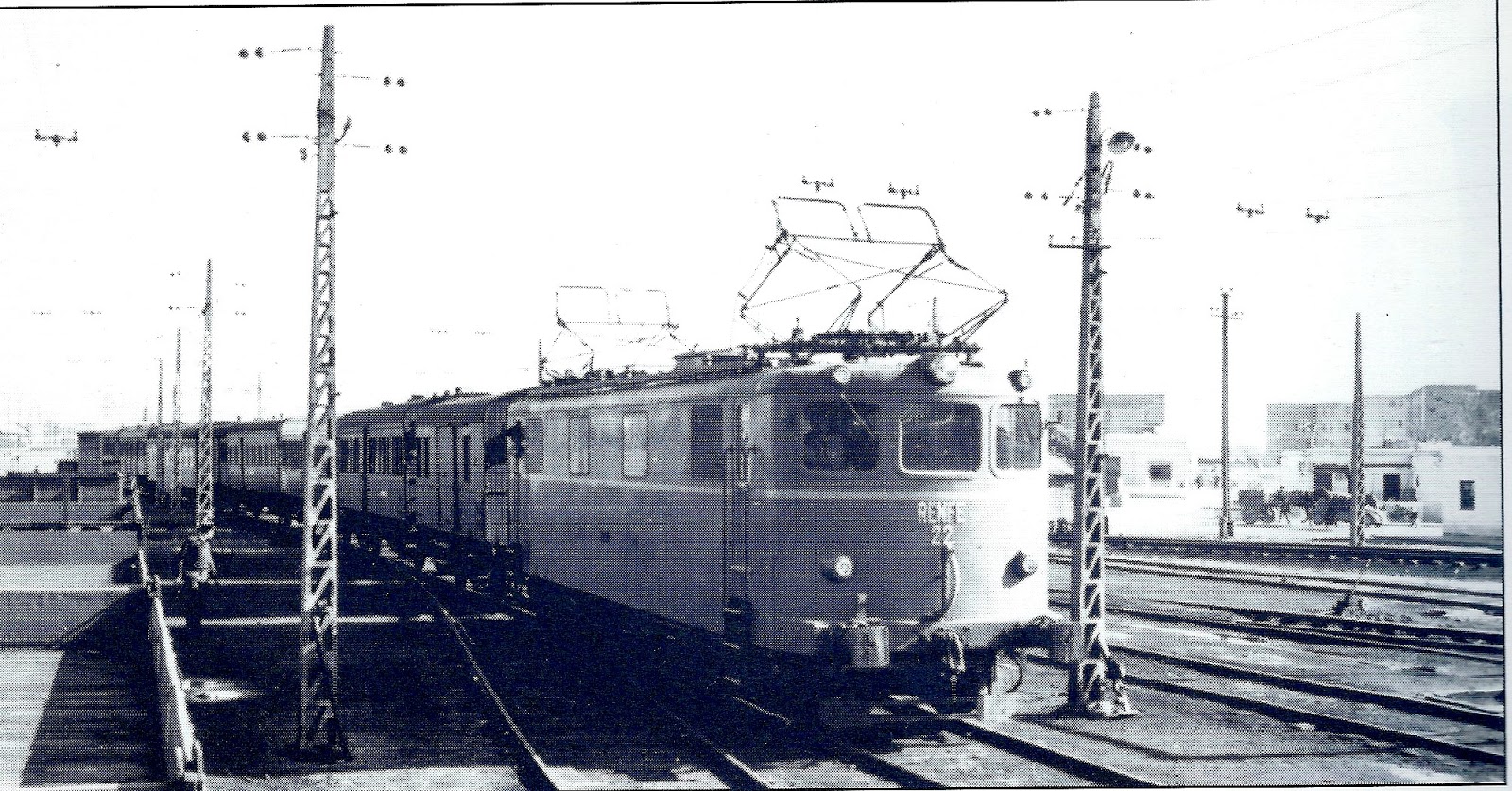

Al objeto de hacerle unas fotos a mí locomotora Secheron 21-24 HO para mostrarlas en el foro, pongo unas fotos obtenidas del blog de Trenes y Tiempos, para que el que a bien lo tenga, me ayude a identificar los coches y vagones que llevan remolcados.
Primera foto de Trevor Rowe.
Supongo que es un bordes altos, pero desconozco modelo y cuál podría utilizar de los fabricados en Ho

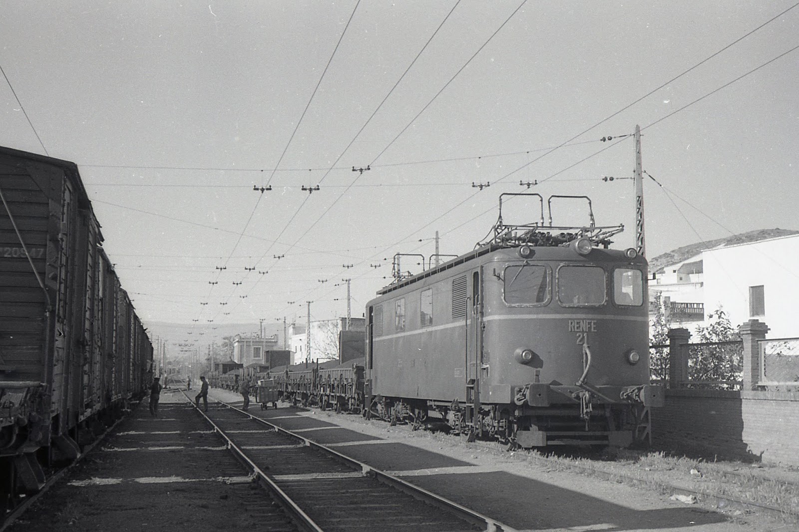

Segunda foto de Ferrán Llauradó
Yo creo que el furgón y los coches son del tipo Norte de madera, pero no sé concretar modelo exacto...
Estos coches puede que sean de Andaluces. Ninguna marca los ha hecho de manera comercial. Puede que haya alguna versión artesanal.
La calidad de esta foto impide saber exactamente de que coches se trata.
Puedes usar los Norte de Mabar.

Ciertamente resulta difícil encontrar fotos en las que puedan verse con claridad los coches y vagones apropiados para estas locomotoras. Teniendo en cuenta su reducido radio de acción y escaso tiempo en servicio, el material remolcado sería siempre el mismo.
Al tratarse de una locomotora trifásica que circulaba por una línea eléctrica específica para ella, creo que para formar una composición en H0 y en el caso de que la utilicemos en una maqueta compartiendo vía en compañía de otro material convencional, me parece que podemos utilizar un material remolcado más o menos aproximado a lo que sería el real. Dudo que lo encontremos reproducido en miniatura, salvo las tolvas Motherwell.
Es lo que tiene el modelismo: puestos a sustituir la realidad por la ilusión en lo referente a la locomotora, hagamos lo también con el material remolcado siempre que no desentone demasiado.
De todos modos, sería de agradecer que alguien pudiera aportar la información que pides.
