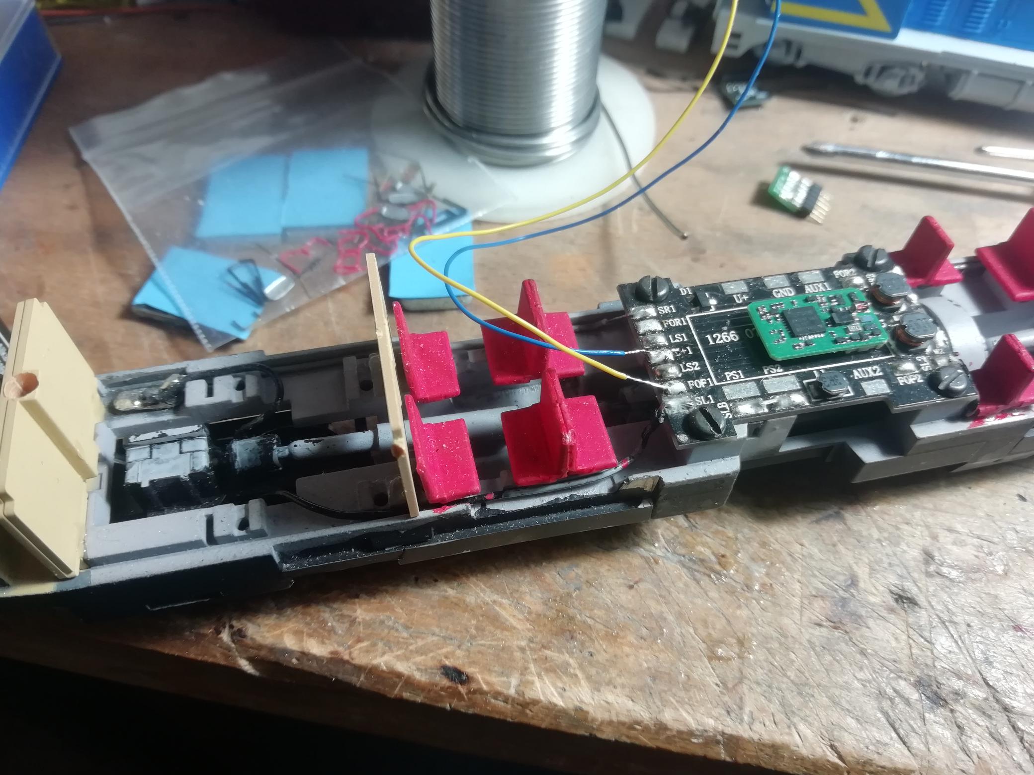

Tengo el siguiente problemilla y a ver si me podéis dar una solución

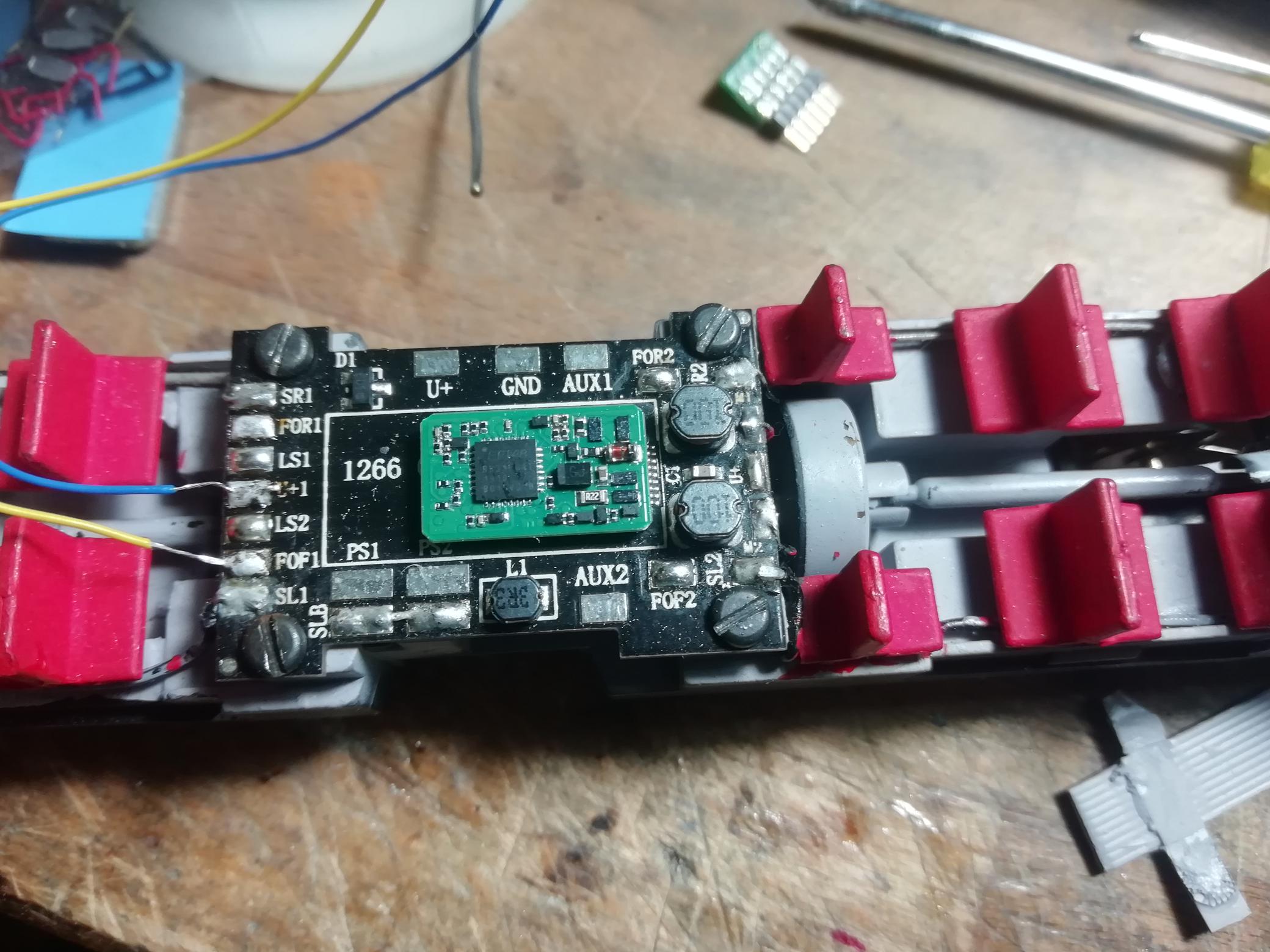

De un automotor de Bemo que tengo le he puesto luz de leds y según el esquema de Bemo (facilitado por ellos) he seguido la forma y cuando he soldado los cables azul y amarillo cuando le aplico corriente me encuentro que los leds se encienden y dan la luz intermitente ósea a destellos, he probado varias combinaciones de soldar el F0R1, FOF1, U+1 y me sigue parpadeando los leds, sabéis el motivo cual puede ser, indicarme si lo estoy soldando mal en la placa, pero según su esquema de Bemo es así, parece...

Creo que los leds son de corriente continua y es posible que estén conectados a una fuente alterna.....

Si, era el decoder, haciendo pruebas lo cambie en una de ellas y vi que funciono, yo lo tenia en analógico e iba bien, le puse el decoder y empezó hacer el tonto, en un principio descarte que fuese el decoder porque era un Uhlenbrock que acababa de comprarlo, ósea nuevo (se supone que esta bien) por eso lo descarte, después de hacer combinaciones con los cables y vi que no iba, se me ocurrió ponerle otro decoder y ¡¡¡Plasss!!! funciono, nunca se me hubiera ocurrido que seria un decoder nuevo recién comprado, al parecer estaría defectuoso.
