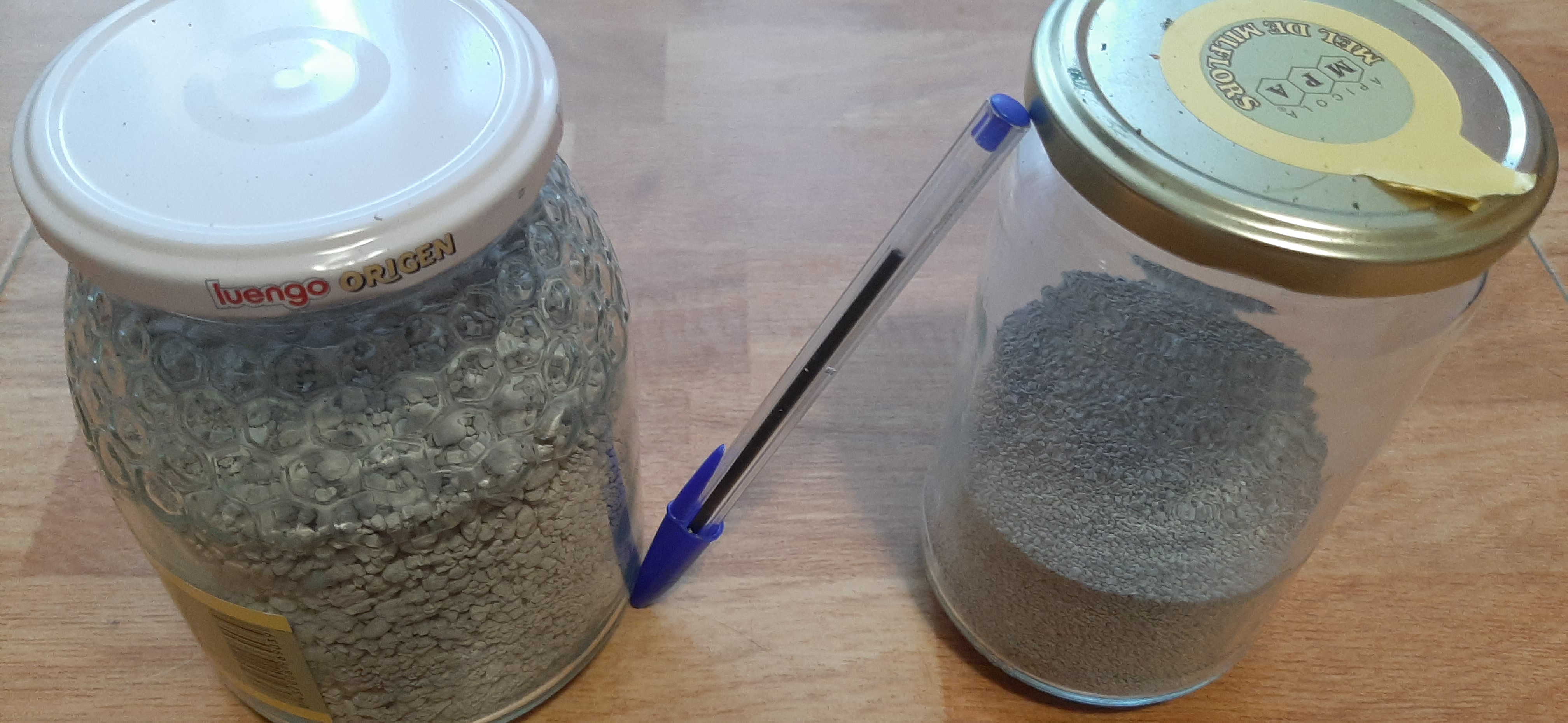

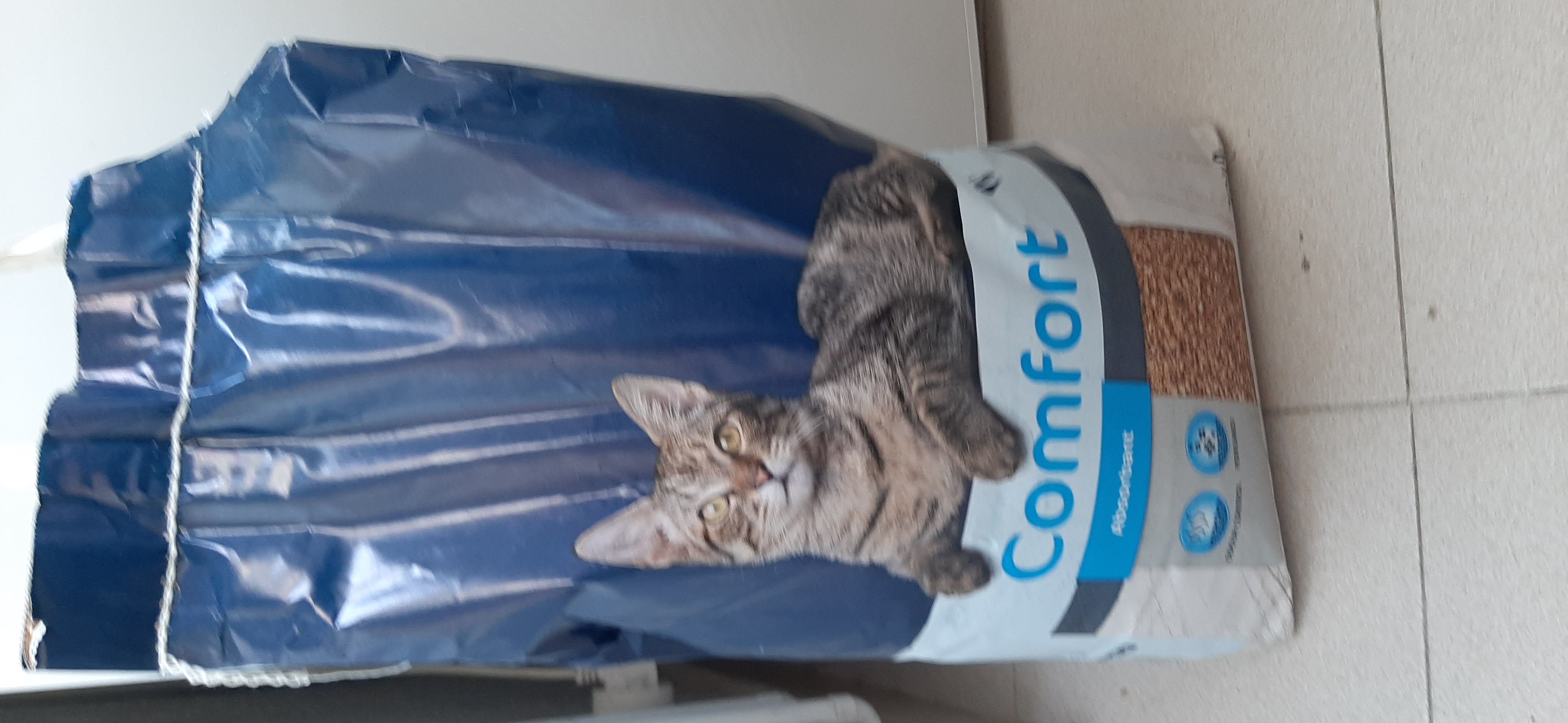

Arena para gatos (de la económica) 10kg algo más de 2€ en el supermercado.
Tamaño real y una vez tamizada. Evidentemente se puede elegir el tamaño deseado utilizando el colador adecuado.
Si se desea, se puede mezclar con otras de diferente color.
Es sólo una idea, pero creo que merece la pena.

De 10kg, saco aproximadamente 2kg ya tamizada para escala H0, el resto... para mi mascota. ;)
De esta forma, ambos salimos ganando.

La arena para gatos, su nombre es sepiolita, es un absorbente de la humedad por lo que creo que no es muy recomendable para usar en nuestra maqueta por barato que sea. La sepiolita se ha de guardar tapada ¿por qué? porqué absorbe la humedad del aire, ergo, nuestra maqueta estará absorbiendo la humedad ambiental de la habitación.
Se usa para los gatos y también lo usan los bomberos y personal de mantenimiento para limpiar la calzada después de que haya habido un accidente y todo esté lleno de líquidos varios.

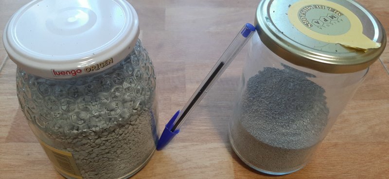

Una vez pegada con cola blanca al 50% de agua, no he notado nada de humedad en el balasto, también puede ser por tratarse de una habitación relativamente seca; pero como digo... yo no he observado la menor alteración.
La maqueta donde la coloqué, tiene alrededor de 8 años.
Juanma.

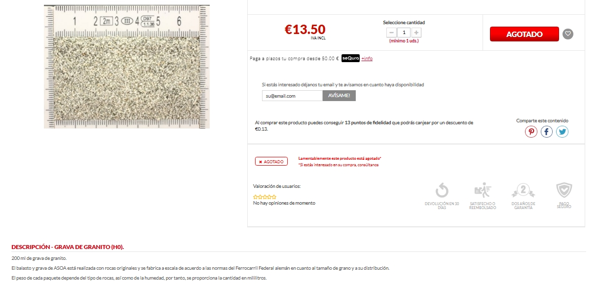

Probablemente uno de los elementos más relevantes a la hora de dotar de realismo al trazado. Y, comparativamente, de los más baratos. Uso balasto ASOA, un bote de 200 ml viene a servir para 5 metros de vía.

No se el tiempo que hace que compraste el balasto a ese precio, pero ya me parecía demasiado barato. Ya que suelo de vez en cuando mirar precios de materiales varios para modelismo.
Al igual que me parecen demasiados metros para 200gr; pero no tengo porqué dudar de tu palabra, seguramente yo coloco el balasto en demasía aún poniendo corcho y/o espuma de balasto Noch que suelo reciclar para formar el talud de las vías.

No he hecho referencia a su precio, comentaba que, comparándolo con otros materiales necesarios para construir una maqueta, es de los menos costosos. De hecho, la marca ASOA es de las caras, aunque, empleado con mesura (como se hacía en la realidad) cunde mucho.
Pues yo estoy seguro de haber leído el precio, creo recordar poco más de 5€.

De todas formas 13,50€ por una bolsita de tierra, por muy "especial" que esta sea... lo encuentro cuanto menos desorbitado.
Pero como en todo... es la ley de la oferta y la demanda.
