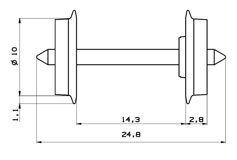

Miro si Kadee tiene algo que me sirva. Las medidas son las siguientes. Gracias nuevamente

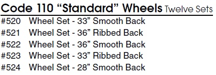

Estoy mirando el catalogo de ejes simples de Kadee y efectivamente todos son no magnéticos.
Tengo claro que ha de ser código 110 y con el interior de rueda liso. Pero no me aclaro con el tamaño de la rueda!!!
El eje mide 1.018 = 2,58 cm el de Roco 2,48 cm
Código 110 = 0.110 = 0,279 cm el de Roco 0,28cm
Con la rueda hay tres medidas wheel size 28” 33” 36”
¿A que corresponden en milímetros?
¿Cual es la que mejor se adapta a la de Roco? Medida interior 10cm, exterior 12,2cm
