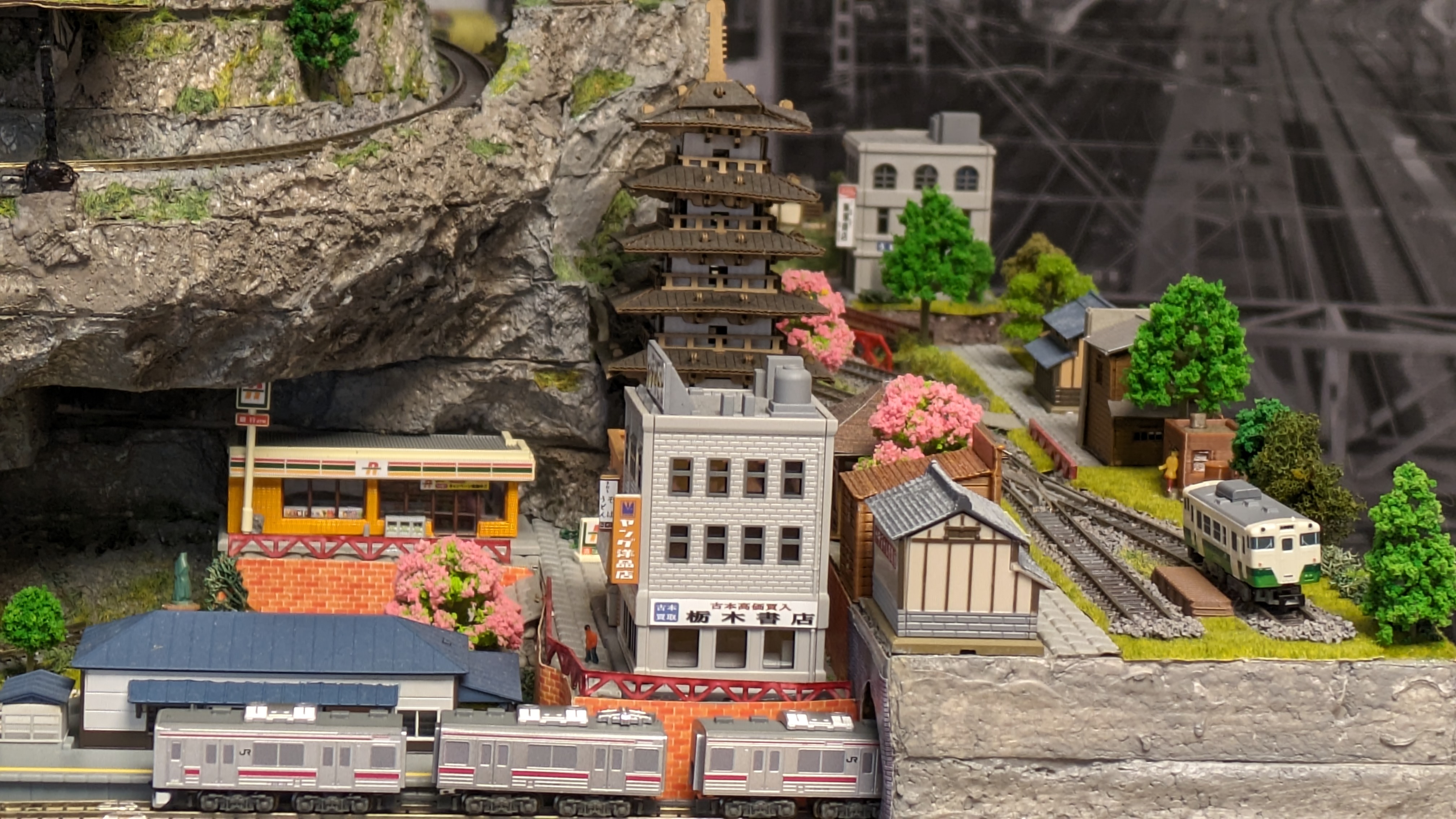

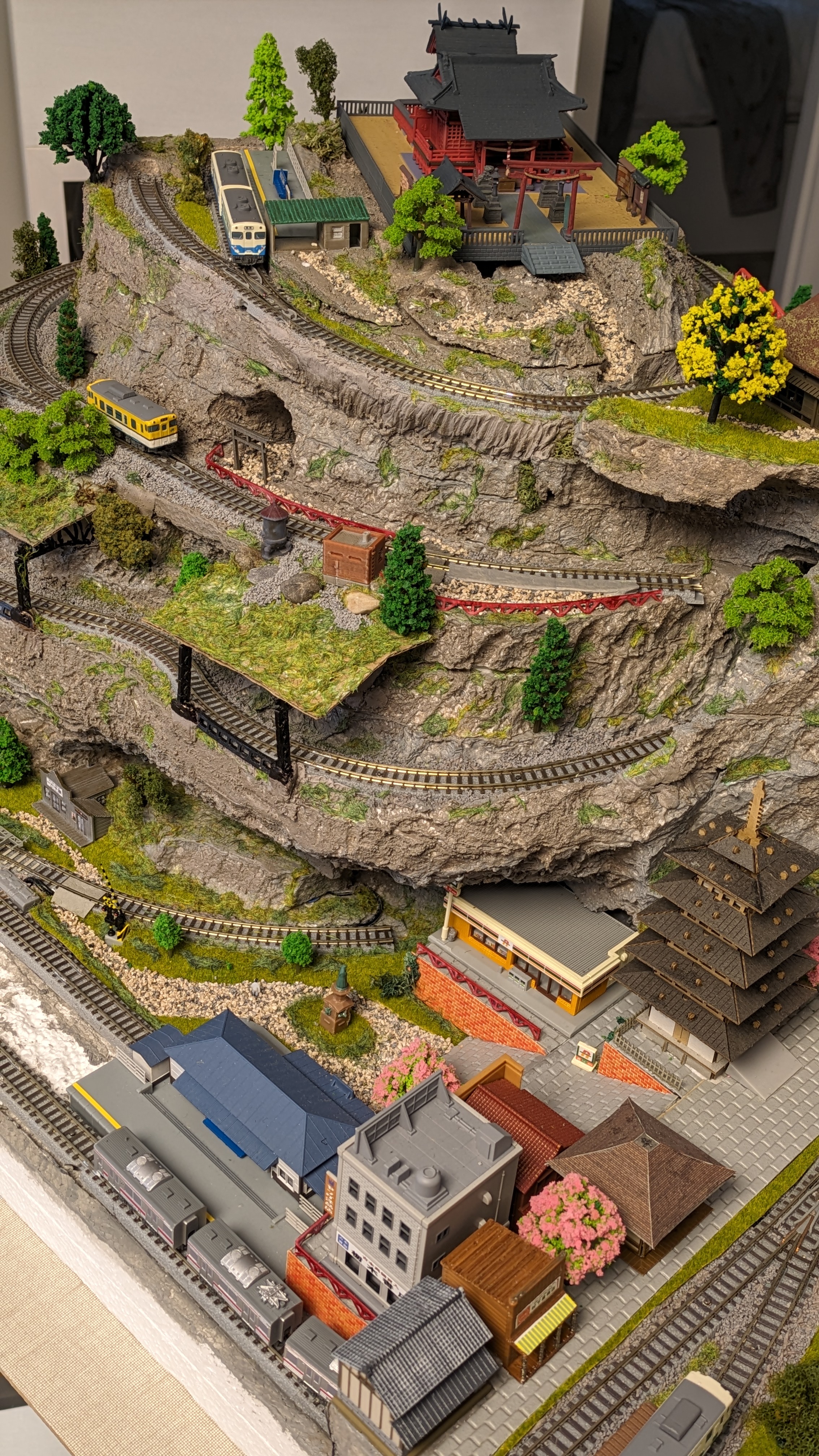

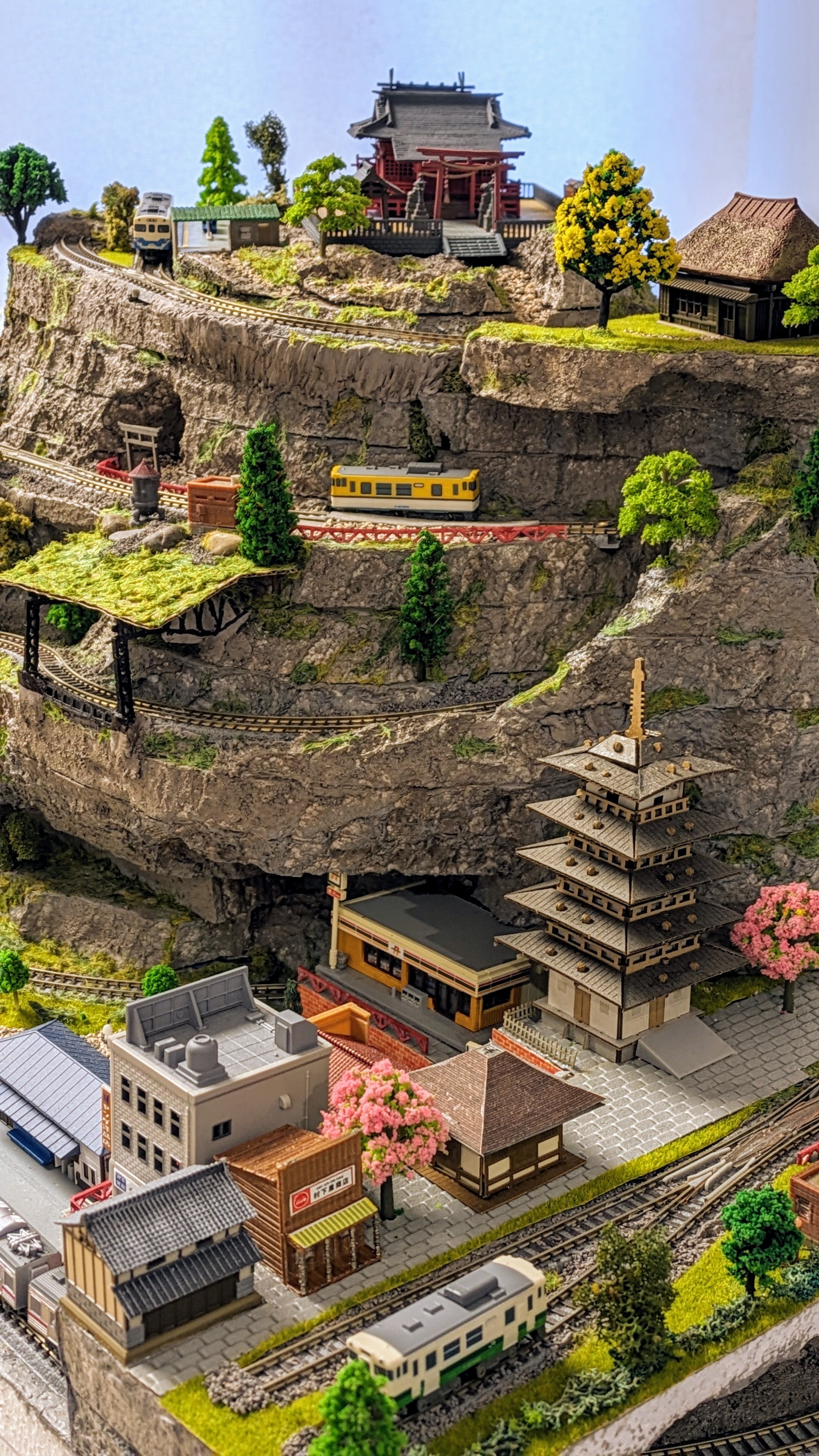

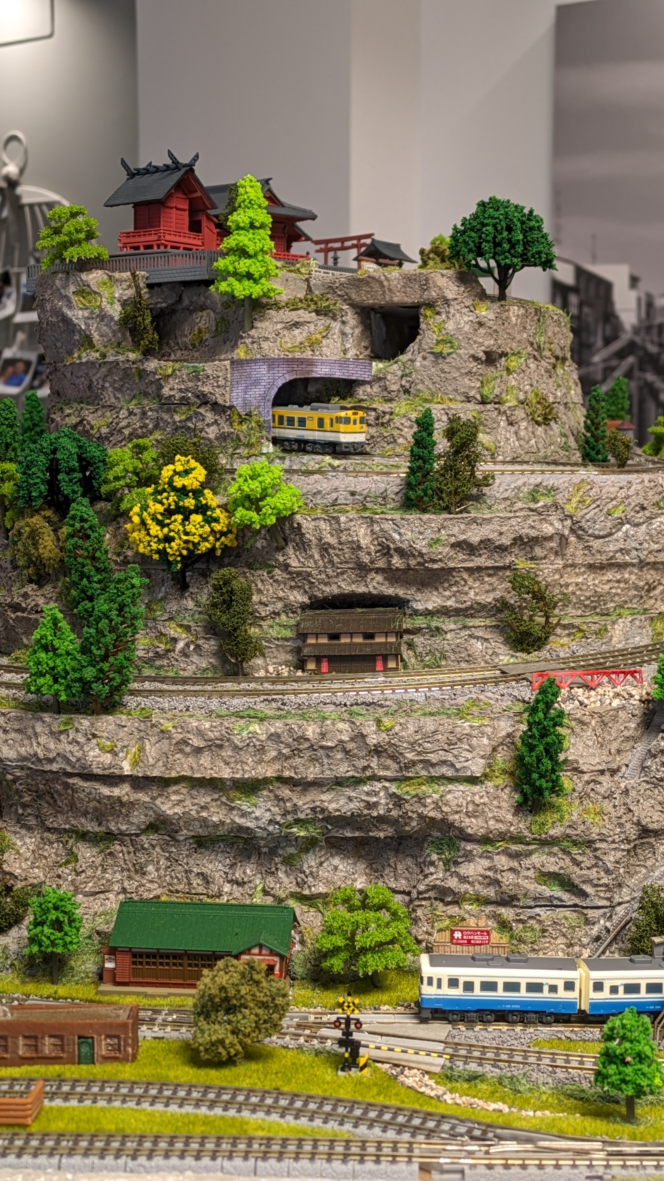

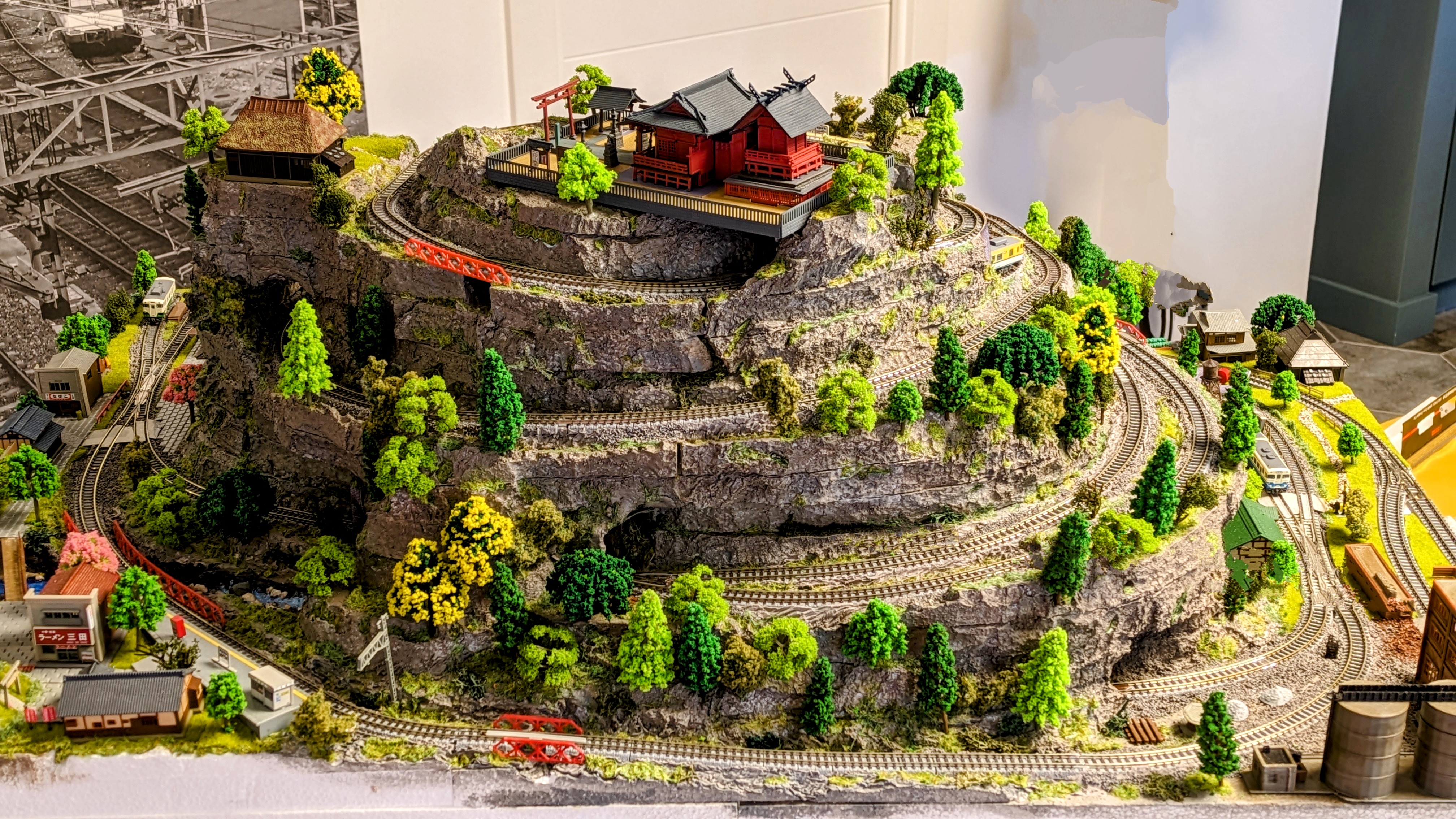

Algunas fotos, todavía en progreso de pulir muuchos detalles
Puede que no sea del todo realista e incluso parezca un poco de juguete, pero al final me está dando buenas horas de disfrute que es de lo que se trata. Espero que sirva a gente que tenga dudas sobre las posibilidades de la escala Z y que no todo son pequeños dioramas muy bonitos pero de poco recorrido.
