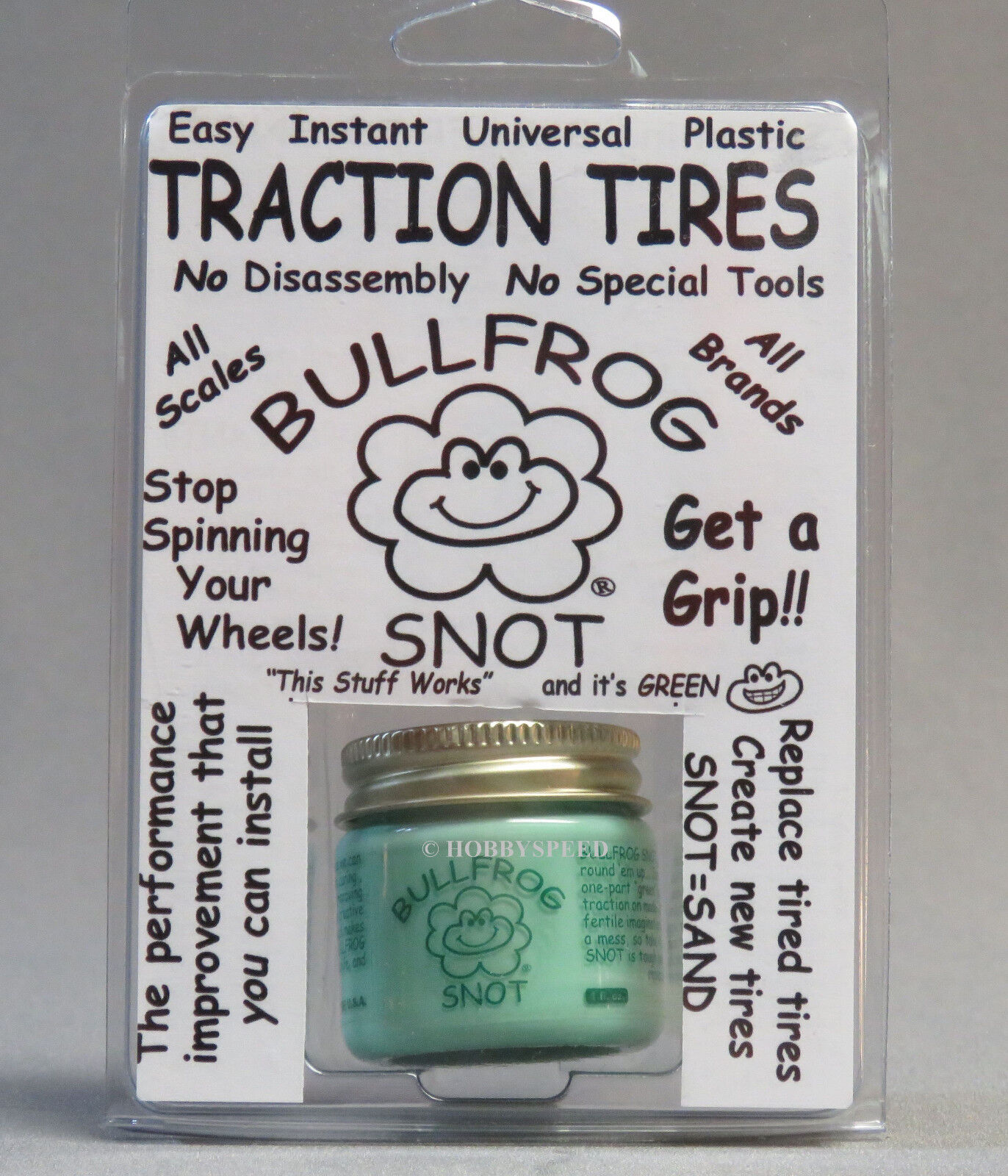

¿Donde comprar Bullfrog snot a precio razonable y sin sorpresas de aduana?
Se me ha roto un aro de adherecia de mi Mikado. Aun estoy esperando respuesta del centro de Hornby de Madrid.
Mientras, he pensado en la posibilidad de adquirir este producto del que no he oido más que hablar virtudes, pero la mayoría de sitios son de E.E.U.U.
La verdad es que no se por donde tirar.

Creo que no me he explicado bien. No ando buscando el aro exacto que lo sustituya. Buscando un poco se consigue.
Lo que si que ando buscando es como digo al principio, esta pasta que me permite el NO tener que desmontar nada de la locomotora, en particular el bielaje de la locomotora del lado donde se ha roto el aro.

Mi experiencia con el moco de sapo no fué todo lo bueno que esperaba.
Compré dos tarros en dos tiendas distintas.
El moco del primer tarro era fluido y lo pude poner bién el la primera locomotora de escala 0. Pasado un tiempo quise volver a usar este moco y al abrir el tarro vi que la capa superior se habia secado un poco. Intenté quitar es primera capa pero el moco se ponía fatal quedando grumos total que deseché este tarro y compré un segundo.
Este segundo tarro va venía con el moco más espeso y costó mucho que dedara bién liso en la rueda. Alisé el moco puesto como pude y cerré el tarro. Este segundo tarro jamás le he podido volver a abrir!!!!!!!

Muchas gracias Fantito. Los años no perdonan y al final va a ser un amigo quien me va a solucionar el problema.
He comprado los aros de adherencia originales de la lococomotora y va a ser él el que me los ponga. Gracias por tus apreciaciones sobre el producto, que viniendo de tu experiencia, y no siendo éste barato, es la mejor solución que podía tener.
Saludos y gracias a todos los que habéis intervenido.

Ya somos dos los que nos ha pasado, prácticamente, lo mismo

Para la escala N moco y bien moco. Se seca en el bote, queda fatal y pringas toda la locomotora a nada que te descuides, con lo que acabas teniendo que desmonatrla para limpiarla, con lo que ya la principal "ventaja" desaprece. No lo recomiendo.

He echado marcha atrás sobre el tema.
Me he procurado los aros originales de recambio que espero recibir muy pronto.
El hijo de un amigo sustituirá mis sesenta y tantos años además de mi vista cansada, fundamental en estas lides.
El "moco" ese, cuya manera de nombrarlo ya echa para atrás, ha hecho que siga vuestros consejos y desista de usarlo como solución.
Gracias otra vez por vuestro consejo.
