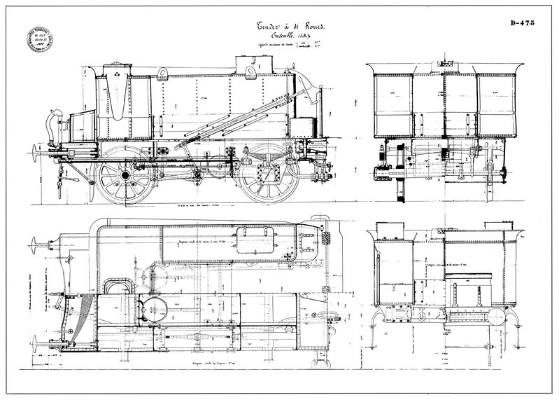

Buenas tardes a todos.
Estoy por empezar el tender de una locomotora que casi he terminado (todo artesanal a tope) y me falla, como siempre, la documentación.
El tender que lleva es uno de esos de dos ejes, de 2800 mm. de empate, que hubo en Andaluces, Norte, MZA y alguna compañía mas.
Solo tengo este plano, bastante bueno, pero en una copia sin resolución, y sobre la que es imposible leer ni una sola cota.
¿Alguien tiene los originales de este plano u otro tipo de documentación útil?
Gracias por anticipado.

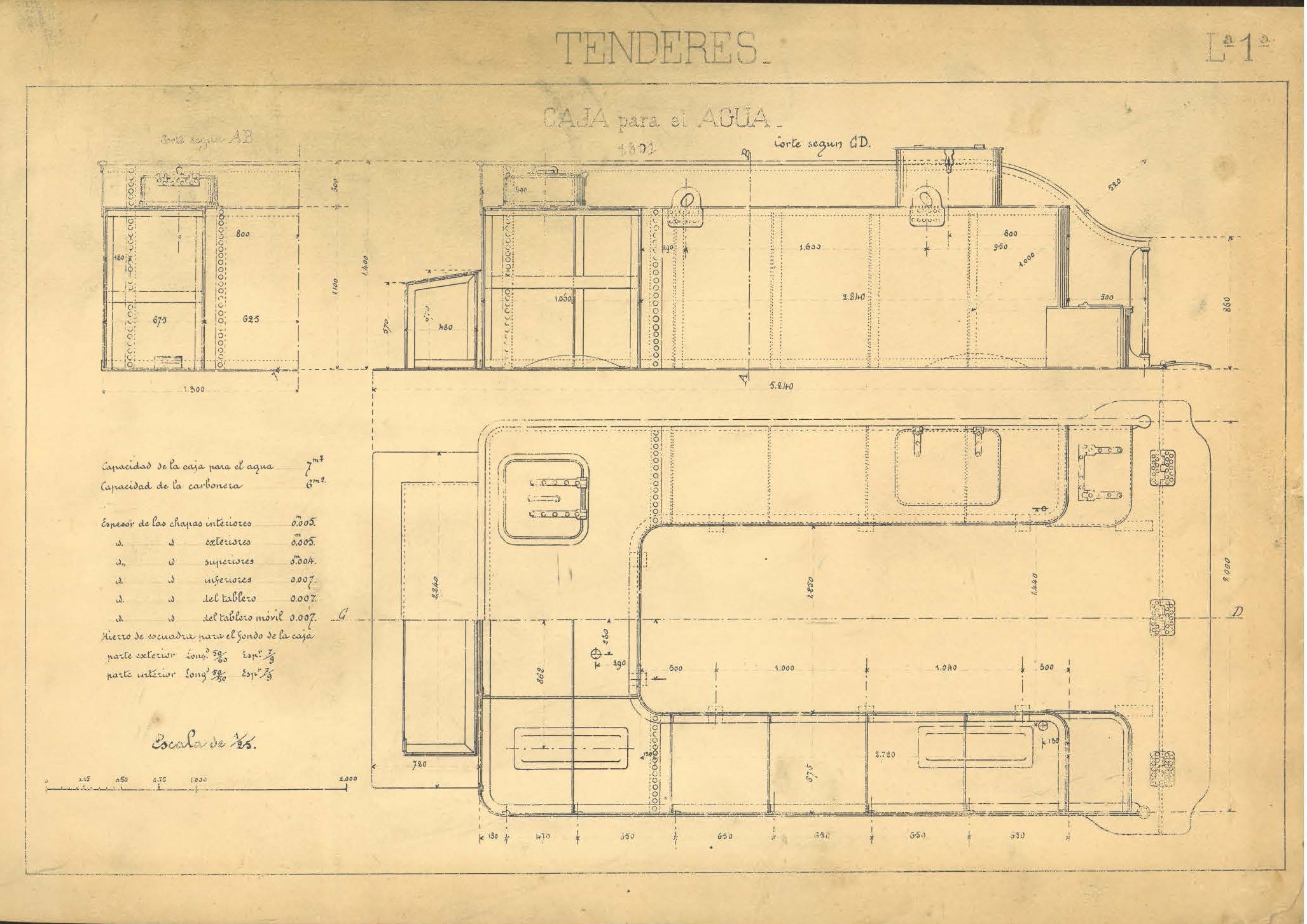

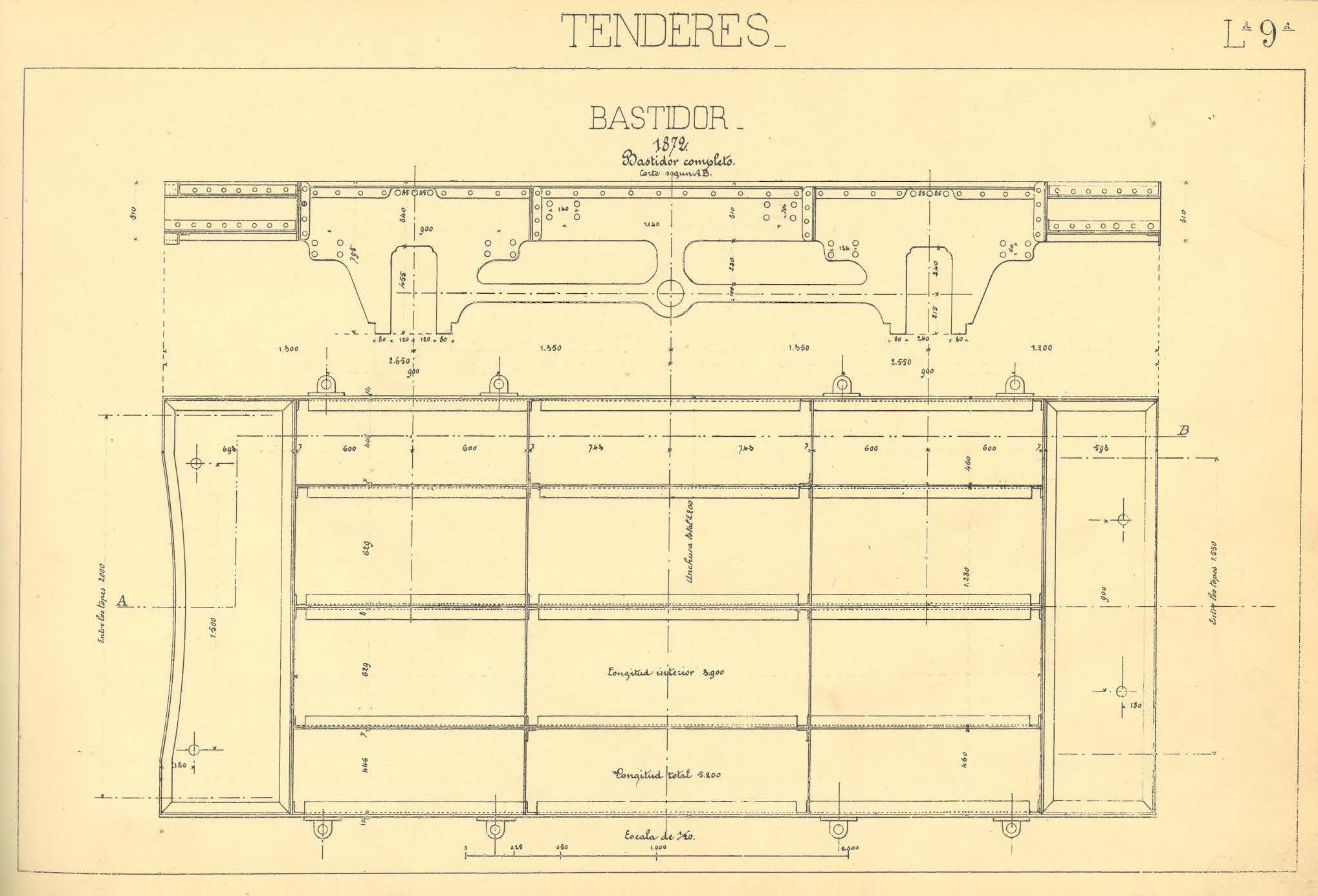

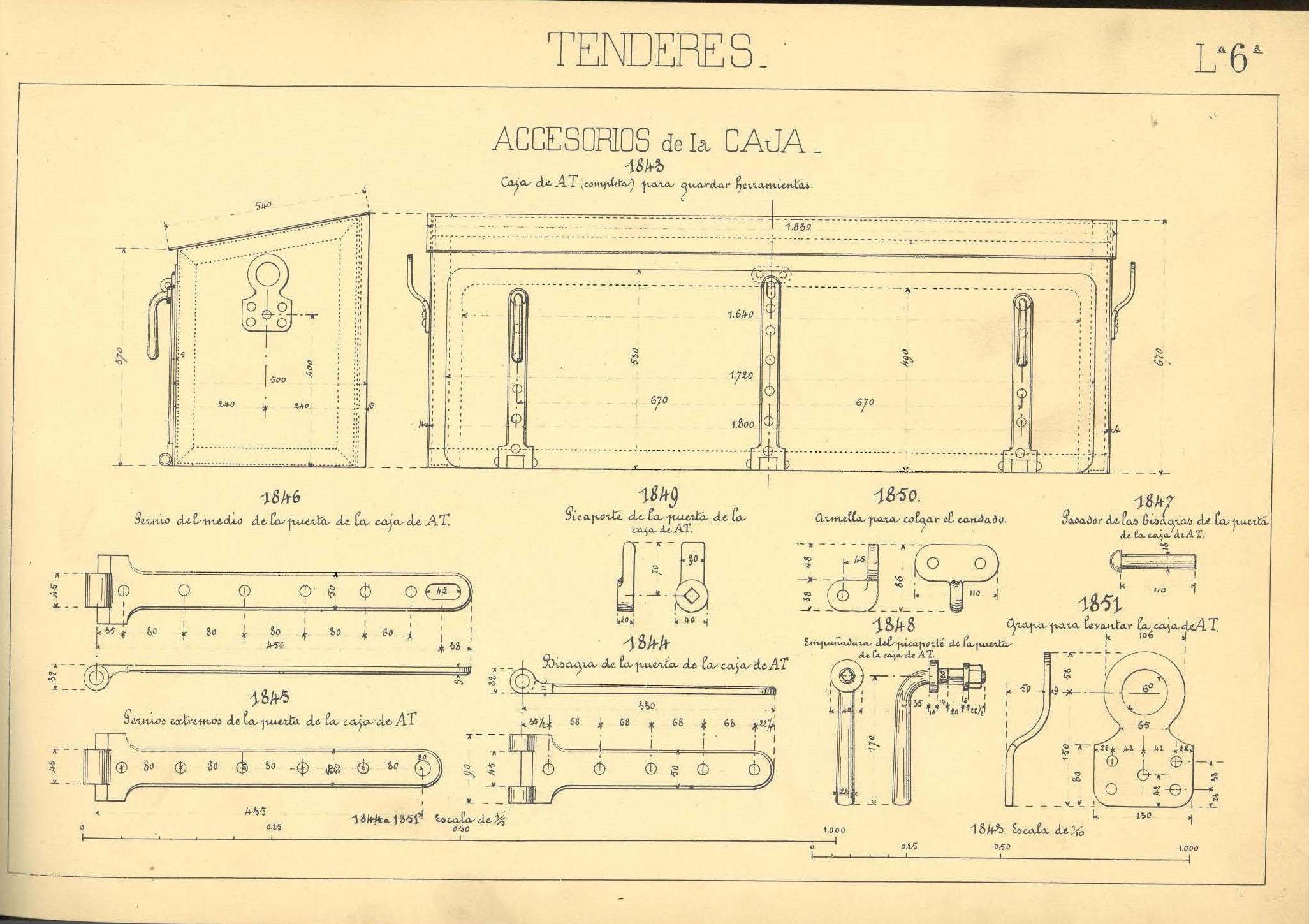

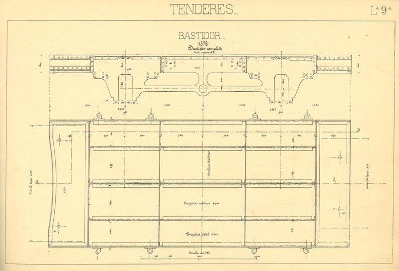

Hola.. no sé si te puede servir... la distancia entre ejes es de 2700 m/m y es NTE.. no recuerdo de quien y de donde lo saqué

Pues muchas gracias por aclararme el origen de los planos

Buenas noches.
Gracias a todos.
Estos planos de los ténderes de Norte sobre papel "antiguo" color sepia, los he visto formando una especie de cuadernillo en el archivo del Museo del Ferrocarril de Gijón.
Pero no los tenía y me pueden permitir empezar a trabajar con certeza a la hora de tener cotas claras. Y no solo tirando de fotos o medidas tomadas "del natural", siempre imprecisas, desde alguno de los conservados.
De todas formas, si alguien diera con el original del primer plano, que contiene incluso la sección, a todos nos vendría de perlas.
Porque éste sepia de Norte es el de 2700 mm. y hubo tantos o mas de 2800 de entre eje.
Y también de otras medidas, bien es verdad...

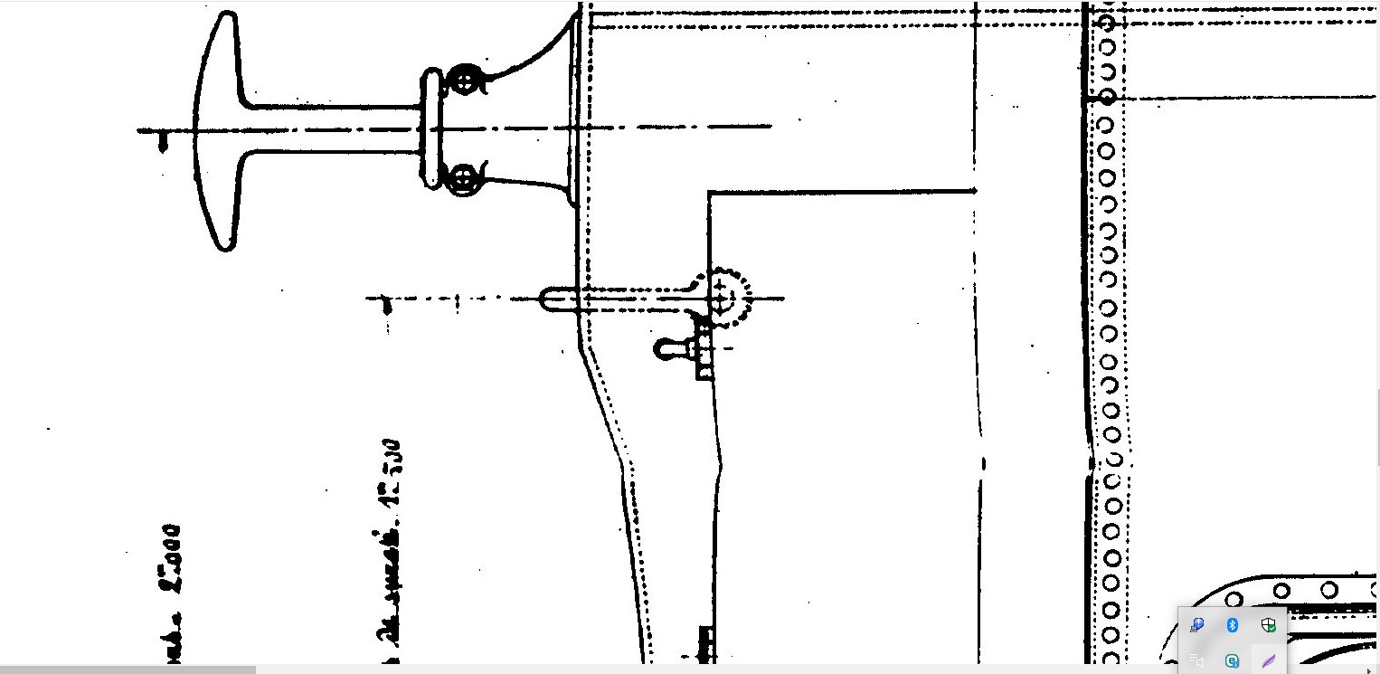

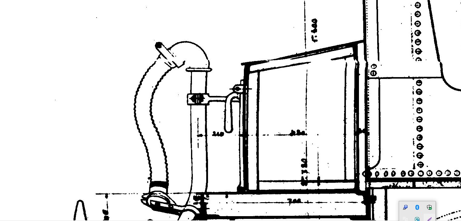

Hola.. a lo mejor ya lo has hecho y no te sirve... pero si vas al hilo indicado de Obrador en el mensaje del forero sierramenera y clicas encima de la imagen del tender ( loc. MZA 547-561 ) con el botón izquierdo se abre en otro formato - tarda unos segundos - file.php con la imagen a pantalla completa con la posibilidad de agrandar, bastante
con el signo + que aparece encima de la imagen.. tardas bastante tiempo - al menos en mi ordenador que es antiguo - y se agranda la imagen , si que es verdad que algunas cifras quedan ilegibles pero otras no y quizas puedas hacerte una idea..

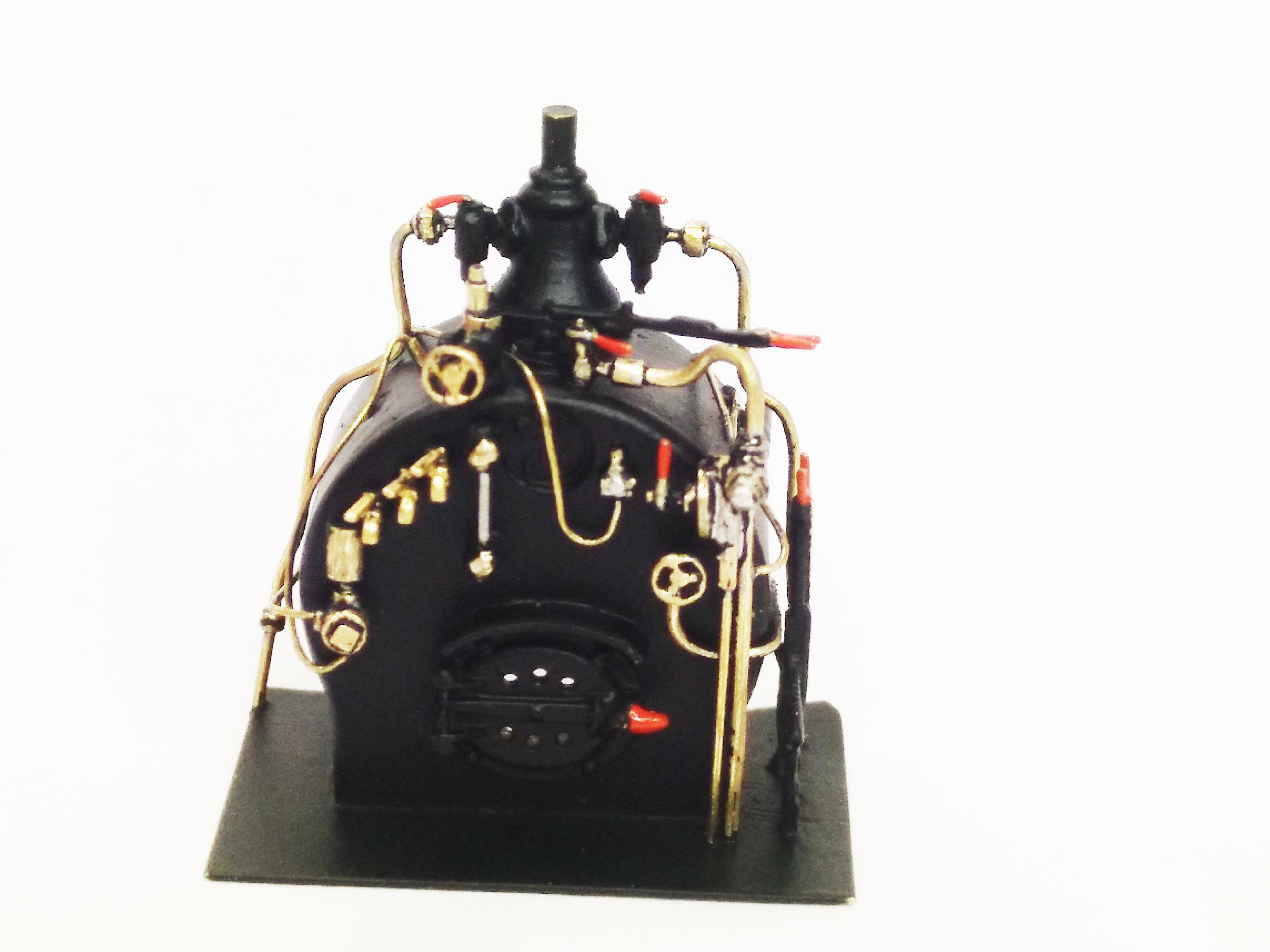

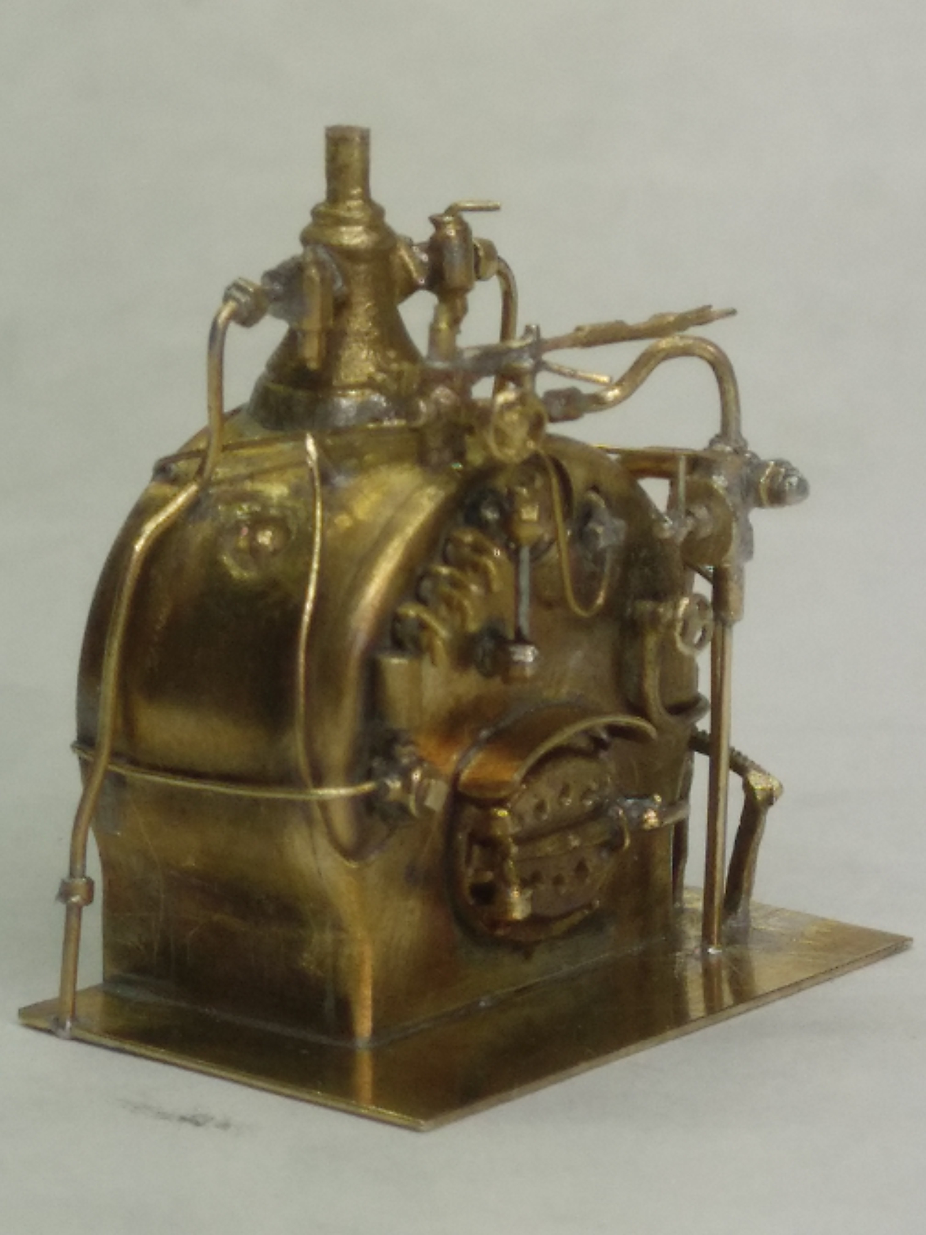

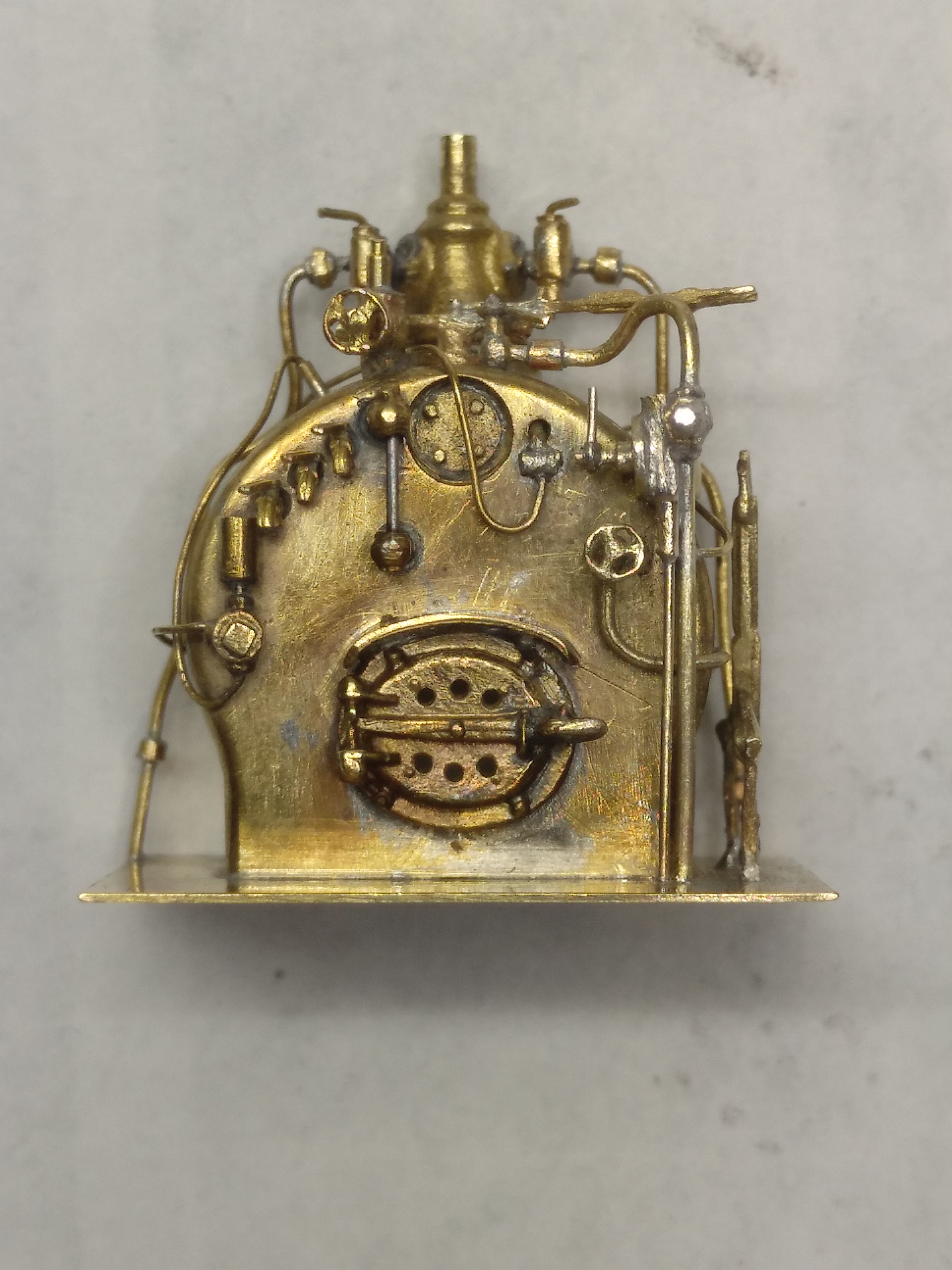

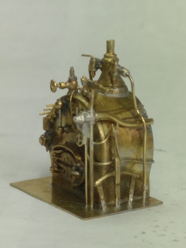

Aqui tenéis una de las partes terminadas
Vista exterior del hogar terminado. Tapará la mecánica atornillado desde abajo.

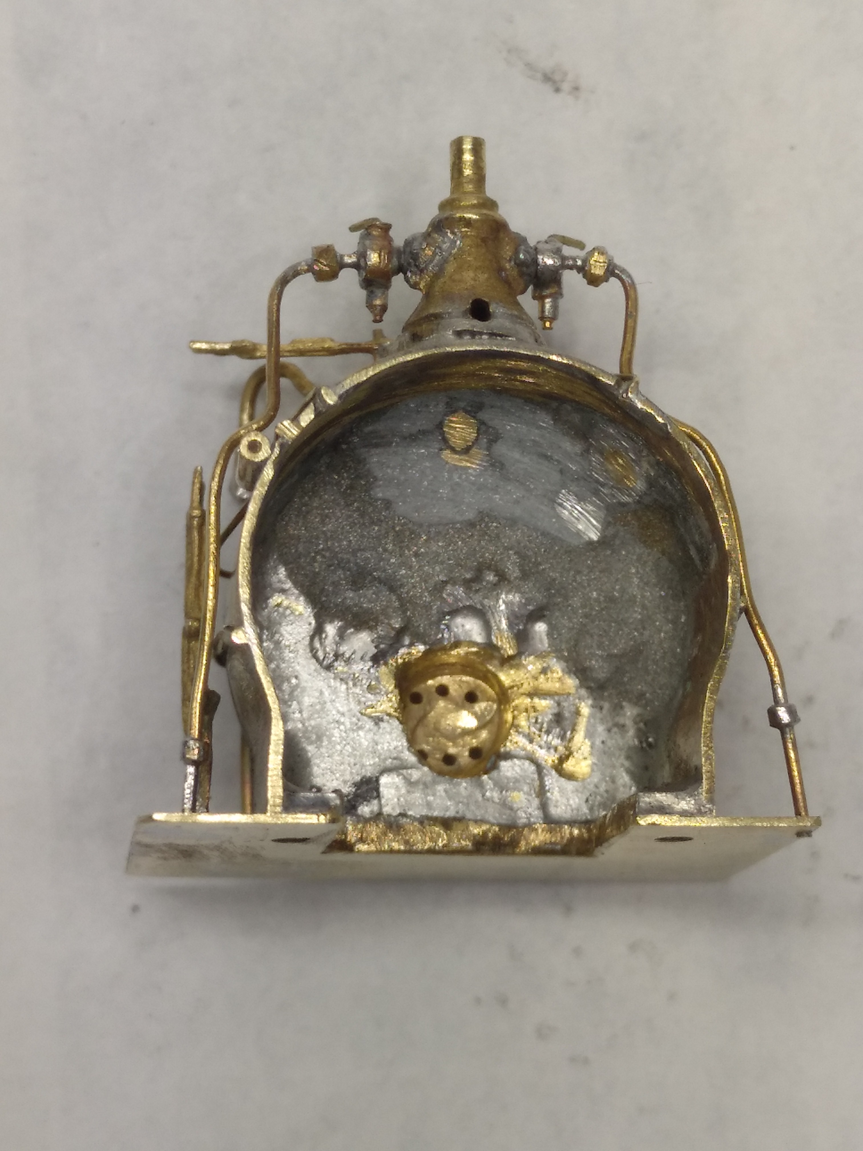

Por el interior del hogar. El rebaje tras la puerta es para colocar el led anaranjado que parpadeará
Por el lado izquierdo
Por el lado derecho. Todo realizado según fotografías de la locomotora original. ¿Cual...?

Y pintado (aunque tiene la punta roja de las palancas "sobadas" del toqueteo y algo deslucidas)

Eso si, una aclaración: el que los volantes no sean redondos no es culpa mía. Es de la "calidad" de las fundiciones...
Mensajes: 158
Registrado: 22 Jun 2017 16:38
No pasa nada. le pones un preiserman maquinista delante y tapa el volante con la cabeza.
A pesar de ello esta muy bonito
