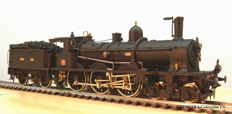

Buenas a todos
Quería añadir que he hallado la librea que buscaba, bastante coherente con la estética de la época, considerando la fuente como buena.
En el blog de Taller Renvera, sacaron una locomotora 230 con libreas de Andaluces, Renfe y MIDI.
https://trenes-renvera.blogspot.com/201 ... 8.html?m=1
Se puede resumir que la librea de Andaluces es muy similar a MZA, negro predominante, elementos en dorado de latón y placas de color dorado con fondo rojo. En el caso de MZA el fondo de las placas es de color negro.
Un saludo y gracias a todos.
