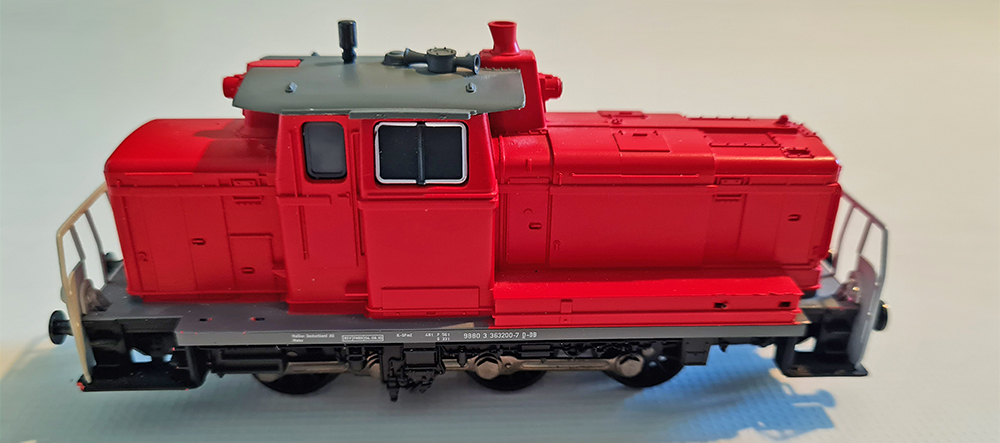

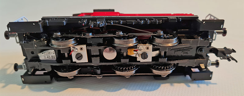

¿Alguien sabe como quitar la carcasa de este tractor Fleischmann? Se agradecería también hoja de despiece.
Gracias y un saludo
Manuel

No dispongo de este modelo ni de sus instrucciones de mantenimiento, lo siento, pero recuerdo que a alguna locomotora que tenía de Fleischmann en escala N había que desenroscarle los topes para separar el chasis de la carcasa.
Me da apuro la sugerencia, pues supongo ya habrás probado.
EDITO que acabo de encontrar esto:
hl-4224.pdf
(1 MiB) 52 veces
hl-4224.pdf
Muchas gracias, Juan Carlos. Veo que estabas en lo cierto. No se me había ocurrido porque es un material que no frecuento.
Manuel
