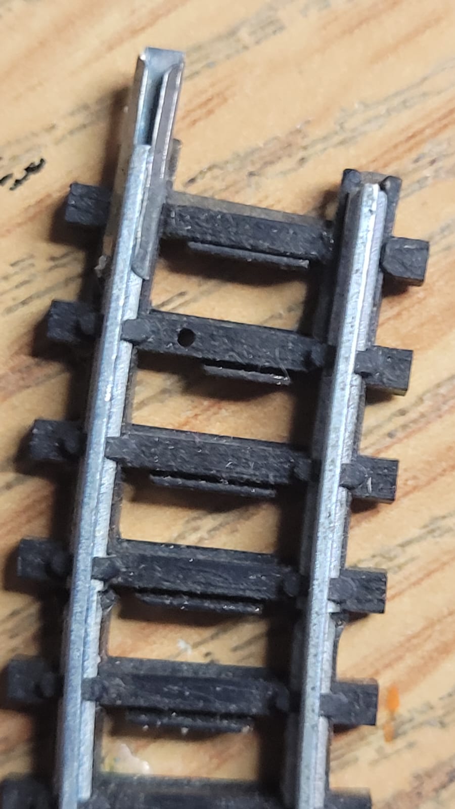

Y en qué parte de la vía se clavan?, supongo que en las traviesas de la parte exterior.
Tratos negativos: Ninguno
Nota 17 Jun 2024 18:25
Mensajes: 319
Ubicación: Asturias
Registrado: 03 Ene 2010 19:35
En los agujeros que traen en las traviesas por dentro.

Muchas gracias.
Que mal ando de la vista, ni me había percatado :geek:
