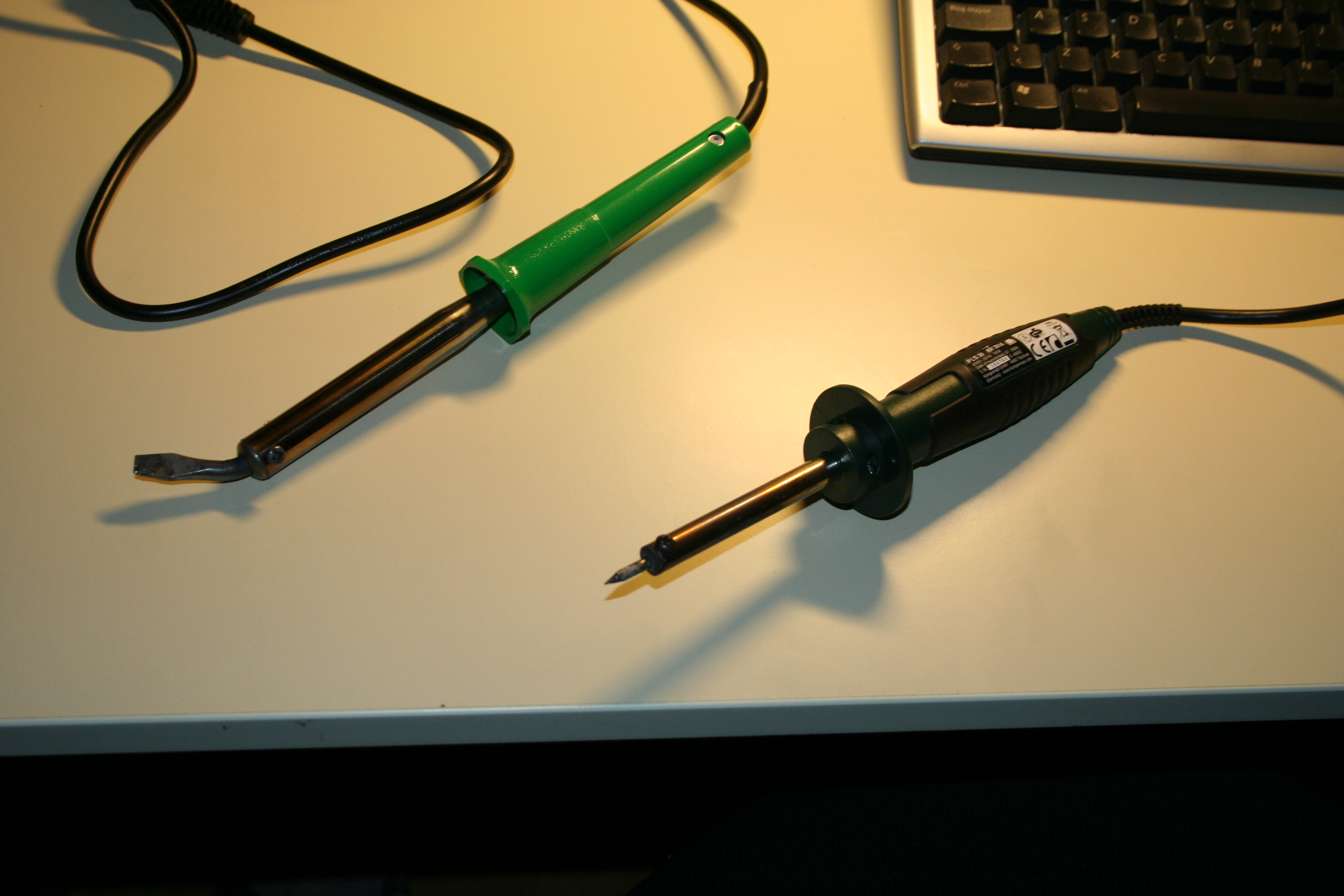

Tengo un soldador de 90 W, no sé si será suficiente con eso.

Madre mia, pero si yo me he hecho un vagon con laton de 0.2 con uno de 12W... Con eso podrias fundir titanio. :lol:

Respecto a los soldadores... son estos: El de la derecha es de 40 W y el de la izquierda de 90 W

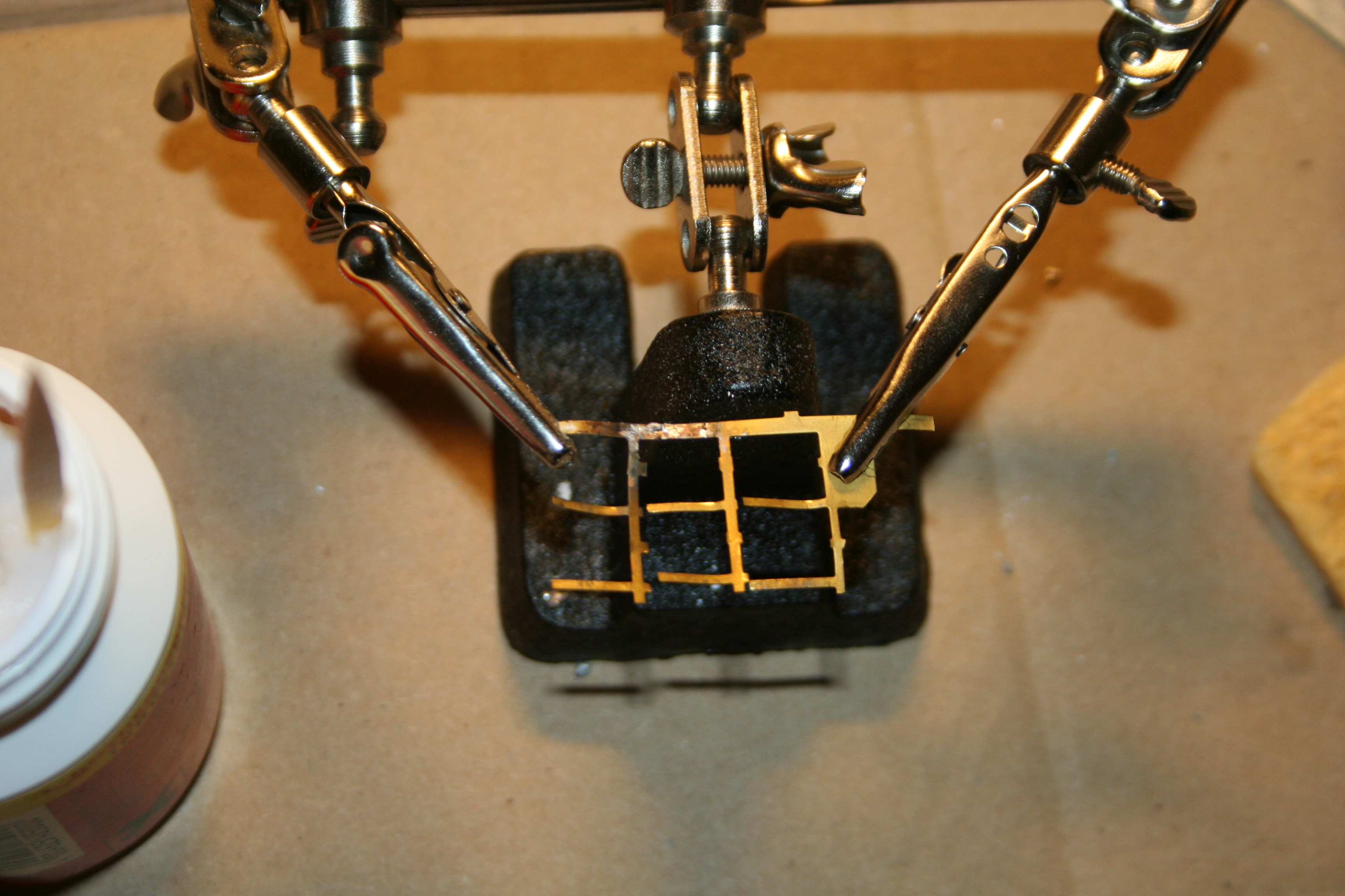

Acabo de hacer la prueba y nada, fracaso absoluto:cry:. Lo he intentado con el de 40 y con el de 90, y lo mejor que he conseguio es con el de 90 W... Con el soldador pequeño no consigo ni que pase estaño al latón...
Pongo una foto del resultado de la misma.

Pues si no es la piedra, tiene que ser la gasolina...
¿Qué estaño usas?¿Cómo lo aplicas?¿Están las dos partes bien unidas cuando aplicas estaño y soldador?¿Dejas que el estaño fluya lo suficiente?
Se que son preguntas de perogrullo, pero como no sabemos lo que pasa hay que contemplar todas las posibilidades...

El estaño me imagino que será normalito, el que me venía con el soldador. El proceso de soldadura es el siguiente: Aplico el soldador caliente, obviamente, y espero un poco. Posteriomente, llevo el estaño a la zona del soldador, aplicandolo sobre el latón, pero no logro que el estaño fluya, si no que se queda apelotonado echo una bola en la propia barra de estaño.
