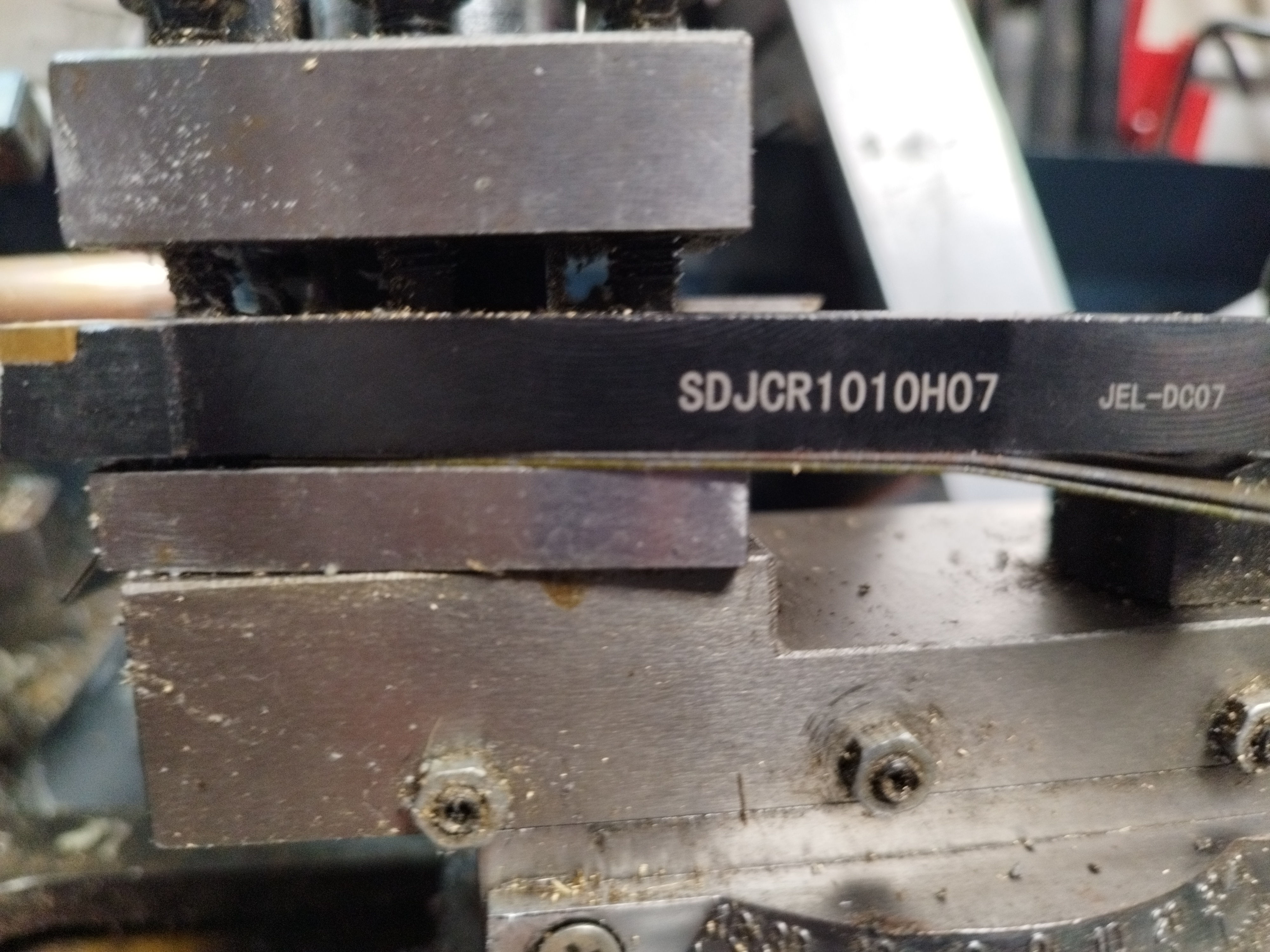

Los cuadrados son solamente las medidas disponibles para en funcion del carro portaherramientas del torno. No vale cualquier medida, ya que si la.suma de la altura del carro portaherramientas mas la altura de la herramienta sobrepasa el eje de giro del torno no cortará el metal. Normalmente se utiliza la medida para la que está estudiado el torno y si la altura se queda corta se suplementa con chapitas. Yo desmonté la armadura de un transformador y uso las chapas que conforman dicha armadura para suplementar la altura y llegar al punto optimo de corte.
Para rebajar las pestañas utilizo una cuchilla especifica que venden en fohrmann werzeuke (https://www.fohrmann.com/de/), que para mi es el sancta santorum en lo que se refiere a mecanizar partes de trenes en miniatura, herramientas y demás.

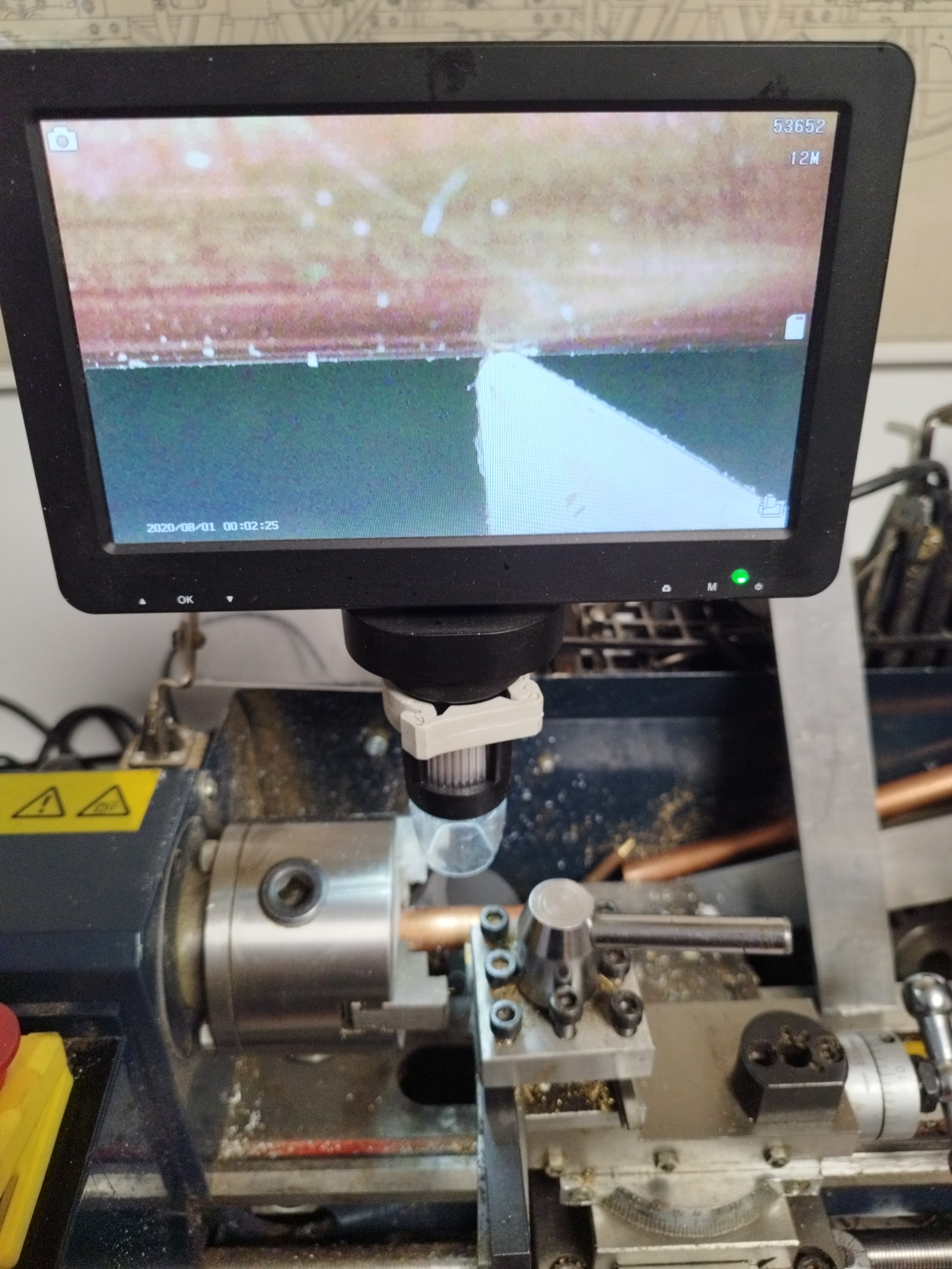

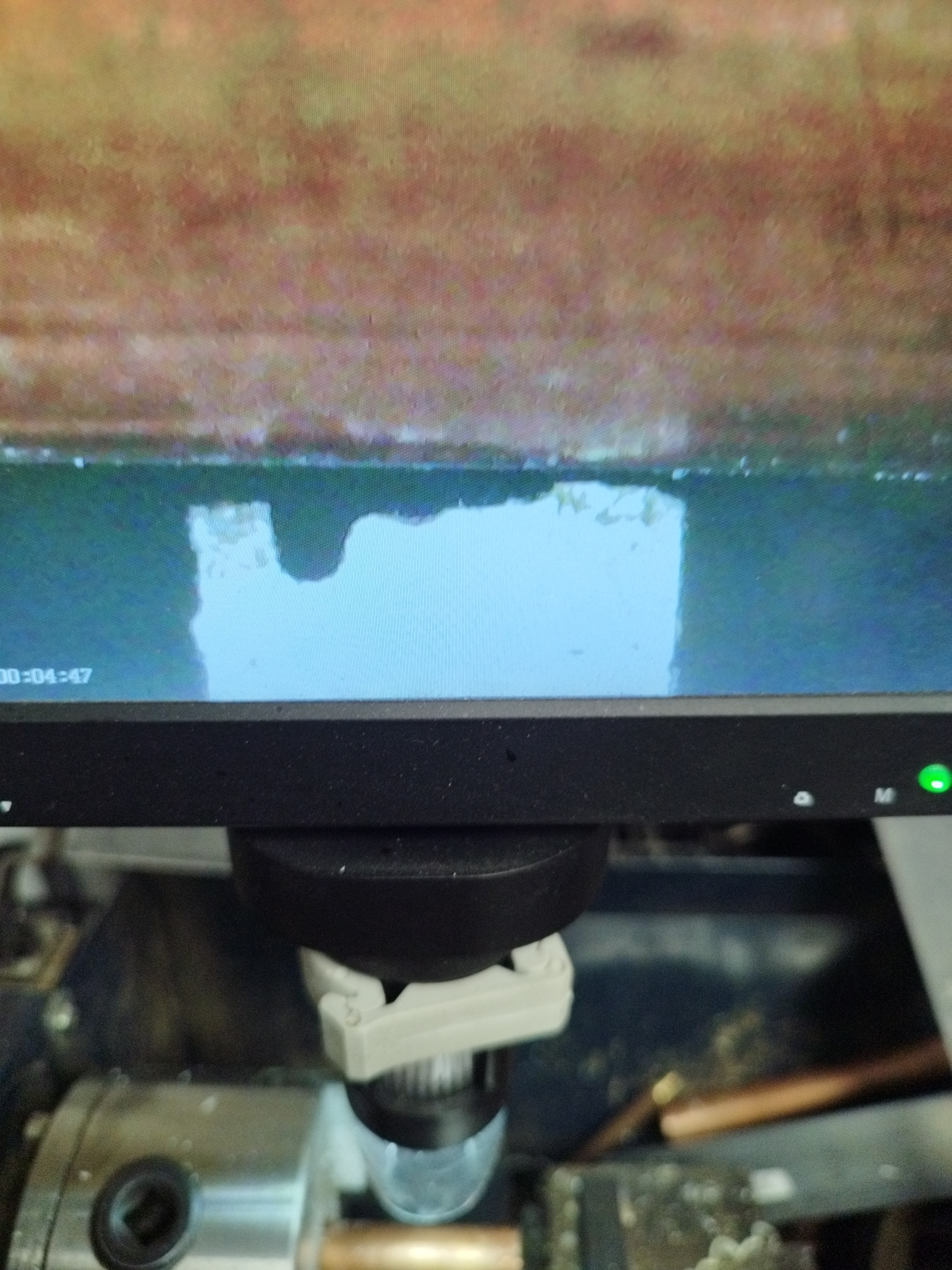

Utilizo un torno pequeño con un microscopio electrónico de Aliexpress con un monitor de 5 pulgadas para ver bien lo que estoy haciendo, porque atacar de forma perpendicular una pestaña no es tan fácil como parece. Al final es práctico para casi todo lo que haces con el torno.
La primera fotones una vista general del cabezal, torreta porta herramientas y monitor, la segunda foto muestra la herramienta suplementada en la parte inferior con dos chapitas para llegar a la altura de corte idónea. La tercera foto es un primer plano de la cuchilla de corte de rp25 para rebajar las pestañas de las ruedas.
