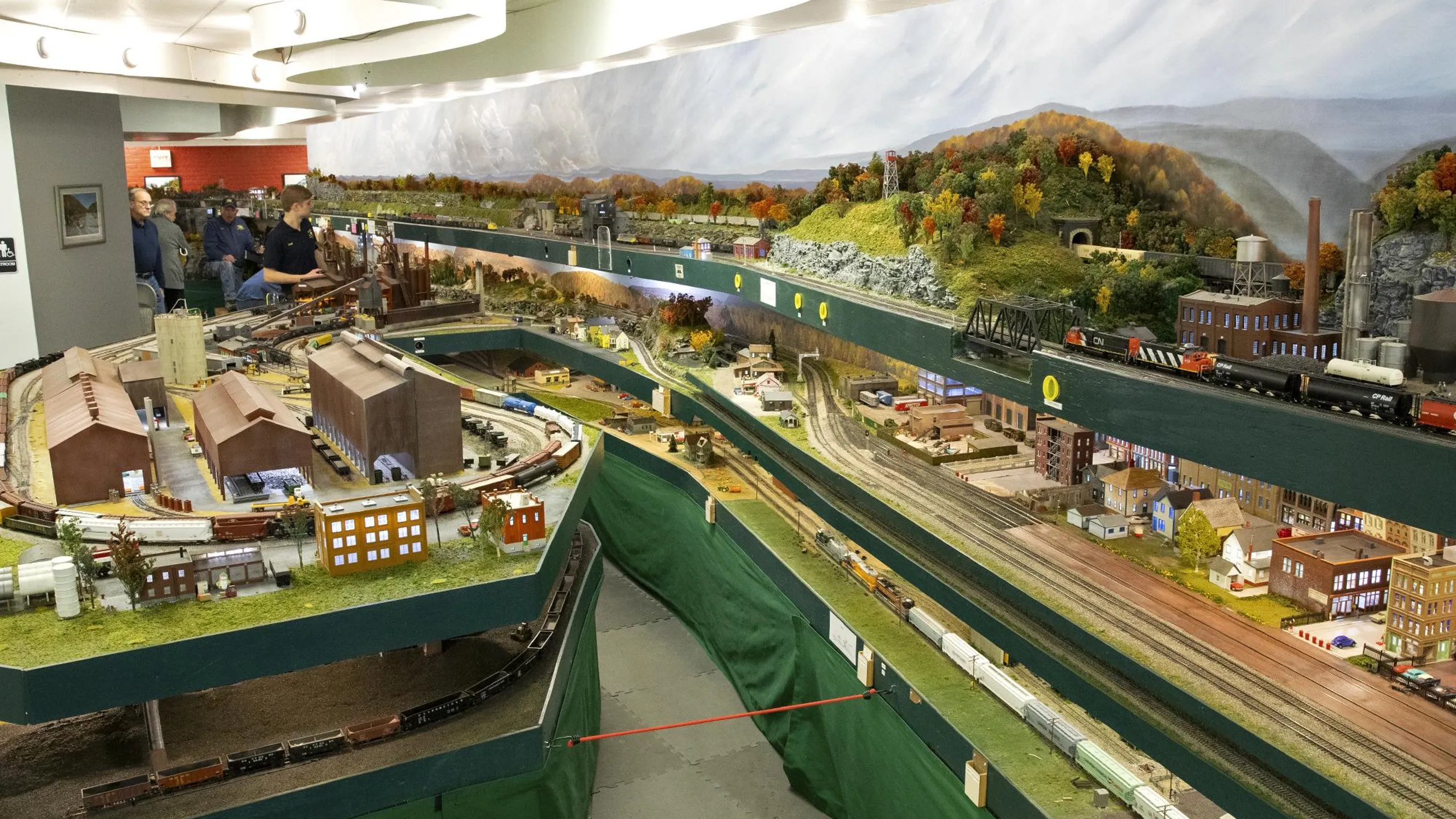

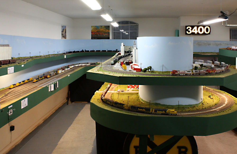

Personalmente me gustan mucho más las maquetas perimetrales que las tipo "isla" más clásicas.
Pero incluso yendo más allá, me fascinan las maquetas de doble piso, unidas por una rampa helicoidal. Son muy habituales en EEUU y permiten tener una longitud de vía enorme y realista en un espacio relativamente pequeño.
Además contribuye a un mayor realismo el hecho de que siempre tienes un fondo fijo donde poder jugar con imágenes con perspectiva, permite trazados amplios, iluminación muy cuidada, etc.
Puedes buscar por "Double deck layout" en Google.
Doble piso
TRIPLE piso
Maqueta 2: Iberama 801 3N

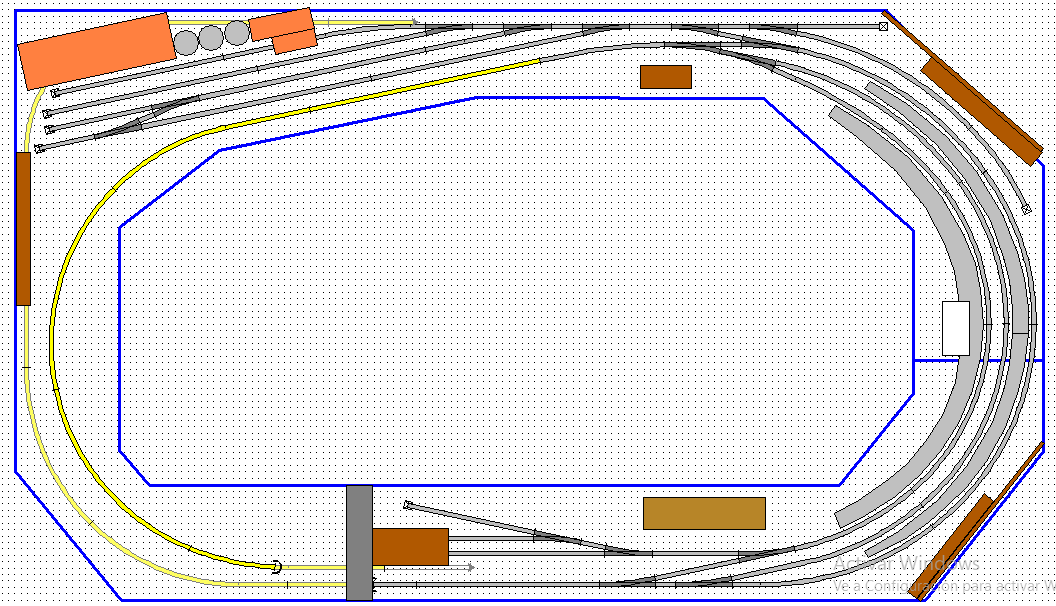

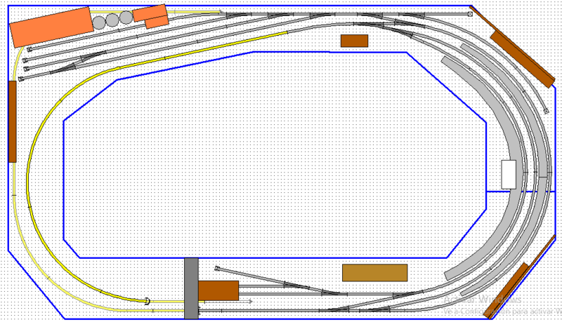

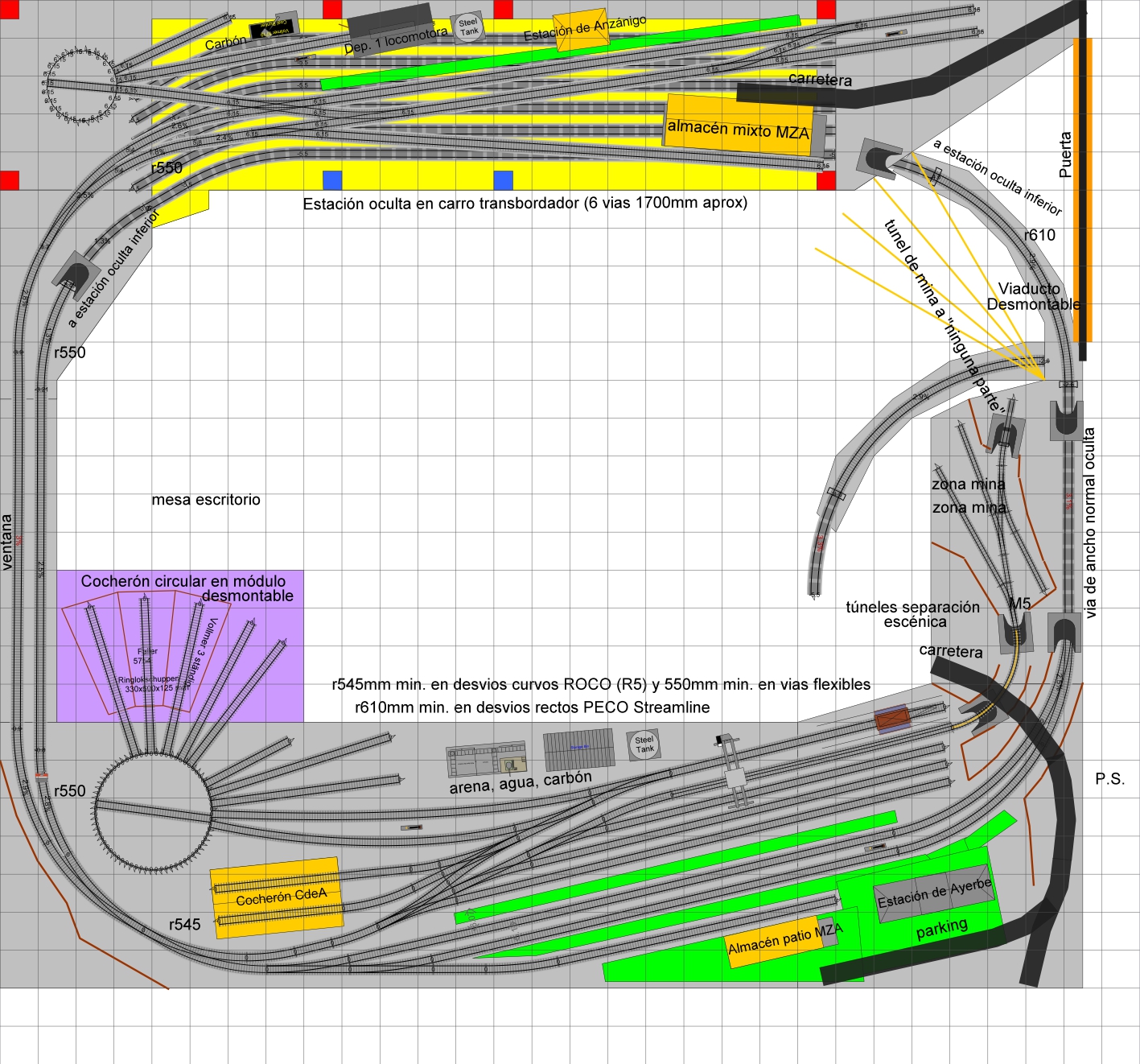

Te dejo una foto de mi proyecto, de dimensiones no muy distintas a las tuyas, solo algo menores creo.

Tu esquema de maqueta... ¿está basado en alguna linea real? ¿tienes algunas fotos? ;)
Nota 29 Sep 2024 16:44
Mensajes: 4663
No se basa en ninguna línea real.
Solo seguí premisas técnicas
Radios lo más amplios posible
Dos estaciones diferentes (una de paso y otra terminal)
Estacion oculta. No me cabía un bucle de retorno lamentablemente.
Ausencia de contracurvassiempre que sea posible.
Desvíos lo mas largos posible.
Pendientes con un 3% máximo.
En fin. Fui siguiendo los buenos consejos de muchos compañeros.

Lo decía porque veo que tienes la estación de Ayerbe (linea Zaragoza-Huesca-Canfranc)
y Anzánigo y por si tenías alguna foto de dicha maqueta

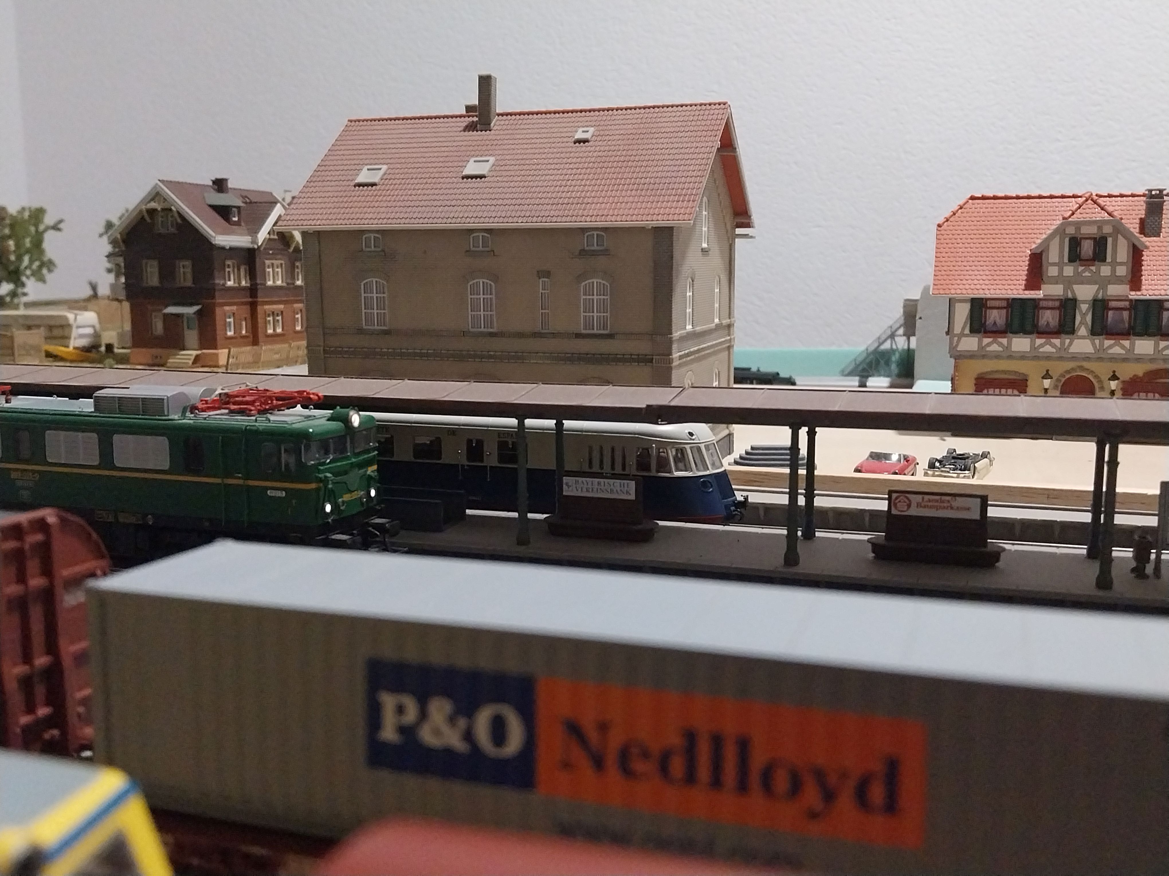

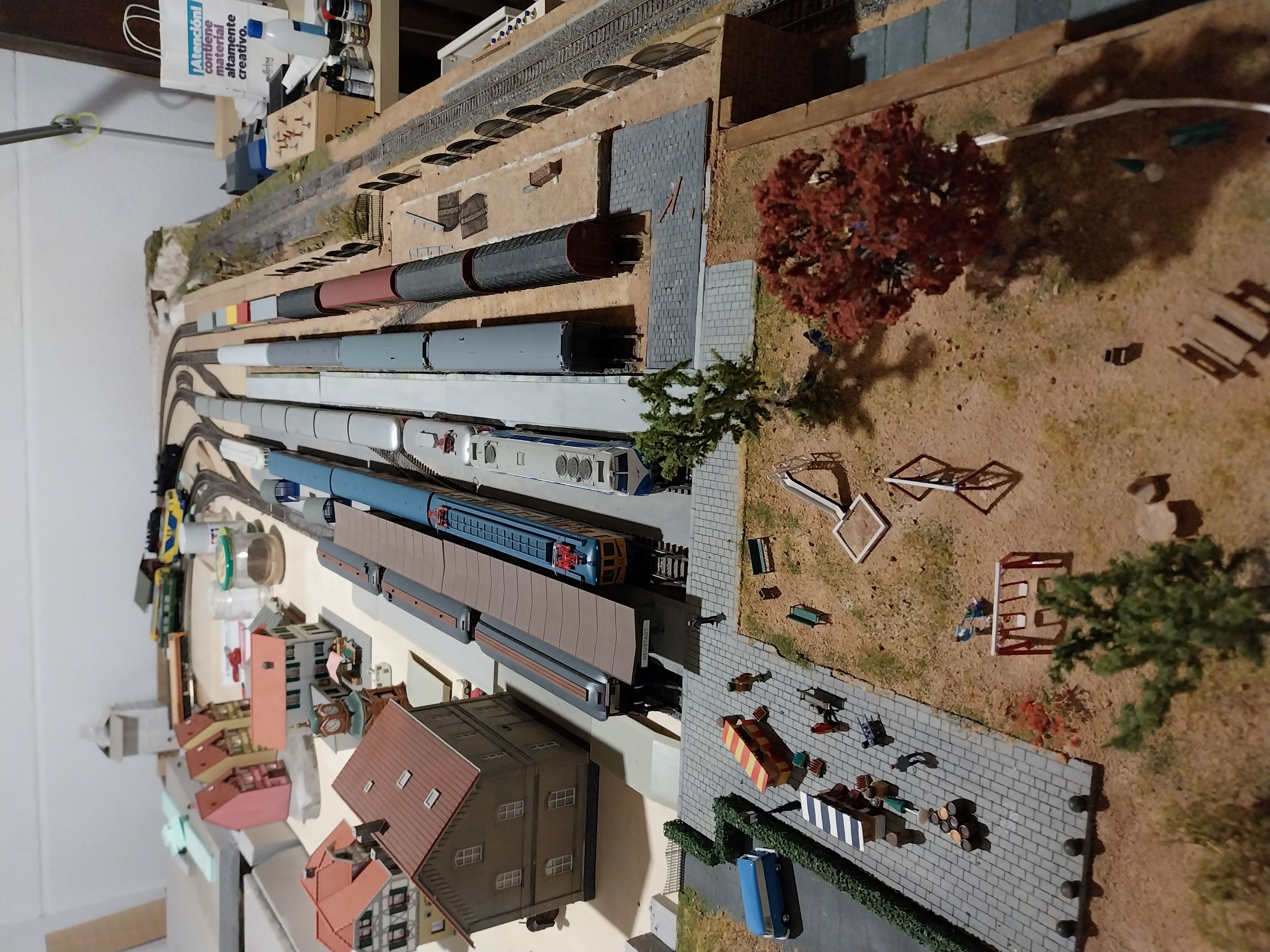

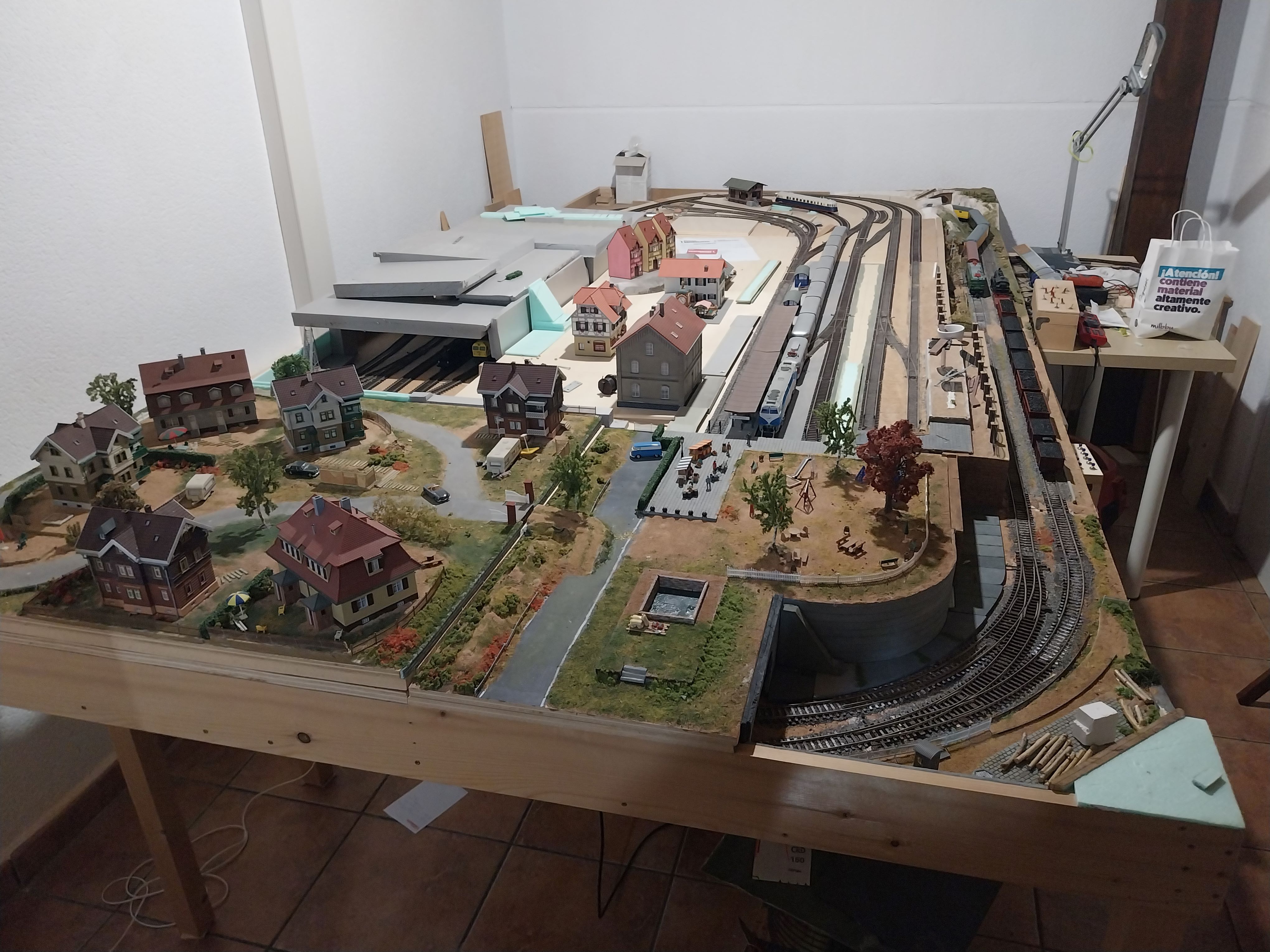

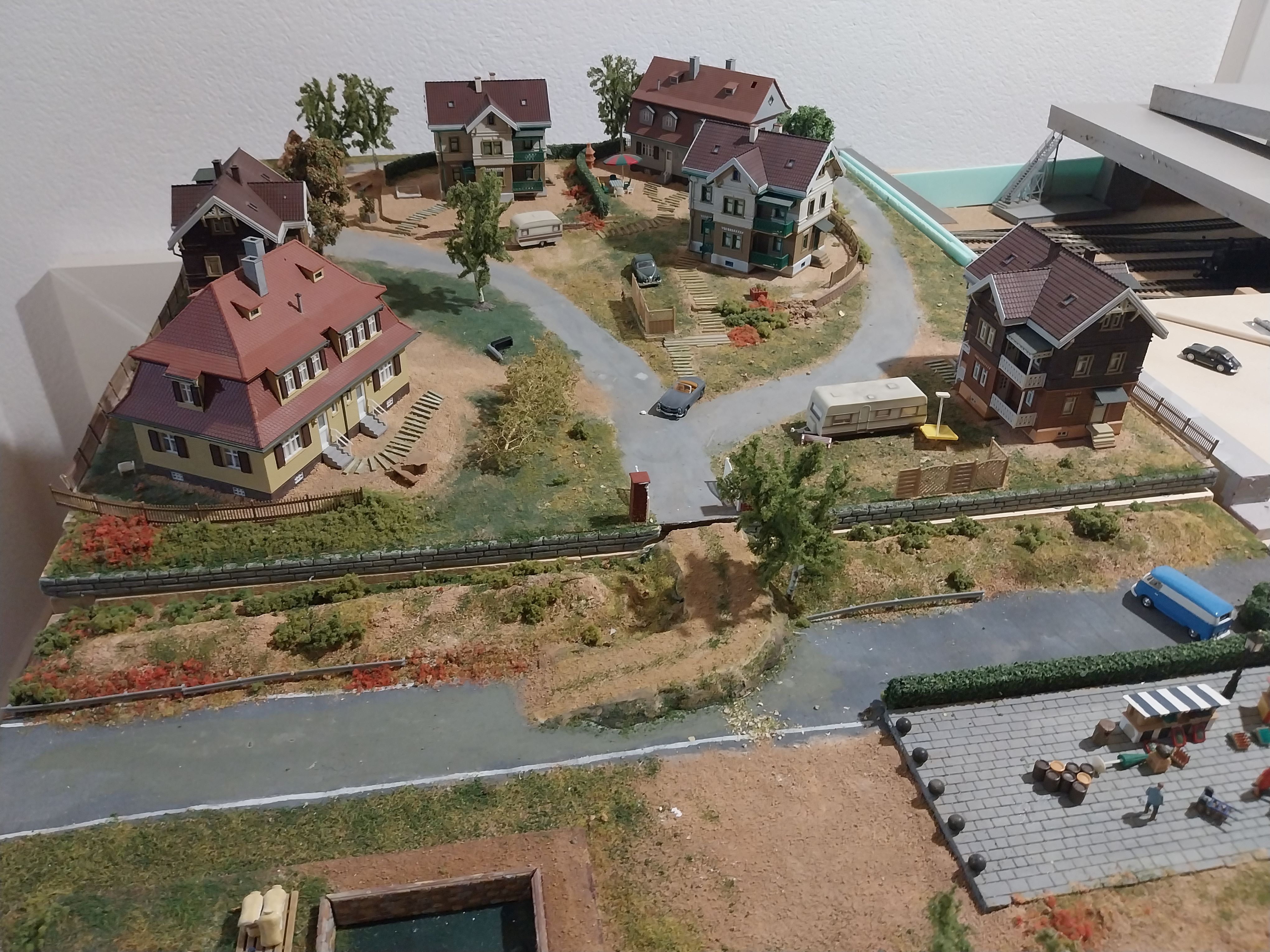

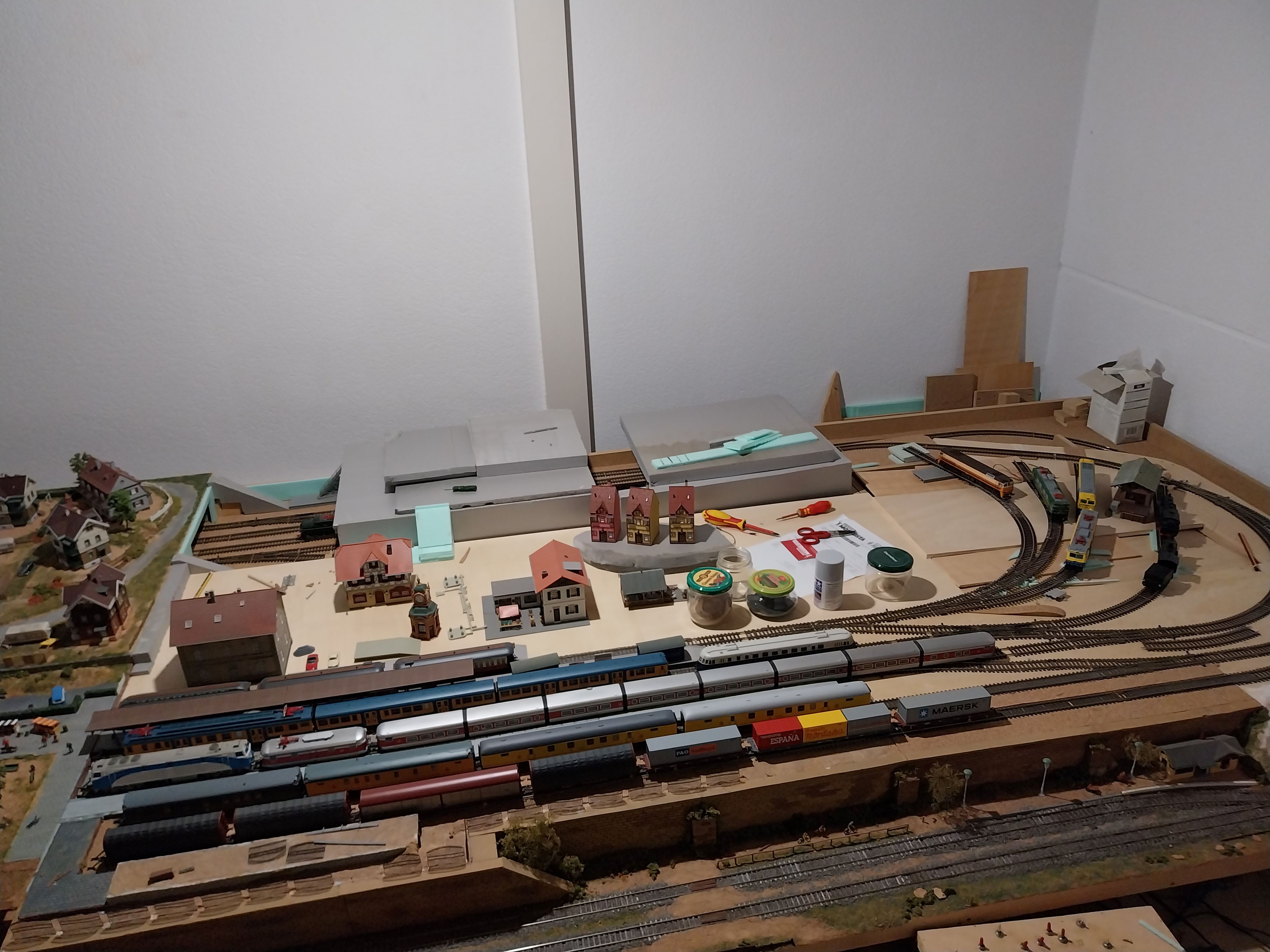

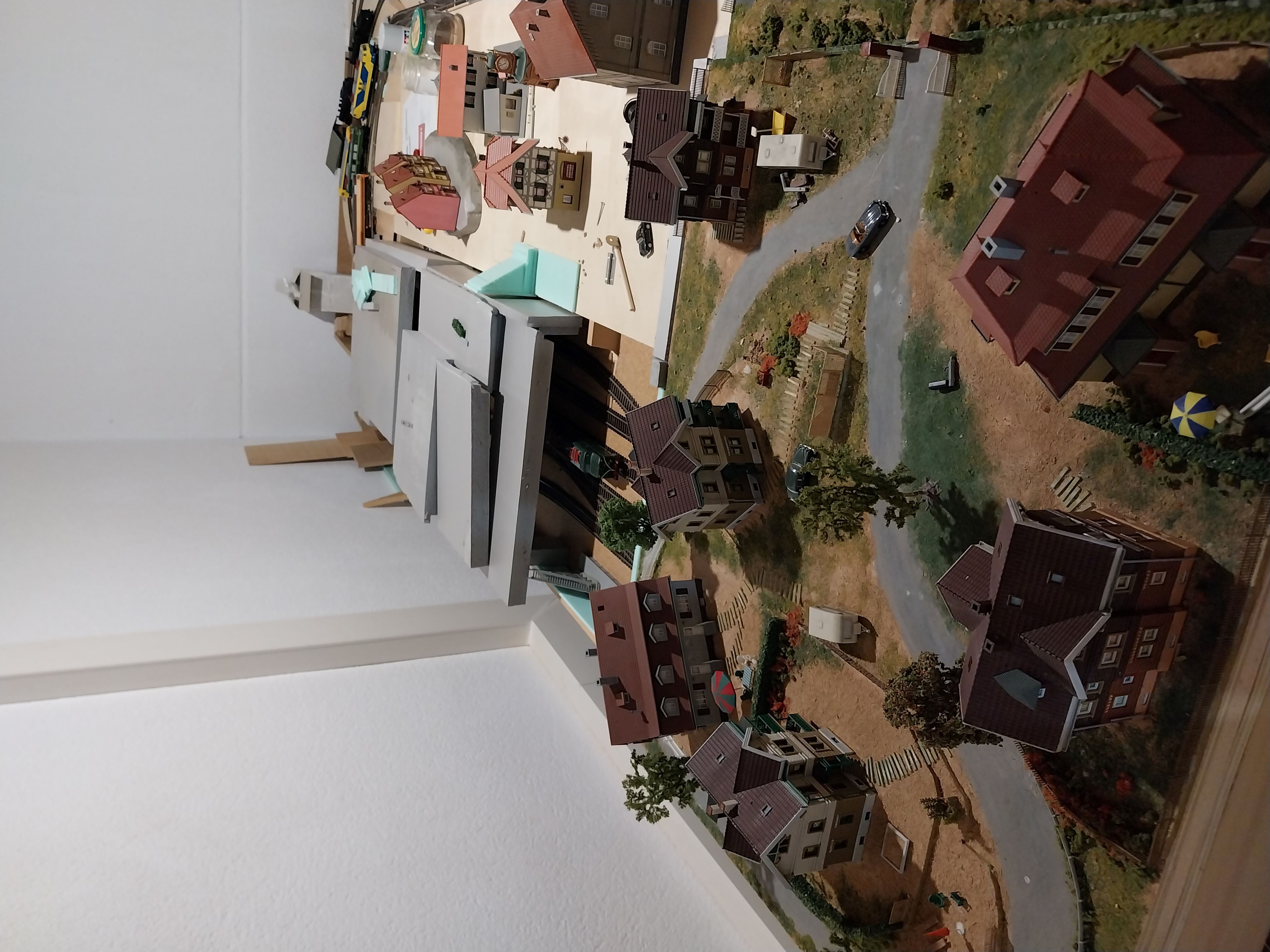

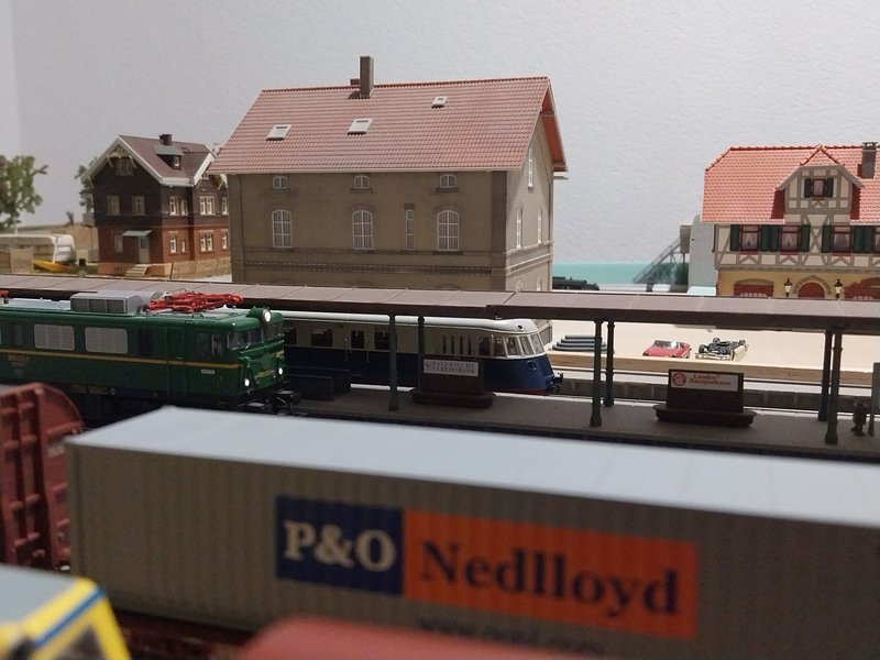

Buenas tardes a todos.
Gracias por vuestros comentarios y aportaciones que me han sido de gran ayuda. Adjunto unas fotos de mi maqueta actual para que os podais hacer una mejor idea de las dimensiones que ocupa y de las dimensiones de las que dispongo para una perimetral.
Vista Panoramica
Uno de los lados casi terminado
Estacion
Vista Panoramica
Practicando formas sobre las vias ocultas
Vista del otro lado

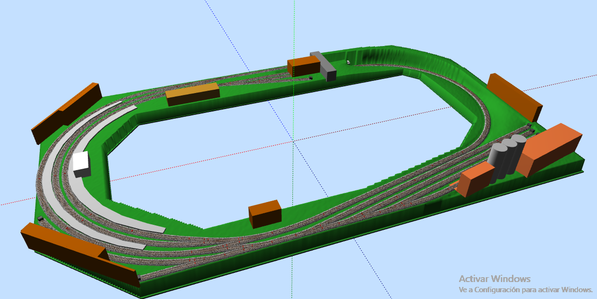

Buenas,

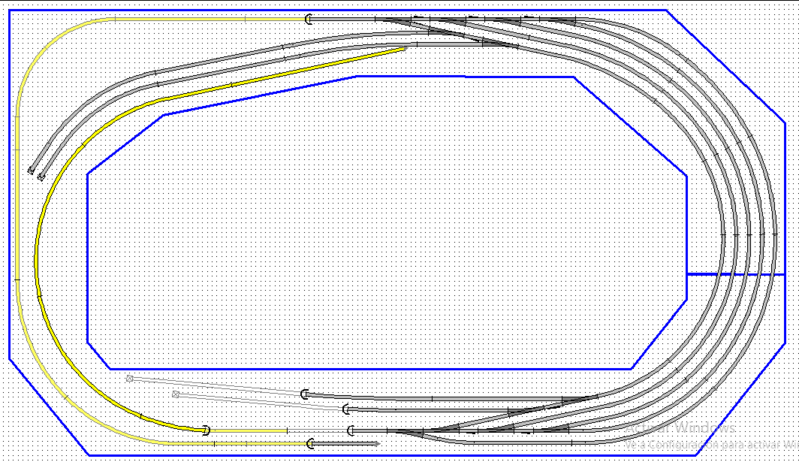

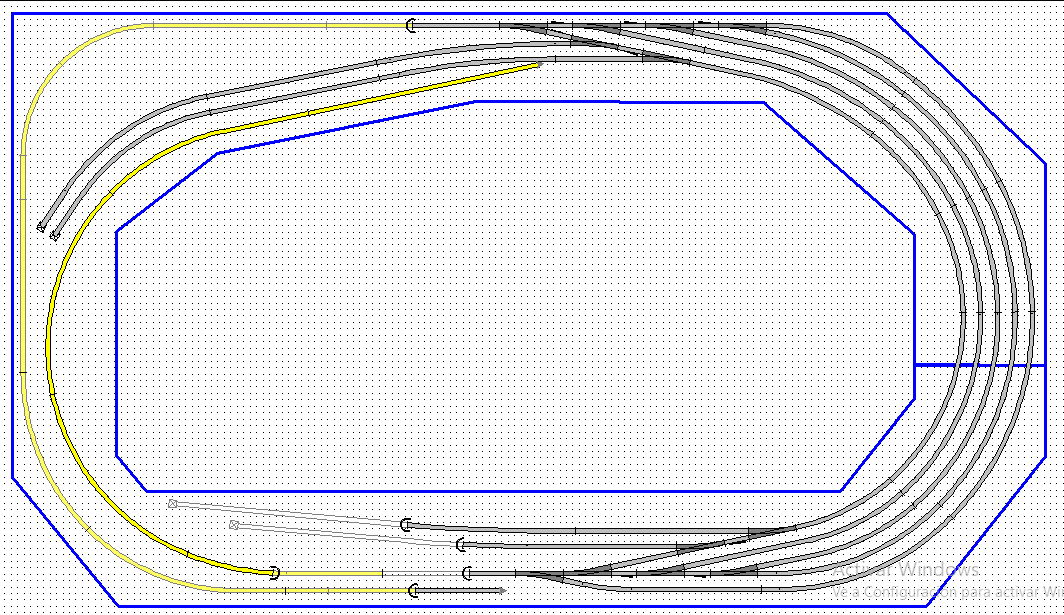

te dejo una propuesta para una maqueta perimetral para el espacio util que mencionas, cuenta con una estación, un apartadero industrial y estación oculta en el nivel inferior.
Nivel 1
Nivel 0 estación oculta
Vista 3D
