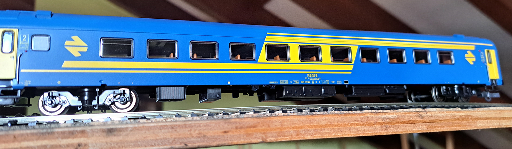

Hace unos días comentaba con un amigo las diferencias en el esquema de pintura nueva imagen en los coches 9000 de la 1ª entrega respecto a la 2ª entrega .
Como todo el mundo sabe, el esquema amarillo en forma de Z de la 1ª entrega era simétrico en ambos lados, es decir, la parte superior de la Z apuntaba hacia el mismo extremo del coche en ambos lados, mientras que la parte inferior quedaba, también en ambos lados, bajo las ventanas de los aseos. En la 2ª entrega el esquema en su parte superior apuntaba siempre hacia la derecha en ambos lados, o sea, eran asimétricos uno con respecto al otro.

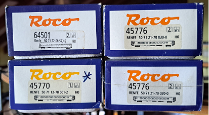

Estos son los que yo tengo, por si algo te puede servir.
y las referencias:

Roco-Soldat sólo hizo coches de 2ª entrega, ya que, la diferencia no está sólo en la pintura sino también en el diagrama físico de las cajas.
a/ diferencias de diagrama : la 1ª serie tiene el salón de viajeros arrimado a uno de los extremos, quedando una amplia zona libre en el otro ( maleteros, servicios etc... ); en el exterior, las ventanillas siguen este mismo diagrama. Por otra parte, la 2ª serie tiene el salón de viajeros más centrado, y los espacios libres a uno y otro lado son casi idénticos en tamaño. Las ventanillas siguen asimismo este centraje.
b/ diferencias de bogies : 1ª serie con bogie Fiat ( amortiguador centrado y cuellos de cisne más acusados ), 2ª serie con bogie CAF GC ( amortigador a un lado, cuellos de cisne más discretos, sin bajar demasiado )
c/ diferencias de pintura : simetria de flechas amarillas respecto directriz longitudinal en 1ª serie, asimetria en la segunda; números de clase 1-2 directos en 1ª serie, con orla tipo "corail" en la 2ª.
Los coches de 1ª entrega fueron los AA-9001 a 9010 y BB-9201 a 9240 : todos los demás fueron de 2ª entrega.
Roco nos coló un coche con matrícula BB-9230 ( ref. 45776 ), pero con el mismo molde y esquema de pintura que los demás de 2ª entrega. Aproveché este detalle para modificarlo como uno auténtico de 1ª entrega, cortando una "rebanada" de caja para trasladarla de un extremo a otro, e invirtiendo el sentido de la flecha en uno de los laterales. El resultado y las explicaciones detalladas pueden verse en el pdf siguiente :

Gracias por tu comentario. Yo también tengo las ref. 45770 y 45776, que corresponden al AA-9001 y BB-9230 que vienen pintados como los de 2ª entrega cuando por matrícula corresponden ambos a la 1ª entrega. Por lo tanto están mal.
La ref. 64501 la desconozco. Habría que ver qué matrícula tiene y cómo está pintado.
Creo que los compré en Poly, de saldo. O en algún mercadillo. Esa referencia, según veo, corresponde a un 8.000 verde.
Germán
Mensajes: 2753
Registrado: 08 Sep 2008 18:25
Gracias Germán. Esa referencia queda descartada.
