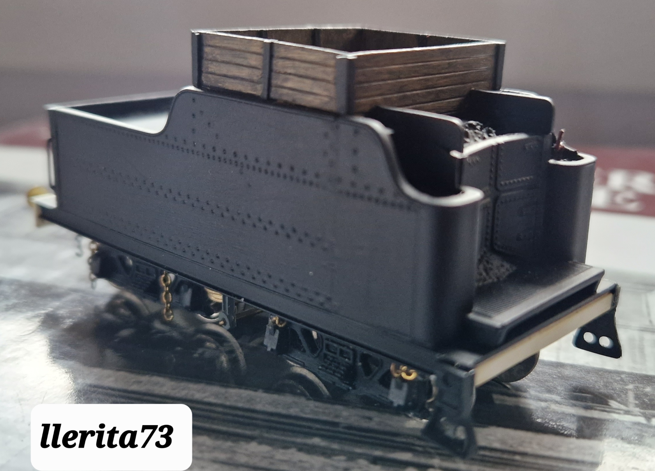

Con algo más de curro como cortar el tender etc tendras un modelo mas que aparente

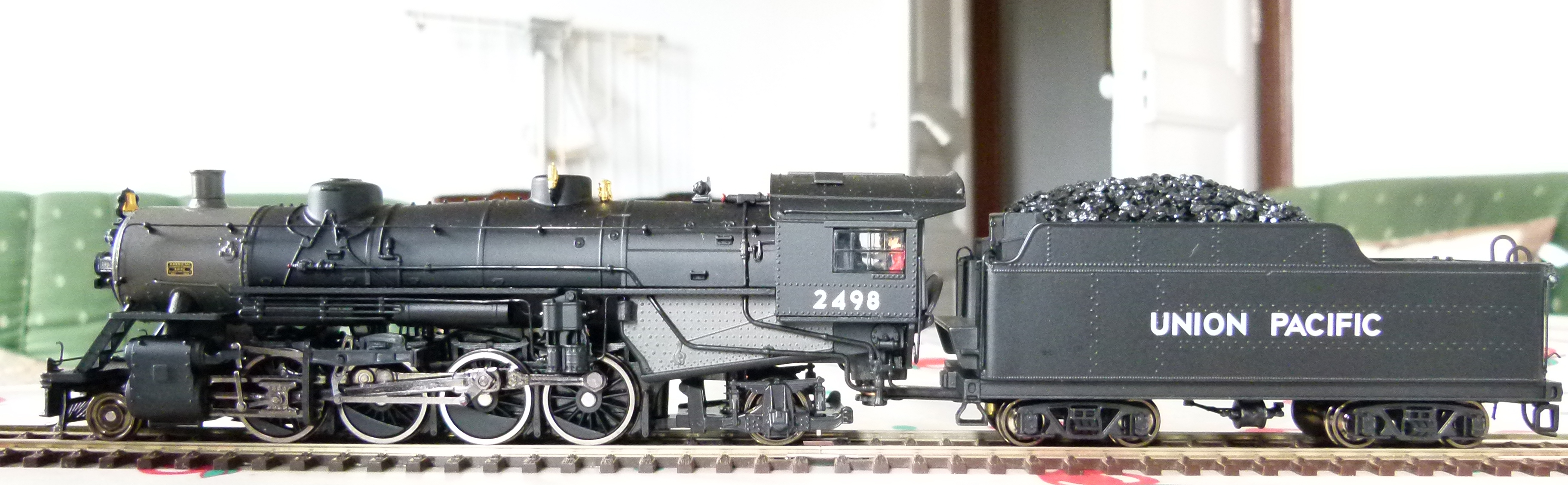

Si sirve de algo , te muestro la mia del fabricante MTH. Se trata de la USRA LIGHT MIKADO
Saludos desde ELS MONJOS.

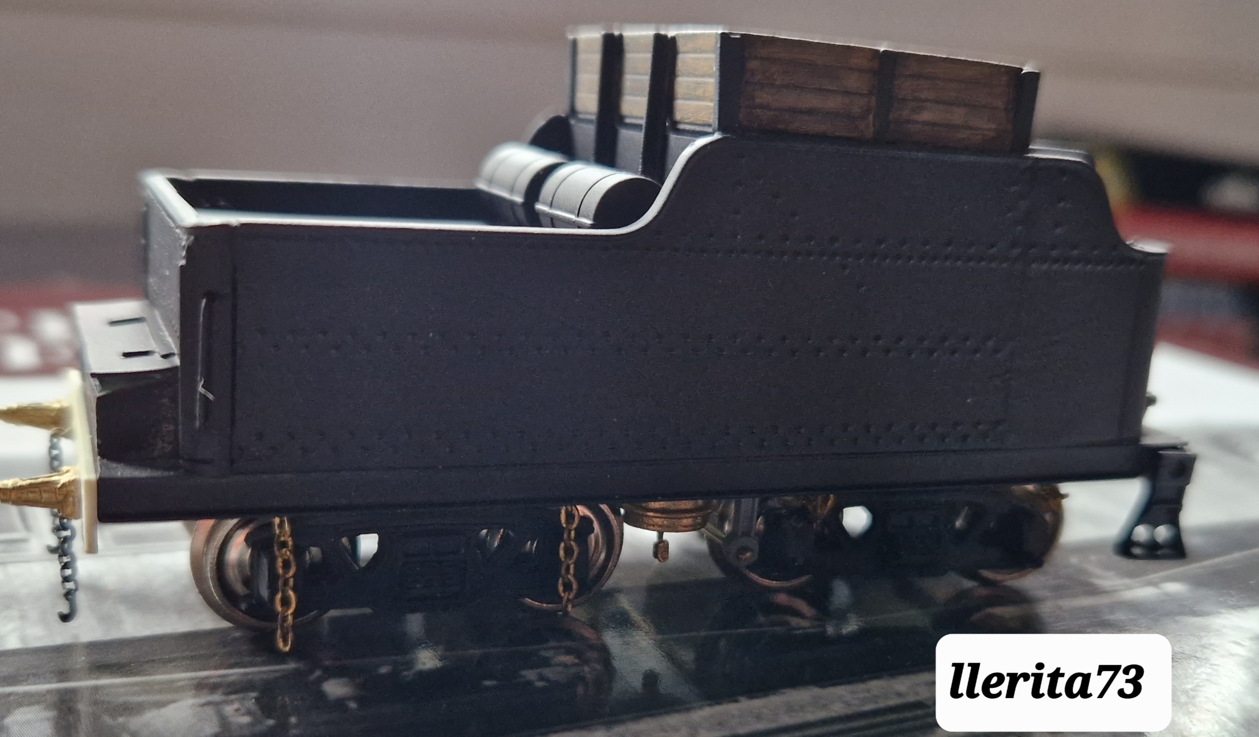

Recortando el tender,el modelo gana en apariencia y proximidad a las nuestras.
Mensajes: 6666
A falta de multitud de detalles,como la boca o bocas de carga de agua,pero ya le queda menos.

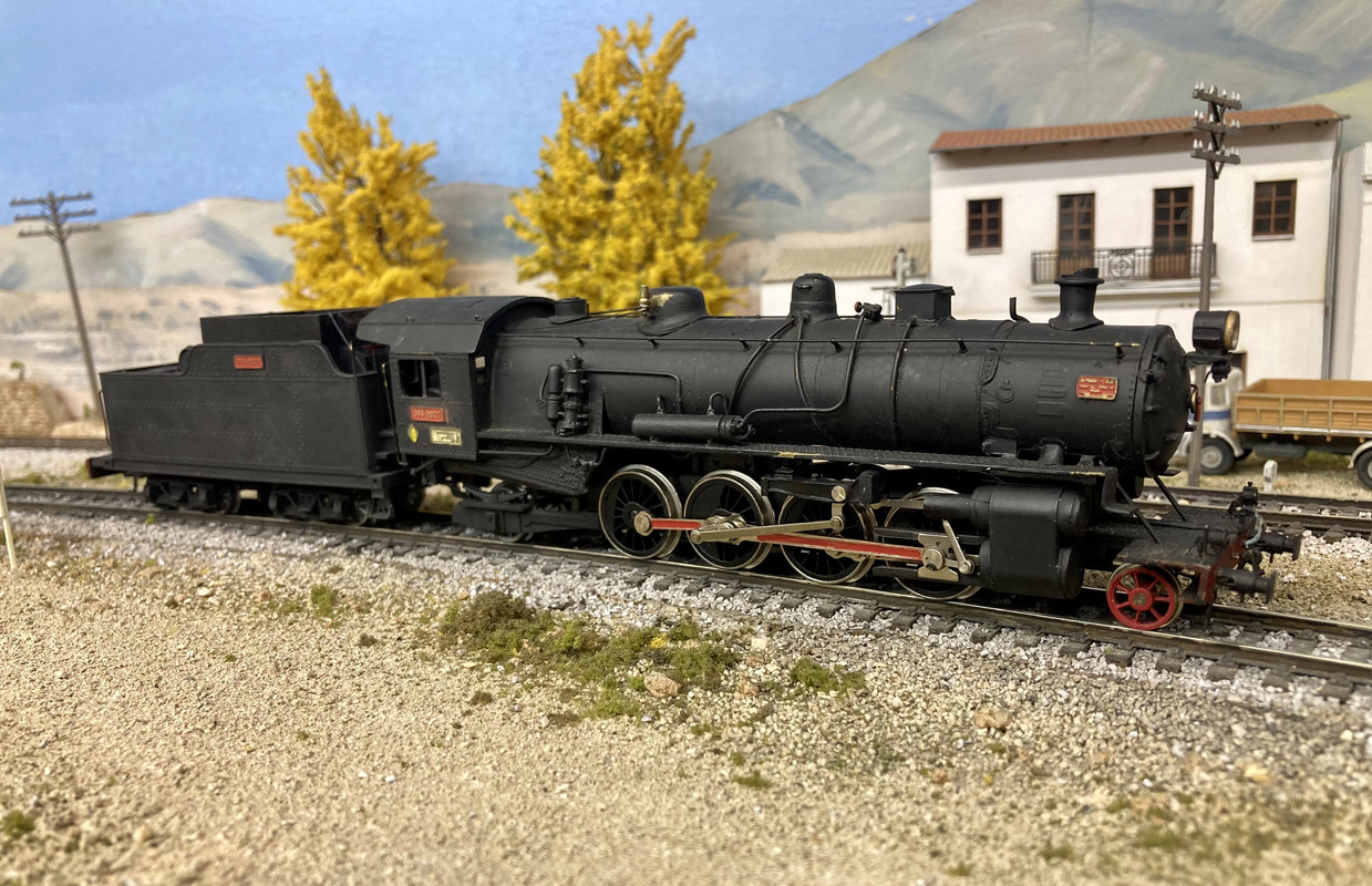

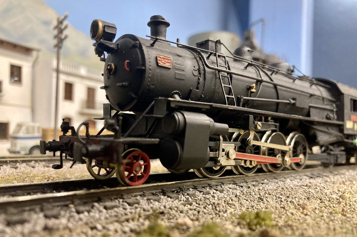

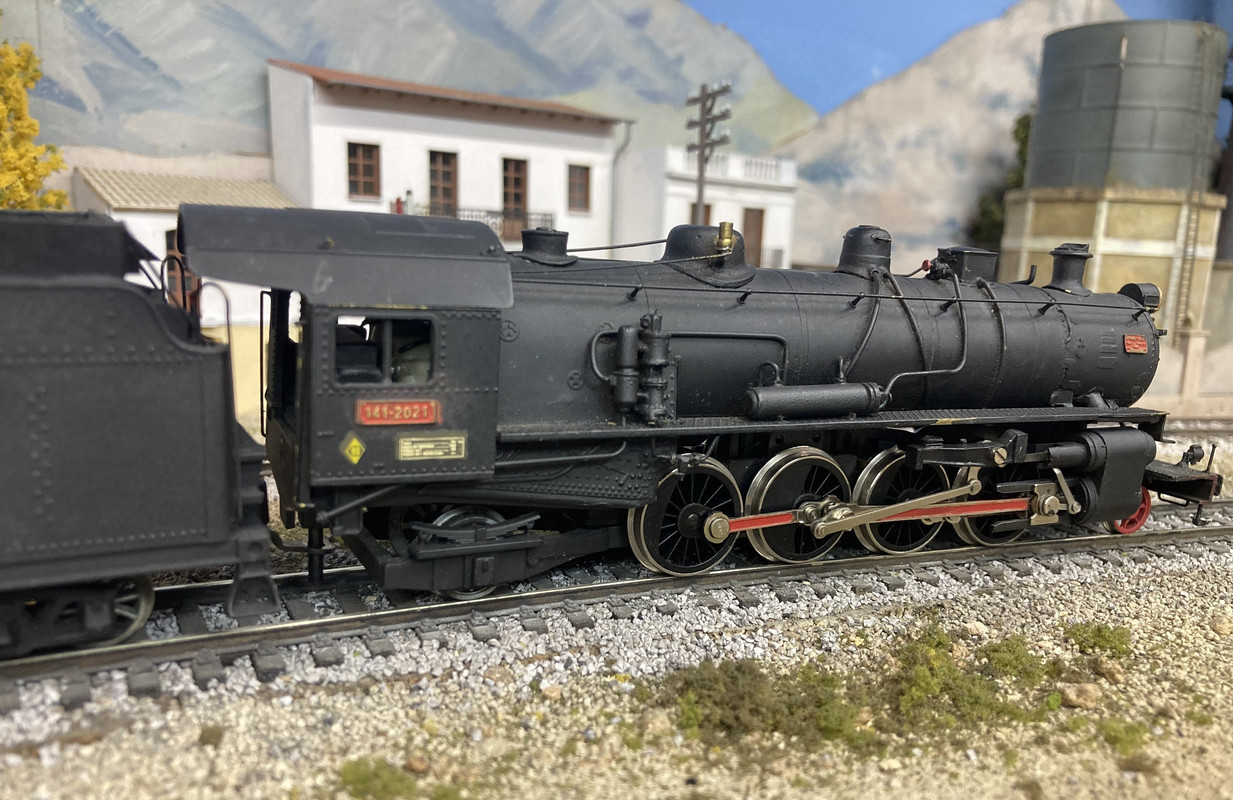

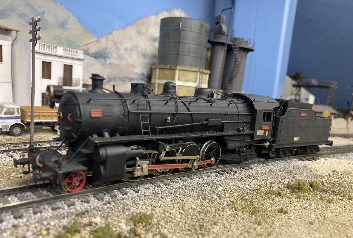

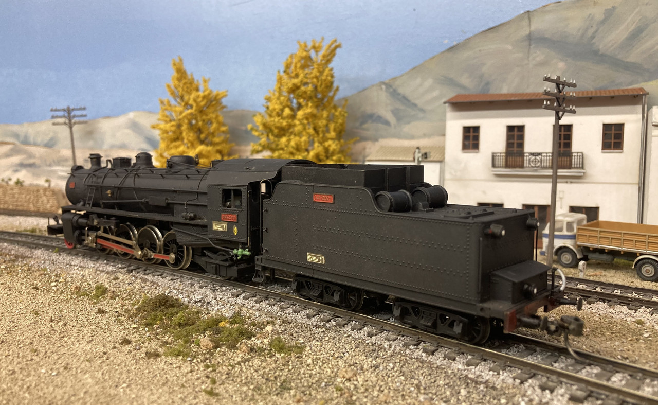

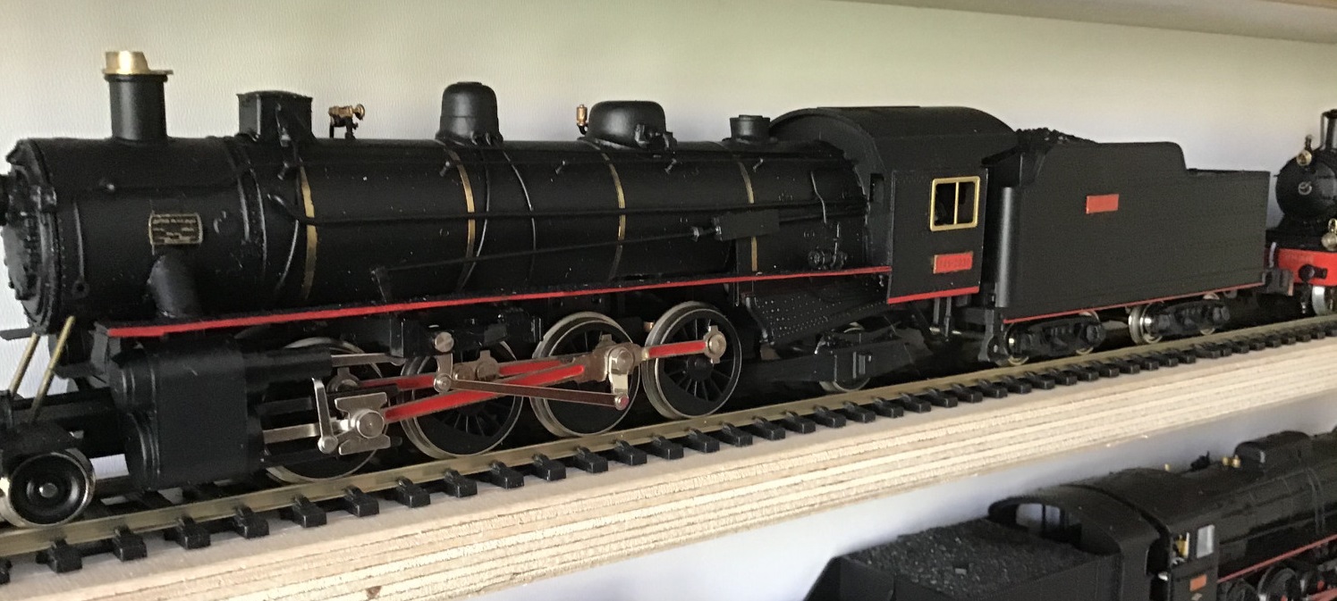

Efectivamente como bien ha dicho Bakertalgo el modelo de Chaleco lo hizo mi amigo Joan Cots, dueño de Cavall de Ferro en una corta serie sobre el modelo de Mehano por ser el que mejor se prestaba para ello.
Se realizó un bastidor nuevo, ventanas de la cabina similares a las nuestras, nueva caldera, únicamente se conservó la parte delantera del cajón de humos, topera y topes así como una serie de piezas de fundición hechas ad doc para esta máquina.

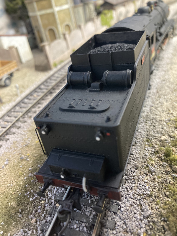

Como bien dice mi amigo Llerita, el tender debe ser recortado así como hacerle el correspondiente recrecido del mismo tan habitual en nuestras locomotoras.

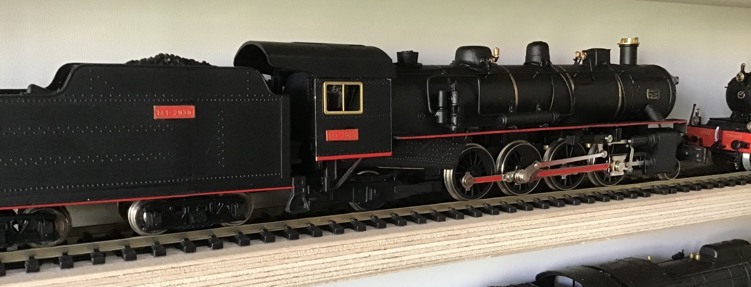

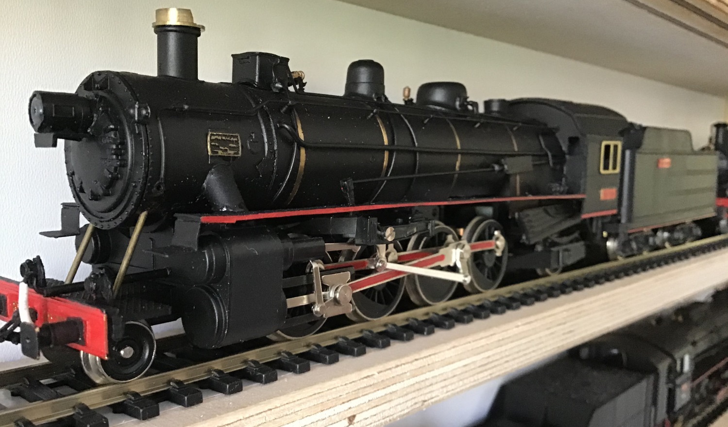

Ahora os dejo una serie de imágenes de la mía a la que se añadieron determinadas piezas como el recalentador Knorr habitual de la compañía del Norte
En las dos ultimas imágenes puedes ver detalles del tender basados todos ellos en documentos reales.
En esta locomotora puse un eje delantero de la marca Weinert que veía en fotos y que una vez colocado pensé que las 3000 pts que había costado, lo valían.
Saludos cordiales

Ha sido ver las fotos de trenesgarrat,y he dicho jo..que bien le sienta ese eje bisel..luego al leerlo he comprendido que asi cualquiera..un weinert..casi ná.
Le copiaré la idea de una sola boca de carga,ovalada y centrada .
