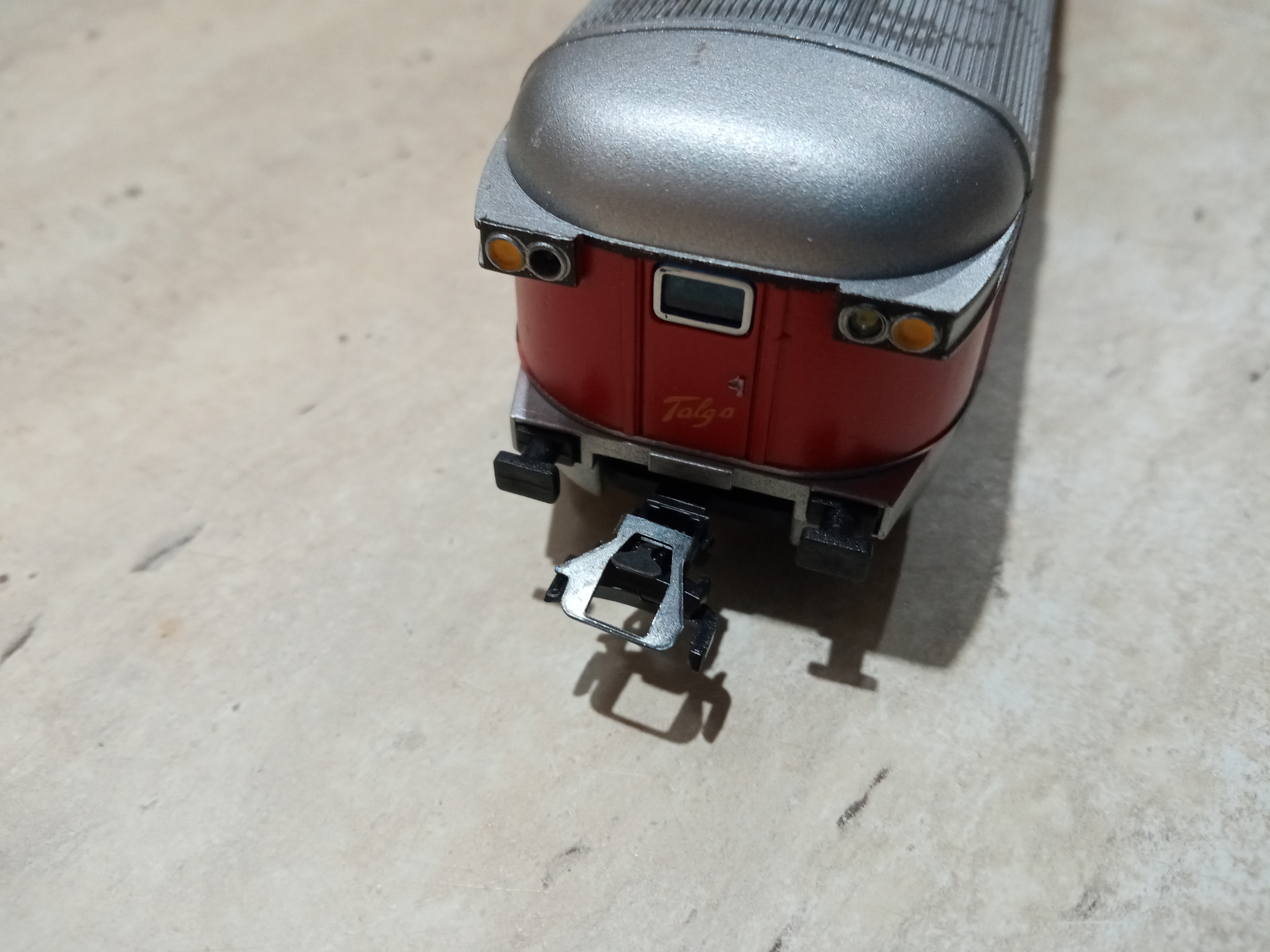

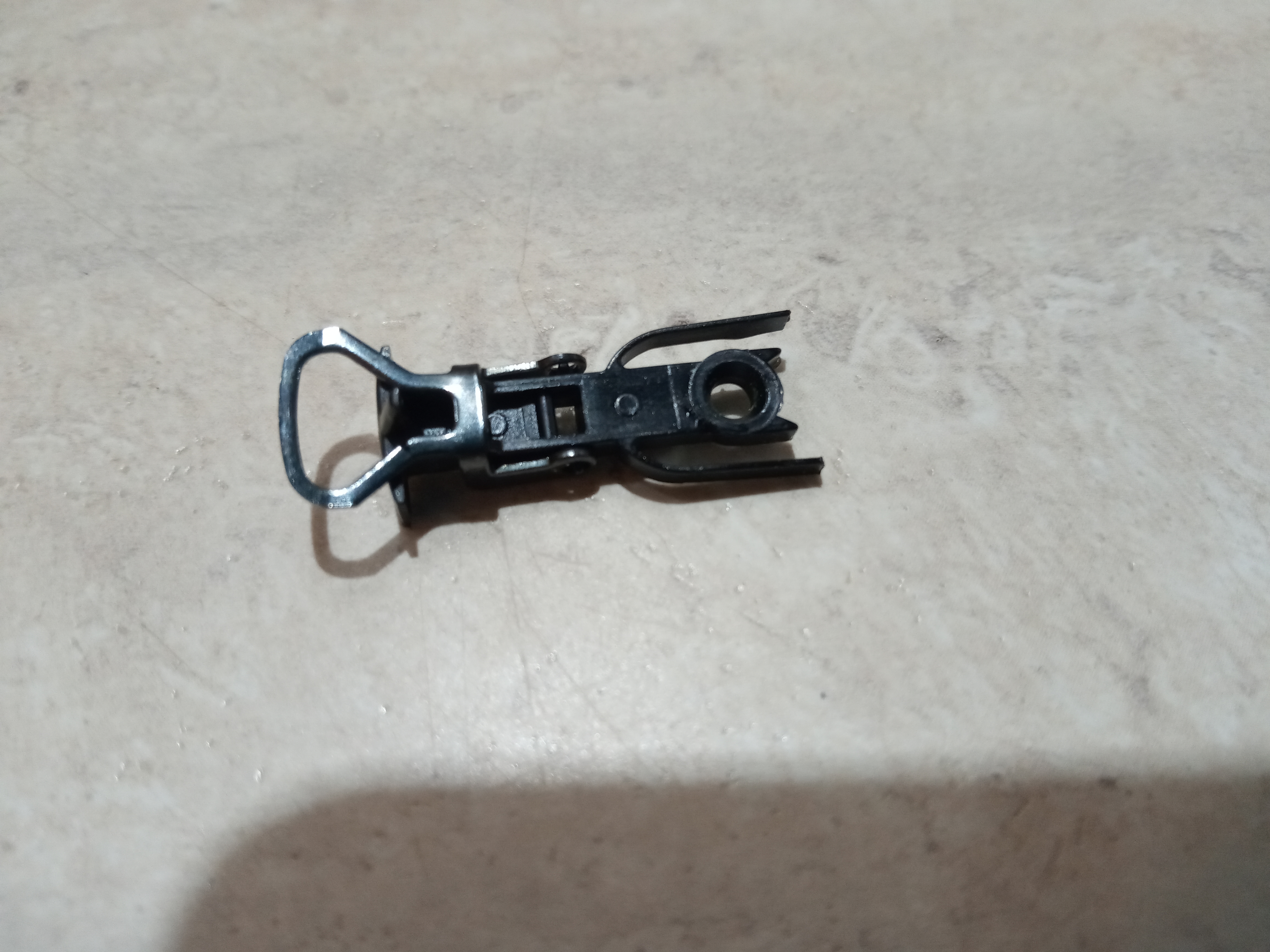

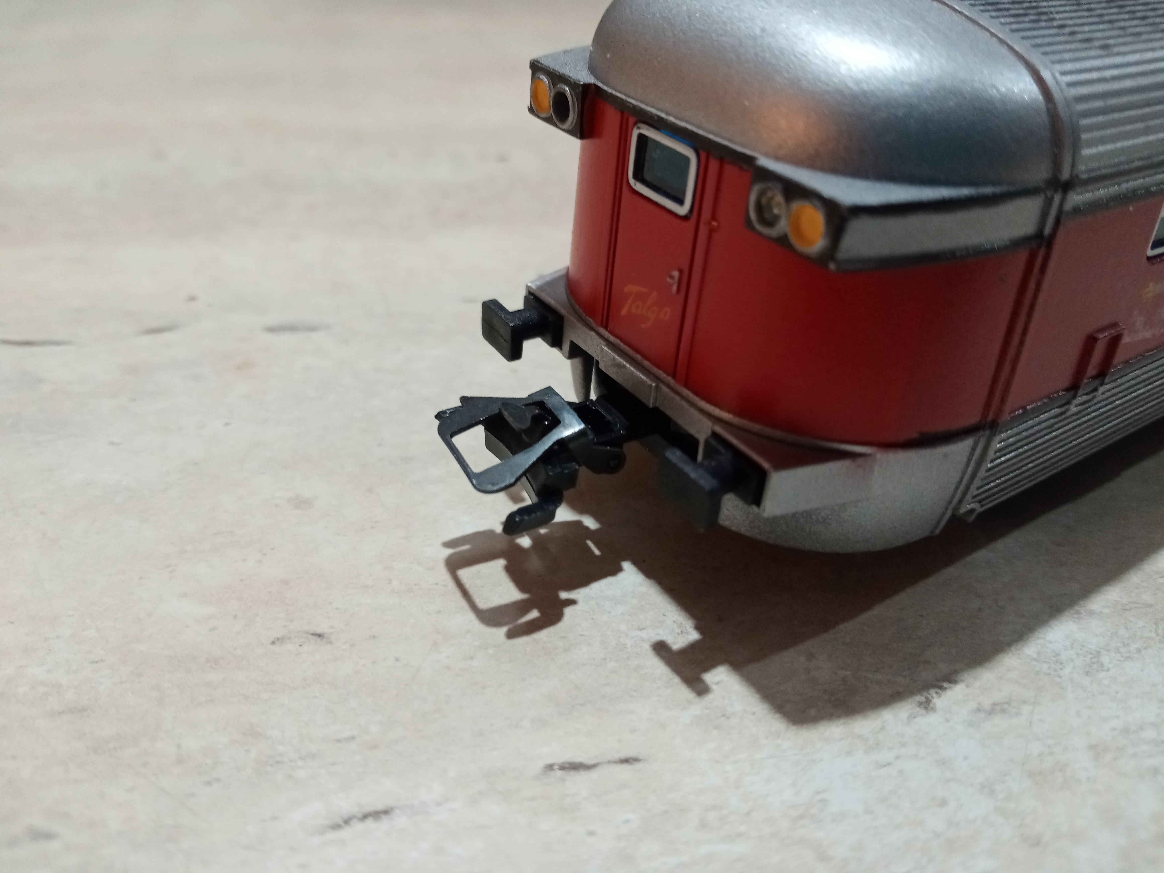

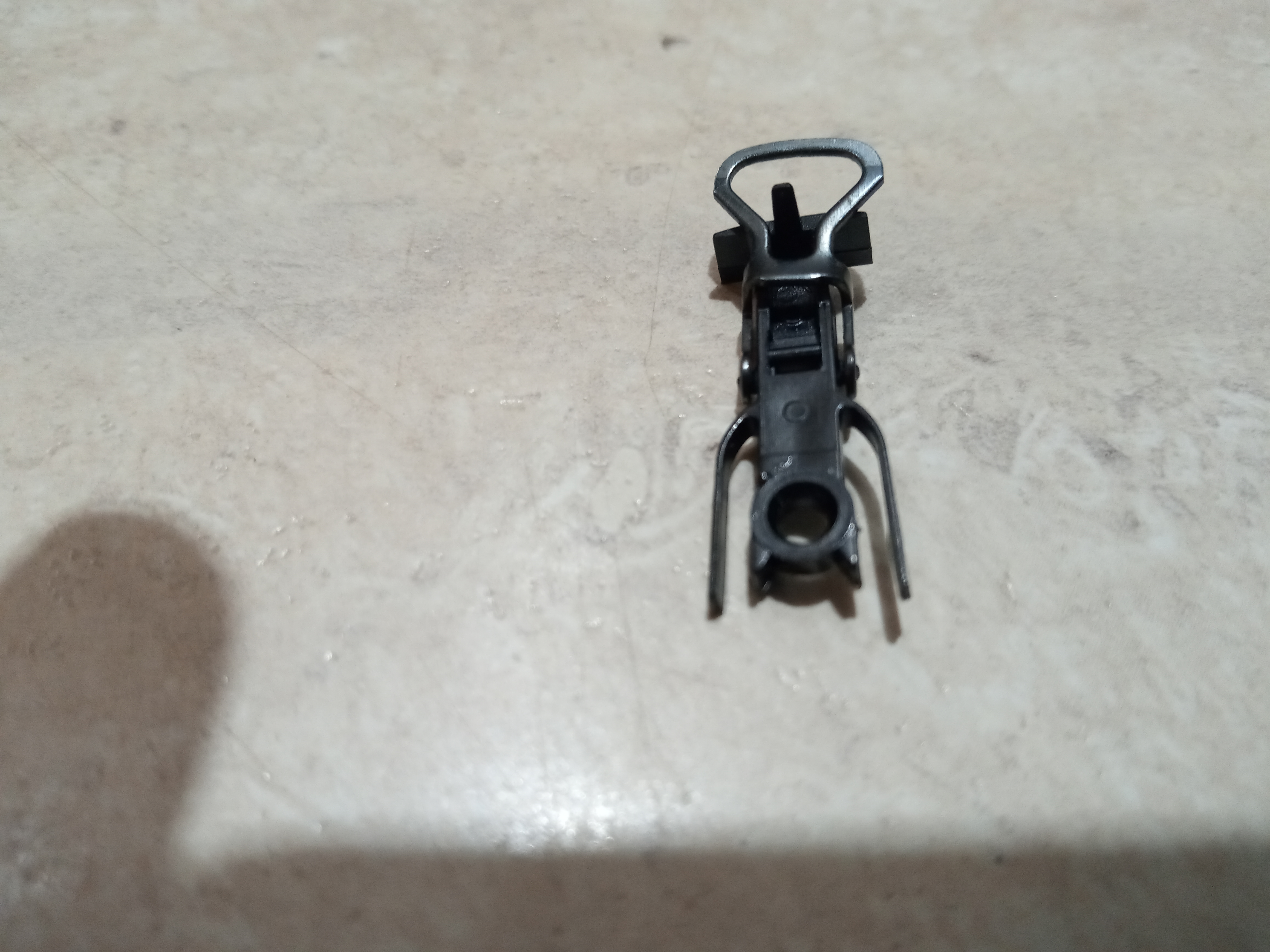

Usan la misma cinemática que los furgones de Ibertren.
Los hay mas largos y mas cortos, es cuestión de elegir los que mejor se adapten.
Los que lleva puestos son largos y los de la foto, cortos.
