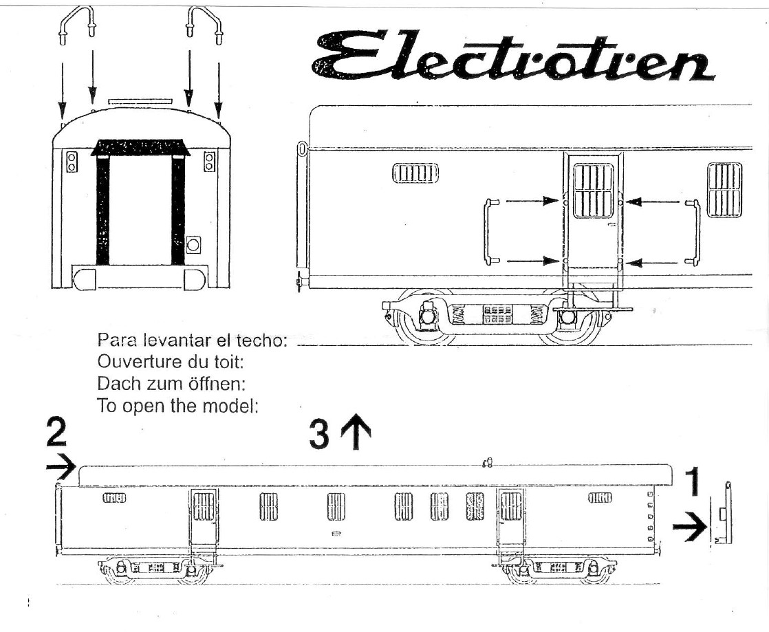

Estoy siguiendo las instrucciones de apertura del coche de correos de Electrotren DGDC-2003 sacando pasamanos, asideros superiores y fuelles pero el techo no se desliza ni un milímetro en la dirección que indica el manual. Lo necesito abrir para instalarle iluminación interna. ¿Alguien conoce algún truco no escrito para desmontar el techo?
Las instrucciones que sigo son estas:
Gracias anticipadas y saludos

Gracias llerita73, pero eso es lo que hago, intentando desplazarlo en la dirección del manual pero no se mueve en ningún sentido.
Mensajes: 7094
En el paso 2, hay que empujar haciendo fuerza hacia arriba para desencajar una minipestaña que hay.
Muchísimas gracias Fantito. He aplicado tu aportación y esa era la solución para una apertura rápida y fácil. Como siempre tus conocimientos me han sacado del atasco.
