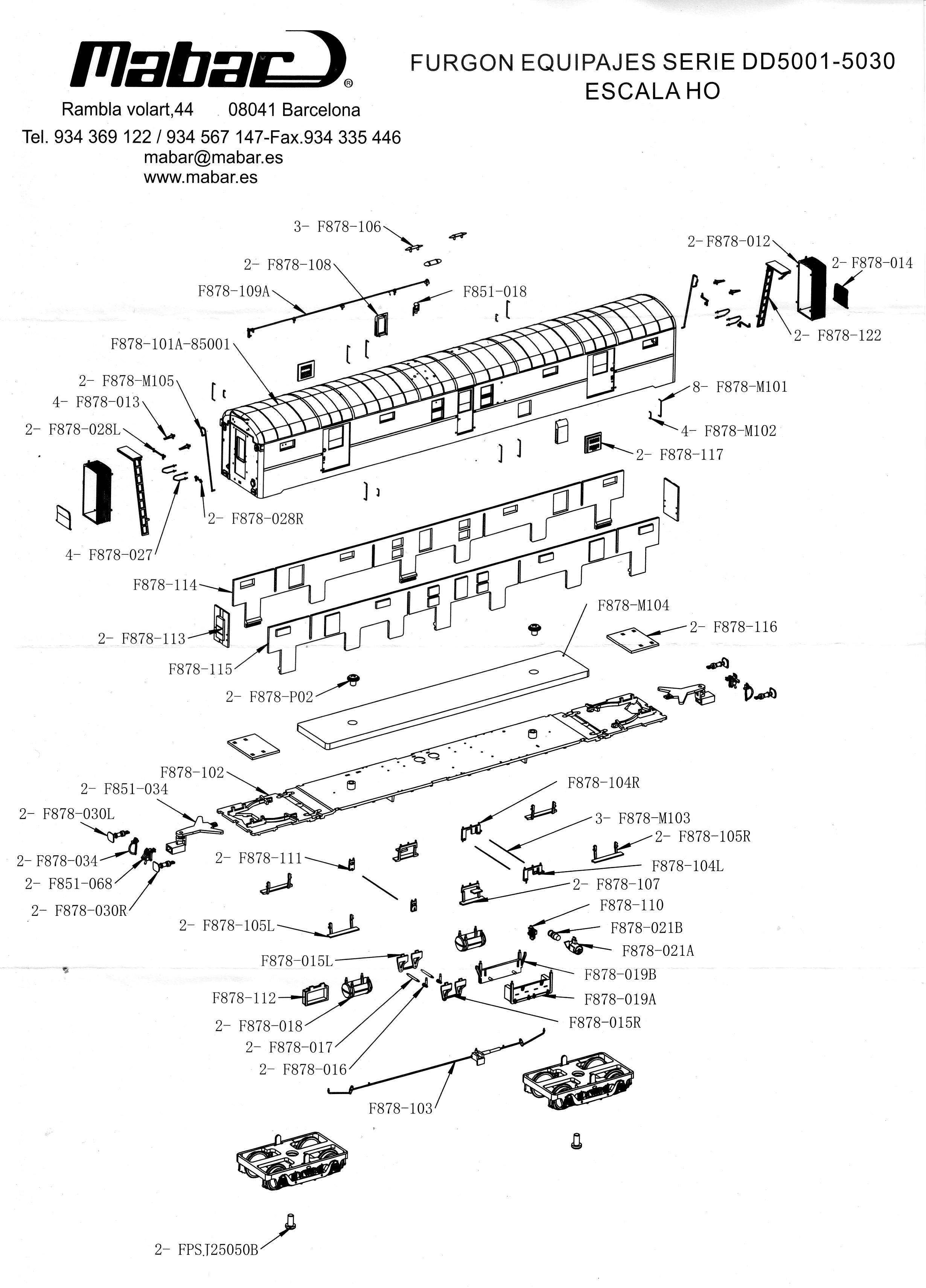

Sólo una cuestión a una duda sobre el Furgón equipajes RENFE DDT-5008, MABAR 85003. ¿Alguien que le haya puesto iluminación interna puede indicarme su apertura? Parece que el techo y paredes son un bloque según el manual de despiece que os adjunto.

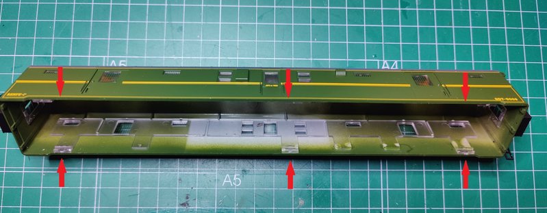

Después de desatornillar los bogies y no surtir efecto encontré la forma de enclavamiento a ciegas. Por si alguno necesita abrirlo son seis pestañas en los plásticos de las ventanas las que sujetan el bastidor a la carcasa del furgón Mabar 85003. Pongo una foto para que no os pase el ir a ciegas como a mí.

Hoy mismo se me ha soltado una de las cinemáticas y he tenido que abrirlo.
Muy fácil, sólo ahuecar las 6 pestañas y dejar que el chasis caiga por su propio peso.
Lo de quitar los tornillos de los bogies no vale para nada.
