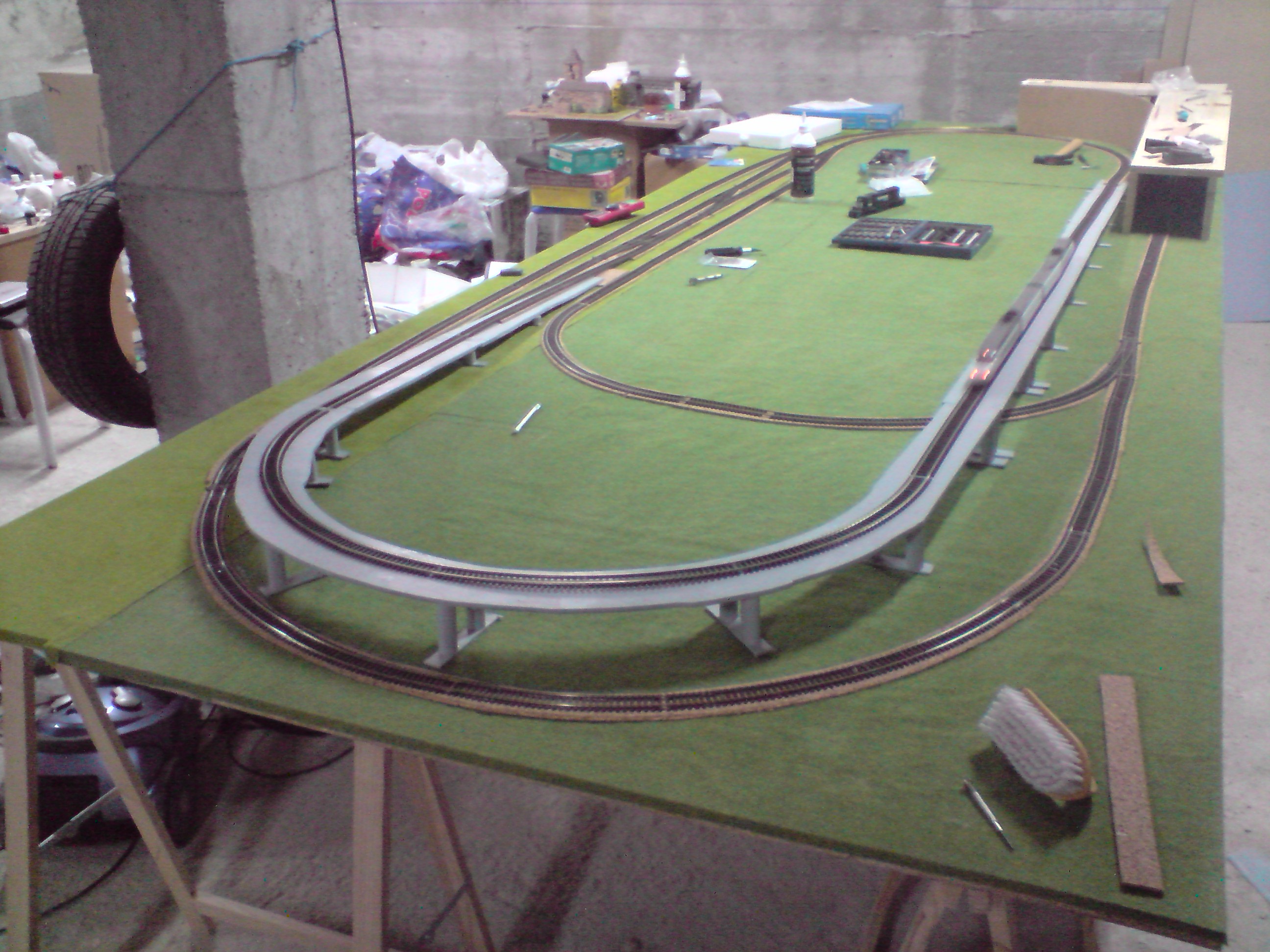

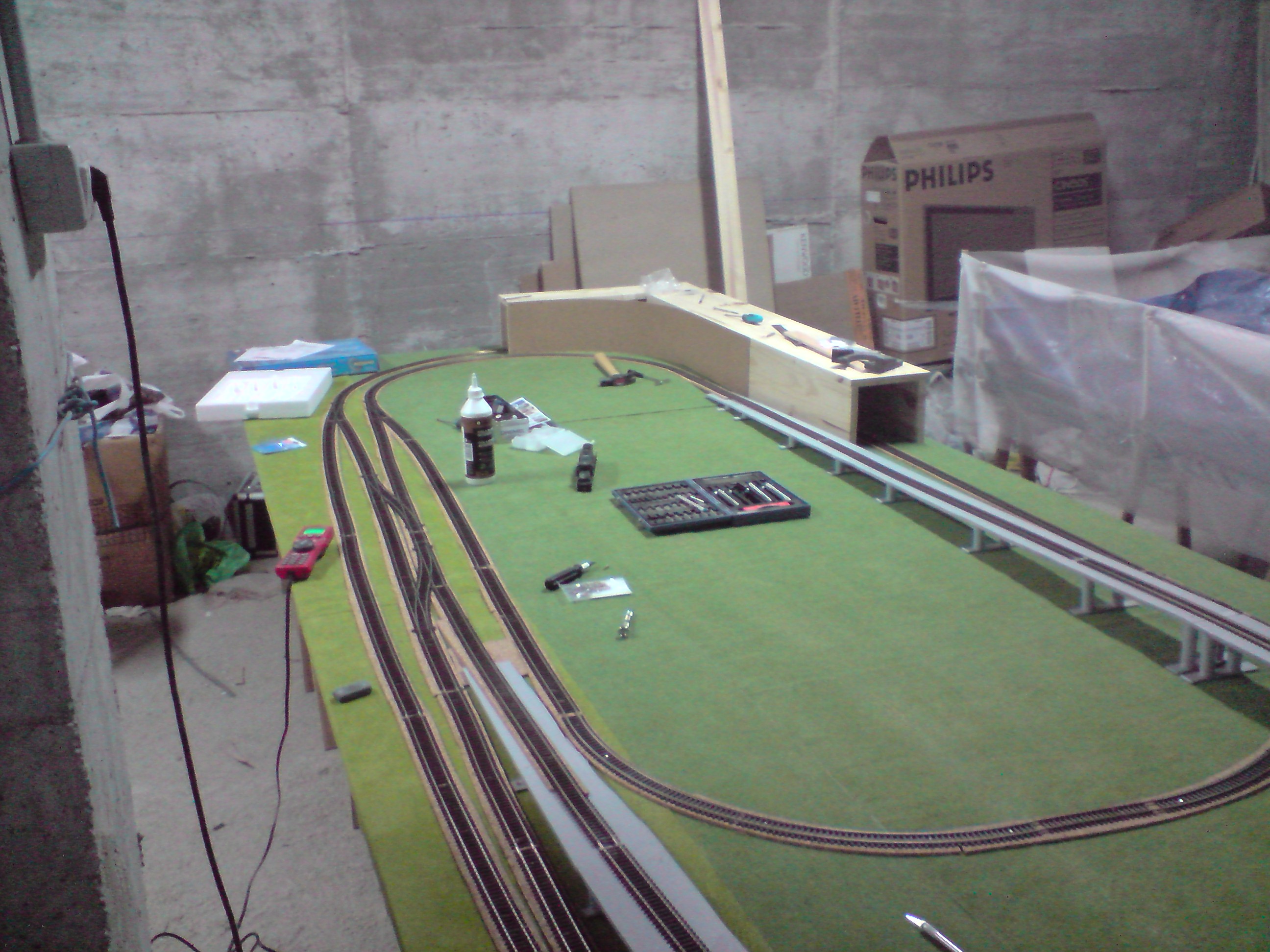

Esta es la maqueta que me estoy haciendo,tiene 4 metros por 1,50 de ancho,como veis es muy normalita con el tiempo espero mejorarla mucho mas,todavia tengo que ponerle vias muertas y la decoracion,tengo un problema en los desvios,cada vez que pasa un tren por los desvios salta una pequeña chispita,no se si eso puede ser perjudicial para los trenes y tampoco se como arreglarlo.

Yo antes de nada limpiaria las vias y las ruedas de contacto de tus locomotora. Los voltios y el polvo nunca han sido buenos compañeros de viaje

Gracias por el consejo ,he limpiado las vias y saltan chispas pero no como antes,pienso que tienes razon,tendre que limpiar con mas esmero.

Iintentare mejorarla todo lo que pueda,muy poquito a poco por que las cosas valen mucho dinero y ahora estoy en horas bajas de dinero,los motores para desvios se los tengo que comprar,pero no se cual comprar si los que van debajo de la maqueta o los que se ven por arriba que parecen menos complicados de montar.

Te aconsejo los inferiores, bajo el tablero. Además de quedar mejor, suelen ser más económicos, hay más marcas compatibles (generalmente los de superficie suelen ser compatibles 100% solo con la marca de vías, salvo excepciones) y, si te fallan, son más fáciles de cambiar bajo tablero, ya que no tendrás que levantar balasto, flocaje ni nada de la decoración, solo desatornillar, quitar y poner el nuevo. Te lo digo por experiencia, ya que tuve una maqueta N con motores Roco de superficie y cuando se estropeaba alguno, a levantar balasto y decoración de alrededor.
Para adaptarlos, aunque no sean de la misma marca, yo le hice un pequeño orificio en la traviesa de los espadines y les acople la varilla de los Peco, sin más complicaciones, solo que al hacer el orificio cuidado con no recalentar el plástico de la traviesa.
