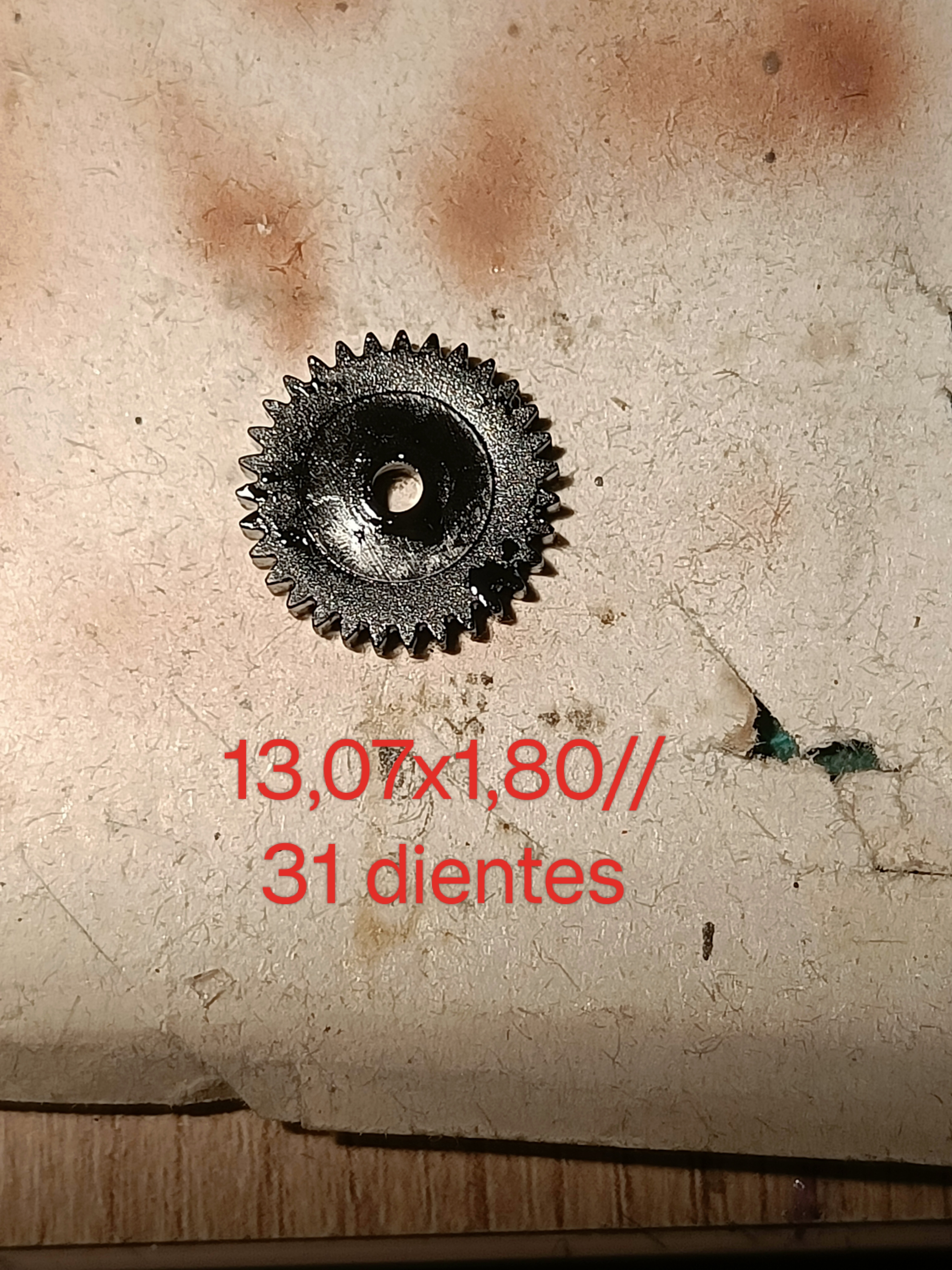

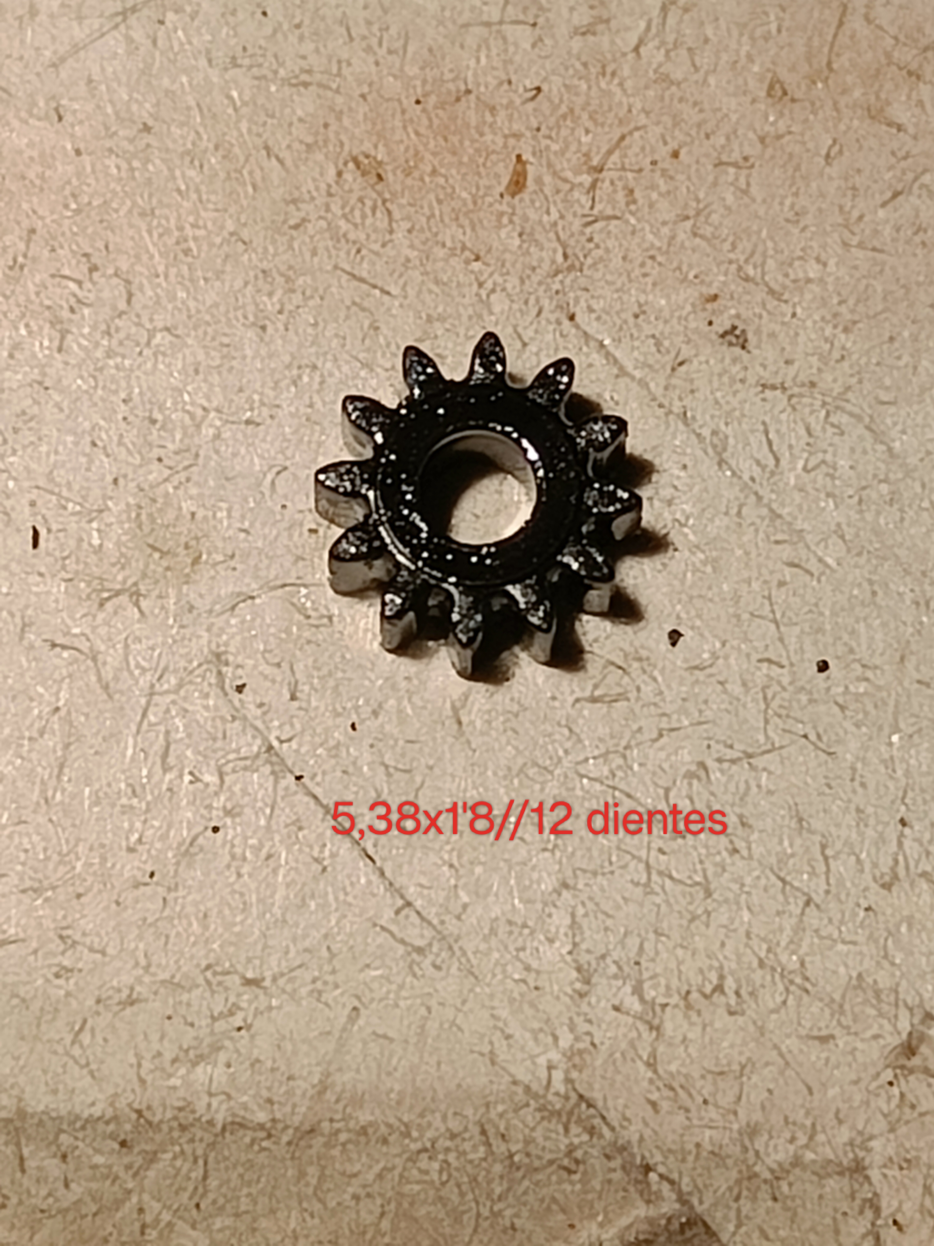

Hola a todos busco estos engranajes,son del boguie de la 250,de la cascada de engranajes,ya me diréis,y gracias

Pues
modulo = D exterior / (n° de dientes +2)
Y a buscar en Aliexpress en función de módulo, n° de dientes, espesor y diámetro del agujero pasante.

Esque de engranajes entiendo poco,no te facilita nada las fotos de arriba,les e puesto el número de dientes ,el diámetro por fuera y el diámetro en el agujero del centro :)

Encontrado el de 12 dientes,en el mercadillo de Barcelona(estacio del nord),en la parada que hay de despiece,sobre el de 31 dientes va se más difícil,pero no imposible, también estoy buscando un equivalente de ejes para la 250,mira que tengo locomotoras,pero no hay ni una que llegue al diámetro que tiene,14,30 mm de diámetro,yo esque veo un diámetro enorme,con comparación a los demás ejes que mirado,alguien me puede decir si es exacto el diámetro a comparación de los de escala real,y si los ejes de la 250 de vitrains son iguales o parecidos en diámetro a la de roco, gracias,mucho trabajo doy :D

Everio,ya ni me acordaba de haber escrito sobre esto,hace más de tres años que memoria,muchísimas gracias.Bueno veo que las ruedas de la 251 son calcadas,osea ya tengo,rueda y eje,el piñón de 12 dientes y falta el más complicado ,el eje de 31 dientes,este se tendría que hacerse en tresD, bueno poco a poco, gracias de nuevo. :D
