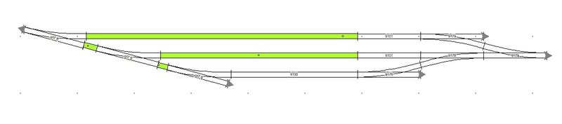

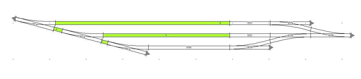

solucion solicitada
Tramos verdes = via flexible 9106
