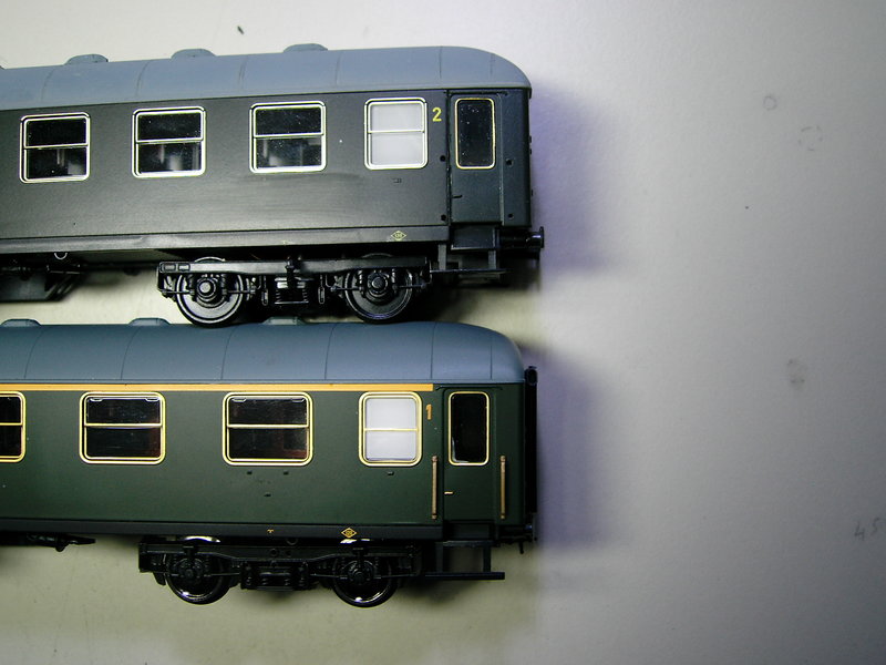

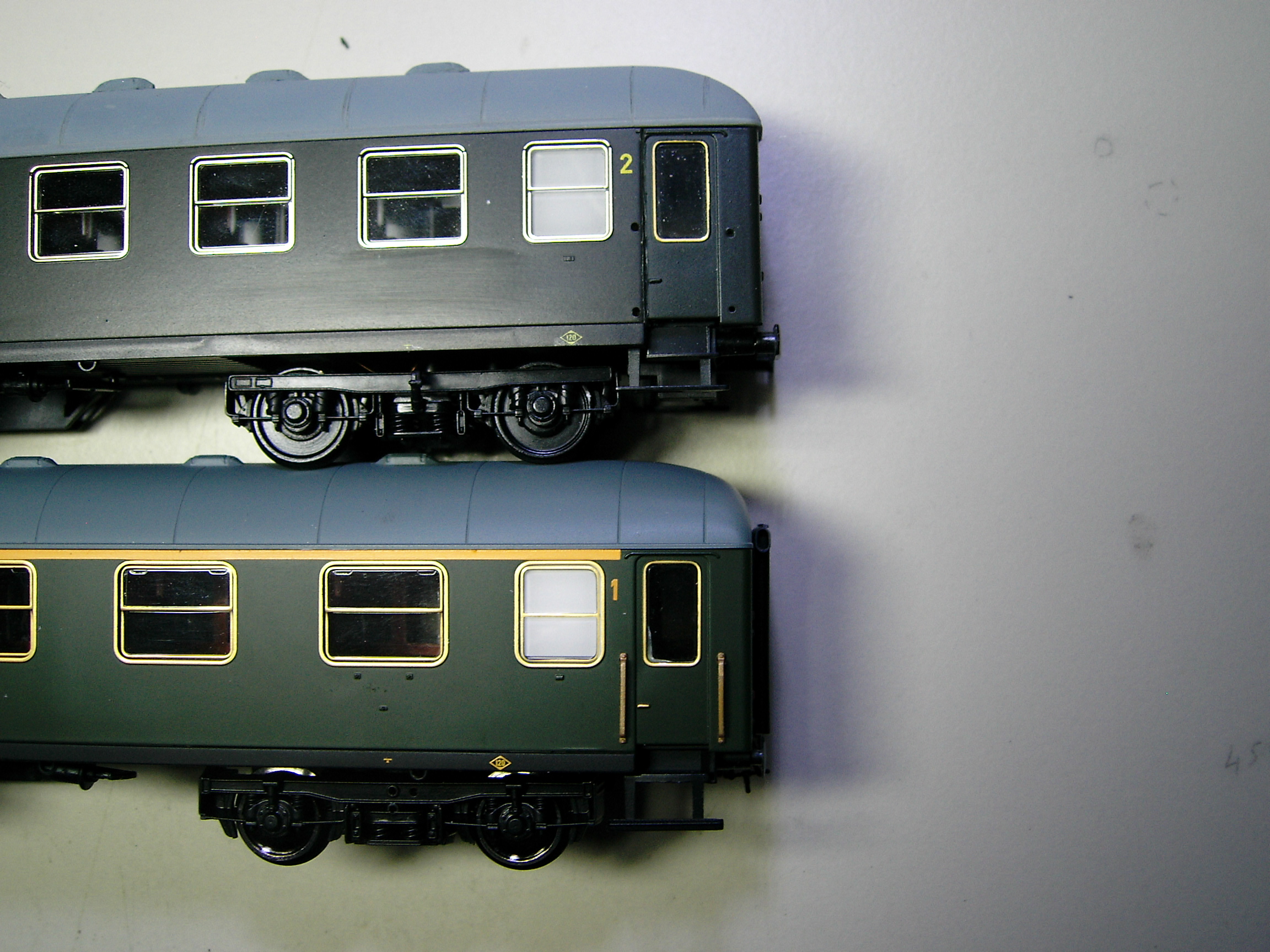

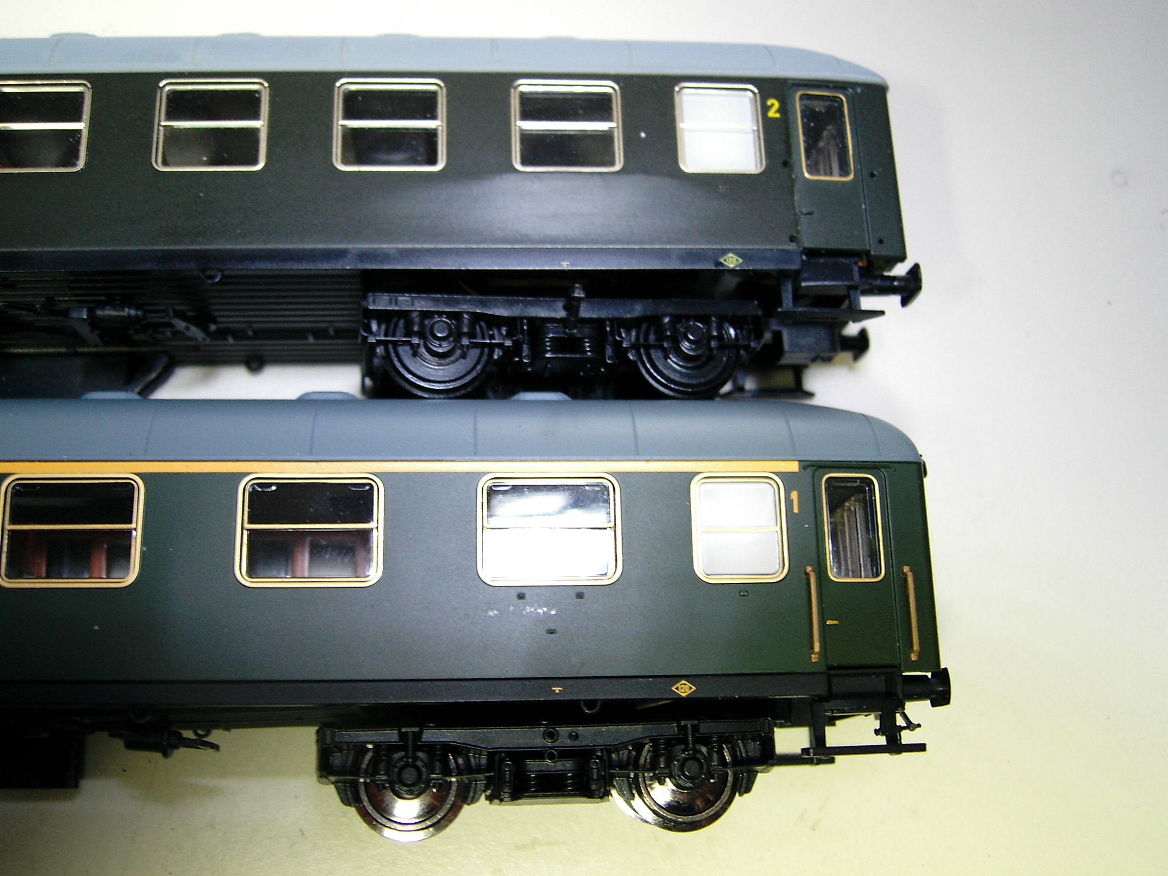

Arriba coche Roco modificado y bogie antigua Electrotren con ruedas de 11,4 y techo pvc, sin acabar. Abajo Electrotren/Hornby con sus bogie "parecido" pero no real y ruedas de 10,5 mm

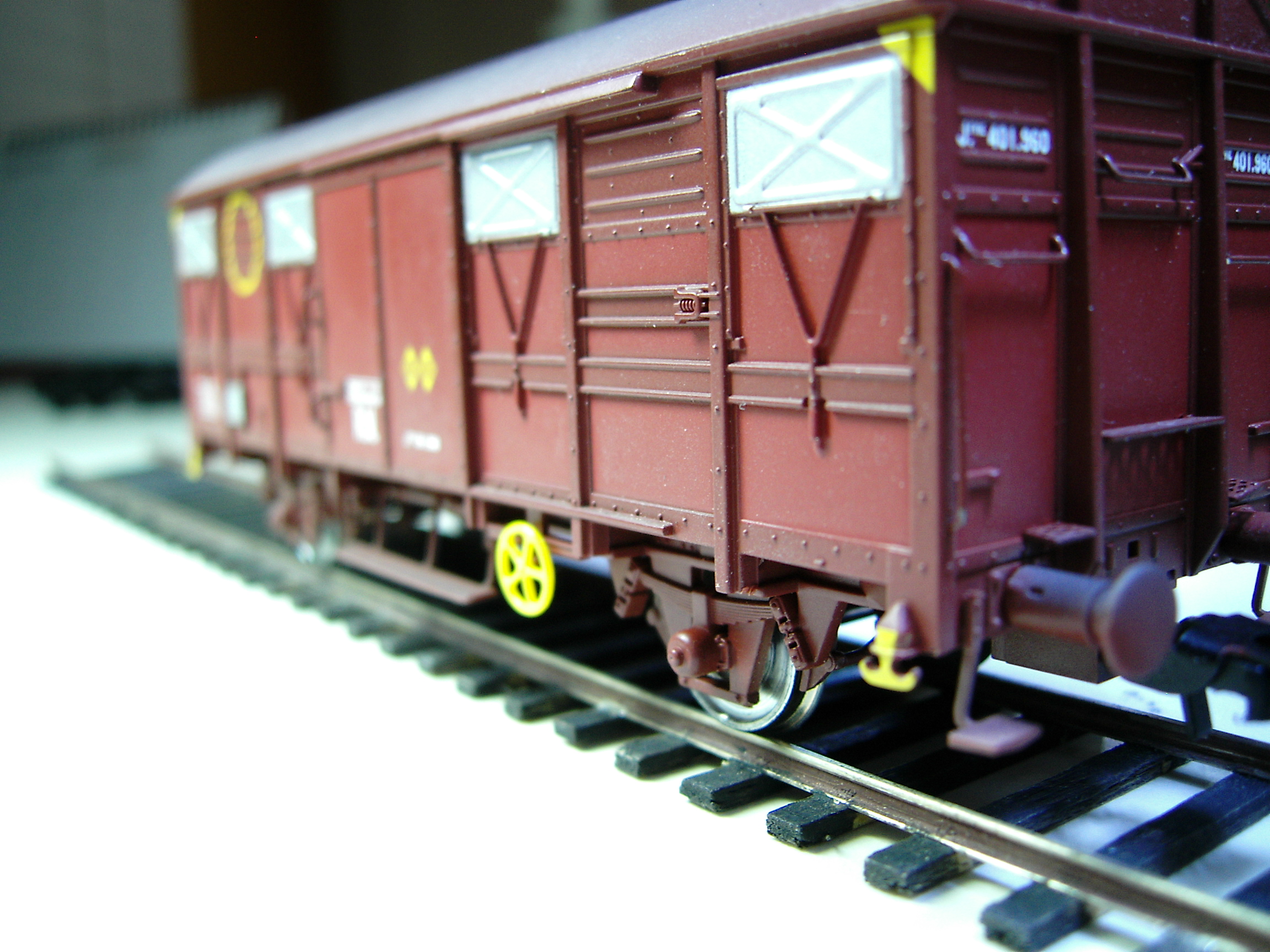

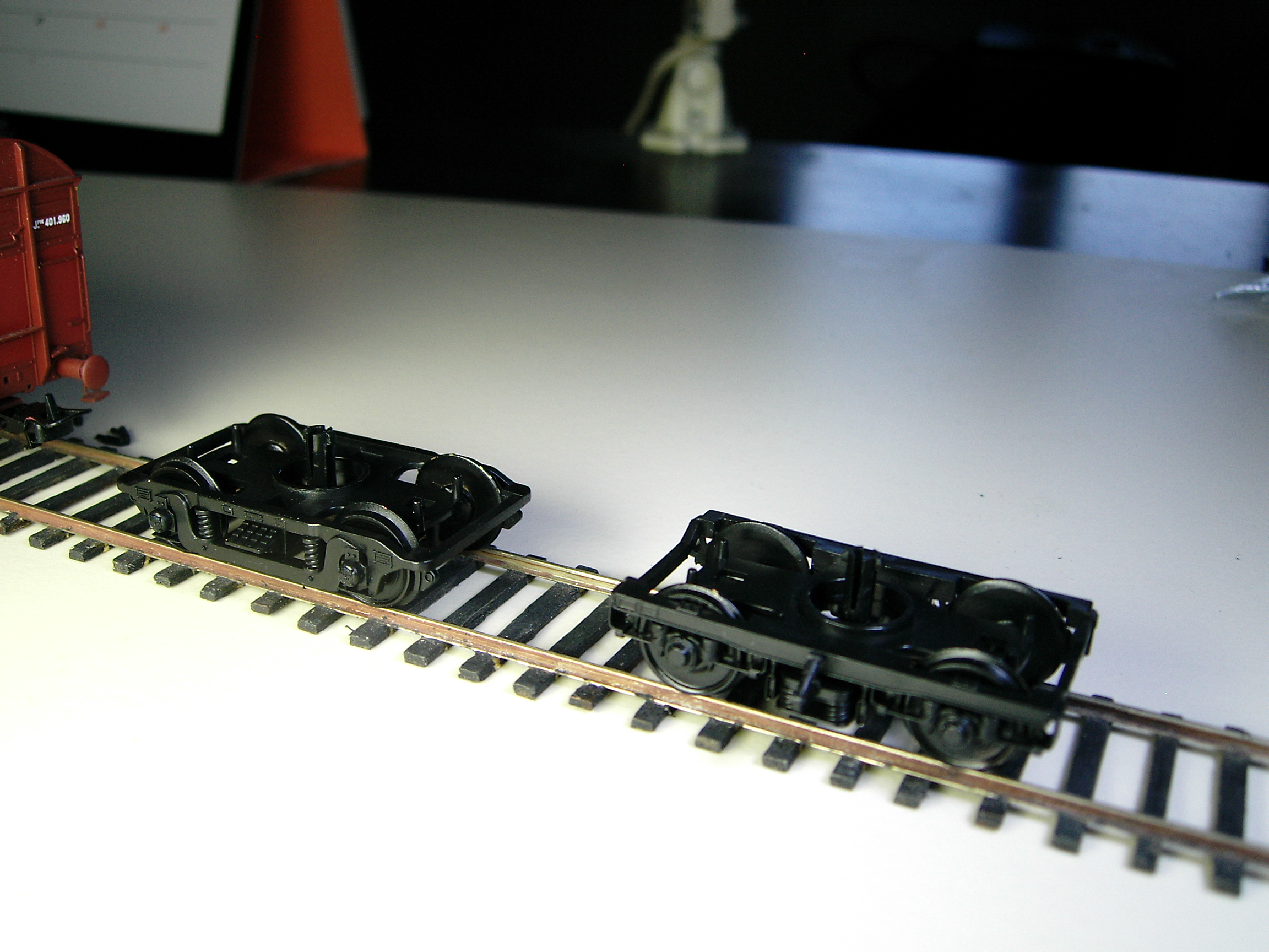

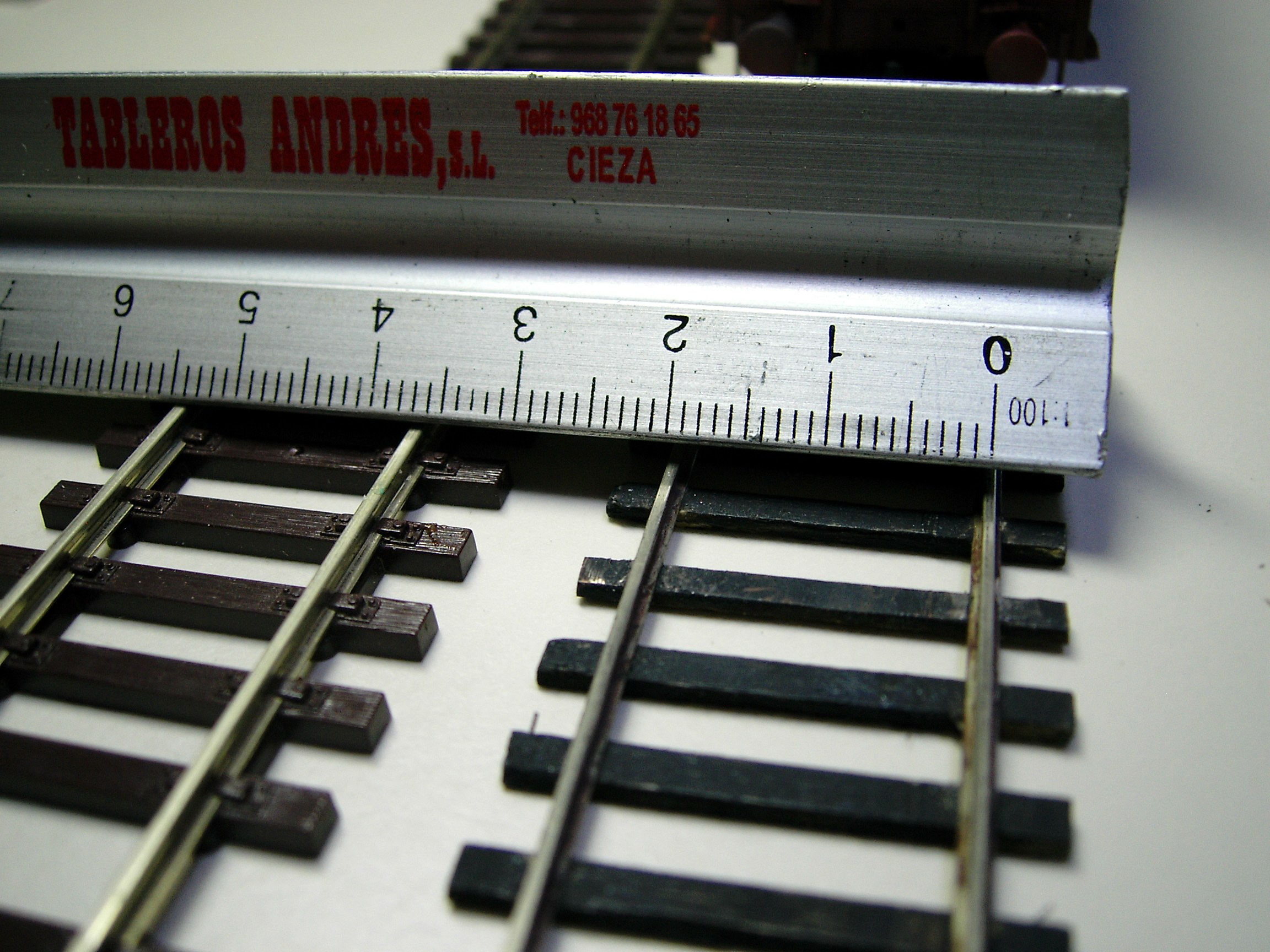

En realidad todo esto forma parte de un plan más ambicioso o loco o chiflado, como queráis, pero que a mí me chifla, que es detallar al máximo mis trenes o parte de ellos y adaptarlos al ancho ibérico en la escala H0 para un hacer una maqueta en módulos que sea "realista" . De momento estoy experimentando con algún material móvil y las pruebas son satisfactorias.
Bogies minden para usar en coches 8000 y pensilvania en 5000/6000 de Electrotren en ancho ibérico a escala
Vía con railes cod.75 en ancho ibérico 19mm y traviesas de madera y railyte con capa de cobre para soldar junto a una vía comercial de 16mm. Esto es solo provisional aprovechando railes de peco desechados, la autentica vía ira con railes cod.70 y 55 equivalentes a rail de 45 kg y 40kg respectivamente. Las uniones iran con pletinas fotograbadas con las cabezas de los tornillos.
Vagon j2 de poco valor ya adaptado con las ruedas torneadas, luego iran pintadas de rojo oxido

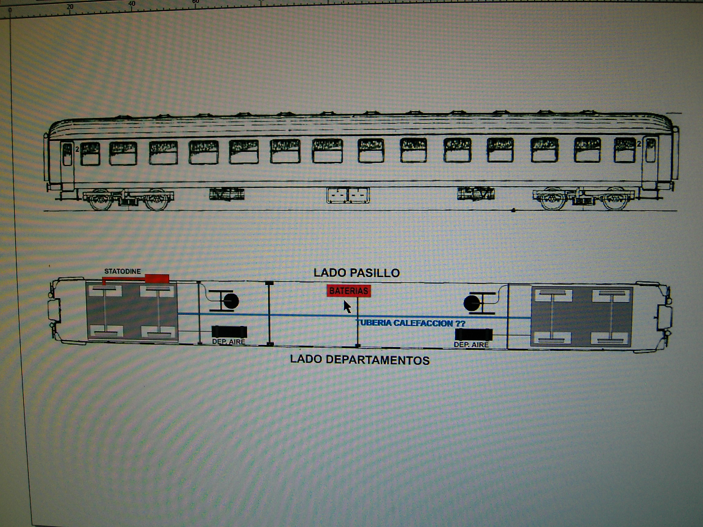

Hola, sigo visionando fotos y vídeos de estos coches en época IV y más o menos tengo una idea aproximada del detallado de los bajos, aunque parece que varían un poco según la clase al que pertenecen como es en la caja de baterías, tuberías y algún deposito. Tengo entendido que al principio estos solo venían con freno de vacío y clasificados para max. velocidad 100 km/h luego se subió su velocidad max. a 120 Km/h y se les doto también de freno de aire comprimido. No sé en que fechas y si dejaron o quitaron el freno de vacío y si operaban con los dos. Me gustaría que alguien me lo pudiera aclarar.

No te puedo dar fechas, pero hasta los primeros años 80 convivieron ambos frenos en estos coches, pudiendo hacer trenes enfrenados con aire o con vacío. Precisamente en los primeros años 80 el reglamento autorizaba trenes enfrenados con vacío a 120 km/h (siempre que dispusieran del suficiente peso freno).

Gracias Ignacio por tu aclaración. Como los módulos que tengo pensado hacer pertenecen a un ambiente años 1972-1978 año este en que ya cambiaron la vía con traviesa de madera por bibloque en la linea que voy a emular, me ira bien para reproducir solo los de vacío. A falta de más detalles dejo un dibujo por si alguien quiere corregirme. El dibujo modificado parte de una ficha del coche en cuestión que he cogido en la web Listadotrenes.es
