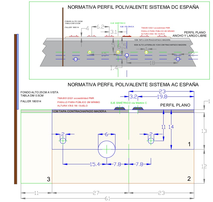

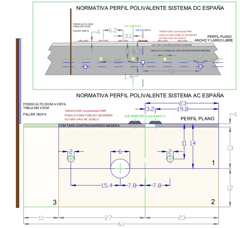

Edito; adjunto el perfil actualizado 2025
Observaciones; dejo el perfil AC y el DC compatible en eje de vías con la antigua MQ y con FT. Ambos simplificados, perfil plano y con las cotas necesarias.
En el perfil AC he puesto 3 números que; el número 1 sería el perfil mínimo para aprovechar los 2 agujeros de 2cm. El número 2 es para aumentar el alto del bastidor, por ejemplo para un puente. El número 1,2 y 3 es el bastidor italiano / europeo.
La altura de las vías 1 metro en exposición en zona pública, adaptada a las normas PMR 2021 en España.
Medidas en Centímetros
Adjunto PDF
Errata en corcho para vías DC, es 0,4cm
