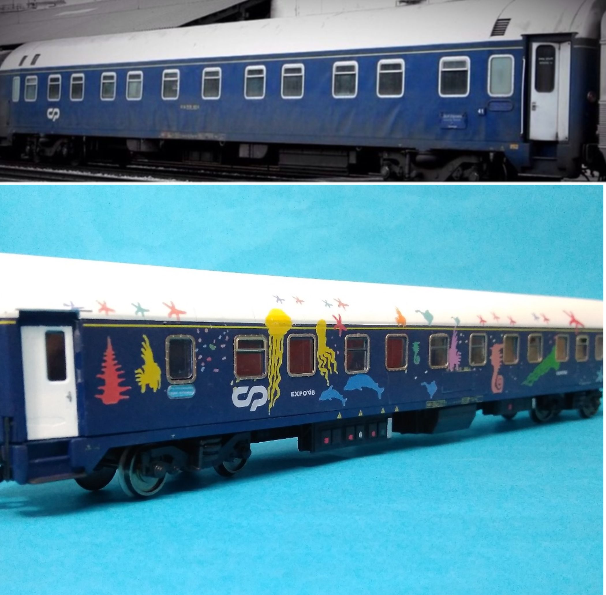

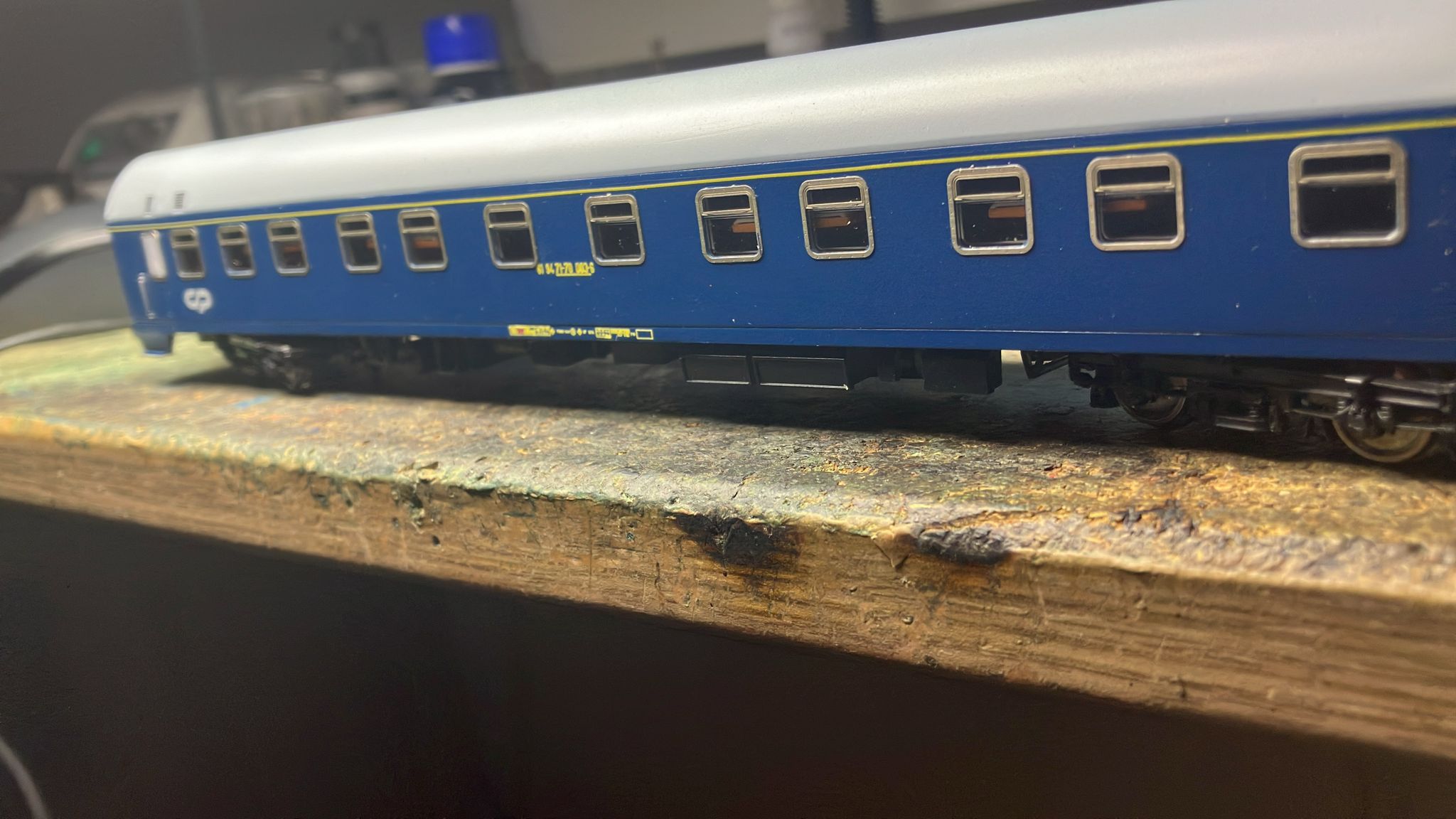

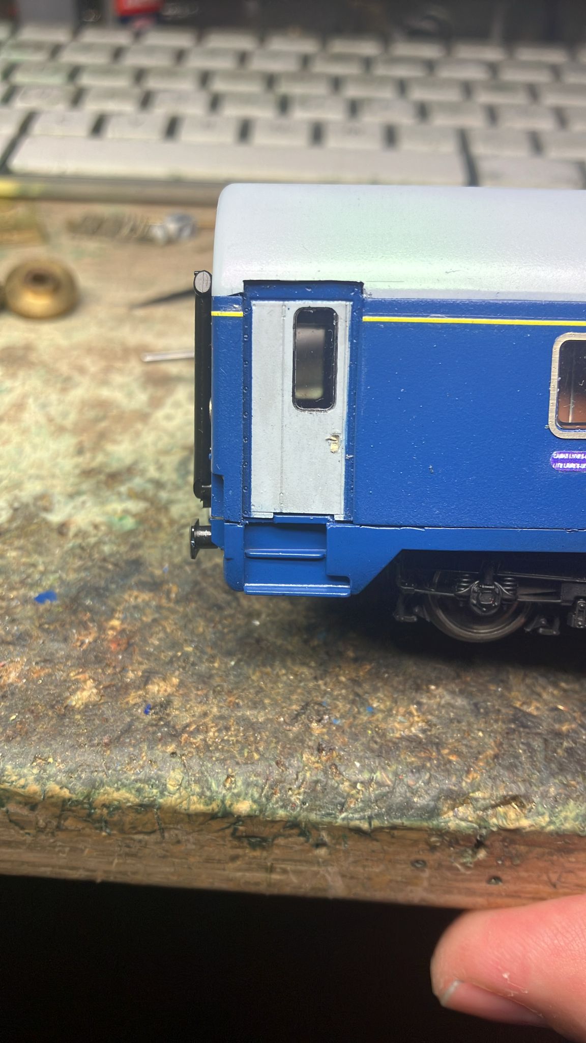

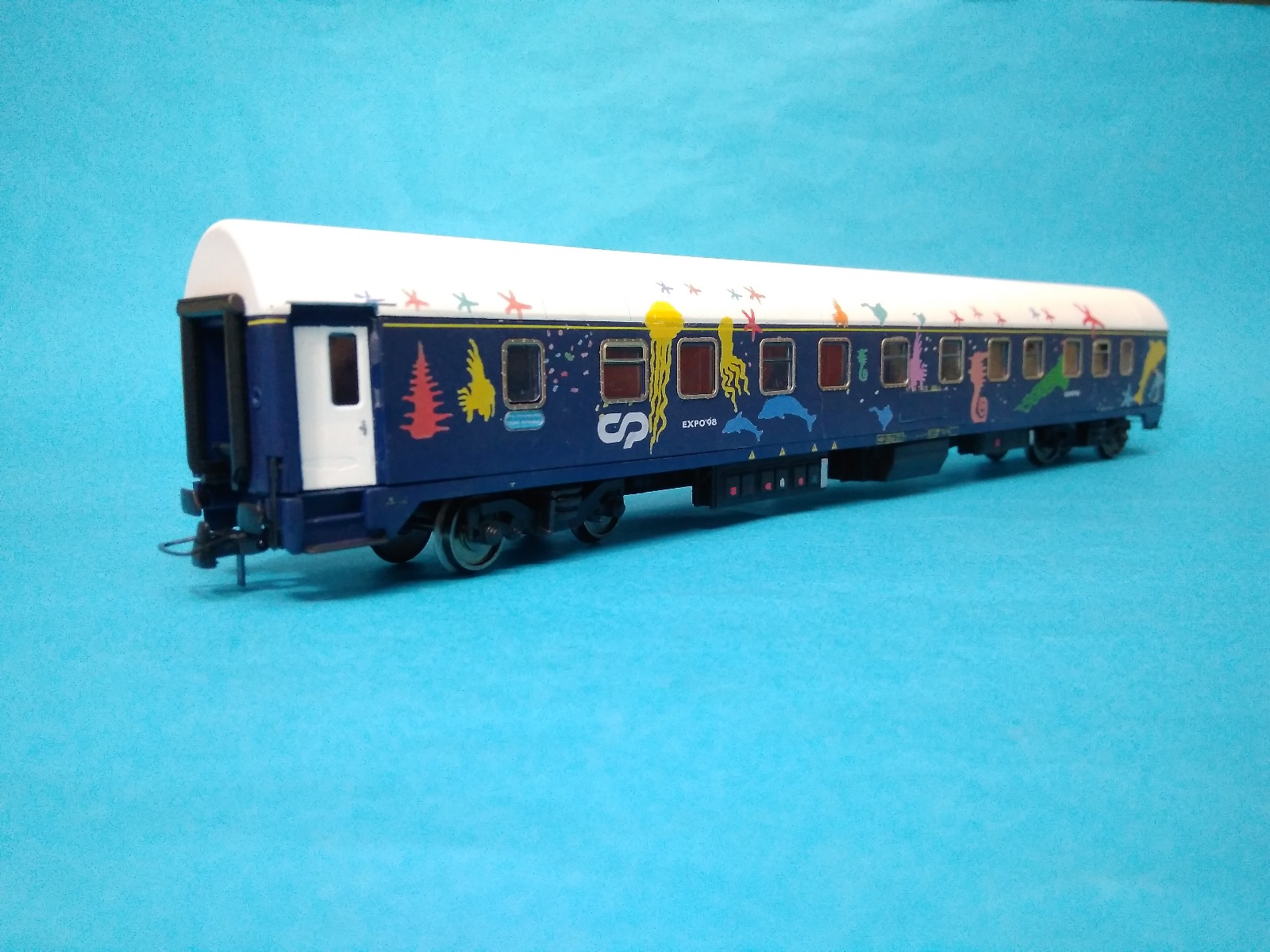

Muy buenas compañeros, una pregunta,ya se que habrá mil tonos de azules para pintar un UH,pero el UH CP,lleva un azul parecido a los demás camas o UH?
Yo tengo uno echo y lo pinté de azul oscuro,pero tengo un compañero,que me dijo, titán lux azul océano,bueno ya me diréis,una aproximación,y gracias de nuevo

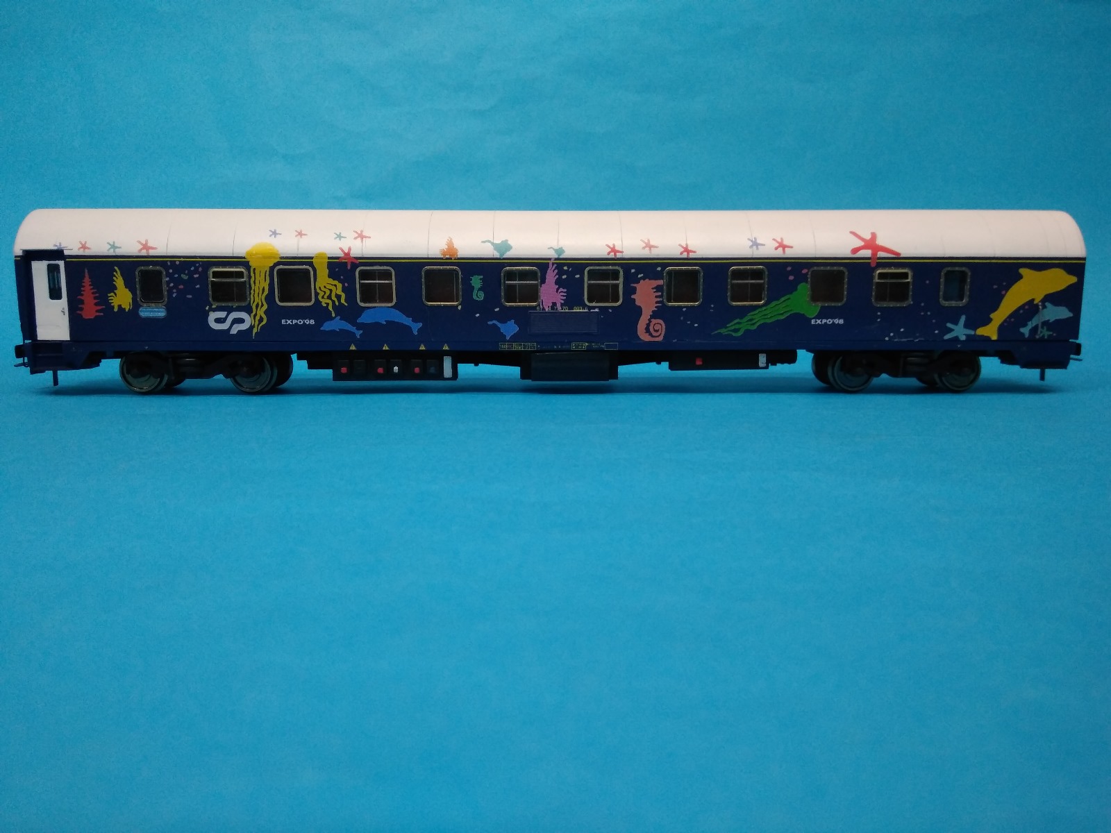

Magnificas transformaciones!!!!
pero ese UH decoraciones de la expo existio?
Hay imagenes de dicho coches?

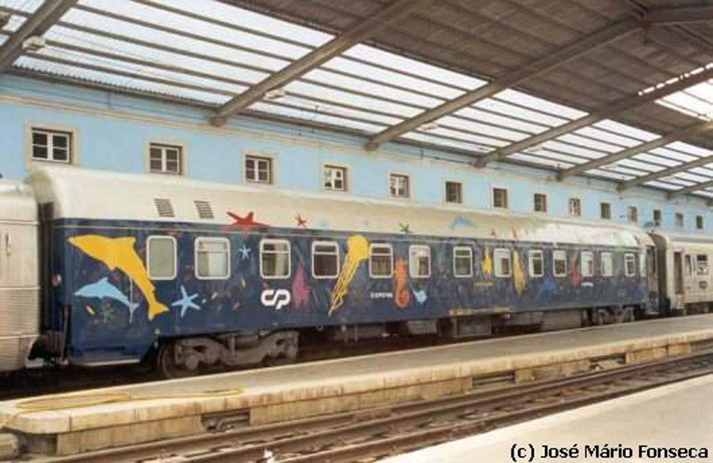

Ahí tienes una. Fuente: https://www.facebook.com/photo/?fbid=2590381251241531&set=a.2590380924574897

Si,si que existió,pero porfiiiiii,entremos en el problema del color, alguien sabe que color azul llevaban :D

Muchas gracias por la información! nunca lo había visto en esa decoración.!!
Un saludo y haber si alguien arroja más detalle del azul del coche! ;)

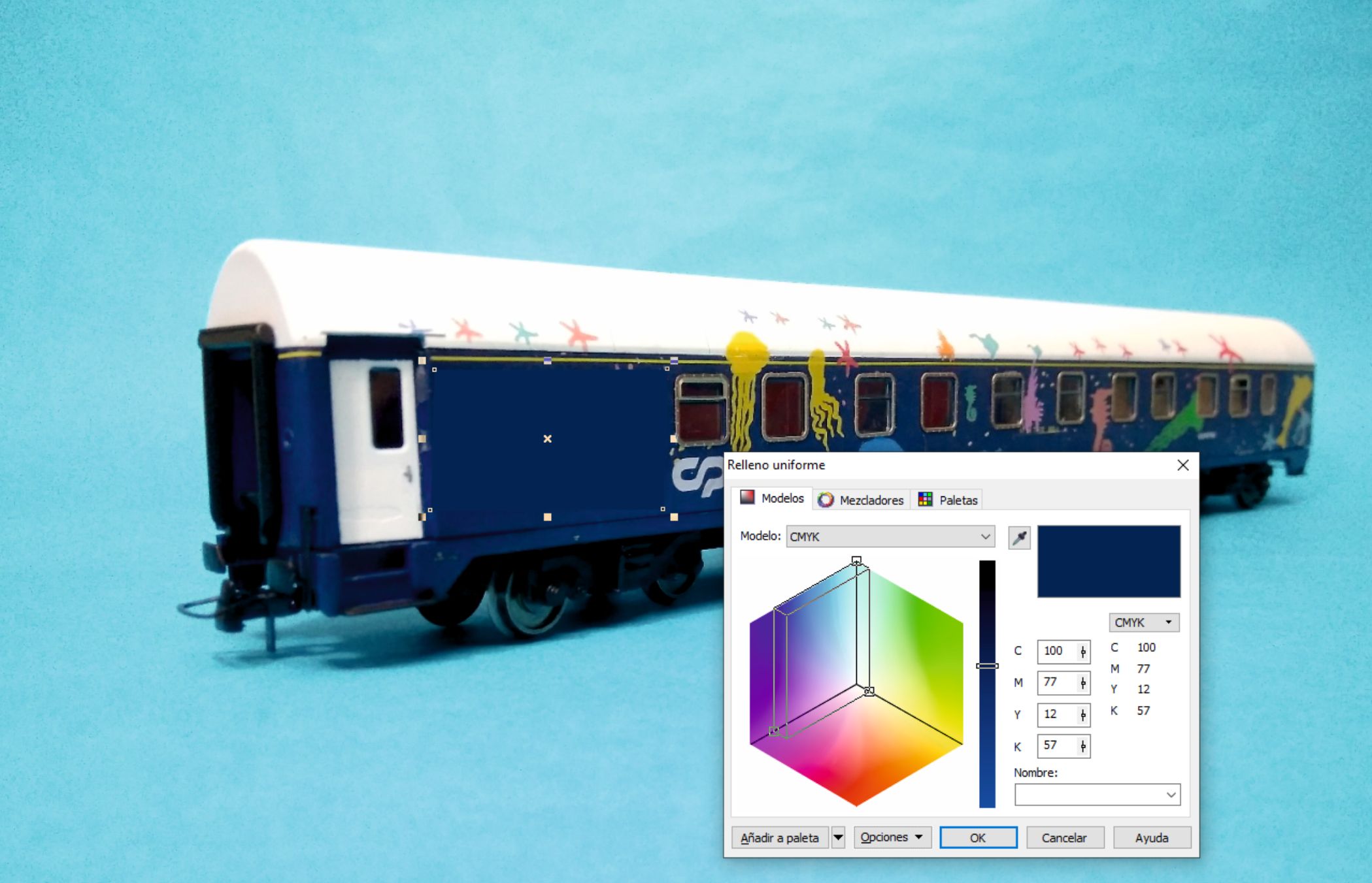

Para averiguar el color REAL, hay que irse a la informacion que facilite el fabricante/decorador del coche CP para tener la certeza de acertar, de otra manera son conjeturas que se acercarán mas o menos a la realidad y en la foto tienes la prueba, ya que dependiendo del punto que elijas como muestra, te dará un tono u otro.
Te adjunto una foto para que te hagas una idea, y puedas ver los cientos de tonos (por no decir miles) que se pueden obtener variando punto a punto uno de los parametros CMYK.
El tono "color" depende varios factores, siendo la iluminación (luces y sombras) el mas determinante. El tono real tambien dependerá de lo limpio/sucio del coche, del desgaste propio de la pintura, y asi podriamos poner otros parametros que haran que el verde cielo o el azul pradera nos saquen un rojo huevo que tira de espaldas ..... (y paso a ironia off).
Mirate la carta de colores de Vallejo, o la de AMMO MIG, elije el que para tu gusto sea el mas parecido y compra tb el que sea un pelin mas oscuro y otro mas claro porque sobre el modelo el color toma vida propia una vez seco. Antes de pintar el modelo definitivo haz siempre pruebas en algun plastico que debes de tratarlo igual que el modelo a pintar, es decir si le has dado imprimacion blanca a tu modelo, al plastico de pruebas tambien debes darle esa imprimacion.

He encontrado alguna foto del modelo real o del que partió y el color es bastante diferente y ya juzgas tu. Tambien te dejo un enlace del tren Presidencial COMBOIOS que veras los diferentes azules que tiene ....

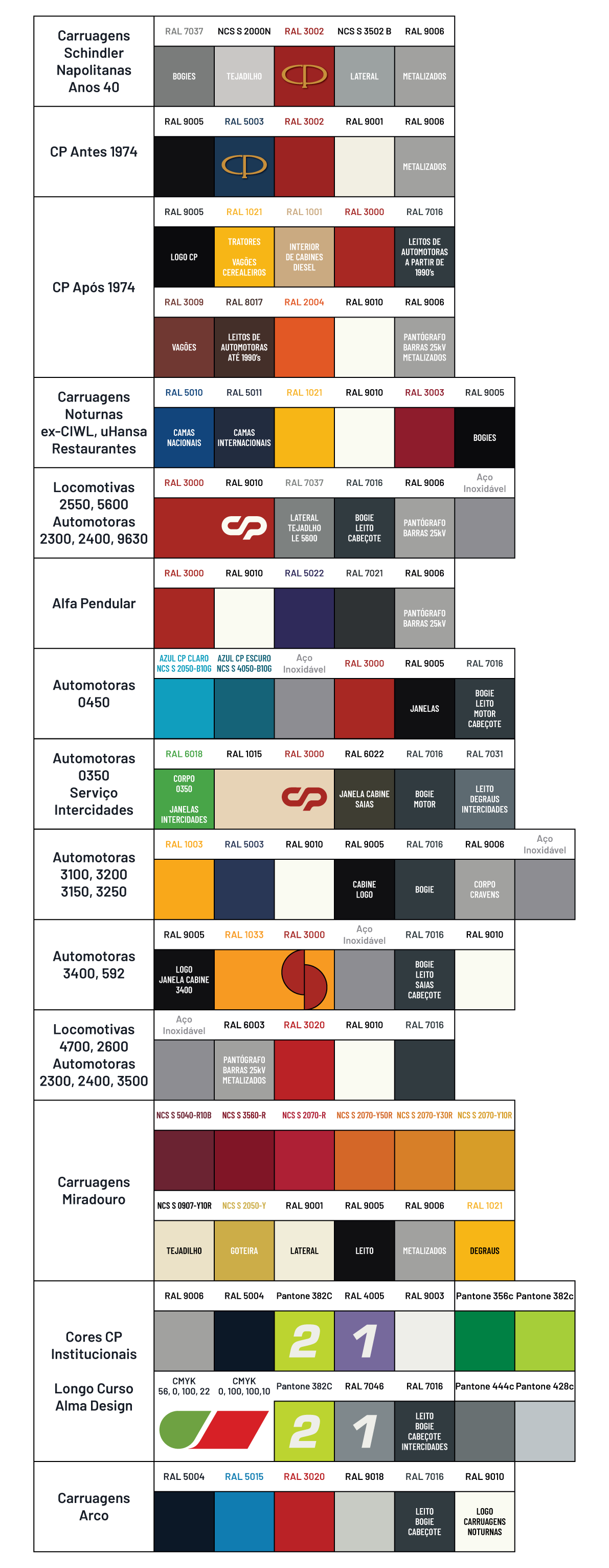

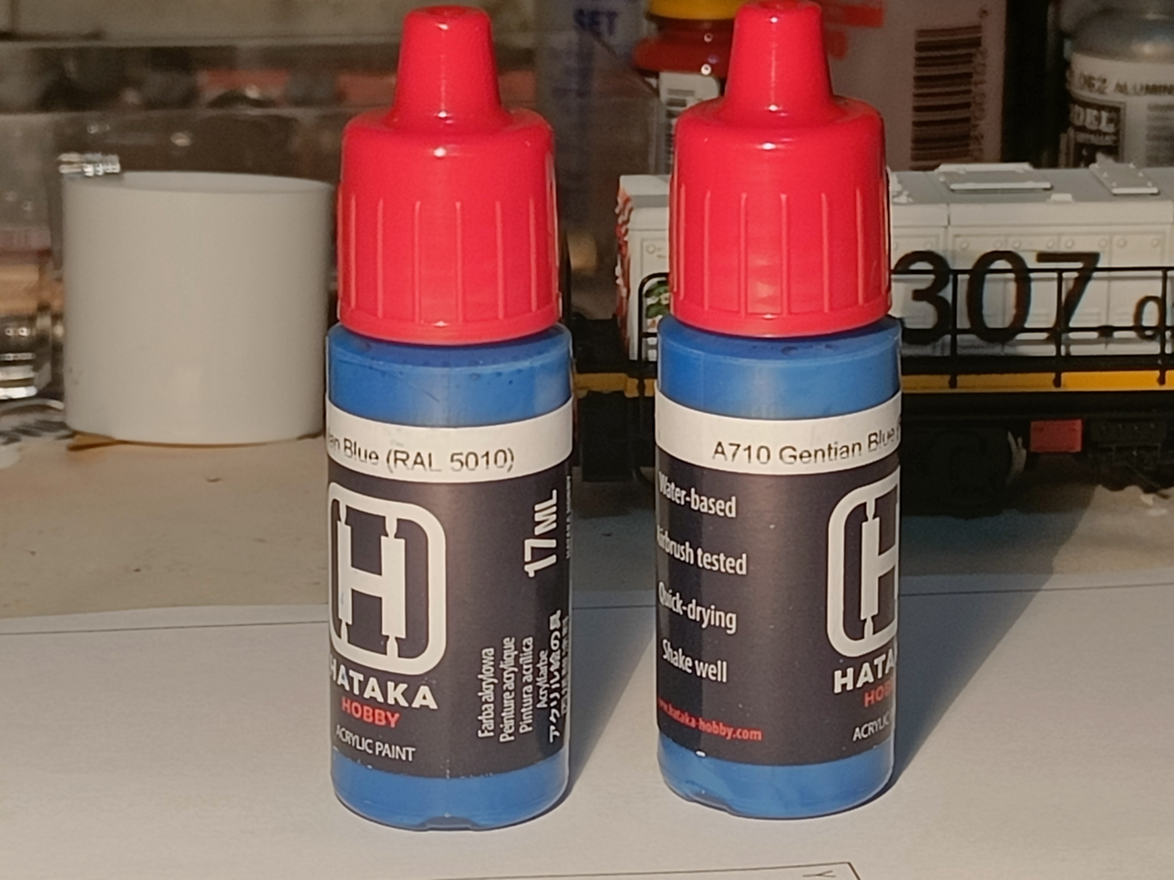

RAL 9010
Fuente: Discord

cuatrocuarenta502,muchas gracias por el cuadro de colores CP,me viene de mucha ayuda :D

Encontrado auténtico azul UH CP,muchas gracias a todos :D

Creo que el compi escribió 9010 por error,siendo el ral 5010
