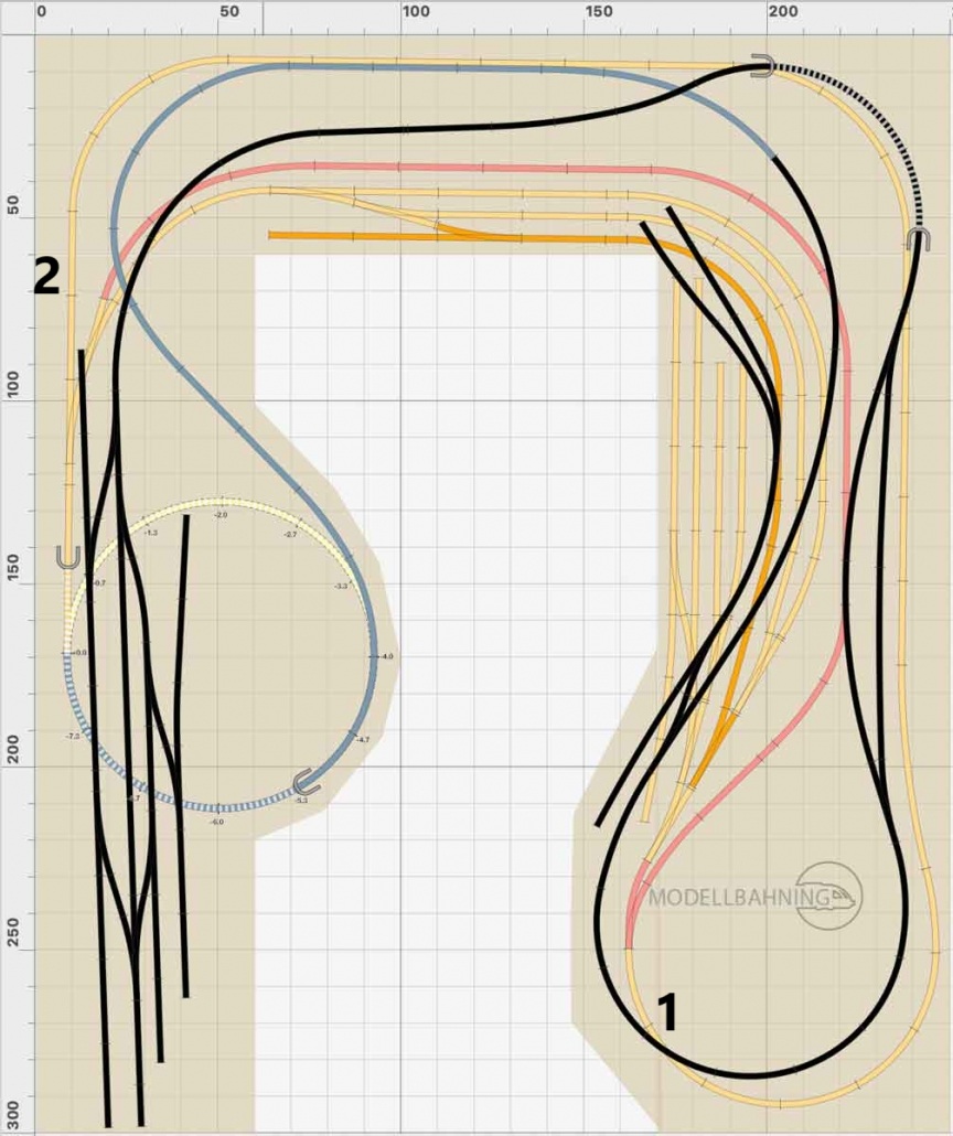

Buscando esquemas que se acomoden al espacio del que dispongo, he localizado uno que me gusta por el trazado orgánico:
https://modellbahning.de/wp-content/upl ... 4x1030.jpg
Una estación terminal, recorrido hasta el puerto y bajada a la estación oculta donde se ejecuta un bucle de retorno.
https://modellbahning.de/wp-content/upl ... 3x1030.jpg
Una buena ocasión de simular el transito de mercancías desde la meseta castellana a la costa cantábrica.
La primera pregunta que me surge es:
Se pueden acantonar este tipo de circuitos, al final, por la misma vía pueden discurrir trenes de subida y bajada a la estación oculta, el esquema solo tiene una vía de sobrepaso, aunque se le puede incorporar una segunda en la zona norte (vía amarilla).
Algún sabio puede aclararme el asunto?

Te diría que lo más sencillo es repensar el trazado de la estación oculta y dejar el bucle con el trazado más simple y compacto pero que sea mayor que la longitud del tren más largo.
El gestor de bucles lo que hace es invertir la polaridad en un tramo de vía aislado que permite el cambio de sentido del tren.
Lo que tienes ahora es toda la estación oculta dentro del bucle y no creo que sea lo mejor. No niego que se pueda pero creo que es meterle una complejidad innecesaria. Hay que tener en cuenta que solo puede haber un tren cruzando de la zona aislada al resto del circuito.
Lo más fácil: los trenes entran en el túnel por vía única y desvienden de nivel, esa vía única llega a una estación se bifurca en multiples vias que vuelven a confluir en otra vía única al final de la estación que lleva a un bucle de retorno simple..

Gracias OrEx, es lo que pensaba al final solo podrías tener un tren en la oculta, al formar parte del bucle de retorno.
Espero utilizar sistemas ROCO, en este caso el Z21 Modulo de Bucle de retorno - Fleischmann-Roco. Ref 10797.

No, en la oculta puedes tener todos los trenes que quieras.
Otra cosa es que por simplicidad se reduzca el bucle de retorno al mínimo y no ocupe toda la estación oculta. Hay diseños en los que hay varios trenes dentro del bucle, pero no me parece lo mejor.
Yo uso el 10797 y va bien, puede controlar varios bucles siempre que no se usen de forma simultánea.

Pon el gestor de bucle entre el punto 1 y el punto 2 de la via amarilla externa:

Muchas gracias a los dos, esperaba la respuesta del MAESTRO Fantito, pero he seguido la recomendación de Or, un bucle mas corto y fuera de la estación oculta.
La solución que propone Alfred la he intentado pero no se porque el AnyRail detecta el bucle automáticamente y lo establece entre el cambio superior 2 y el inferior de 1.
La solución que intento incorpora el bucle e la salida de la OCULTA.
https://drive.google.com/file/d/1DxyFp2 ... drive_link
La imagen que pretendo es esta:
https://drive.google.com/file/d/1DPDd9_ ... drive_link
https://drive.google.com/file/d/113iSPr ... drive_link
https://drive.google.com/file/d/1u2Gq-9 ... drive_link
Alguna recomendación de estudio/lectura sobre acantonamiento en vía única para dos direcciones de marcha?
Muchísimas gracias a ambos.
Pd: A ver si me funcionan los enlaces.

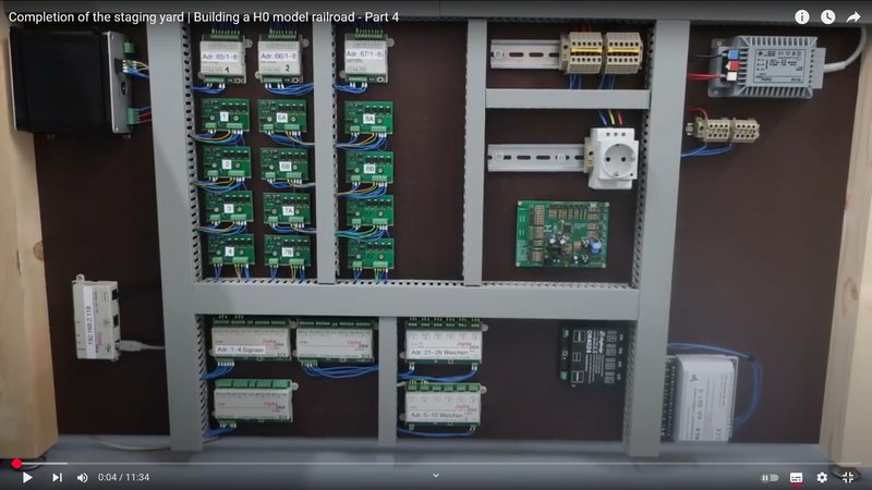

Una consulta rápida al hilo de ver como tiene organizado el cuadro principal este chaval: https://www.youtube.com/@Freestylemoba
Os adjunto una imagen del cuadro en el que no consigo identificar cada componente.
Dudas:
1. Tiene sentido agrupar en un solo cuadro toda la electrónica de la maqueta (controladores de cambios, detectores y loop) o es preferible aproximarlos a los puntos de conexión?
2. En un esquema en "U", como el que estoy valorando se podría instalar en el centro de la U y desde allí servir todos los elementos o influye mucho la distancia de cableado?

Mensajes: 7100
Yo lo tengo todo agrupado en un panel vertical en el centro de la maqueta.
Ya no tengo edad de ir arrastrandome por debajo de la maqueta!!!!!!!
Mensajes: 20
Registrado: 28 Jul 2016 21:14
Eso pensaba yo, aparte de que el manteniendo posterior será mucho más sencillo si hay que sustituir algo.
Puedes colgarnos una foto del panel vertical?.
Un saludo, thx.
"less is more", ya lo decía el maestro.

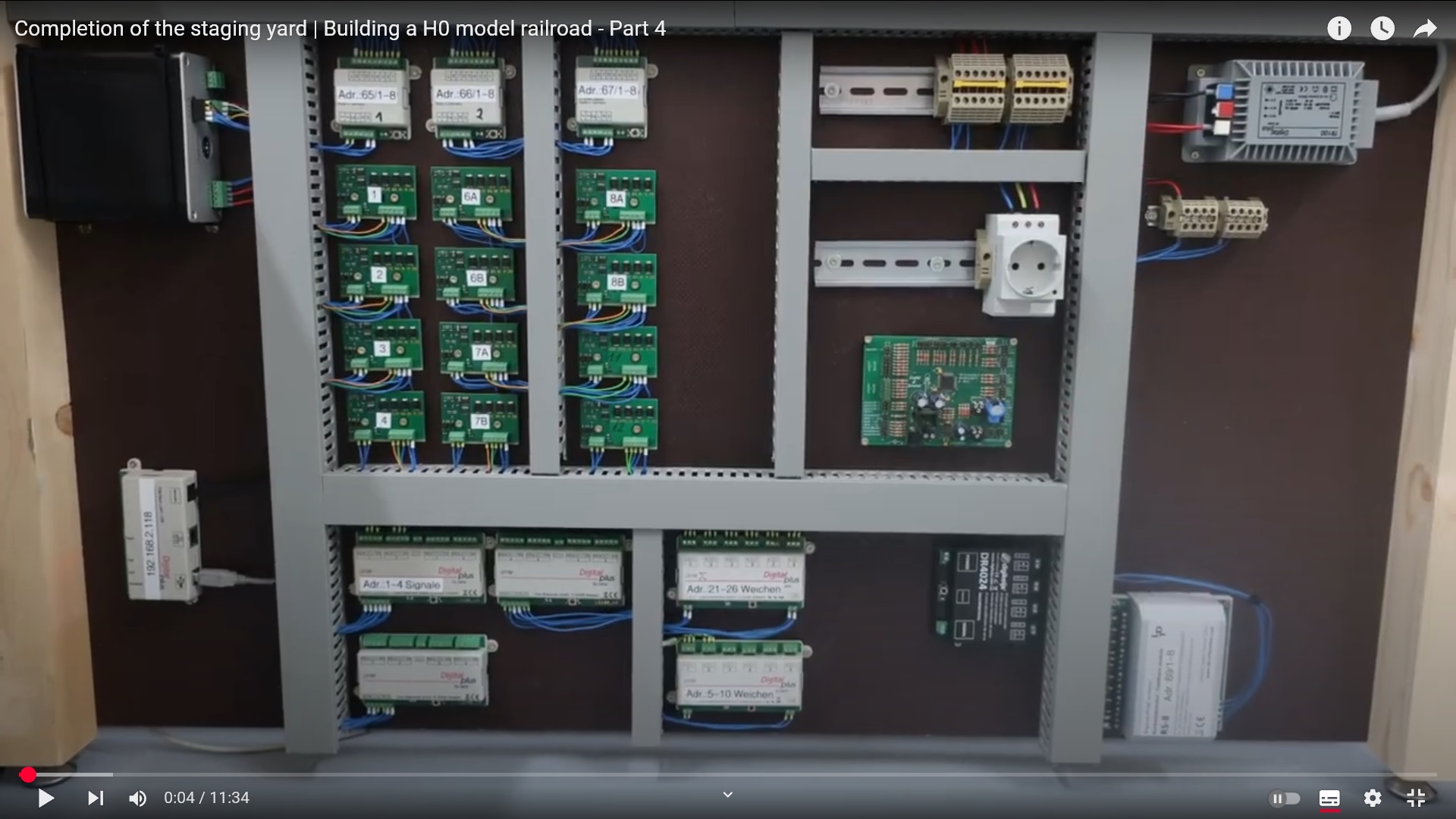

Muy buenos los Módulos, están realmente trabajados, enhorabuena.
Puedes aclararnos, en tu opinión, si la disposición de este tablero es +- correcta y aclarar que pueden ser los módulos que no identifico?

Mensajes: 7100
Sentido horario desde la central.
Primero hay tres retromódulos RS con sus 12 placas de detección por consumo (sistema obsoleto hoy dia ya que los detectires y el retromódulo firman una única placa)...

Mensajes: 7100
Debajo del enchufe no lo veo con detalle.
