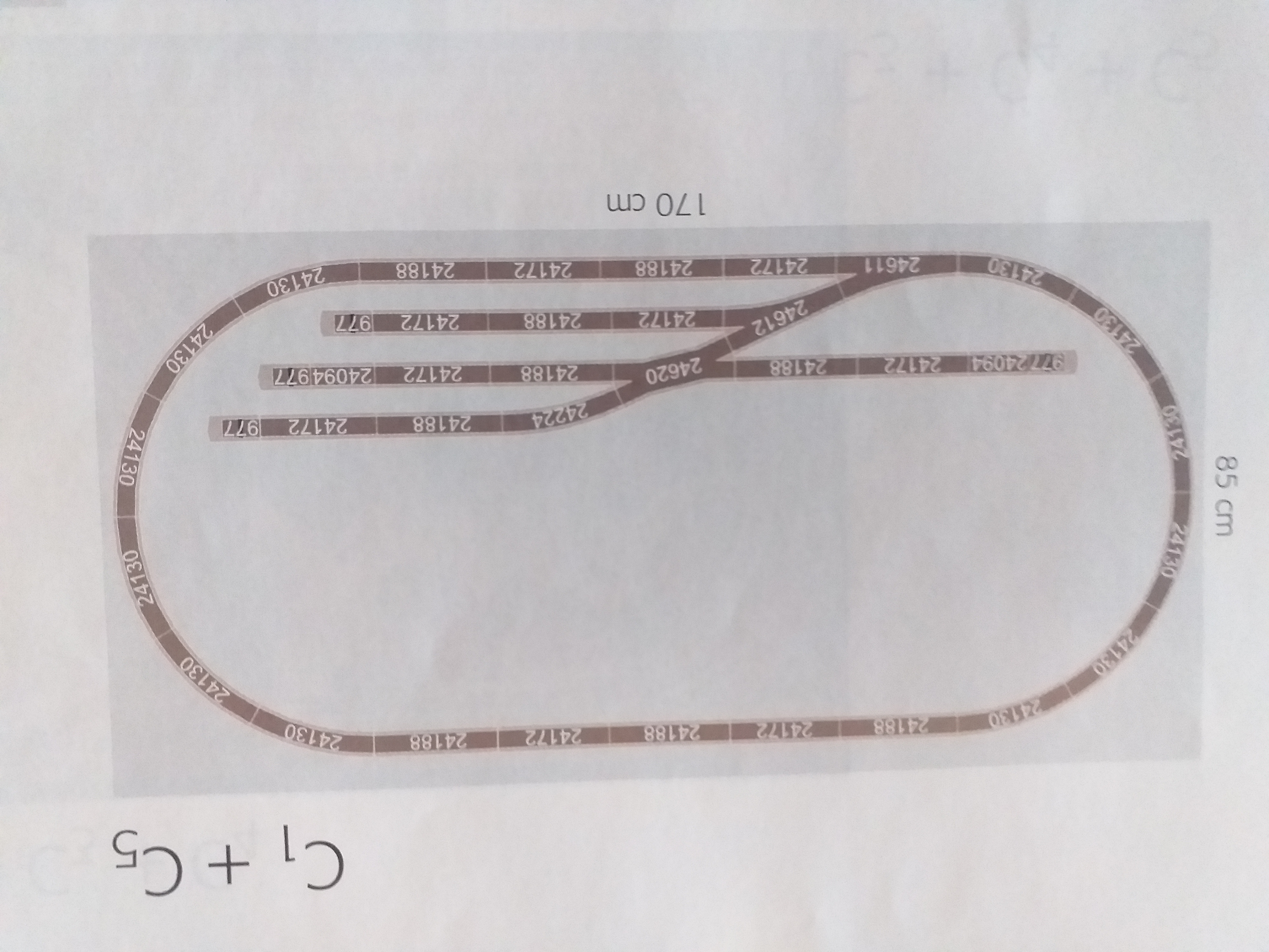

Hola buenas tardes.
Presento mi maqueta que esta todavía en fase de diseño.
Maqueta pequeña.
Voy sin prisas a ver si en un par de meses tengo algo mas definido.
Acepto sugerencias, e ideas.
Un saludo a todos

Hola a todos.
Por fin ya tengo pensada la maqueta ahora me queda depurarla un poco.
Adelanto de lo que quiero conseguir.
un saludo a todos.

Buen dia
Con todos mis respetos, creo que tu propuesta te va a aburrir a los dos dias de ver rodar trenes en un circuito que asemeja el trazado de una "montaña rusa"; para empezar, échale un vistazo a los planos tipo de Märklin o pon en tu buscador de internet: "gleisplan via C Märklin", ahí verás un montón de propuestas de todas las medidas que para empezar te pueden dar ideas.

Para poder ayudarte un poco ¿podrías decirnos las medidas del tablero?

Hola Buenos días. Garibolo
las dimensiones son 1800X900mm.
es el hueco que tengo para colgarlo de la pared.
Miguel

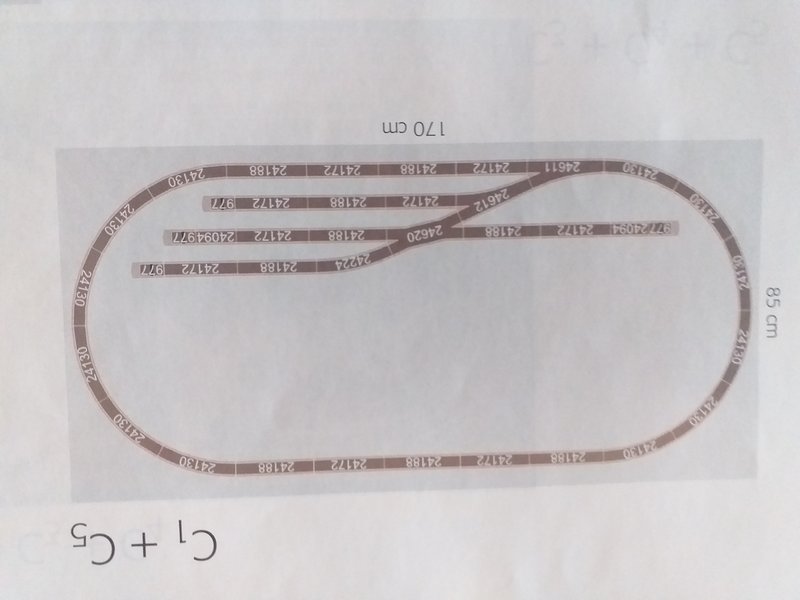

Buen dia, Mag
A pesar de que el espacio de que dispones es reducido siempre puedes diseñar un circuito que te haga pasar buenos ratos maniobrando y circulando composiciones cortas de coches y/o vagones de dos ejes; con esas dimensiones yo descartaría rampas y me decantaría por un circuito sencillo como el que te muestro, si quieres, siempre puedes añadir un desvio en la parte superior a una zona industrial, o bien, un tramo de doble via con dos desvios curvos en los extremos y tienes un circuito bastante "jugable", pero claro, la decisión es sólo tuya y elegirás el diseño que más te guste.

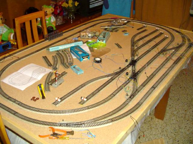

El diseño que te propone Kowalsky es muy parecido al que tenía yo en mi antigua maqueta. Si no recuerdo mal era un poco más grande, era una maqueta de quita y pon, de vía M, mi límite era que cupiera entre el lateral de un armario y la pared y que pasara sin problemas por la puerta.
También priorizaba las maniobras y los trenes cortos (no hay más). Al final en el circuito exterior hice una ligera rampa para poder poner un puente que tenía.
Te adjunto una fotografía de cuando la estaba montando, para que te hagas una idea.

Entiendo que el espacio que tenes es poco, pero le daria una vuelta mas de rosca al diseño, el ovalo aburre rapido cuando ves el tren todo el tiempo durante tu vista, fijate si podes agrandar un poco las medidas y aunque sea hacer un 8 con alguna parte oculta para ocultar trenes.

Hola buenos días Garibolo.
bonita maqueta pero esta toda abierta si metes algún túnel mejoraría mucho.
