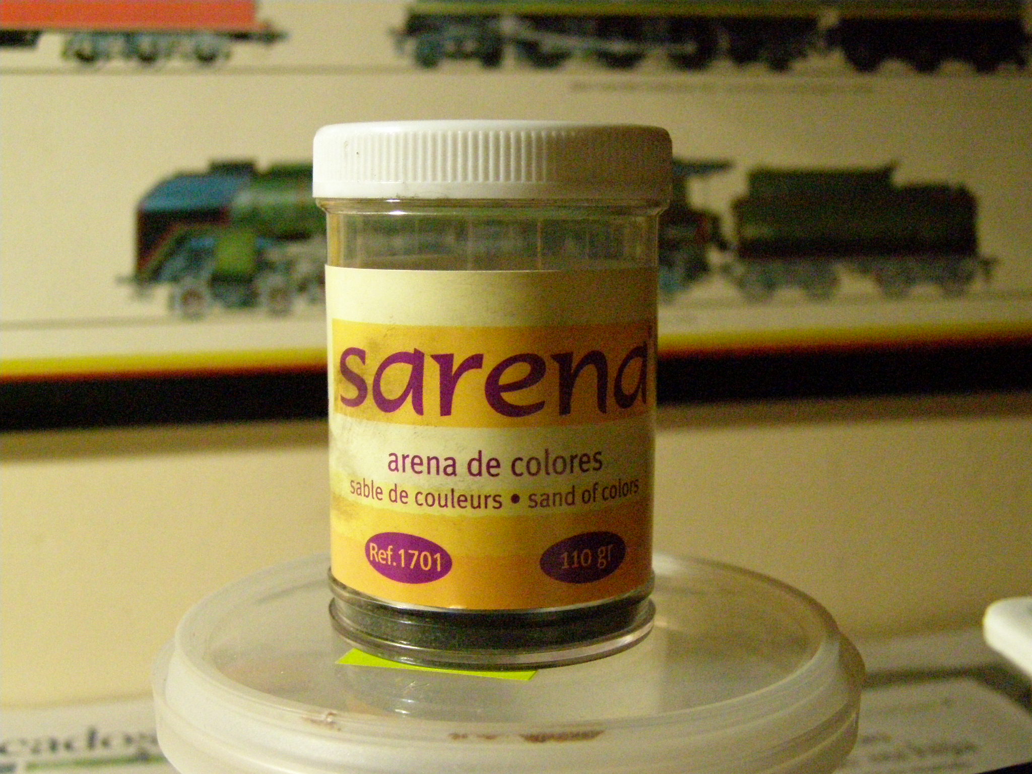

De un arrebato de "¿Qué es ese bote que tengo ahí
1.- Material fundamental: Arena escolar de color negro. En un principio la quise usar para hacer cargas de carbón peeeero....

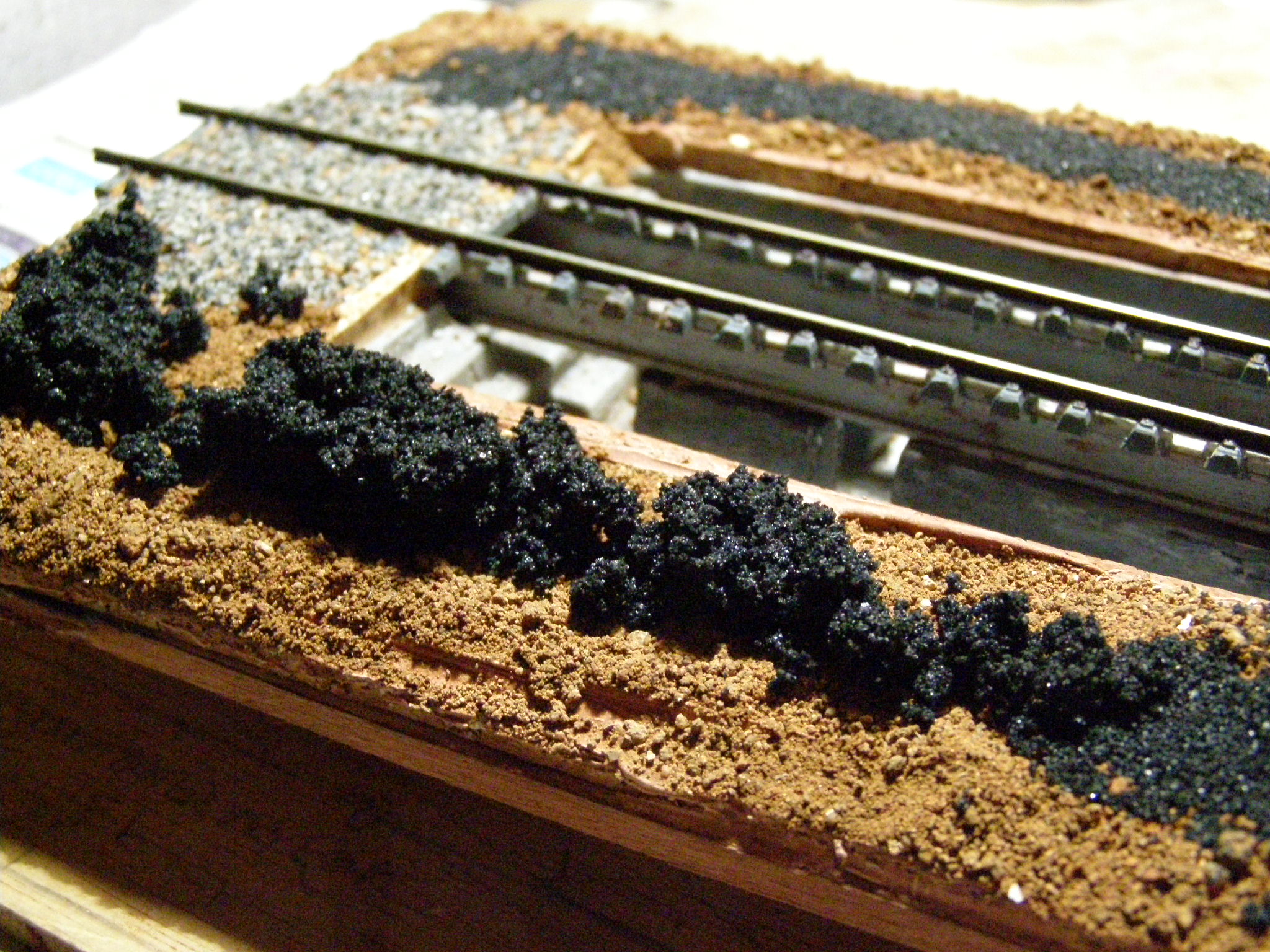

Mezclamos la arena con un par de cucharaditas de la Poción Mágica habitual (cola+agua+fairy), amasamos y depositamos en el camino a asfaltar...

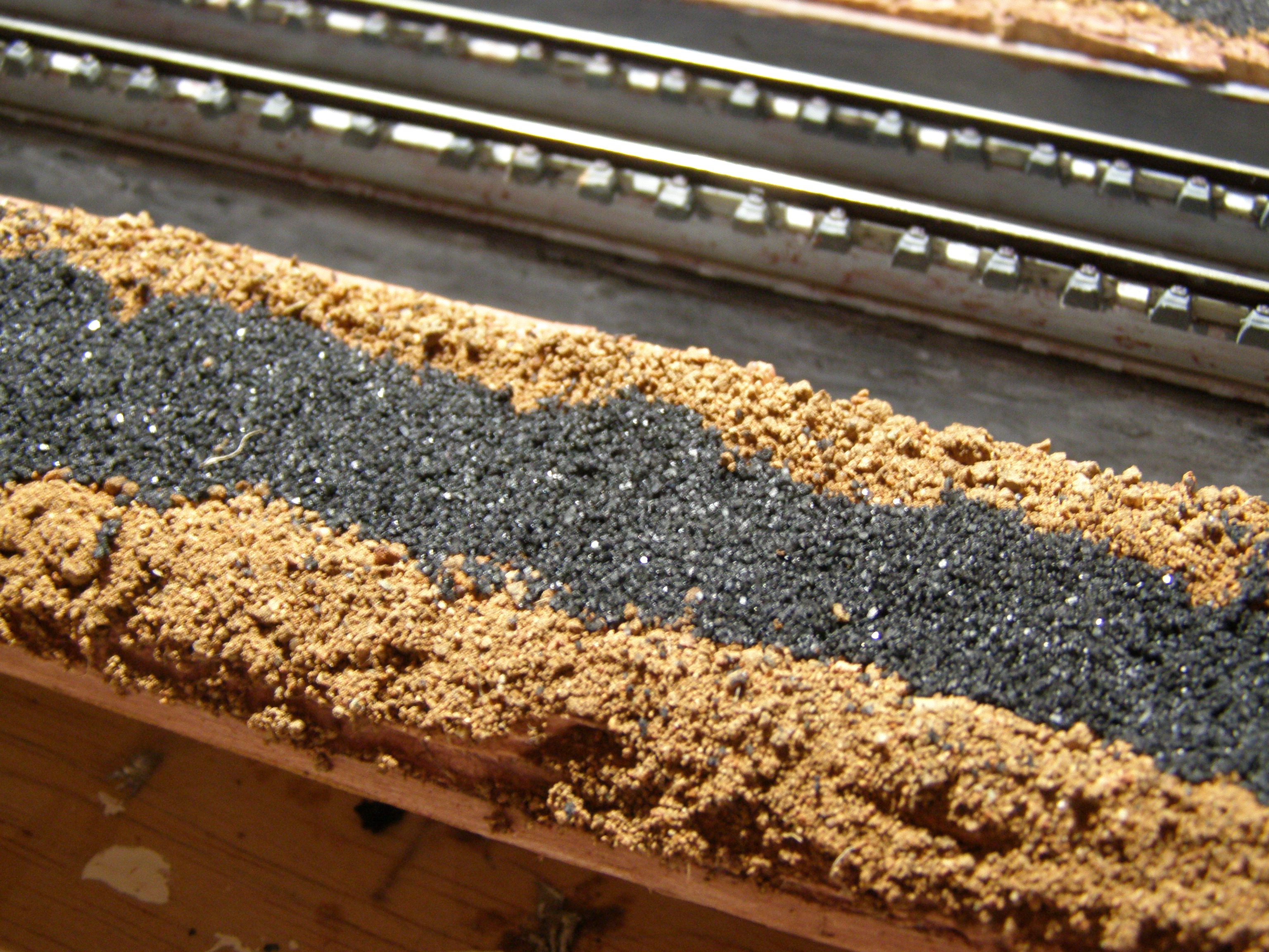

Y pasamos el rodillo manual (índice y corazón). Aquí viene el arte del asunto, se tiene que ir extendiendo la mezcla y dando golpecitos con la yema de los dedos, compactando sin que se nos queden pegotes pegados a los dedos. Con un poquito de práctica el resultado es el siguiente...

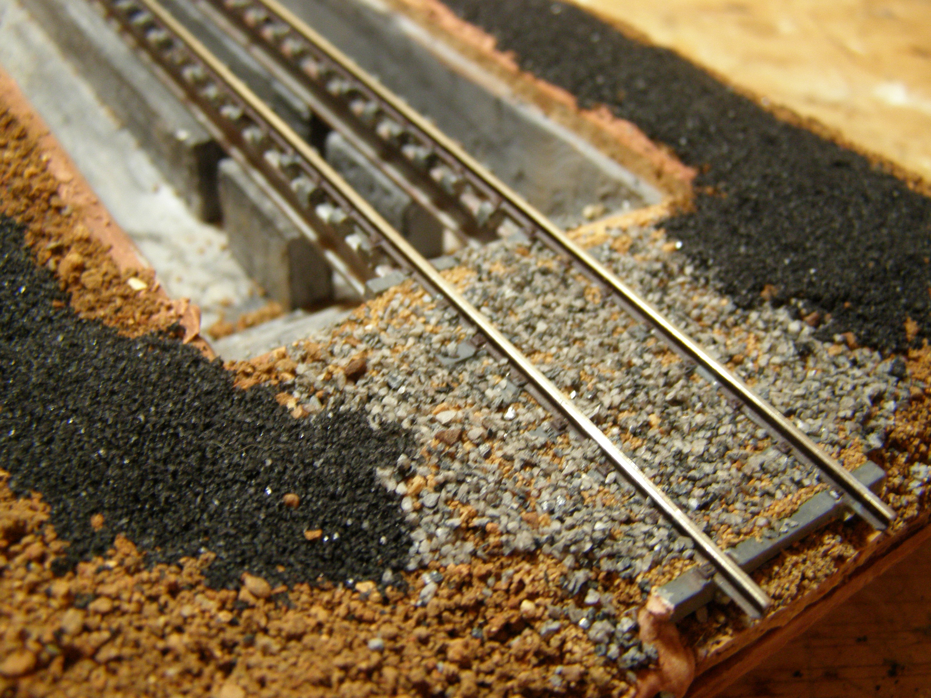

Con 10 minutos de trabajo y un mínimo pringue, tenemos unos caminos aceptablemente asfaltados. ¡Y hasta aquí el Truco-Nocturno de hoy, espero que os vaya bien!
