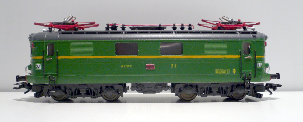

De estas locomotoras sí que podemos decir que son las cenicientas de la Renfe. Solo estuvieron activas 3 años y pico hasta que fueron relevadas por las Alco 1300. Se dedicaron especialmente al transporte de mineral.
El modelo real.
21-24 Maq75.jpg (170.15 KiB) Visto 2628 veces

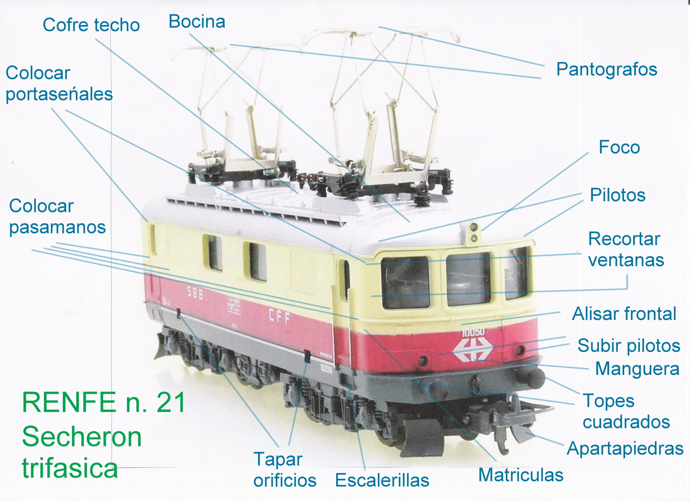

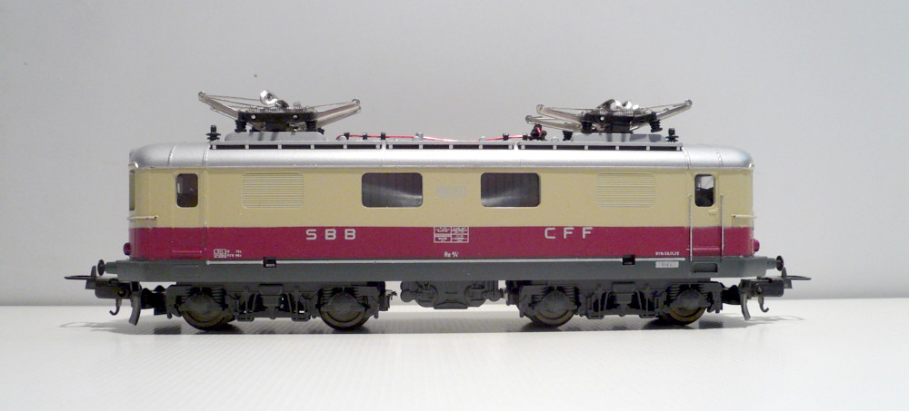

Estas locomotoras de inconfundible aspecto suizo, se pueden obtener mediante la transformacion a Renfe del modelo suizo que fabricó hace muchos años la marca Lima. Recientemente he obtenido una en ebay en muy buen estado de marcha.
Como se ve, la carcasa es muy similar a la de Renfe y realizando una serie de pequeñas modificaciones y añadidos tal como se señala en una de las fotos, podemos obtener un modelo bastante semejante a las RENFE 21 a 24 trifásicas.
El modelo de Lima.

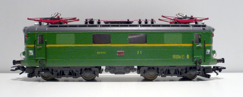

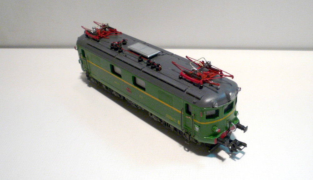

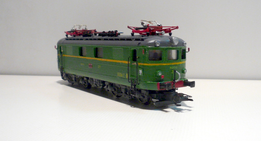

La transformación.
Una vez realizadas las modificaciones, vemos que se ha logrado darles el "aire" de estas peculiares locomotoras que tienen un lejano parentesco con las "Bañeras" 7400.
Un modelo que nos sirve de entretenimiento durante su ejecución y también para rescatarlas del olvido de algunos aficionados y del desconocimiento de otros.
Con una pequeña intervencion en la parte electro-mecánica, se ha digitalizado aunque conserva su motor original.
Manuel

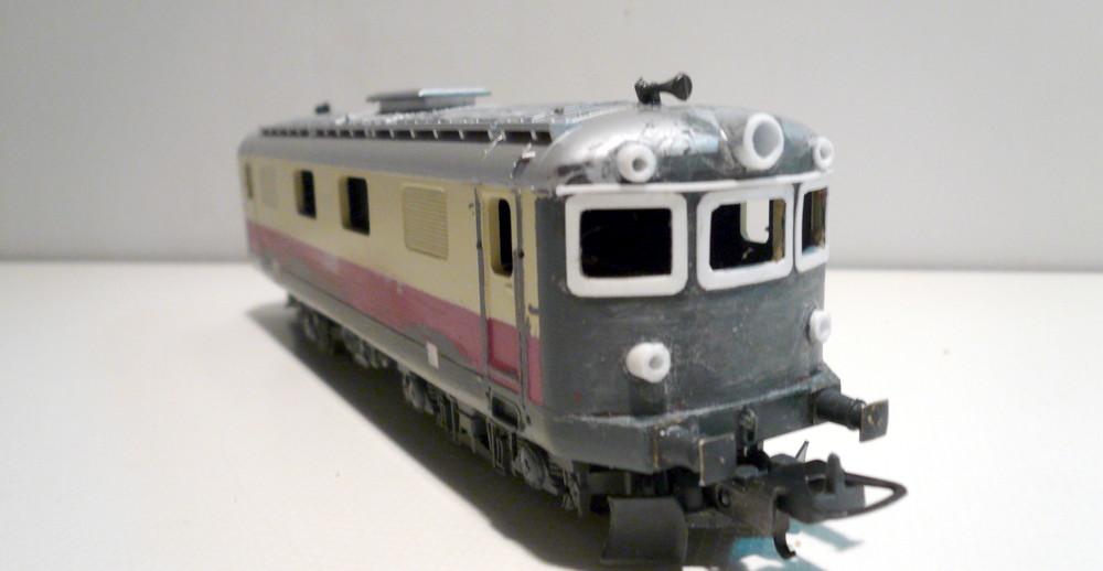

No tengo un tutorial hecho, pero en realidad tampoco hace falta porque toda la transformación consiste en añadir pequeños detalles: Pasamanos, escalerillas, portaseñales, mangueras, calcas, topes, bocinas, enganches, retocar frotadores en pantógrafos y pintura.
En la carcasa tan solo se han tenido que retocar los faros y pilotos, añadir el cofre del techo y modificar las ventanas frontales.
Como véis, son detalles que se aprecian comparando la foto del proyecto con la del modelo transformado.
Como modificación sobre la carrocería, solo puedo poneros una foto del retoque en las ventanas frontales, que han sido acortadas en altura:
Manuel

Tal vez esa asociación con el parecido a "Ibertren" se debe a que esta locomotora tiene semejanzas con las 7400, especialmente el frontal. A fin de cuentas ambas son de origen suizo. Es una locomotora con una vida muy corta y poco conocida en Renfe y no creo que sea de interés para ningún fabricante.
Desconozco si en escala N hay algún modelo de la versión suiza para poderla transformar.

Es un gran trabajo, podrias decirme cual es la ref. del modelo?, voy a ver si me animo a realizar algo parecido.
gracias
Nota 16 Mar 2010 01:48
Mensajes: 2755
Registrado: 08 Sep 2008 18:25
La referencia de LIMA es 208066 LG. Existe otra versión del modelo suizo en color totalmente verde y cuyo número de referencia debe ser similar.
Es un modelo que ya se fabricaba hace 30 años. Hoy solo es posible encontrarlo en mercadillos, ebay, coleccionistas, etc.
Manuel
