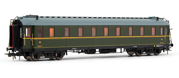

¿Es correcto el techo de este verderón?, porque creo haber leído en el foro, cuando sacó Electrotrén este coche, que el techo debería ser más bajo.
Para nada, por eso no lo voy a comprar; es correcta la carrocería pero le han puesto el techo de los anteriores. ya se ha hablado del tema por aquí.
Echale un ojo al hilo:
viewtopic.php?f=8&t=4146
Mensajes: 13049
Este techo, destroza por completo el aspecto del coche, deberia ser como el de los ex NORTE de Ibertrén, con eso te digo todo
Con lo que me gusta este coche y me hacen este destrozo, cada vez que lo veo, me pongo negro... :evil: :evil:
Mensajes: 2755
Registrado: 08 Sep 2008 18:25
La mejor solución pasaría evidentemente por acoplar el techo de un NORTE de Ibertren en el Verderón de Electrotren. En estos momentos no tengo a mano las dimensiones de cada uno, por lo que no sé si faltaría o sobraría techo.
De realizarlo, habría que suplementar los testeros del Verderón, pues tendrían que ser más altos para acoplarse a la curvatura del techo de NORTE.
El problema está en gastarse 50 € por un techo, pero si el resto del coche NORTE sirviera para cualquier otra transformación, quien sabe... quizás no sería una operación descabellada.
