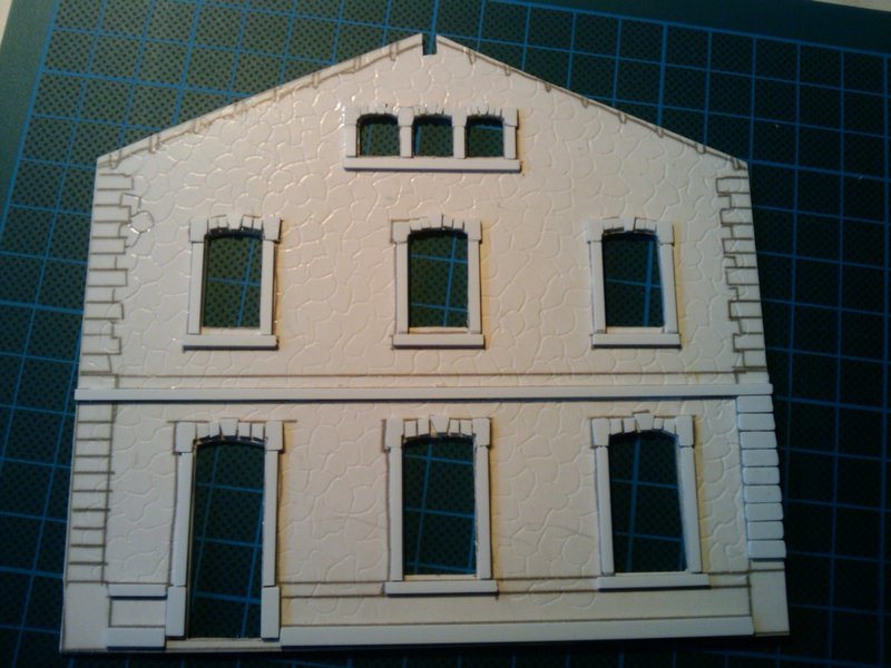

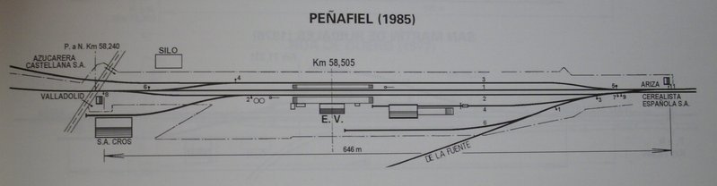

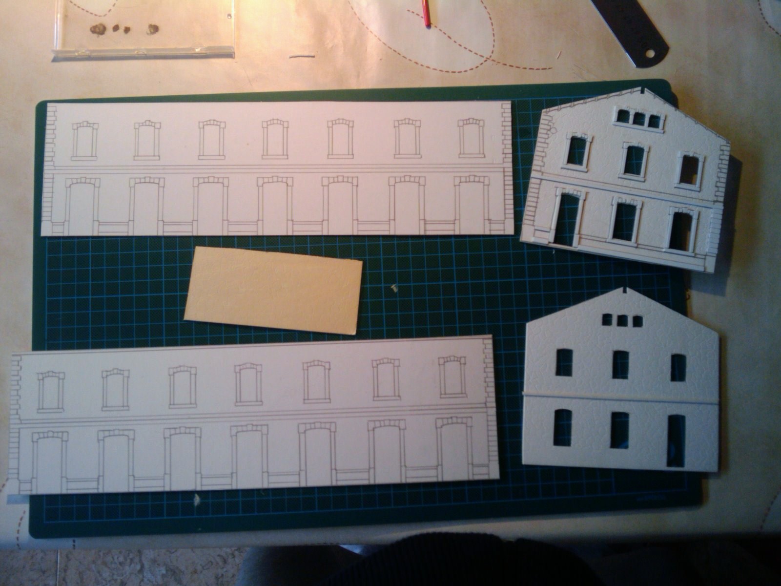

Buenas a todos/as, os quería preguntar lo siguente; estoy con la decisión si adaptar a los dos módulos (1,84 mts. x 0,40 mts, en principio), que estoy empezando a hacer ya sabeís "estación y aledaños Peñafiel" (Valladolid- Ariza)....las medidas maquetren doble vía y poder disfrutar más con otros moduleros. La duda que tengo es que después de ver normativas, fotos, videos etc., no me aclaro con las medidas...si, si es increible pero me explico:
Según plantilla que he realizado del 1º módulo con cartulina, colocando la V1, V2 , andenes, vía sobre paso, estación, etc. en su sitio, logicamente, el ancho de 0,40 mts. no me vale, me falta 0,10 mts... El tema es, o yo no lo entiendo (soy novato), o he visto cantidad de módulos maquetren de vía doble que no tiene este ancho....
Piedo ayuda para este modelista modesto, os doy las gracias de antemano y os cuelgo alguna foto, si me aclaro, de la estación en cuestión.
Saludos cordiales

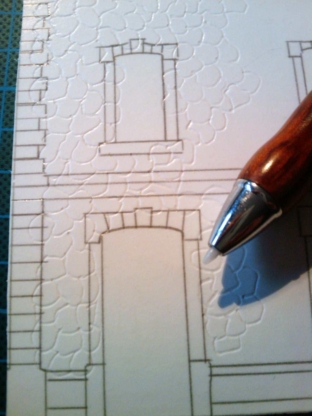

Prueba de color "con rayas"

que buen trabajo estas haciendo, el material es carton pluma?, siento no poder ayudarte con el tema de modulos, soy muy novato en esto y estoy empezando a hacer la antigua estacion de mi pueblo y me ha gustado mucho como estas trabajando con la tuya, por favor, si puedes sigue poniendo imagenes del proceso.

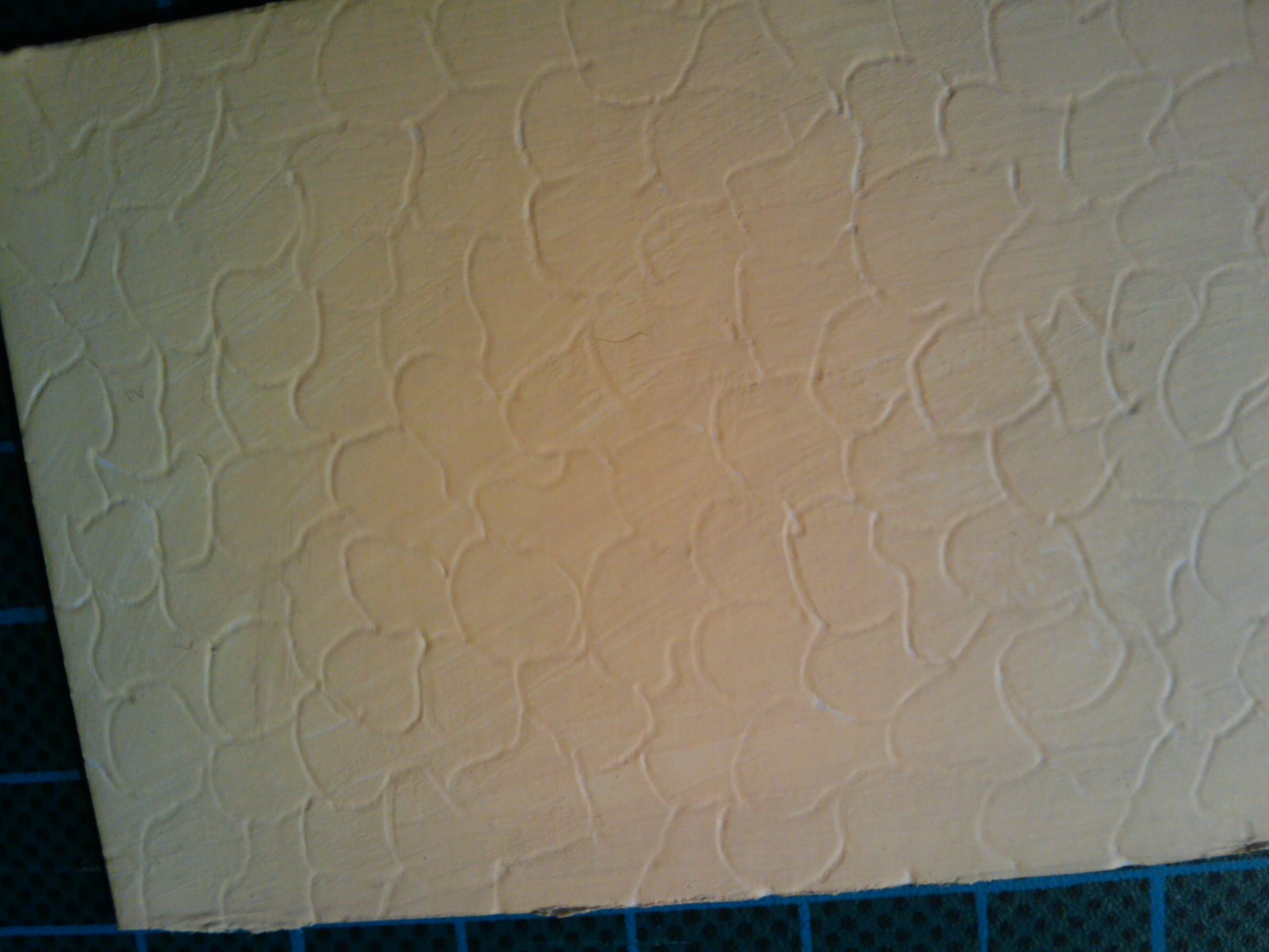

Buenas a todos/as, gracias Josele, es cartomat de 1 mm., para la estación y otro edificio auxiliar lo voy a hacer con este material. Probé en su día el cartón pluma y a mí personalmente no me apaña para edificios....para otras cosa sí, por ejemplo andenes, muros etc. Tienes por aquí algún tutorial de como hacer muros por ejemplo. El cartomat lo puedes encontrar en cualquier papelería técnica o tienda de manualidades, no es caro y cunde bastante, facil de cortar, eso sí, hay que pegarle un listoncito de madera barnizada y recta por detras para que no revire...
Los recercados son Evergreen....y como verás falta muchiiiiiiisima faena :D :D, rejunteo, pintura, envejecido etc. Buenos a ver si los sabios del foro me dicen algo :lol:

Buenas a todos/as, lo primero agradacerte la rápida respuesta Santia57....las medidas de 0,60 mts para estos dos módulos son cojon...as, y si el largo no importa pues vamos a ver al final.....En principio el largo total previsto habia sido de 1,84 mts "por la normativa", pero ahora que puedo llegar a este ancho puede ser que los acorte algo. Este finde lo volveré a planificar. También decirte que no entiendo porque la normativa Maquetren no tiene nada que ver con estas medidas, si se puede hacer así, ¿porque no la cambián e informan correctamente?. Te agradezco mucho tus consejos santia, tomo nota del tema de los clavos soldados y el corte posterior, el transporte ya lo había comtemplado, tengo un ranchera que en principio cabrían "creo" :? :? . Veo que estás muy puesto en el tema, espero que nos veamos en algún encuentro dentro de 10 años cuando finalize los dos módulos :D :D :D :D

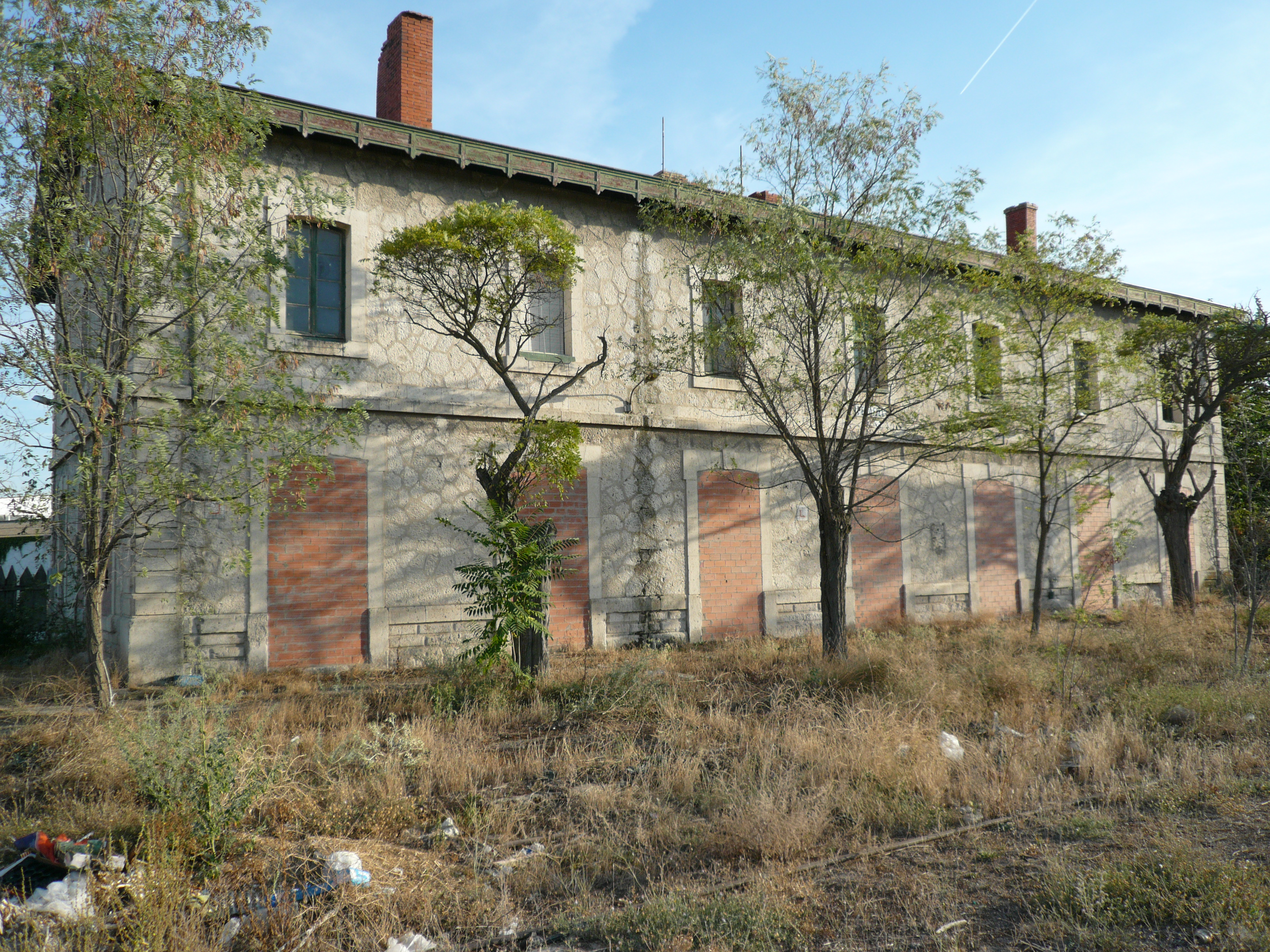

241-2001, me alegro que te guste, aunque vivo en San Juan, mi madre y resto de familia viven en Peñafiel y Pesquera...de ahí mi afición por esta estación. Es una pena como está ahora, lo que fué..... :( :(
Menos mal que aún siguen teniendo un vino bestiaaaaaaallllllllll
Saludos a todos y gracias, os dejo una foto de mi última visita

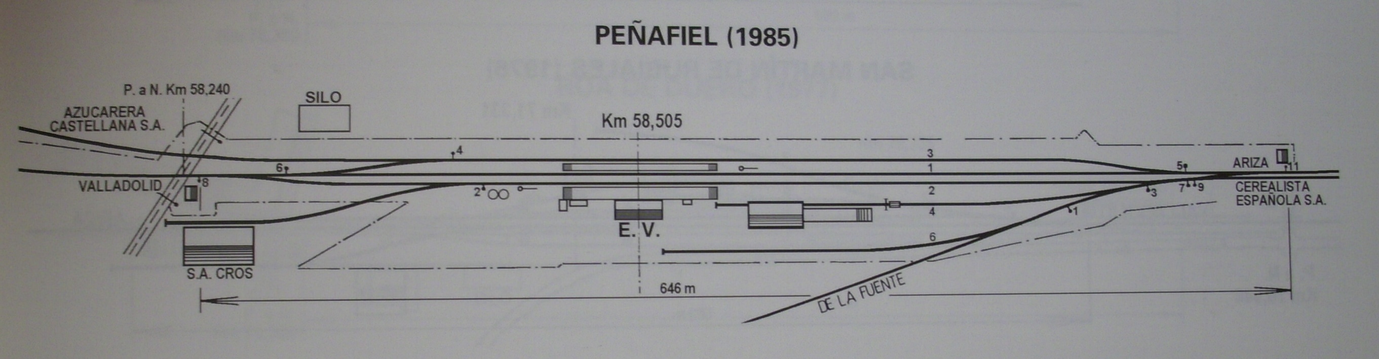

Ah¡¡¡¡ pedazo proyecto ¿no?, una pregunta, abusando de tu confianza, ¿por que una estación de inspiración libre?, aquí en España hay un escaparate, a mi entender, muy bueno donde elegir.... :oops: Bueno ya nos ireís vosotros también colgando fotos del macro proyecto si lo veis conveniente.
Franbal, en mi caso el plano me lo mando un forero muy amable copiado de un libro con cotas. Lo único que tuve que hacer es sacarlo a escala 1:87. Supongo que dependiendo del edificio que necesites tarde o temprano encontrarás cotas,,,el resto como te he comentado. Y si lo tienes cerca de casa pues trabajo de campo, cinta métrica y libreta :D :D

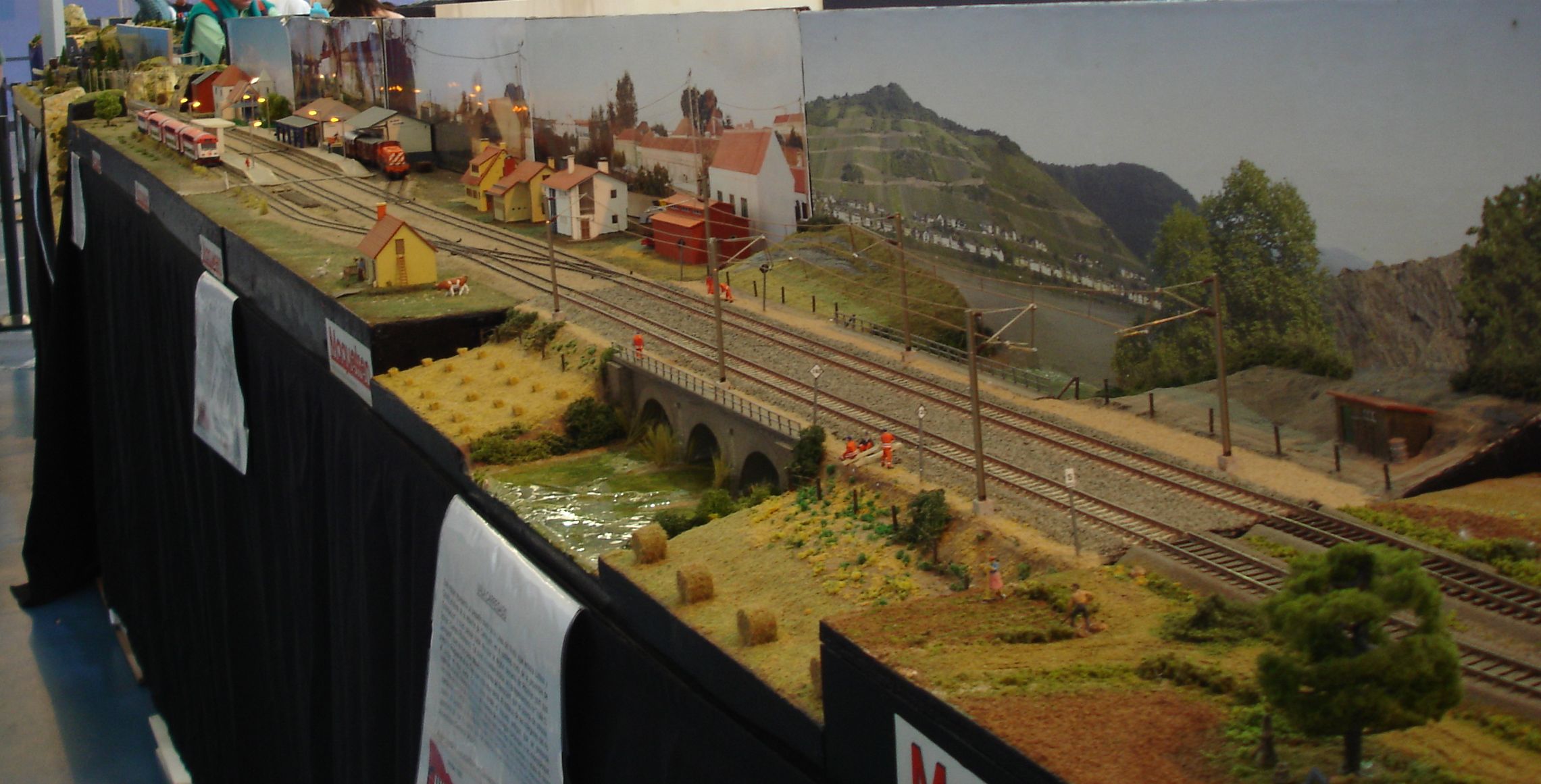

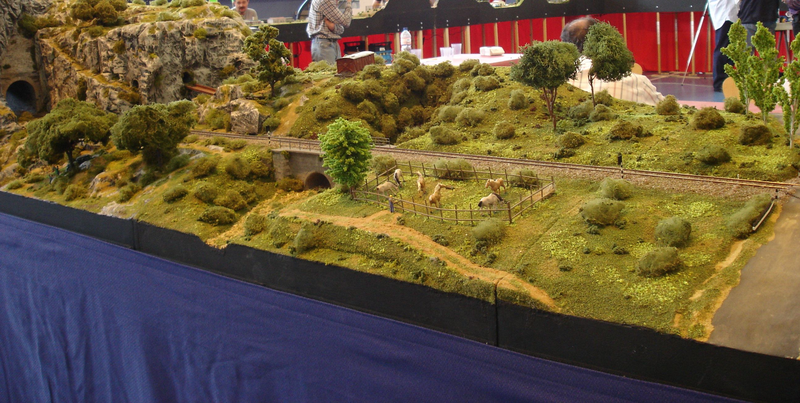

Aqui te enseño una muestra de como son los modulos bien hechos y siguiendo la normativa.
Sobre las medidas te recomiendo que mires el pdf que colgue donde te viene toda la normativa explicada.
Distintos modulos de via doble.
Distintos modulos de via unica.

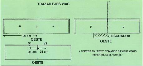

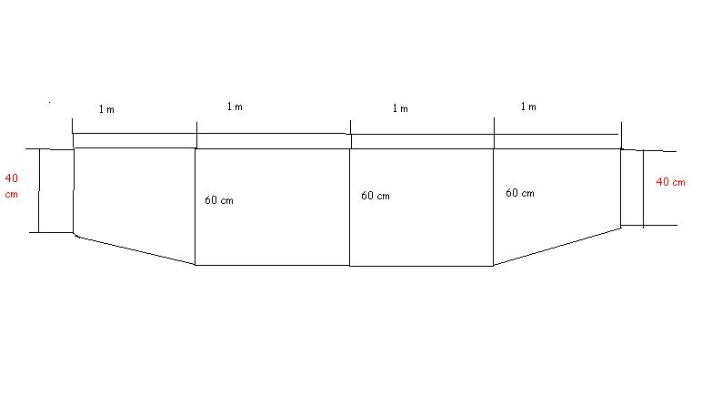

Creo que no me has comprendido lo que te querido decir. Los perfiles de los modulos de via doble deben de ser de 40 cm en el lado este y oeste para poder empalmar con otros modulos. Interiormente puedes aumentar este ancho para poder colocar más vias.
Con un modulo de via doble de perfil de 60 cm no podrias participar en un Encuentro de modulos Maquetren.
Te adjunto unos pequeños esquemas que espero que te puedan ayudar.
Un pequeño ejemplo de un conjunto de modulos de via doble.
Modulos de via doble..JPG (15.27 KiB) Visto 2190 veces
La distancias de colocación de la via doble.
Trazar ejes.JPG (15.71 KiB) Visto 2190 veces

Buenas a todos/as ........Adrián más claro agua..."una imagen vale más que mil palabras" ;) ;) ;)
Muchas gracias Adrian de nuevo, me a costaoooo ehhhh?ya te dije que el cerebro no me da para más, :D :D Bueno después de tanta palabra...a trabajar. Adaptaré la madera comprada a este esquema, entrada y salida de la estación 0,40 mts.
Gracias por todo Adrian y Santiago, aclarado me queda...nos veremos en algún encuentro, pero no se de que año :D :D :D
