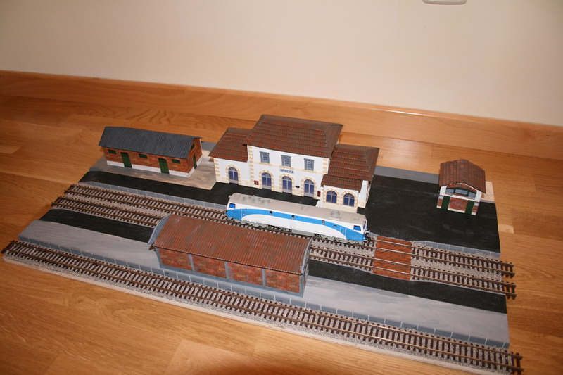

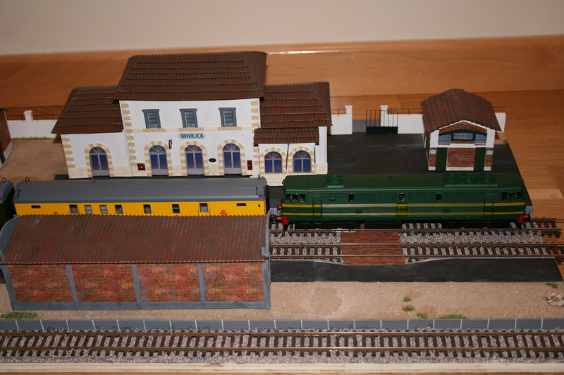

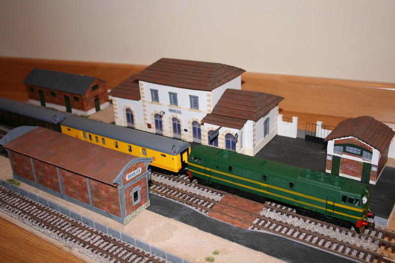

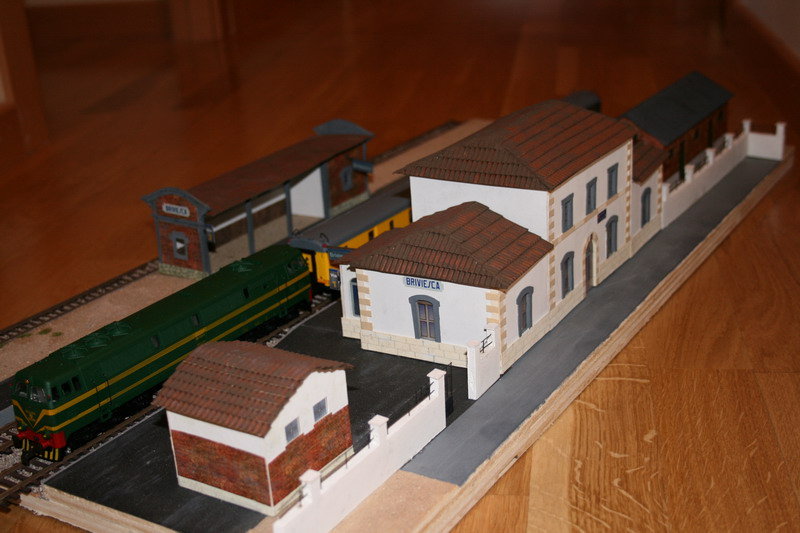

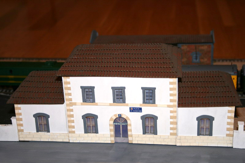

Hace unos meses me decidí a construir la estación de mi pueblo que tantos recuerdos me trae de la infancia cuando viajabamos en el famoso Iberia Expreso.

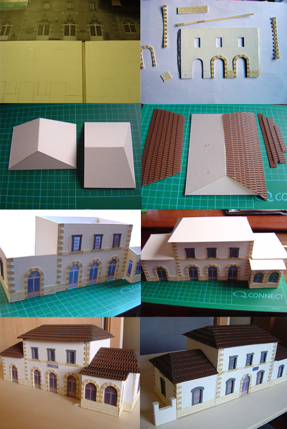

Hice cientos de fotos, calculé aproximadamente las medidas y poco a poco fuí haciendo los edificios, a base de cartones de diferentes medidas. Cuando los tuve todos decidí hacer un pequeño módulo.
Aún faltan algunas cosas, como la catenaria, detalles, personajes, etc... pronto me pondré con ello.
Os adjunto unas cuantas imagenes, espero que nos os parezcan demasiadas.
Un saludo,
Fachada de la estación.

Que bien te esta quedando!!! Me gusta mucho, felicidades porque te esta quedando de lujo

Sin palabras, parece la de verdad y todo. Buen trabajo y esperamos verla ya acabada. Un saludo.

Un trabajo magnífico. Me encanta
Podrias poner los planos de los edificios acotados?

Te está quedando genial, con un realismo muy bueno, yo he estado varias veces en Briviesca y es muy exacta. Enhorabuena por los acabados conseguidos.
Si tienes medidas, por favor compratelas, puesto que los edificios colindantes son muy frecuentes en todas las estaciones de la zona. Los servicios, casetas y apeaderos son todos iguales en las estaciones de la zona norte. Me encantan.
No te cortes en poner fotos, estamos encantados de poderlas ver.
Luego supongo que harás dos módulos laterales para poderlo conectar a uno de los estándares de módulos y hacer los cambios de las 3 vías a 2 de salida o similar. Cuentanos lo que tienes pensado.
Sigue trabajandolo, que te está cundiendo mucho todo el tiempo invertido.

Gracias por los comentarios, me alegro de que os guste.
En cuanto a las medidas, no tengo nada, porque fuí haciendo plantillas a base de fotos e impresora
y apunté muy pocas medidas. Lo que si tengo es fotos de los edificios y tambien todo el trabajo de
creación de las ventanas, carteles, detalles, etc.
No tengo ni idea ahora mismo de los módulos de conexión que comentas, pero espero poder ver
cómo funcionan y hacerlos si al final la gente se anima a hacer un encuentro modular en Madrid.

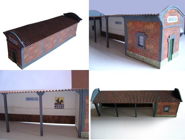

Qué guapa te ha quedado. Muy buen trabajo! ;) ;) ;)
¿Cómo has hecho los marcos de puertas y ventanas?

Los marcos de las ventanas y las puertas no son mas que unas piezas de cartón de 2mm recortadas
con la forma del arco y luego pintadas en dos colores.

La verdad que te ha quedado muy pero que muy real, felicidades, el carton el blanco esta pintado o es directamente asi?

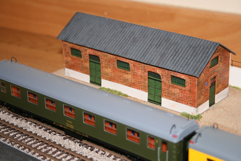

Todas las paredes están pintadas de pintura blanca, luego para evitar el blanco nuclear de la pintura he ensuciado las pareces con un poco de pincel seco.
En cuanto al resto de la pintura, casi todo es de Acrílicos Vallejo. Al principio daba miedo eso del agua y el cartón, pero como el cartomap va revestido de una especie de película satinada no absorbe como una selvilleta, y con la pintura diluída lo justo sobre una imprimación de blanco no hay problema.

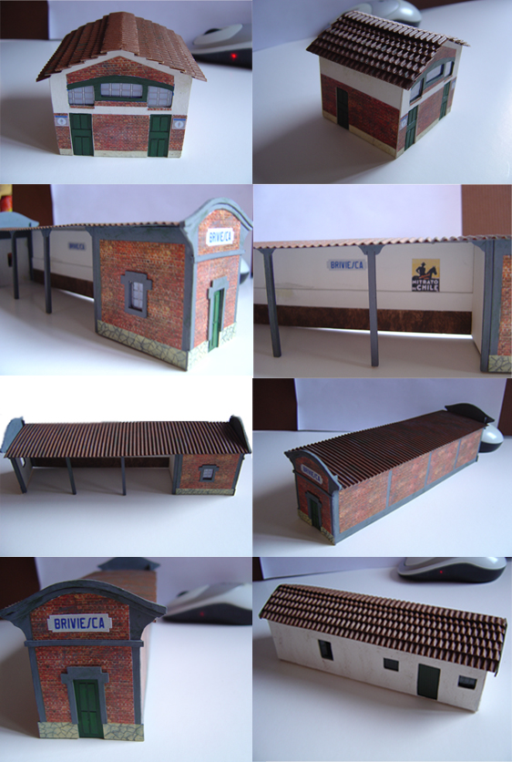

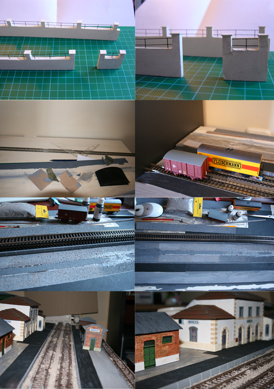

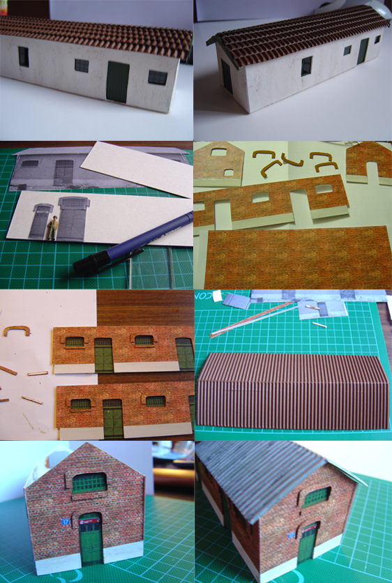

Adjunto una serie de fotos del paso a paso de Briviesca.
Espero no marear/aburrir a nadie.

Muy bueno ese paso a paso 'sin palabras'. La verdad es que has hecho un buen trabajo, y eso se transmite.
Felicidades de nuevo y un saludo.

Efectivamente publicaron un paso a paso de un modelista creo que burgalés que había hecho una maqueta completa con la estación y parte de su entorno. A mí me sirvió para tomar ideas.
Una de las diferencias principales, es que el edificio de la estación era un kit de montaje que por lo visto hace años sacó al mercado un fabricante. En el mío es casi todo cartón y sale realmente barato.
Un saludo!

Me figuro que será cartón pluma, ¿no?, todavía no lo he utilizado, bueno solo para el vial de un puente y por ahora está dando buen resultado.

:?: los tejados ¿ son también de cartón?
