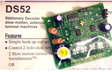

Ahora tengo la información sobre el Digitrax DS52. Su código hace referencia a que puede controlar dos desvíos. De fabrica viene con las ID 1 y 2. Sus capacitadores dan la potencia necesaria para el desvio WX310 de KATO UNITRAK - el decoder DS51K1 no tiene la potencia necesaria para mover los cuatro motores de este Bretelle.
Su instalación es sencilla si lo colocamos cerca de los dos desvíos que deseamos digitalizar. Emplearemos unos espaciadores desde la superficie hasta la placa del decóder.
El DS52 Sirve para los desvíos de dos cables (Motor de un núcleo) o de tres cables (Motor de dos núcleos o motores lentos). Pero si empleamos un desvío con motor lento no se puede combinar con los otros tipos porque la lengüeta de motores lentos es para los dos controladores del decóder. Todo ello viene expuesto en su folleto, no me extenderé en demasía.
La programación de desvíos, recomiendo hacerla por separado. Puenteamos la lengüeta de programación.
Conectamos el decoder con los cables centrales DCC, con el mando apagado y atornillamos los cables del desvió en su emplazamiento. Encendemos la central de mando DCC. Procedemos a darle un numero en nuestro mando. Lo activamos manualmente varias veces, luego lo activamos varias veces con el mando DCC. Si se mueve y cambia la aguja, ya esta programado con nuestro núero ID.
El segundo desvío lo conectaremos en la posición que queda, apagaremos primero la central de mando DCC y desconectamos el desvío anterior. Realizamos el mismo procedimiento y le damos, si conviene otro números ID.
Volvemos a conectar el primer desvío. Procedemos a despuentear la lengüeta de programación.
Ahora los dos desvíos empleados ya se gobiernan desde el mando.

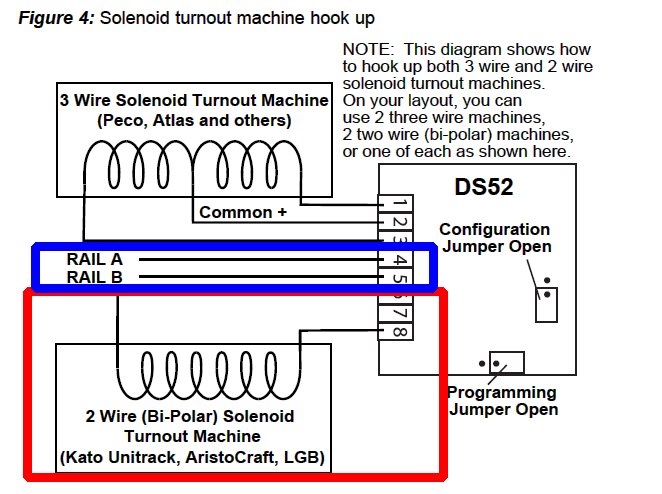

El Bretelle WX-310 no funciona con el DS1 de Digitrax porque no tiene suficiente carga. Entonces el DS52 mueve dos desvíos, puesto que con sus condensadores tiene potencia de actuación.
Pero ten en cuenta que solo debes emplear una sola salida del descodificador. Corresponde a ese cable que viene con el doble cruzamiento.
La conexión es simple, yo voy a lo simple cortando el conector mini Tamiya y conectando directamente cada cable a los bornes del DS52.
Digitrax DS2.jpg (69.93 KiB) Visto 682 veces
En el gráfico señalo en azul los cables que debes conectar a la central DCC. La conexión del desvío se debe hacer como indica el gráfico en el área roja. por lo que puedes conectar dos desvíos como está indicado Solenoide de dos cables, sin común.

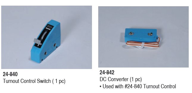

Todos esos elementos solo se emplean en el manejo analógico, puesto que 24-840 es el conmutador manual y el 24-842 es el distribuidor del transformador para el conmutador.
