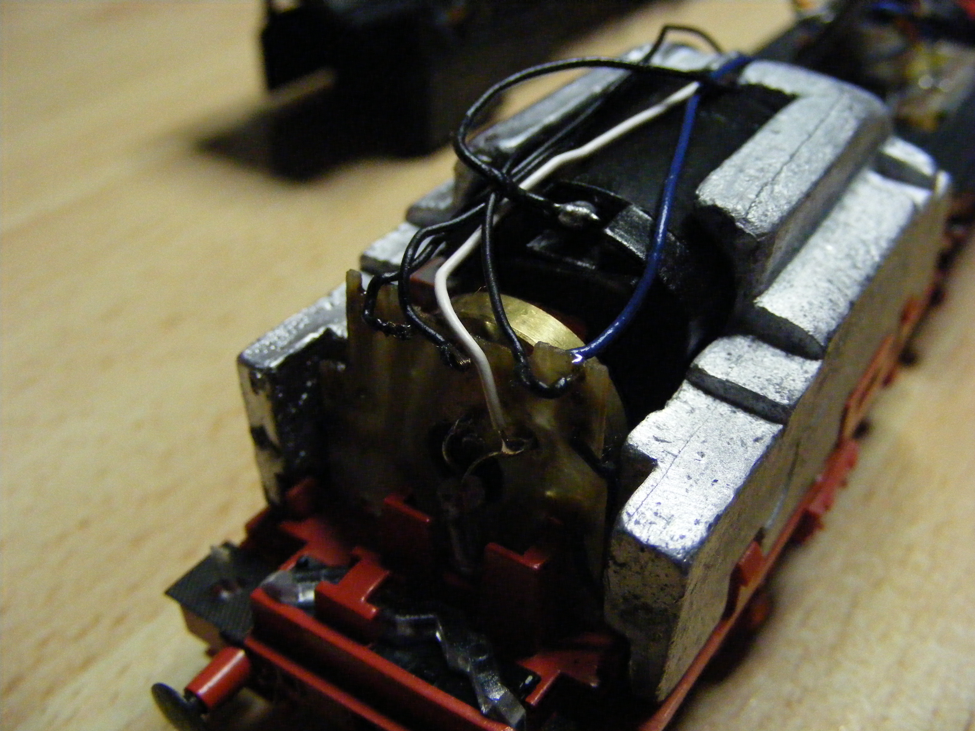

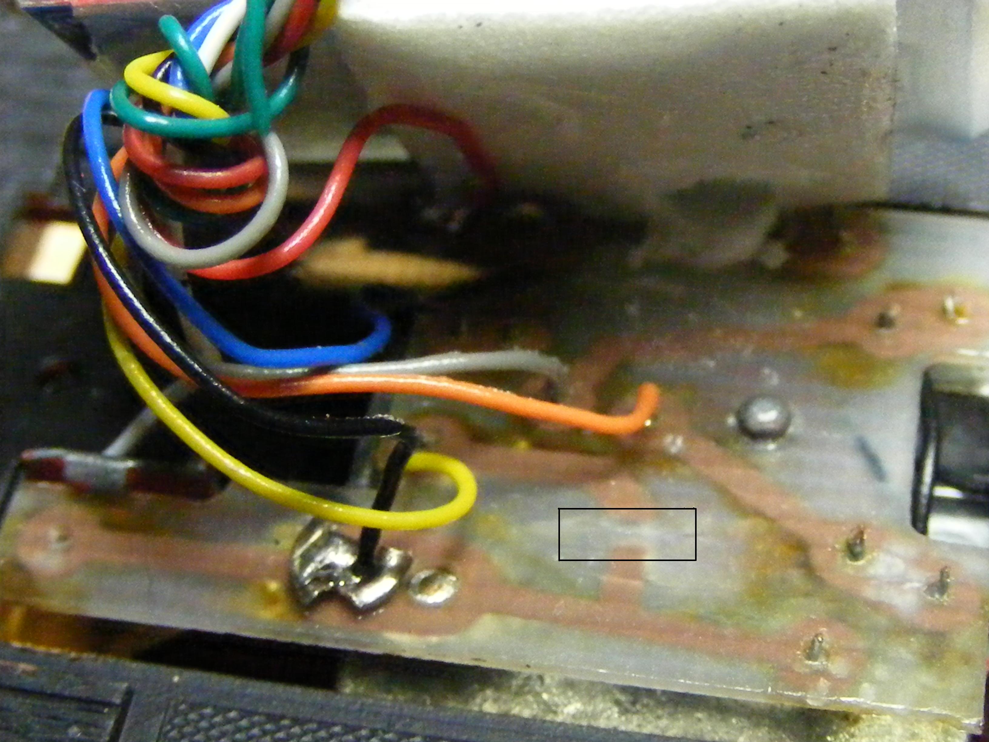

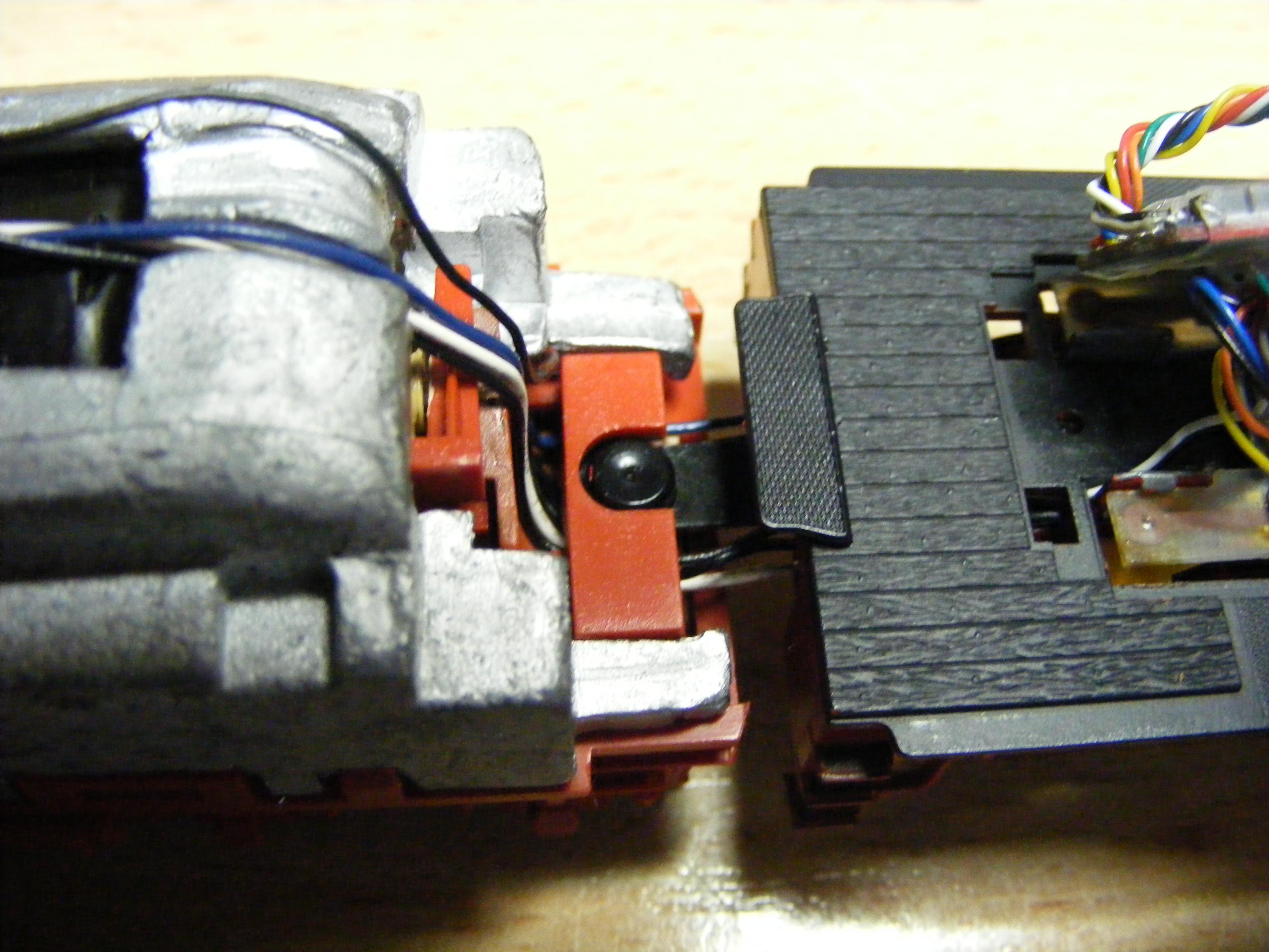

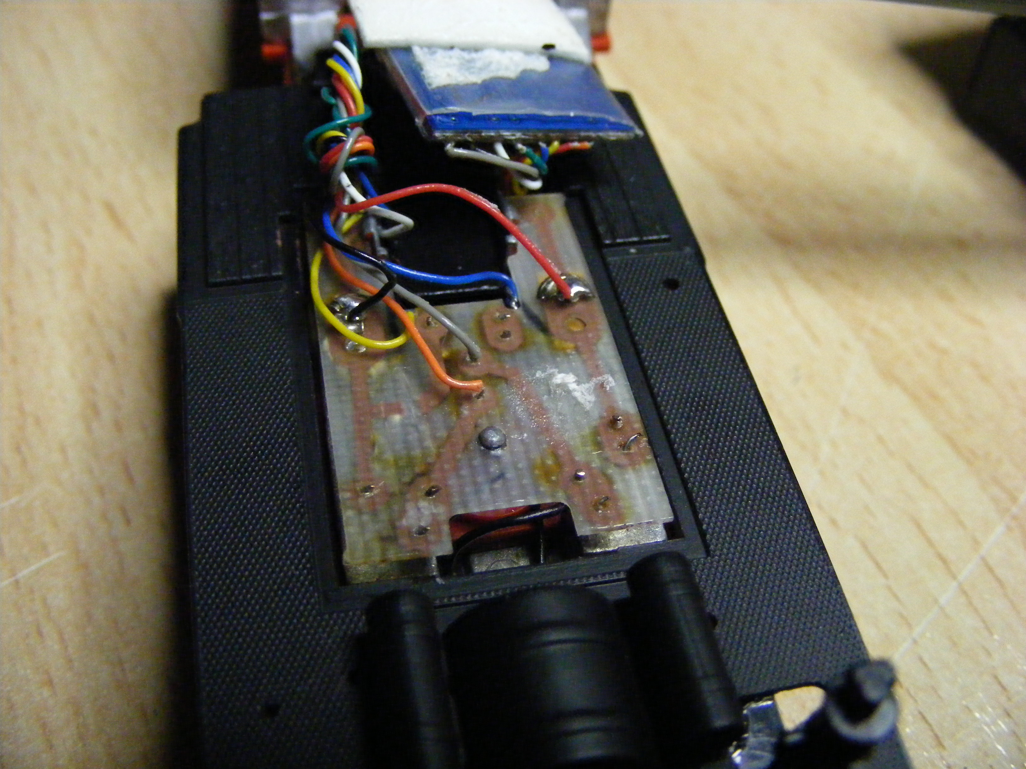

yo digitalicé la mía poniendo el decoder delante de la cabina, en el hueco debajo de la caldera. Saqué unas fotos. Pregúntame cualquier duda. Los colores de los cables respetan su significado según la norma NEM. Los archivos son grandes para que al ampliarlos puedas verlos bien.
Cables entre tender y locomotora

Conexiones entre el decoder (ESU Basic) y la placa
Conexiones en el tender
Conexiones en la placa. Se indica corte de pistas en la cara inferior.
