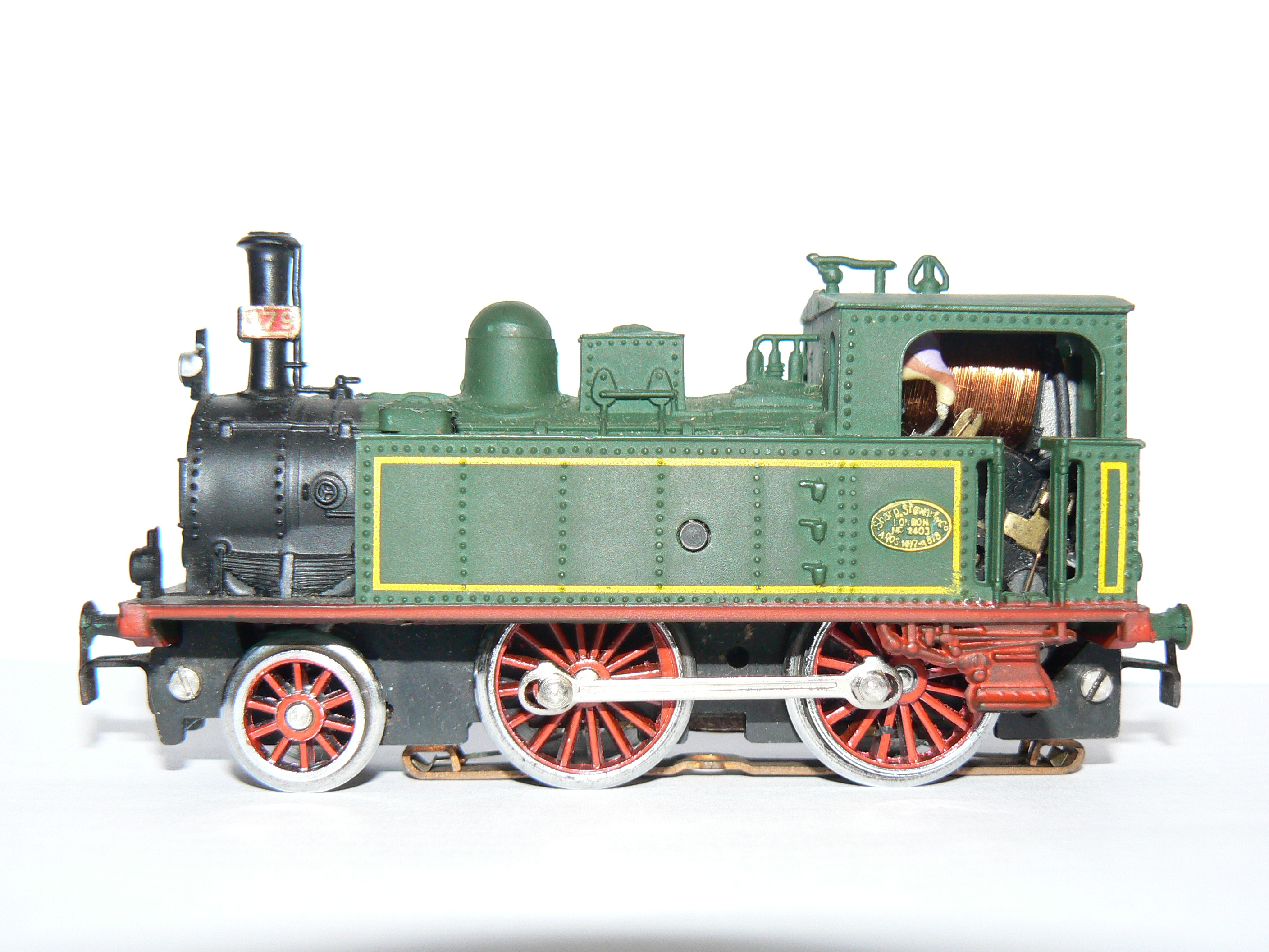

La semana pasada adquirí una locomotora que hace mucho tiempo que deseaba.
Se trata de la 179 M.Z.A., referencia Electrotren 4002, del catálogo de 1982.
Es una 1-2-0 coqueta.
La cuestión es que, siendo del año de fabricación que es, pues no viene digitalizada.
Pretendo hacerlo, ya que todo mi parque movil es digital y en AC.
El problema se me plantea a la hora de elegir el decoder apropiado y como conectarlo.
Adjunto un archivo de la nueva adquisición y del despiece de la misma facilitado por Electroten en su catálogo de 1982.
Una de las soluciones que me planteaba, era conectar los cables del decoder habiendo instalado el mismo en un vagón anexo que le añadiría, debido al poco espacio queda libre entre el chasis y la carrocería.
Otra cuestión es como y donde conectar los cables.
No sé. Estoy algo confuso en este tema.
Agradecería que me echarais una mano.

El decoder lo puedes poner en el lugar del relé inversor de marcha, pues ya no te hace falta al digitalizarla (puedes poner el deco que te mandé je je).

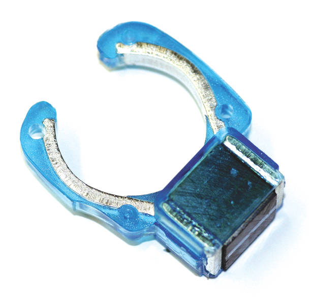

La solución pasaría inevitablemente por poner un inductor de imán permanente por ejemplo de esu http://www.esu.eu/en/products/accessories/permanent-magnets/
Por lo que veo creo que el que más se acerca al dibujo del despiece es el 51961
Más que nada por los 4 agujeritos que tiene para el montaje.
Quizás te pueda ayudar alguien que tenga experiencia en este tipo de motores, pues no sé si el diámetro de los inducidos son todos iguales o no y si estos motorores eran fabricados por märklin o no, es solo una idea.
Siento no poder ayudarte más.

Yo veo eso mucho más complicado, pues en el despice se vé que parte de la carcasa del motor y donde ván alojados los engranajes es la misma pieza.
Si quieres poner un decoder normal pasaría por cambiar el inductor a uno de iman permanente.
