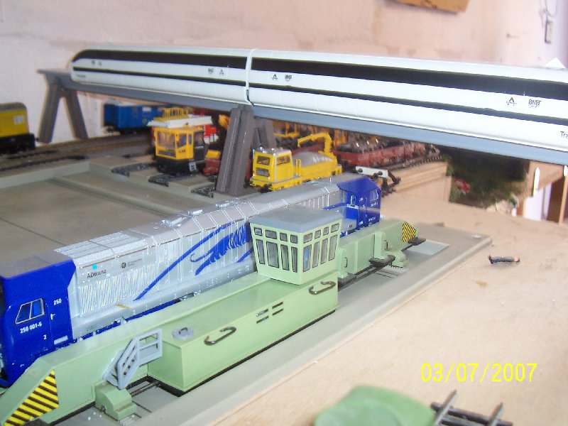

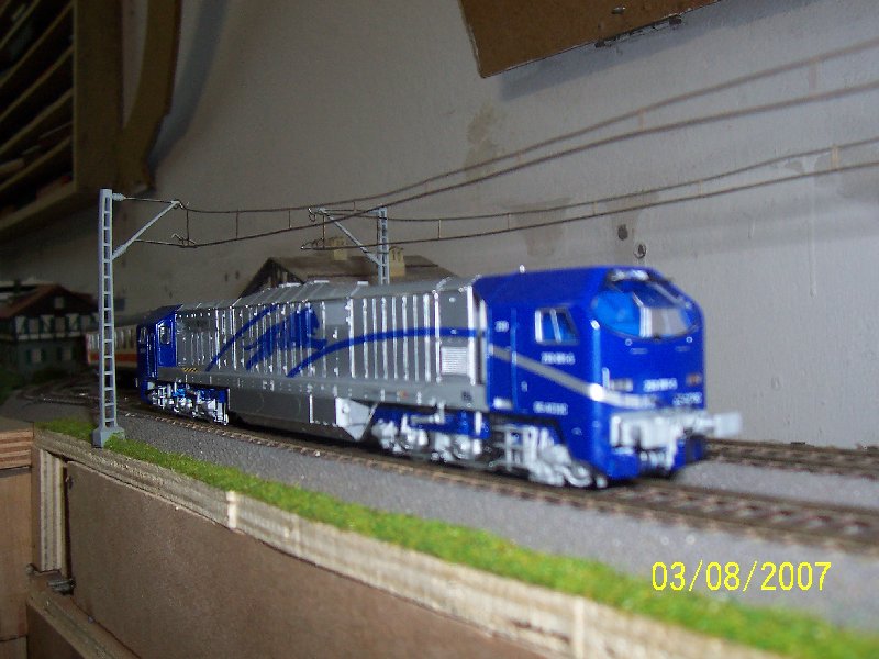

Me podeis decir que decoder se puede poner a la blue taiger,y si esxiste con sonido para esta maquina.saludos INDALTRENSA
Aqui teneis la subsodicha maquina
aqui esta en el trasbordador
