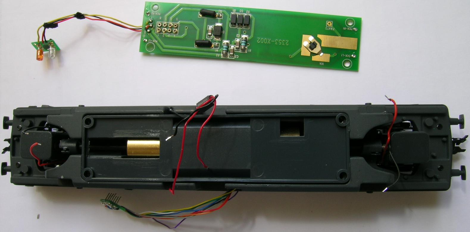

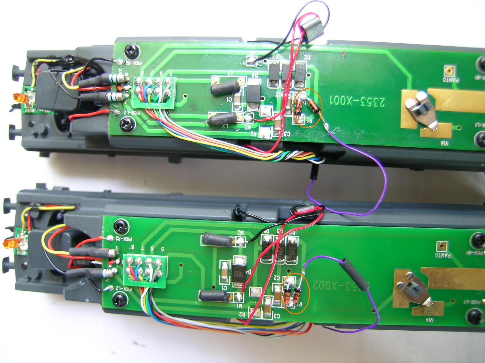

1- primero procederemos a desmontar la carcasa y separar la placa de la locomotora desoldando todos los cablecillos para poder trabajar mejor

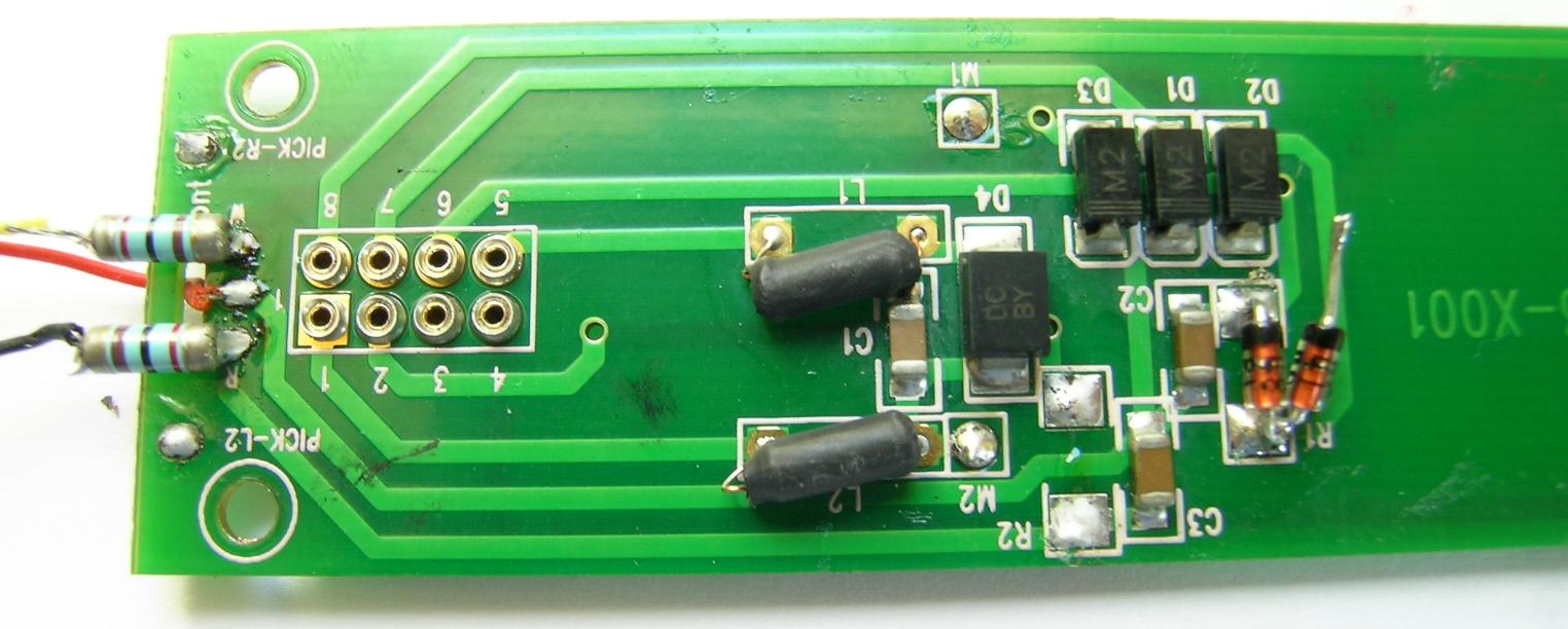

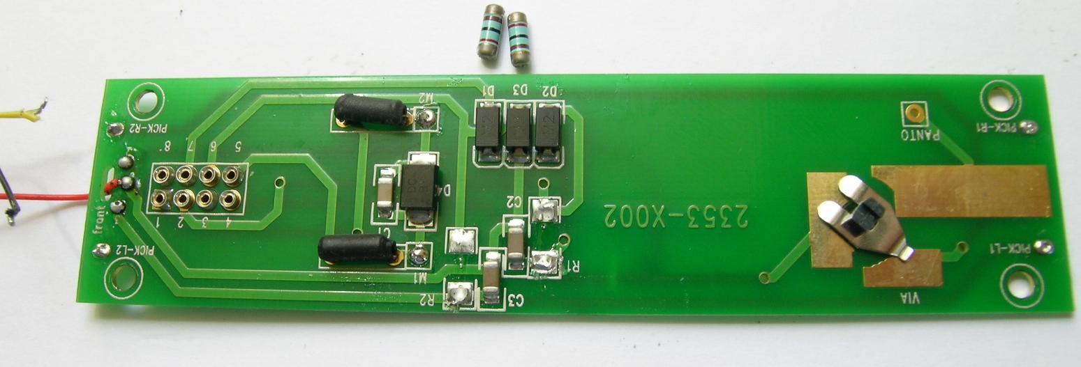

2- Una vez desmontada, necesitamos desoldar las resistencias R1 y R2 y los cablecillos que van a las luces el negro y el amarillo dejando el rojo soldado.
3- Las resistencias que nos sobran las soladmos en el sitio de los cablecillos y a su vez a los correspondientes cablecillos. Aprovechamos y soldamos tambien los 2 diodos 1N4148 tal y como muestra la foto en el hueco de las resistencia R1.

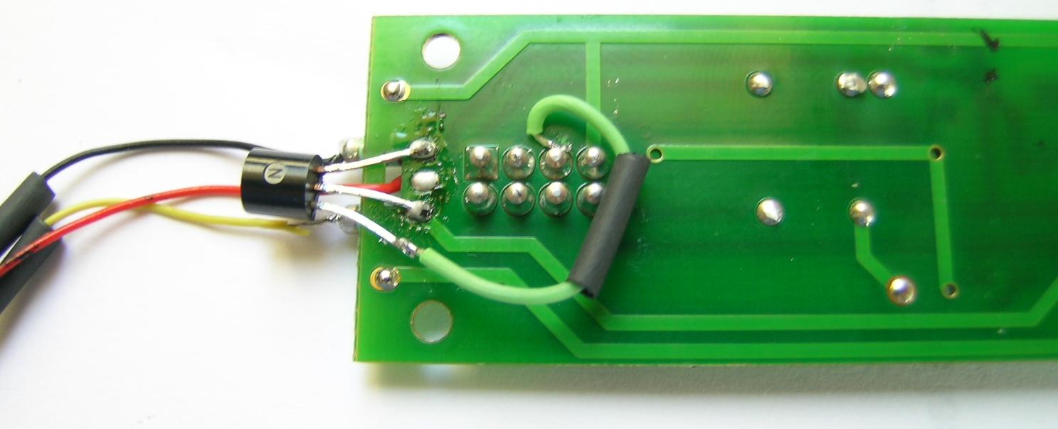

4- Soldamos el transitor por la parte de abajo de la placa y aprovechamos para conectar el cablecillo verde correspondiente a la F1
5- Soldamos el cablecillo violeta correspondiente a la F2 en el extremo del diodo que nos queda libre
ATENCION: las placas de las dos locomotoras son diferentes. El proceso es el mismo para ambos salvo en la colocacion de los diodos.

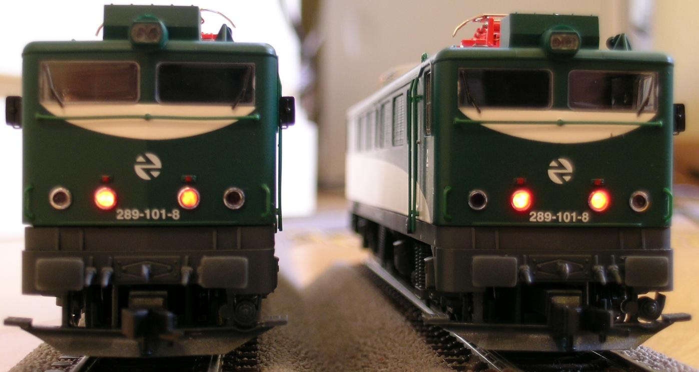

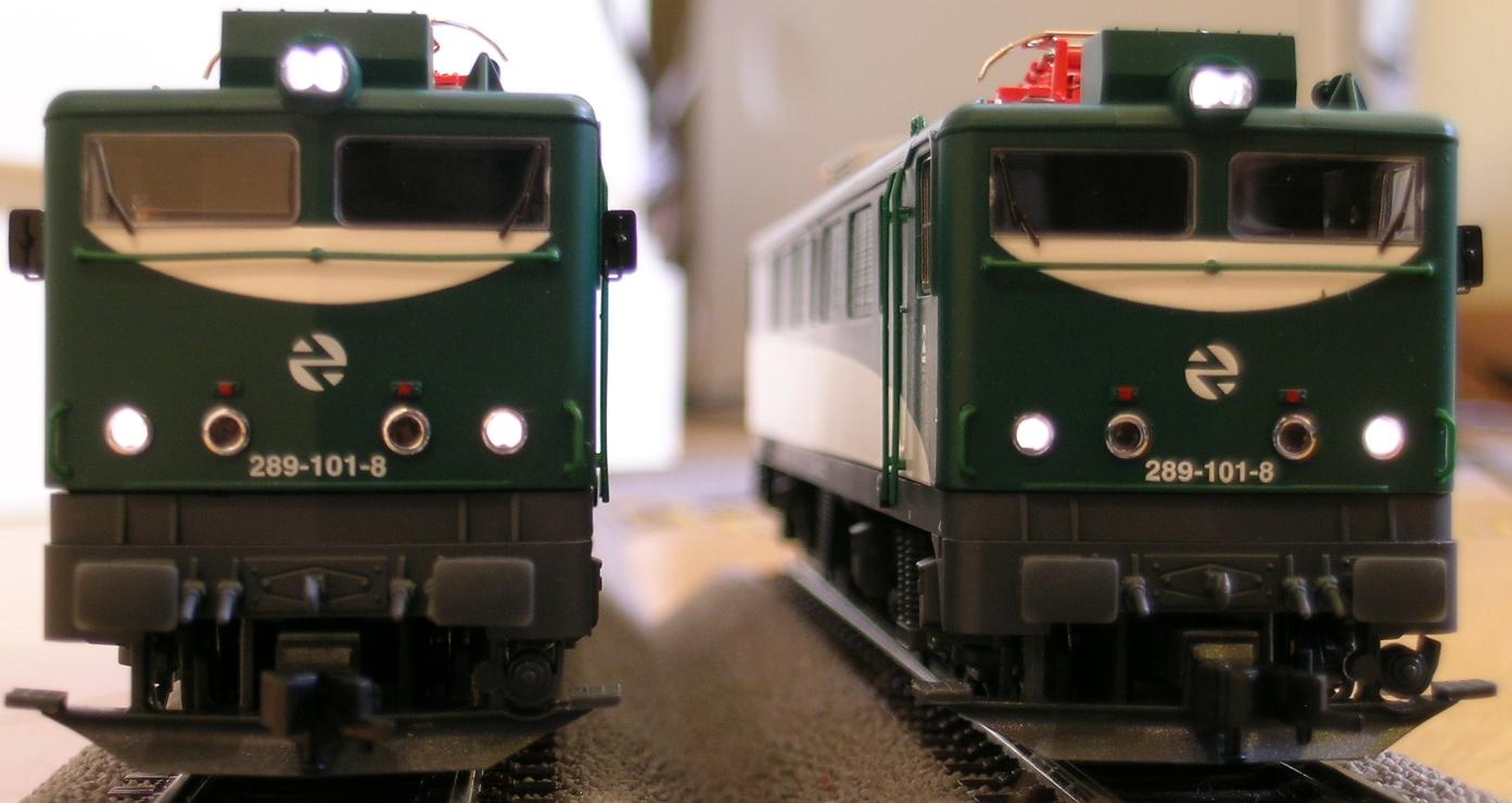

8- Comprobamos cableados para que nohay ningun corto, tambien las soldaduras, probamos antes de meter en las carcasas....y aprovechando que son dos locos independientes este es el resultado:
Luces OFF
F1 ON
F2 OFF
Apartada o estacionada. Los dos pilotos traseros encendidos

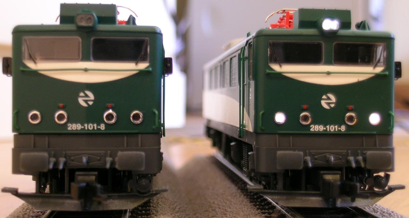

Luces OFF
F1 OFF/ON
F2 ON
Maniobras. Luces posicion y foco principal encendido (no existe la posibilidad de hacerlos independientes)

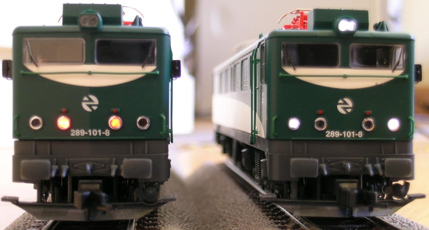

Luces ON
F1 ON
F2 OFF
Marcha aislada
Luces ON
F1 OFF
F2 OFF
Marcha con vagones. Pilotos traseros apagados.
