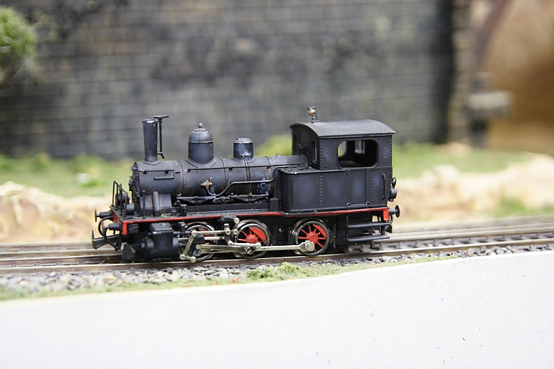

Bueno, llevo poco tiempo pasando mis pocas locomotoras analogicas a digital, pero me encuentro con que una de ellas a parte del poco espacio que tiene, va, tanto el motor como las luces, conectadas directamente al chasis, ya que este, esta dividido en dos partes en la que cada parte recoge un polo de la via. La locomotora en cuestion es de la marca lilliput, aunque no me acuerdo el modelo ya que hace tiempo la compre y perdi sus papeles. Aqui os dejo el modelo en cuestion haber si alguno lo tiene y le ha colocado un decoder. Gracias

Muchas gracias por responder. Por casualidad, no te acuerdas que decoder le pusistes, para saber cual le entra mejor

http://www.forotrenes.com/foro/viewtopic.php?f=7&t=9482&p=95848&hilit=digitalizar+vapor#p95848
a ver si te sirve.
Suerte. ;)
Ya me contarás, porque tengo en mente intentar digitalizar una de esas también sin conector NEM, pero me da un miedo... :?
Menos espacio tiene esta, y todo es posible http://www.forotrenes.com/foro/viewtopic.php?f=7&t=6094&p=60885&hilit
El decoder lo puedes pegar en el techo de la cabina, quizás si pones unas fotos de la loco desmontada te podamos dar más sugerencias.

Bueno al final he podido digitalizarla :mrgreen: . Eso si, me ha costado horrores, sobre todo para conectar los cables de las tomas de las ruedas ya que no habia forma de soldar en ningun lado. Al final he taladrado cada lado del chasis con una broca y le he introducido un clavo de laton en donde si he podido soldar los cables.
El decoder que he utilizado es un kuen 025 http://cgi.ebay.es/ws/eBayISAPI.dll?ViewItem&item=370488238418&ssPageName=ADME:B:EOIBSA:ES:1123 , que la verdad es pequeñisimo y es de 1 amperio sin conector ya que hubiera sido imposible meterlo en la locomotora (hace mas bulto que el decoder)
