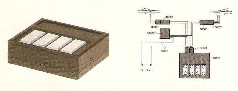

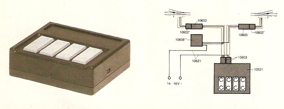

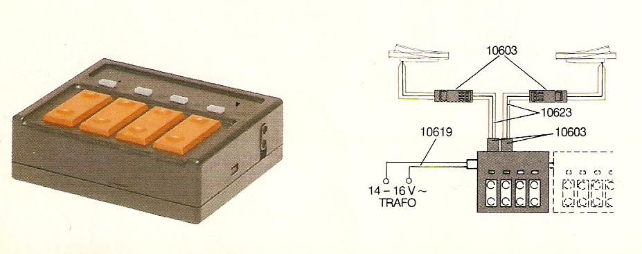

Hola UT500, te adjunto un esquema de un catálogo antiguo de Roco con los pulsadores de que hablas. Las referencias 10602, 10603 y 10608 son conectores; la 10619 es un cable de 2 hilos con conector en uno de los lados y 10623 es un cable de tres hilos y 10m.
Lo del acuse de recibo es una mala traducción para decir que, a través de una pequeña corriente queda encendido un LED en rojo o verde para indicar la posición del aparato conectado. Para esto el motor de doble bobina del desvío debe tener interruptor de fin de carrera y estos que dices creo que si lo tienen. De todas formas lo puedes comprobar con un polímetro viendo si, cuando cambia, el circuito de una de las bobinas queda abierto. Supongo que el 10520 funciona como un interruptor quedando el circuito de una de las bobinas con una corriente remanente suficiente para encender el LED. El 10521 por el contrario funcionará como un pulsador para que, al conectar mecanismos sin interruptor de fin de carrera, se corte la corriente al dejar de pulsar y el motor no se queme.
Si los motores tienen fin de carrera te valdrán ambos. Y si no vas a accionar más de 2 a la vez (por ejemplo si estuvieran enfrentados), con un único transformador, en su toma de corriente alterna (14-16V), tendrías bastante para muchos desvíos.

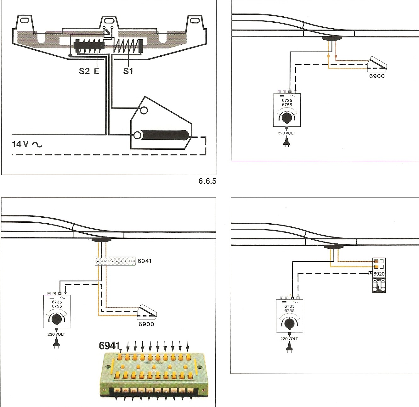

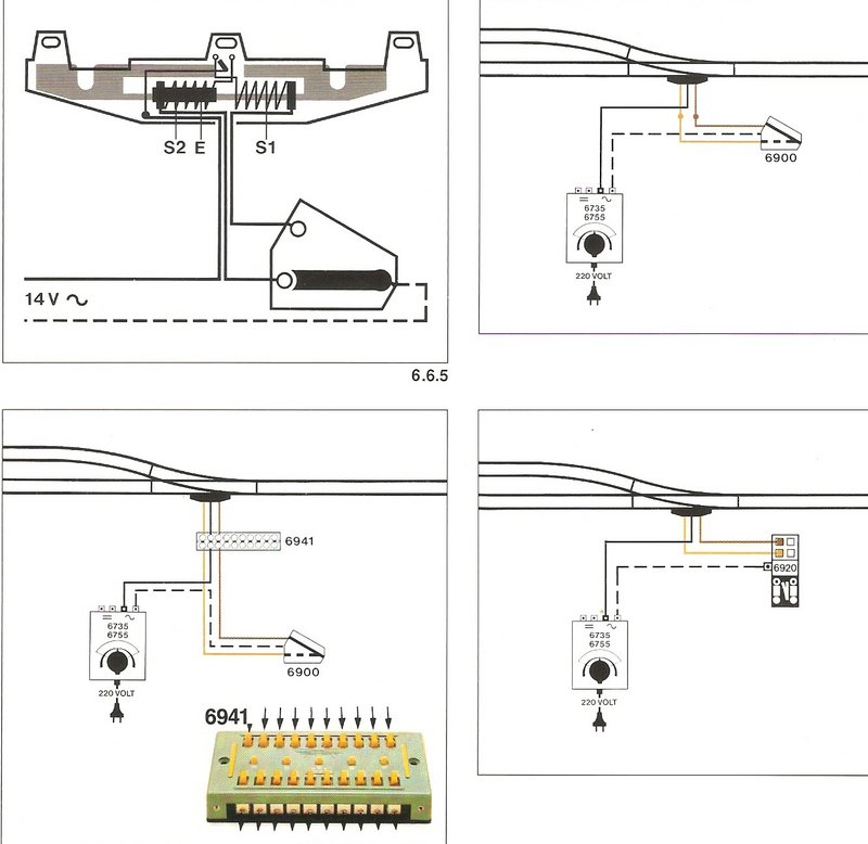

La otra alternativa es cortar los conectores que traen los motores y realizar una conexión a cualquier pupitre de otro fabricante o pulsadores de tiendas de electrónica según el esquema que te adjunto. Aunque es de Fleischmann se puede considerar universal: Negro a un polo del transformador, Rojo y Verde (Ocre y Marrón para Fleischmann) a los pulsadores y, desde el común de estos, otro hilo (generalmente Blanco) al otro polo del transformador.

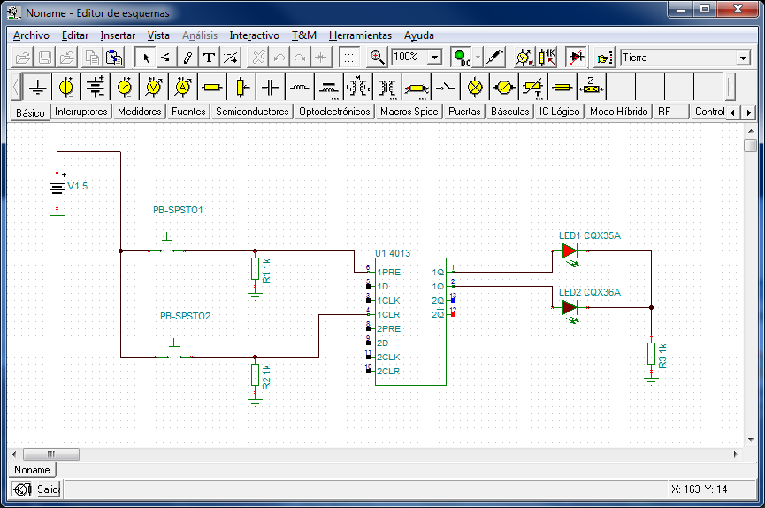

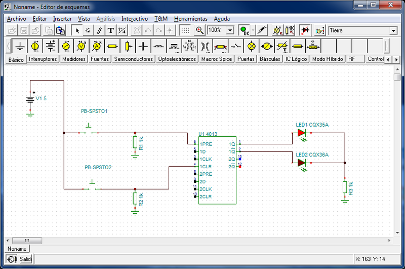

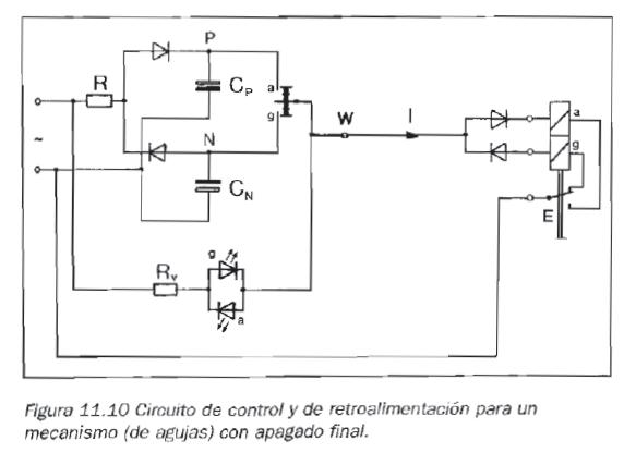

Por último un esquema sencillo que te puedes hacer tú, sacado de Modelismo Ferroviario 4. Los valores de los componentes igual nos los puede dar algún forero experto.

Desvios con LED.JPG (24.52 KiB) Visto 4035 veces

El circuito de acpmax, al igual que el mío, sólo funciona si tienen el interruptor de apagado final. Si no lo tuvieran, mira esta solución:

Otra solución sumamente sencilla, aunque relativamente cara, es utilizar la referencia 6900 de Fleischmasnn. Sólo acciona el motor del desvío si lo llevas al final de su recorrido, después, en reposo, queda en una posición intermedia que no conecta eléctricamente pero indica la posición del desvío.

Yo estoy probando este sietema. No es complicado. cada IC vale para controlar dos desvíos y cuestra cuatro perras. De momento funciona, la única pega es que un led me da más brillo que otro (aunque no debe de ser problema del circiuto)

Como no tengo ni idea d electronica, he probado uno de los circuitos ke indicabais. Un polo del trafo a diodo, resistencia, los leds, un conmutador d palanca y el desvio. Desde la primera prueba el cambio funciona perfectamente, y por cierto, el cambio roco, como alguno m indicaba, su tiene apagado d fin d carrera. Problema tengo con los leds. Solo ha llegado a encenderse uno, y mientras estuvo encendido, el desvio emitia un leve zumbido. Despues se apagó el led, se acabó el zumbido y no se supo más. Con la palankita veo claramente ke direccion tomará el tren, asi k igual no pongo leds.
