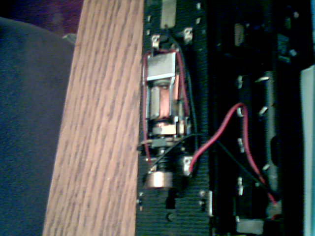

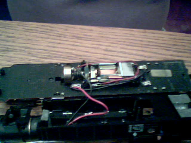

Alguien puede ayudarme, ¿ como digitalizar esta locomotora ? soy nuevo en este menester. Gracias

Efectivamente es la antigua de ibertren, gracias al compañero que ha contestado el primero, pero no me atrevo, como no sea con fotos y cable a cable?. Gracias

Gracias Ricardo, si tiene luces delanteras, tiene un cable rojo y otro negro, esta tarde le hago otra foto con mejor resolución y la pongo, se que no debe de ser muy complicado pero es la primera a la que le quiero meter mano, aparte tengo.

rafael yo tengo digitalizada esta maquina y tambien la 352 de ibertren,solo tienes que colocar los cables correspondientes del decoder en sus respectivos lugares,el negro y rojo a las ruedas de conexion de corriente,el gris y naranja a los bornes del motor,y el azul como masa junto el amarillo o blanco para la luz,si pones azul y blanco y se enciende y va para atras,pues cambias el color por el amarillo,y si le pones fumigeno pues el azul verde o el azul violeta,es una de las funciones extras que lleva,es sencillo la colocacion,ya veras.si aun tienes dudas me lo dices,aaaa una cosa yo le puse en el tender una luz blanca por si iva hacia atras y luces rojas de posicion una pasada rafael. :lol:
