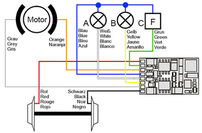

Hola a todos,
Búster, en el decoder que estas utilizando hay 8 cables.
Separa en tu cabeza los cables que sirven para una cosa de los otros y así no te liaras.
Por un lado están los cables que solo son para el motor y por el otro lado los que solo sirven para las luces.
Ve por partes o bloques separados según la utilidad de estos cables:
De los 8 cables del decoder, 4 son para el motor:
ROJO, NEGRO, NARANJA y GRIS.
3 cables para las luces:
BLANCO, AMARILLO y AZUL
1 cable para una función extra:
VERDE.
Esquema del cableado Decoder Locos.jpg (46.16 KiB) Visto 500 veces
Ve haciendo por partes cada cosa y olvidade de la otra parte.
1- Para alimentar el motor:
ROJO = Conectar con la toma de las ruedas de la Derecha de la locomotora.
NEGRO = Conectar con la toma de las ruedas de la Izquierda de la locomotora.
NARANJA = Conectar al borne del motor que ANTES le llegaba la corriente de las ruedas de la Derecha de la locomotora.
GRIS = Conectar al borne del motor que ANTES le llegaba la corriente de las ruedas de la Izquierda de la locomotora.
Y punto, se acabo con esto el tema y todos los cables para alimentar el motor. Apartir de aquí olvídalos, ya están puestos y soldados.
2- Para alimentar las luces:
Las bombillas o Led necesitan dos polos o cables para poder recibir la corriente y se iluminen.
En las bombillas un cable le llegara por lo que es la carcasa de la bombilla y el otro por la parte trasera (el culillo) de la bombilla.
Un polo:
BLANCO = Para la bombilla delantera.
AMARILLO= Para la bombilla trasera.
El otro polo (o retorno):
AZUL = Es el común para las DOS bombillas, ósea que de este cable hay que sacar dos ramales, uno para cada bombilla.
Si son diodos Led en vez de bombillas, a este cable Azul (polo positivo) tiene que ir el ánodo del diodo y al Blanco, Amarillo y Verde (polo negativo) tiene que ir el cátodo del diodo.
Y punto, se acabo con esto el tema y todos los cables para alimentar las bombillas. Apartir de aquí olvídalos, ya están puestos y soldados.
3- La función extra:
Este cable es igual que el Blanco y el Amarillo y se utiliza para obtener una función extra con el decoder como por ejemplo: Un fumígeno, un desenganchador eléctrico, para encender o apagar las luces de los coches de viajeros que estén enganchados a la loco, o una luz en la cabina de la loco, ect.
Un polo:
VERDE = Se conecta a un polo de lo que pongamos (fumígeno, desenganchador, bombilla, ect.)
AZUL = Se hace igual que para las bombillas, se saca un ramal de este y va al otro polo de lo que hemos puesto como función extra.
Y punto, se acabo con esto el tema y todos los cables para alimentar la función extra. Apartir de aquí olvídalos, ya están puestos y soldados.
Ya tienes todo terminado y la locomotora digitalizada.
Para la alimentación de las bombillas hay un caso como variante:
Si para las bombillas utilizas un polo conectado a la alimentación de una de las ruedas, o conectado al chasis por que a este le llegue corriente de una de las ruedas, entonces OLVIDA el cable AZUL.
En este caso el cable AZUL NO se utiliza, lo dejas muerto y bien tapada la punta del cable para que no haya contacto y se acabo.
El otro polo de la bombilla sigue alimentándose igual que más arriba, el Blanco para la bombilla delantera y el Amarillo para la bombilla trasera.
Si haces la alimentación de esta forma las bombillas brillaran un poco menos que si la haces por el cable Azul, por que le llega un poco menos de intensidad.
Un saludo, Angel
