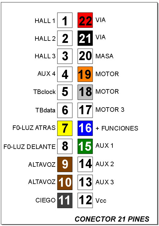

Te agradecería me indicases dónde tiene el negativo el loksound, pues siguiendo el esquema de nuestro compañero 7700 no lo encuentro, y estoy intentando el control de luces en una 318 de electrotren y quiero usar la aux. 3 para las matrículas.

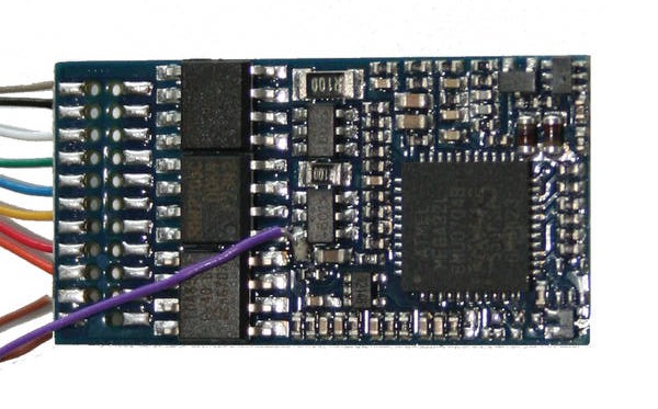

Pues me has hecho que empiece a revolver entre mis apuntes y esa modificacion la hice en mi 321. Tengo instalado un esu loksound y saque la aux 3 y 4 para los focos superiores.
Hice lo siguiente:
Segui el esquema de 7700 para lokpilot y la masa la saque del pin 20 que corresponde a los decoders de 21 pins pero que nos sirve igual para los de 8 pines tanto con sonido como sin el.
Te pongo unas fotos del esquema de pines y del loksound.
La masa estaria en el pin 20 que corresponde en la 2º foto al tercer pin empezando desde arriba y en la 2º fila de pines.
No se si me ha entendido pero con las fotos creo q lo entenderas.
El diagrama es del mismo lado que en la foto.
Juanjo
