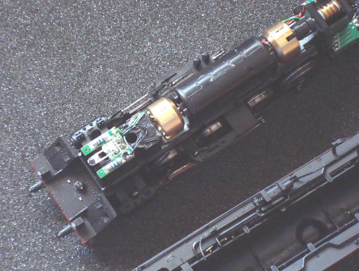

Bueno, pues gracias por vuestras indicaciones compañeros. Éstos días me he atrevido a demontar la mikado, y aquí os dejo una foto de lo que os váis a encontrar:
El caso en que al asunto del fumígemo se presenta peliagudo, y cuántas más vueltas le doy, más me lio la manta a la cabeza. Lo que vemos delante del motor es un bloque mazico de fundición, que habría que eliminar, al menos en parte, para colocar el fumígeno debajo de la chimenea. Más o menos se situaría justo debajo del segundo led. Ello nos obliga por una parte a reajustar todo el sistema de iluminación del foco de posición superior y del foco principal. En principio no parece nada insalvable, y con algún que otro miniled se podría incluso colocarlo en el interior del propio faro principal. Pero como ando también con la idea de suprimir los aros de adherencia, lo de quitar parte del propio lastre que trae la locomotora no me hace mucha ilu. A partir de aquí sólo se me ocurre eliminar al menos 1 volante de inercia o incluso los dos, con lo que ganaríamos bastante espacio para colocar un nuevo lastre. ¿Alguien se anima?
DSC05844 forotrenes.jpg (422.13 KiB) Visto 3977 veces

Bueno, bromas aparte, aunque hay que reconocer que puede ser algo complicado, ya no se me va la idea de la cabeza en lo de montarle un fumígeno a la mikado. Veremos a ver éste verano....... si no me la cargo.
El caso es que el motor no tiene ningún tipo de juego vertical con respacto a su eje, a la hora de transmitir el movimiento al sinfín, al contrario de lo que ocurre con cualquier locomotora de bogies; no se si me explico bien así. Ello nos permitiría acercar el motor todo lo posible al sinfín a costa, como dije antes, de suprimir uno o los dos volantes, y aprevechar todo ese hueco libre para colocar lastre. El que porta bajo el escape se suprime o reduce hasta permitir el alojamiento del fumígeno. El motor está sujeto al chasis por una especia de bastidor en plástico, por lo que su desplazamiento y ajuste con el mismo procedimiento no creo que suponga un especial problema. Después de tantas cavilaciones, al final llego a una conclusión:

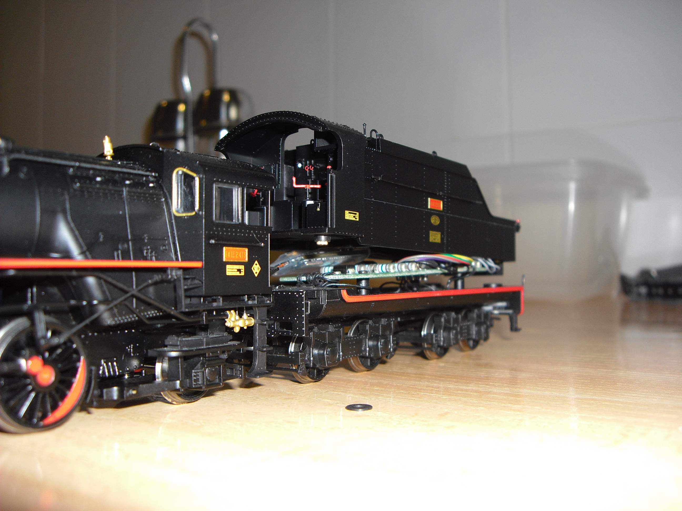

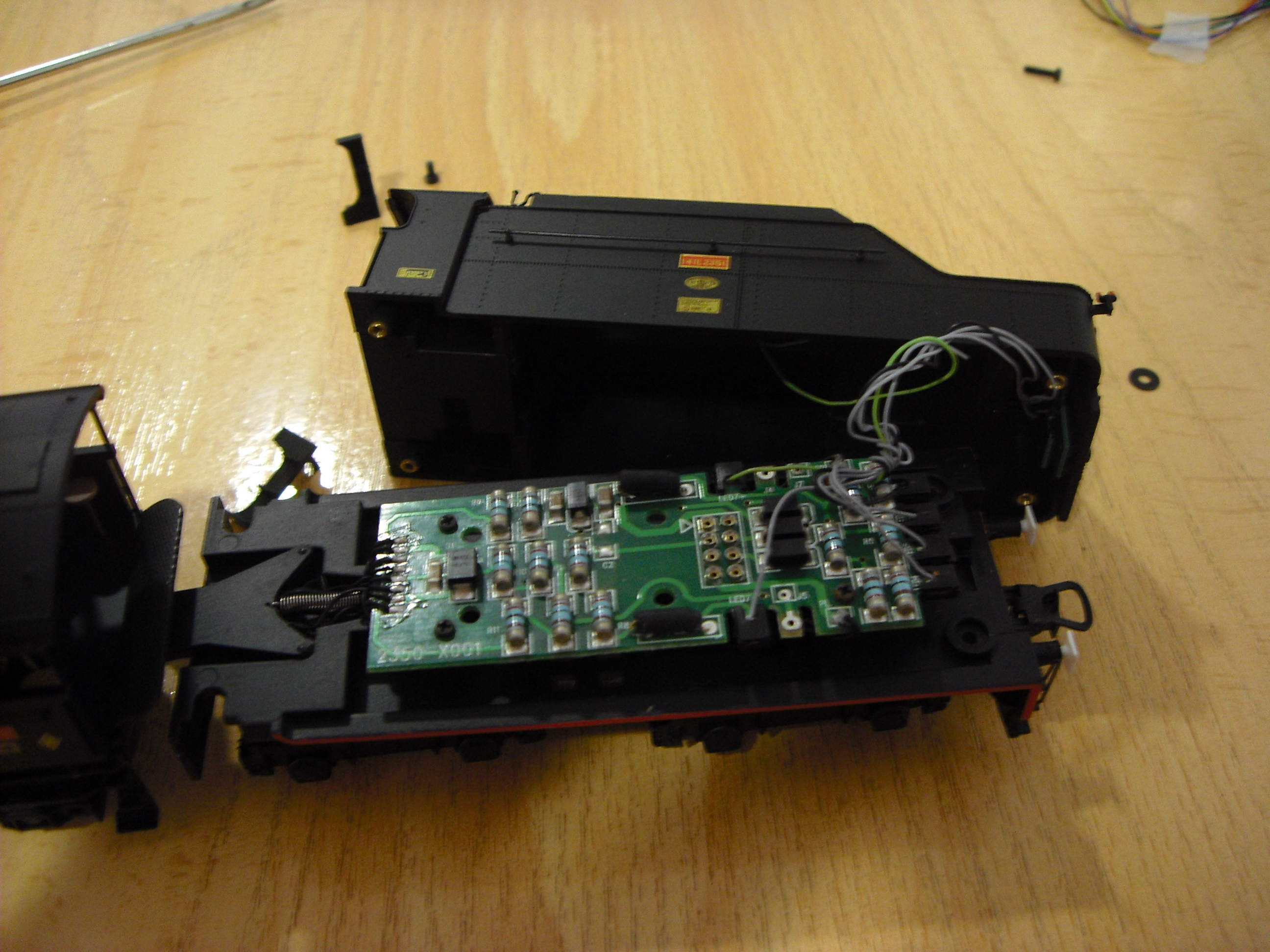

Pues como decía adjunto un par de fotos del tender abierto.
Como no espabilé me la tuve que comprar analógica y después encargar el decoder de sonido a electrotren.
Eso implica no solo pagar dos veces sino también tener que abrir el tender para digitalizar (yo solo tengo maqueta digital) y luego vuelve a abrir para ponerle el decoder de sonido.
Me gustaría comentar también que si alguien hace lo mismo, que si le funciona el sonido pero no las luces... que no haga como yo. Que me pasé horas cag*ándome en todo y maldiciendo.
Si prueba a conectar el decoder al reves ya funcionan las luces.
Por cierto, la funcion F4 de sonido activa en teoría las luces traseras y un sonido, creo que del compresor, hablo de memoria. A mi me van las luces pero no me suena nada.
A alguien más le pasa? Es fallo de electrotren, mio o de mi decoder ???
Salud y trenes !!!!
El tender va sujeto con 4 tornillos. Los dos del final son largos. Los dos que hay junto a la máquina son más cortos, llevan una arandela y sirven además para sujetar las escalerillas laterales.
La placa va sujeta también con 4 tornillos. Todos iguales. Yo la levanté pero no me cabía la caja de resonancia, no me cerraba de ninguna manera, así que al final volví a atornillarla poniendo el altavoz sin caja bajo la placa. Queda suficientemente bien sujeto y se oye bien, aunque con la caja supongo que oiría todavía mejor.
