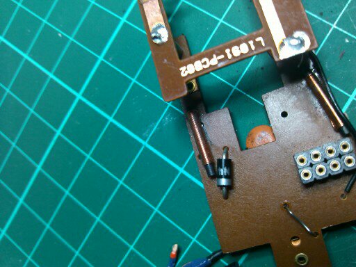

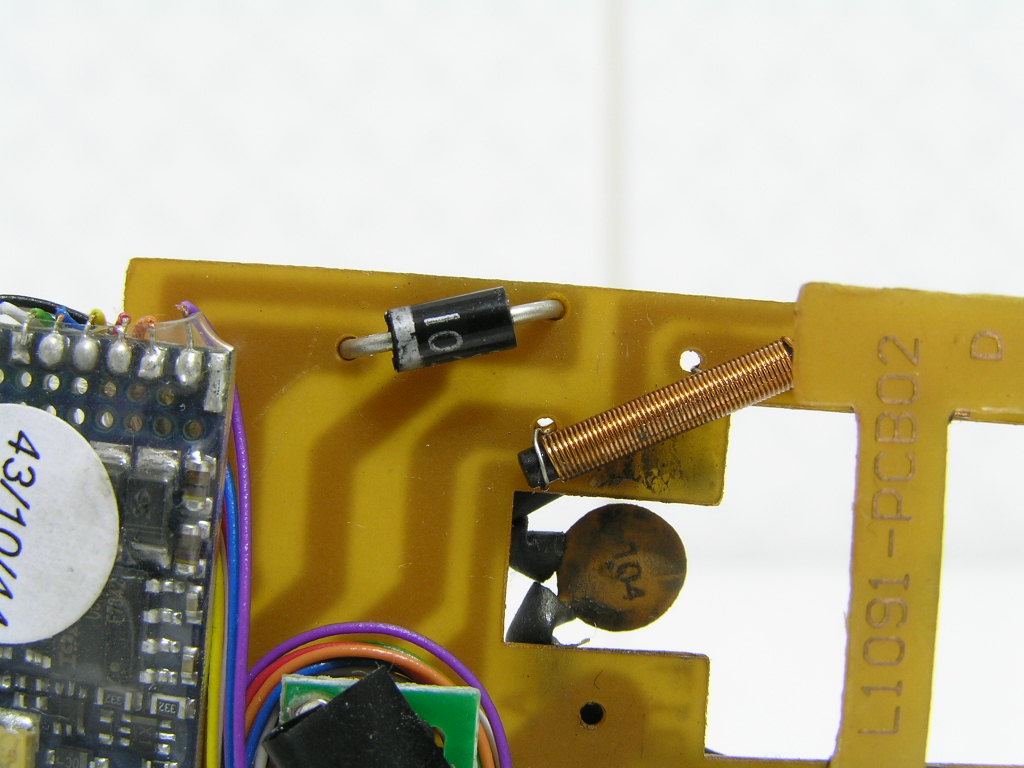

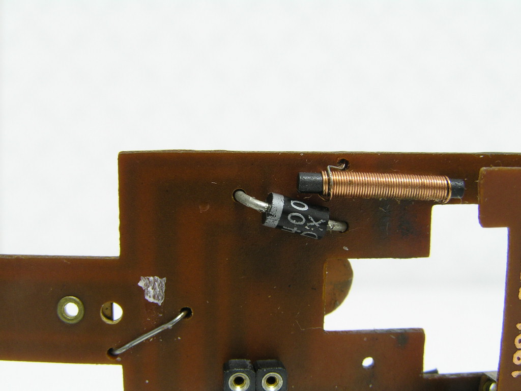

Me pinto el circuito para analizarlo, pero además, como tengo otra T 9 de Liliput, igual pero con distinta matrícula, desmonto la segunda y comparo. En estas fotografías se ve la diferencia (la del decoder es la correcta):
El chino que la montó soldó un terminal de una reactancia donde debería ir el del diodo; y un terminal de éste donde debería ir el de la reactancia.
Levanto ambas terminaciones, las sueldo en la posición correcta, pincho el decoder y funciona; a tirones como en analógico, pero tanto para delante como para atrás.

Hola Jose Maria, e de decirte que el chino y su madre estaran bien agusto porque en mi placa an echo lo mismo mira la foto asi decia yo que no iva muy bien jejeje.
Salu2.
