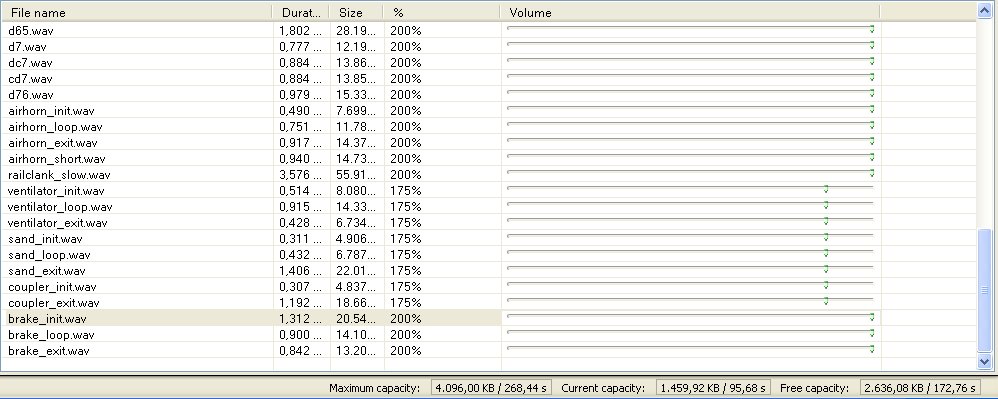

Tengo un pequeño problema con los proyectos que grabo en los Loksound y es que el sonido se oye bastante mas bajo que en una locomotora que el sonido viene de fábrica. He revisado la CV 63 (en los V4, en otros no se si es la misma CV) que es el volumen master y lo puse a tope (CV 63 = 192), ganó un poco pero aún sigue habiendo bastante diferencia de volumen.
También he probado de subir el volumen de los sonidos individuales, en la sección de "Sound" he subido la mayoría de sonidos a 200%, pero el resultado final aún sigue siendo pobre.
Por último, el altavoz que he realizado las pruebas, es el que lleva de serie el modelo ESU LokSound 54400. También he grabado varios proyectos diferentes y el resultado siempre es el mismo, volumen mas bajo que si el sonido viene de serie.
Muchas gracias de antemano.
