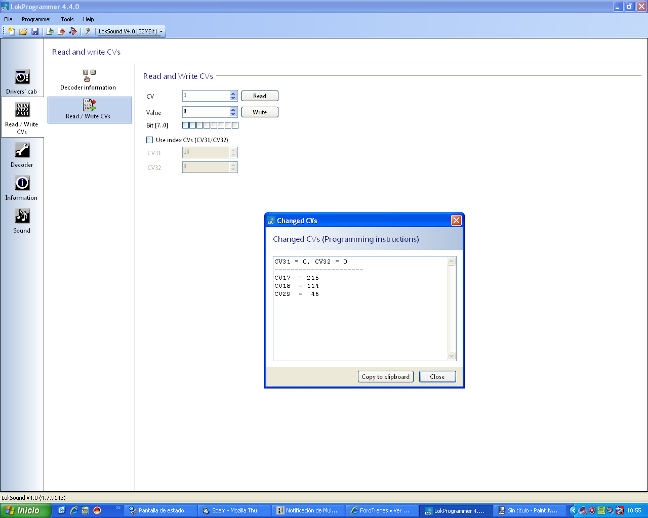

Os informo de la nueva versión de la aplicación LokProgrammer 4.4.0 disponible desde el 22 de diciembre.
Los Alemanes la han cagado y no tienen activa la rutina de busqueda automatica en la version 4.3, por lo que aunque entres en la aplicación 4.3, no te va a decir que hay una versión nueva. Hay que descargarsela de la pagina de ESU.
Actualiza tambien el firmware de los decoders a la versión 4.7.9143
La nueva versión tiene una prestación interesantisima, a saber: tiene una opción en la etiqueta de TOOLS, para saber las Cv´s que cambias y los valores de estas.
Es decir, si yo cambio en la aplicación la velocidad maxima, en esa relacion, me dice las Cv´s que han cambiado y los nuevos valores.

Un saludo Paco.

Gracias paco, todavía no había visto eso... de todas formas lo mejor de todo, bajo mi punto de vista, es que se pueden escuchar todos los slots, incluso el motor además de poder acelerarlo virtualmente.

Para mi, la "opcion interesantisima" es que por fin se puede probar el sonido sin tener que descargarlo en la maquina. Esto es un ahorro importantisimo de tiempo.

Efectivamente para la gente que trasteamos con los sonidos, esto que comentais es un ahorro de tiempo importante, yo pensaba en la cantidad de gente que sin tener el modem, puede hacer cambios en los proyectos y de una manera rapida poderlos introducir en el deco a través del mando.
